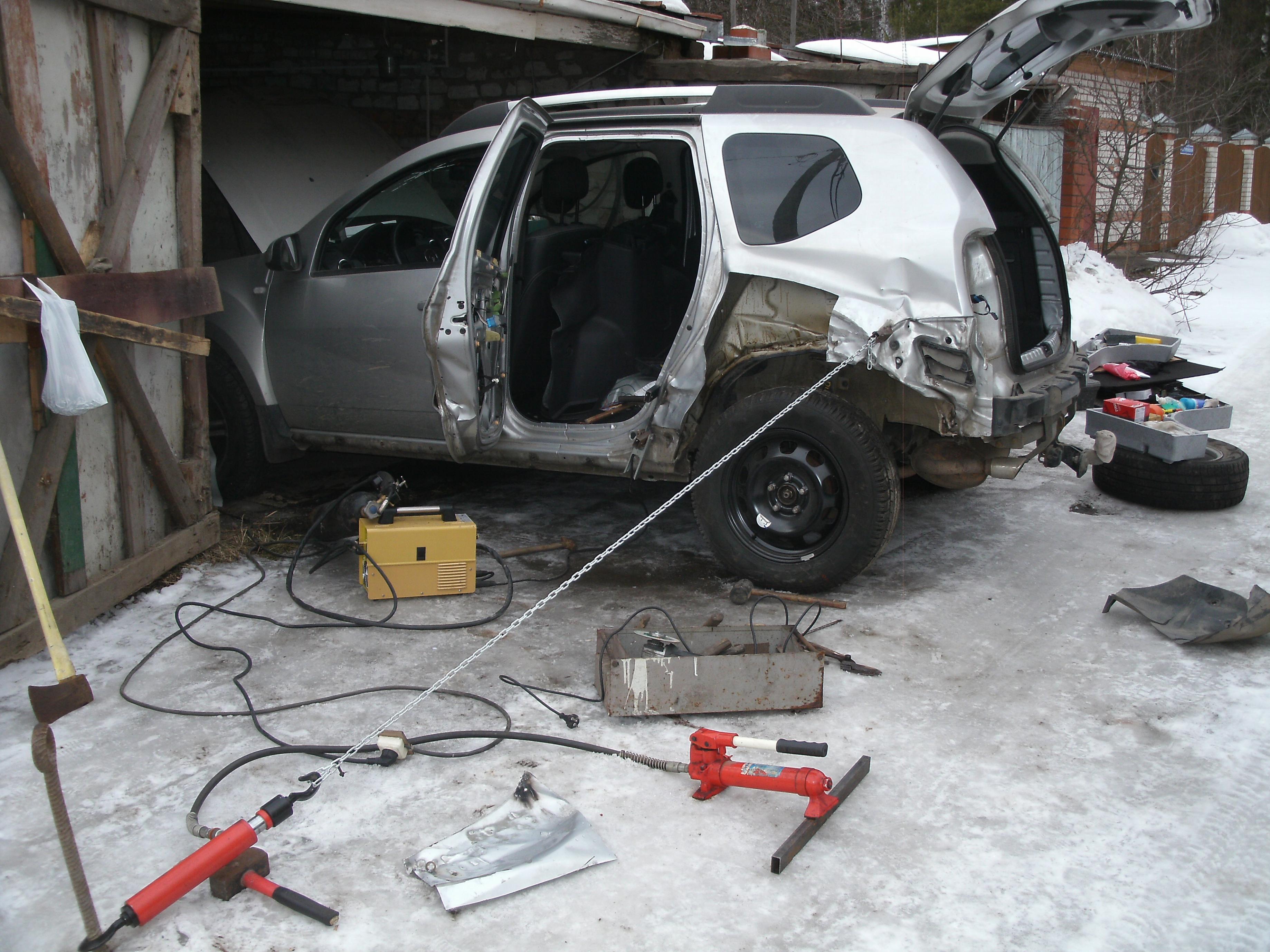

archibalddias, сколько цветов у кузова твоего дастера? Была серьезная переделка?
Я про это както уже писал
инь янь хрень

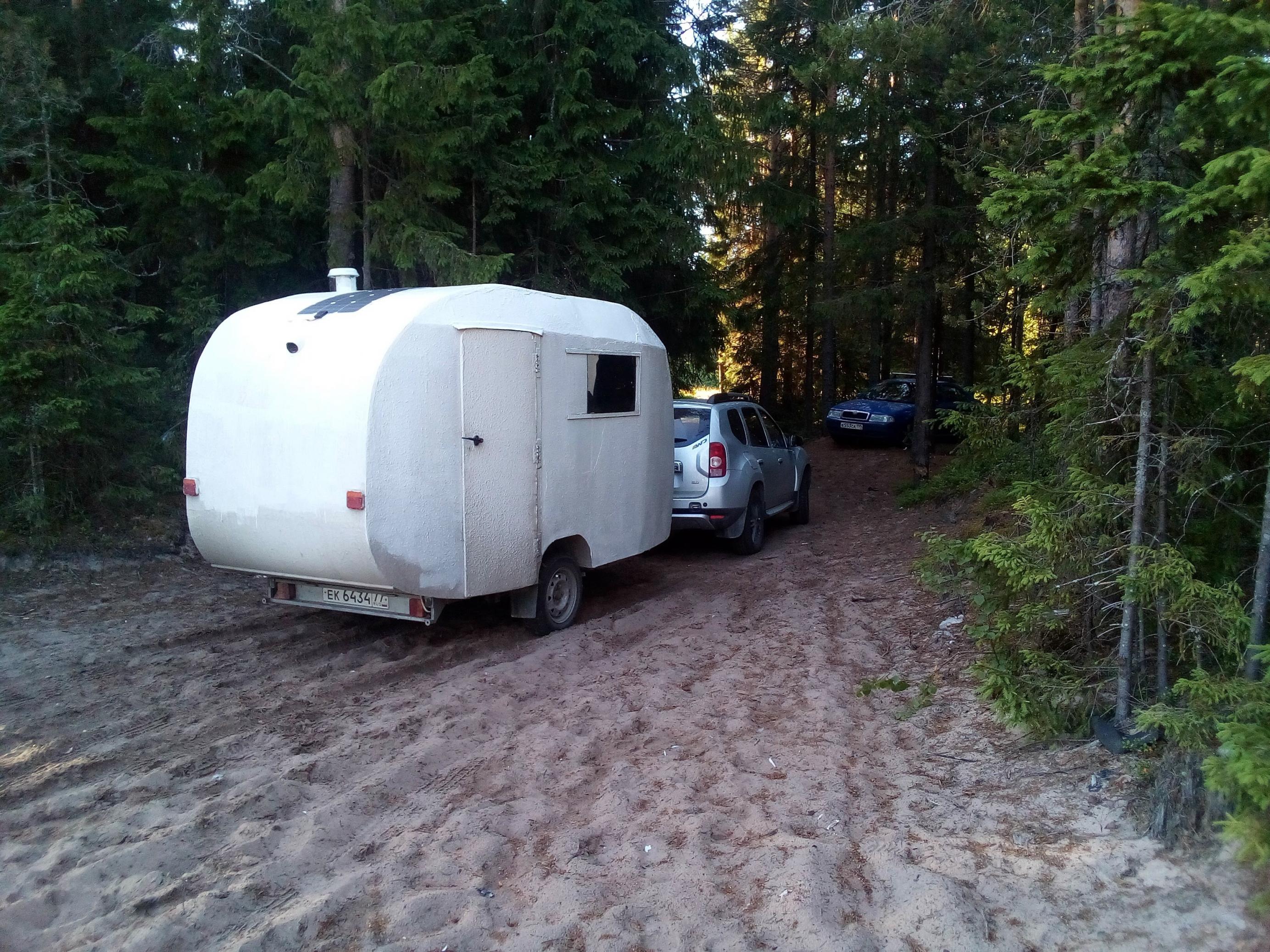

Старый 25.05.2019, 22:26   #422
archibalddias
Аватар для archibalddias
Был(а): 31 мая 2025 10:13
Имя: Бубнов Михаил
По умолчанию Re: Строю модуль на прицеп
Сообщение от archibalddias Посмотреть сообщение
И скорее это несерьёзная недоделка

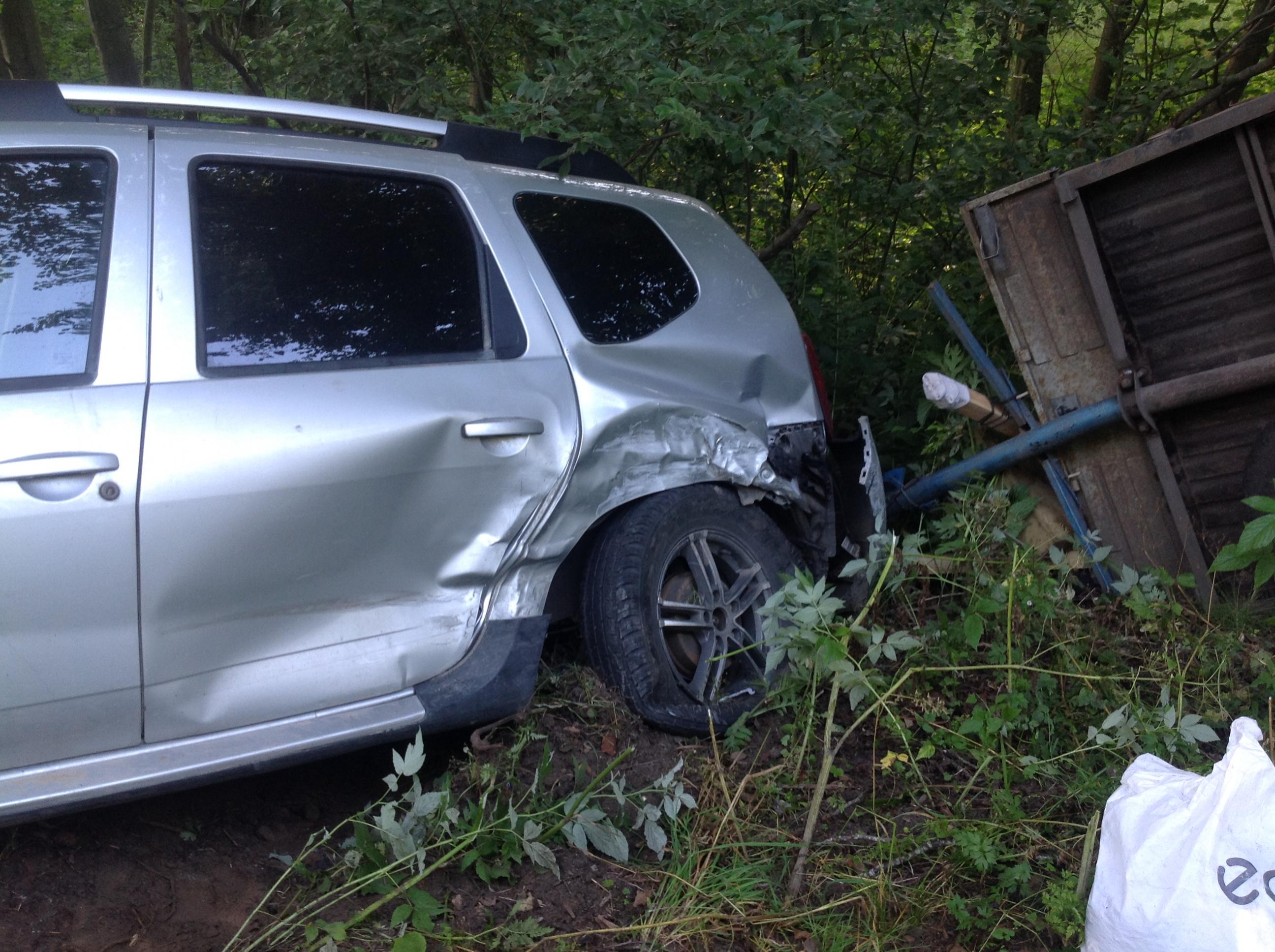

Переделал в будке душ

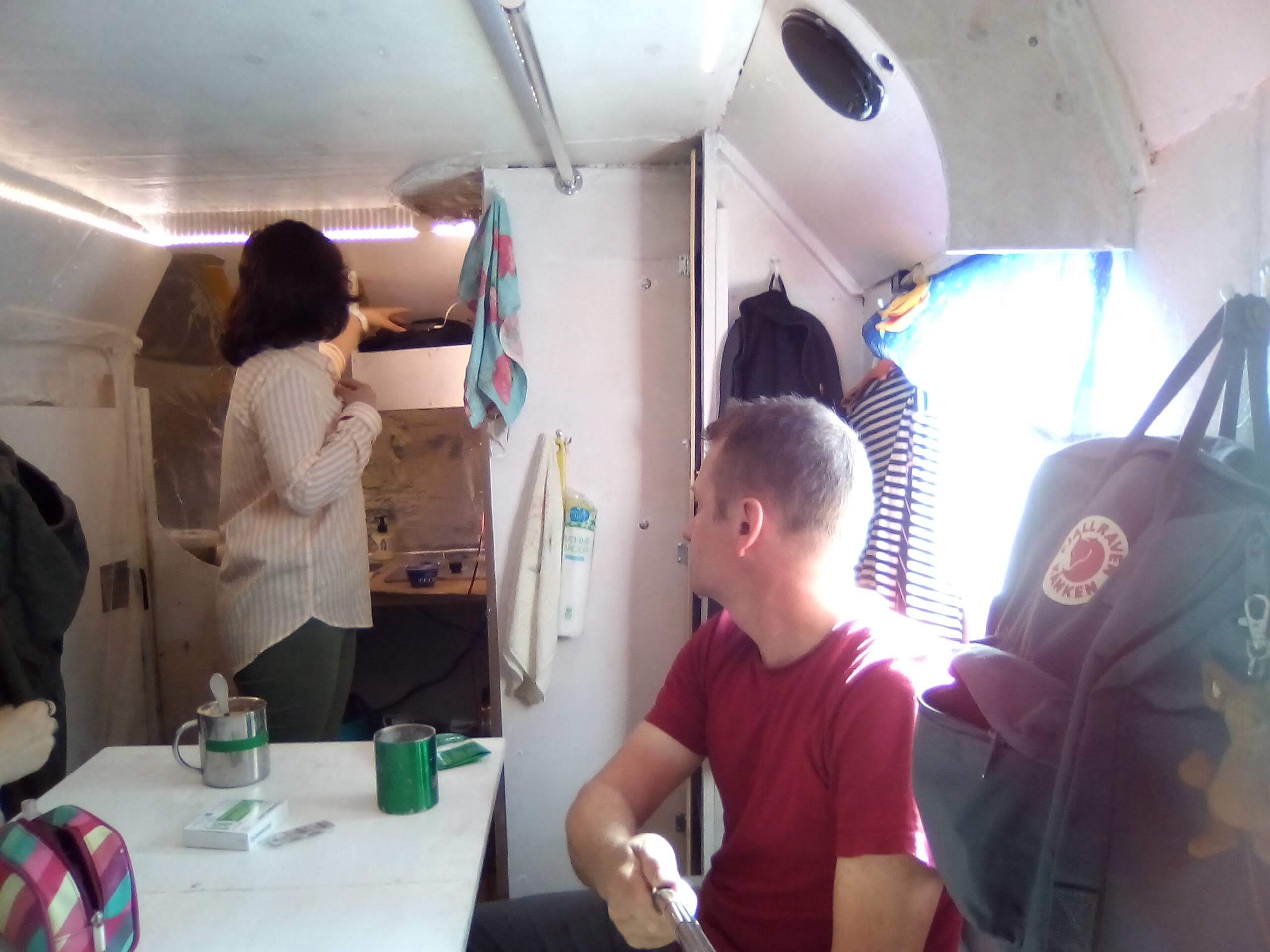

Старый 10.07.2019, 23:55   #425
archibalddias
Имя: Бубнов Михаил

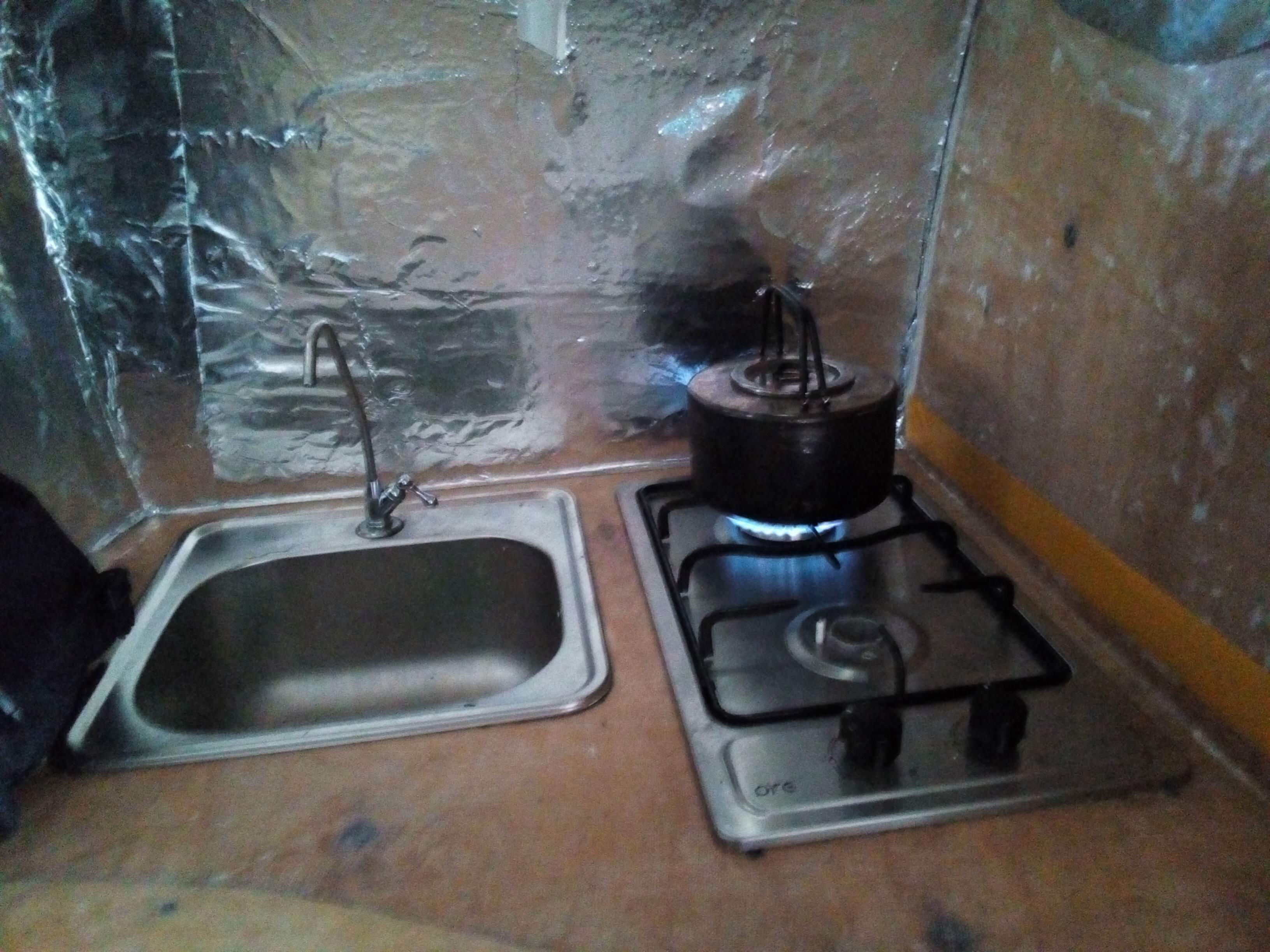

Перекомпановал кухонный уголок

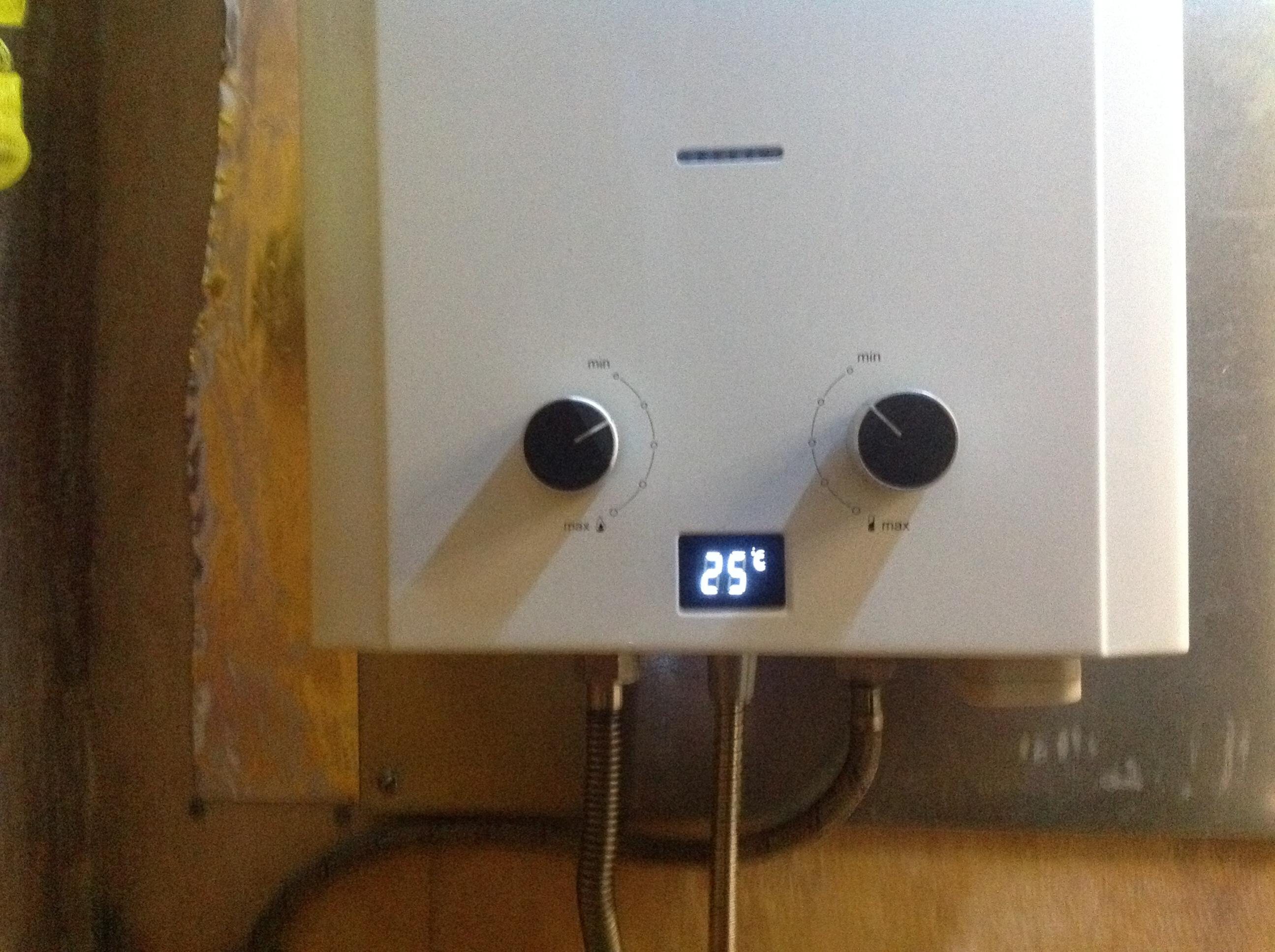

Греет воду быстро, включается автоматически при открытии крана, кран расположен на самой лейке ( просто лейка тупо взята от биде а они с кранами)

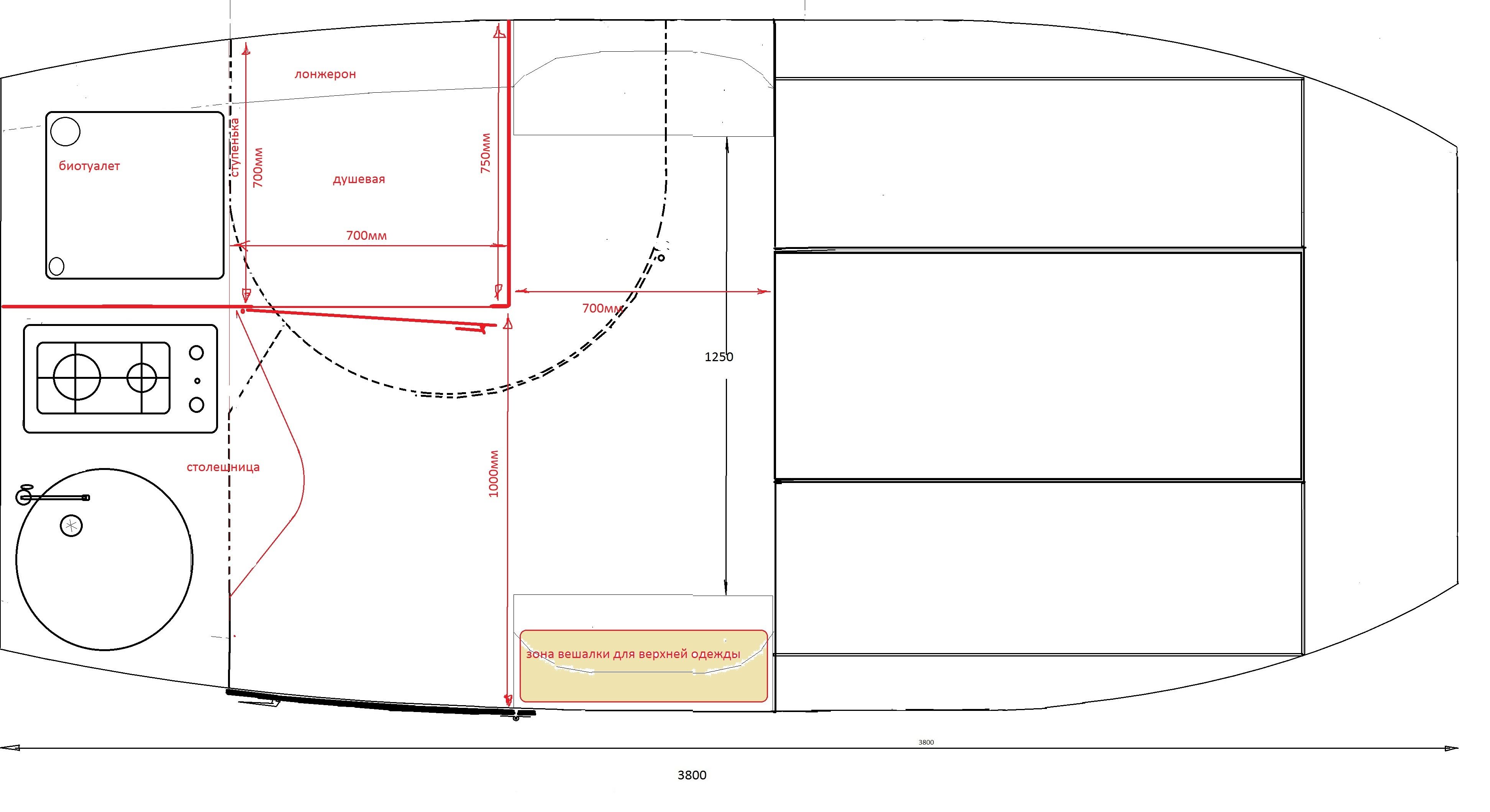

Старый 15.04.2020, 09:36   #430
archibalddias
Имя: Бубнов Михаил

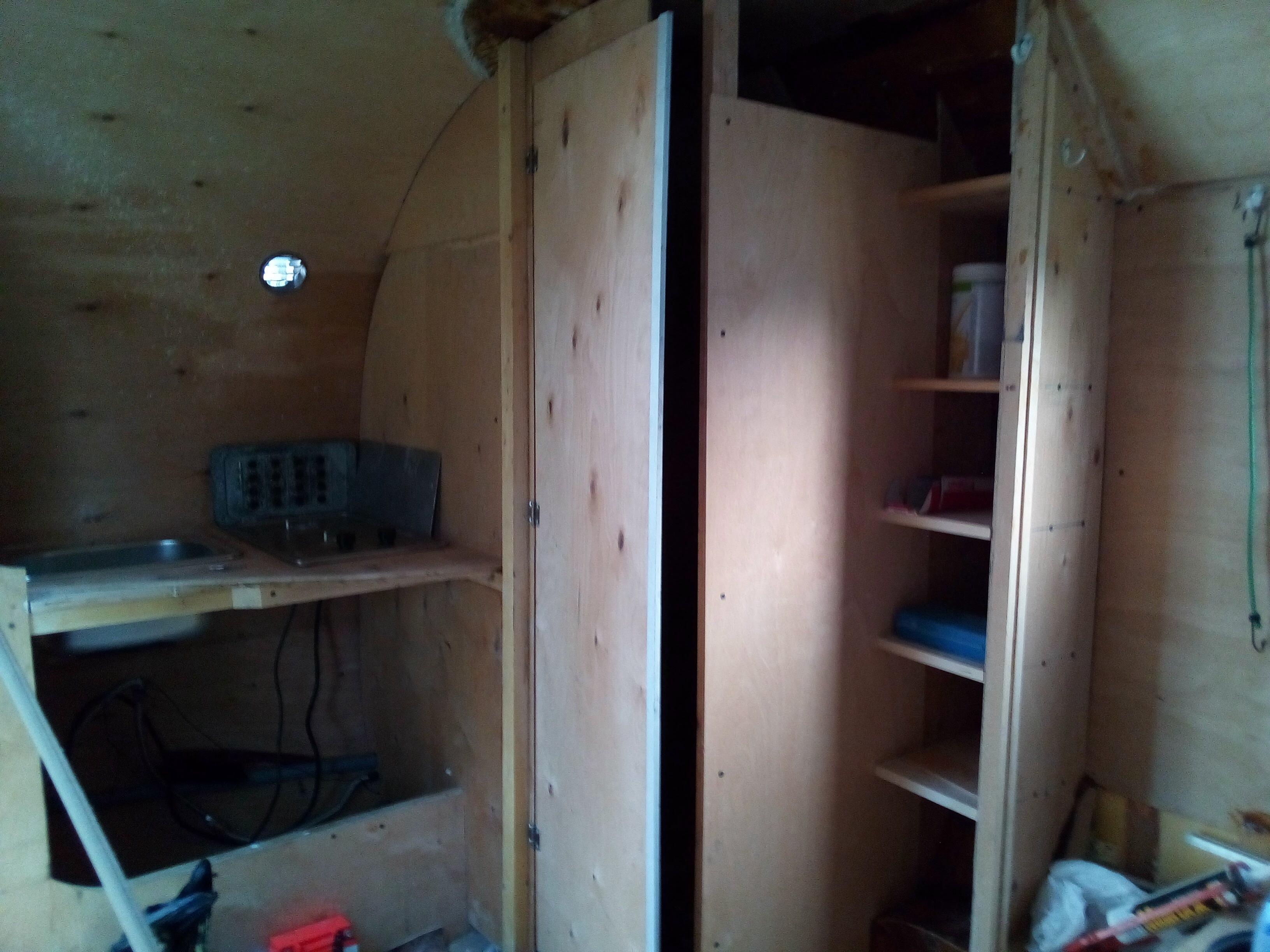

Перестроил сортир в будке, в виду того что бука теперь стоит на платформе обычного прицепа а не на кильблоках лодочного ей стало нужно меньше шпангоутов. Вырезал старый сортир который был элементом жёсткости корпуса и в частности днища (показан черным цветом) и вклеил переборки конфигурирующие новую зону для сортира но не воспринимающие вертикальную нагрузку (показаны красным цветом)

Старый 15.04.2020, 09:38   #431
archibalddias
Имя: Бубнов Михаил
Не ту картинку загрузил, вот та
инь янь хрень

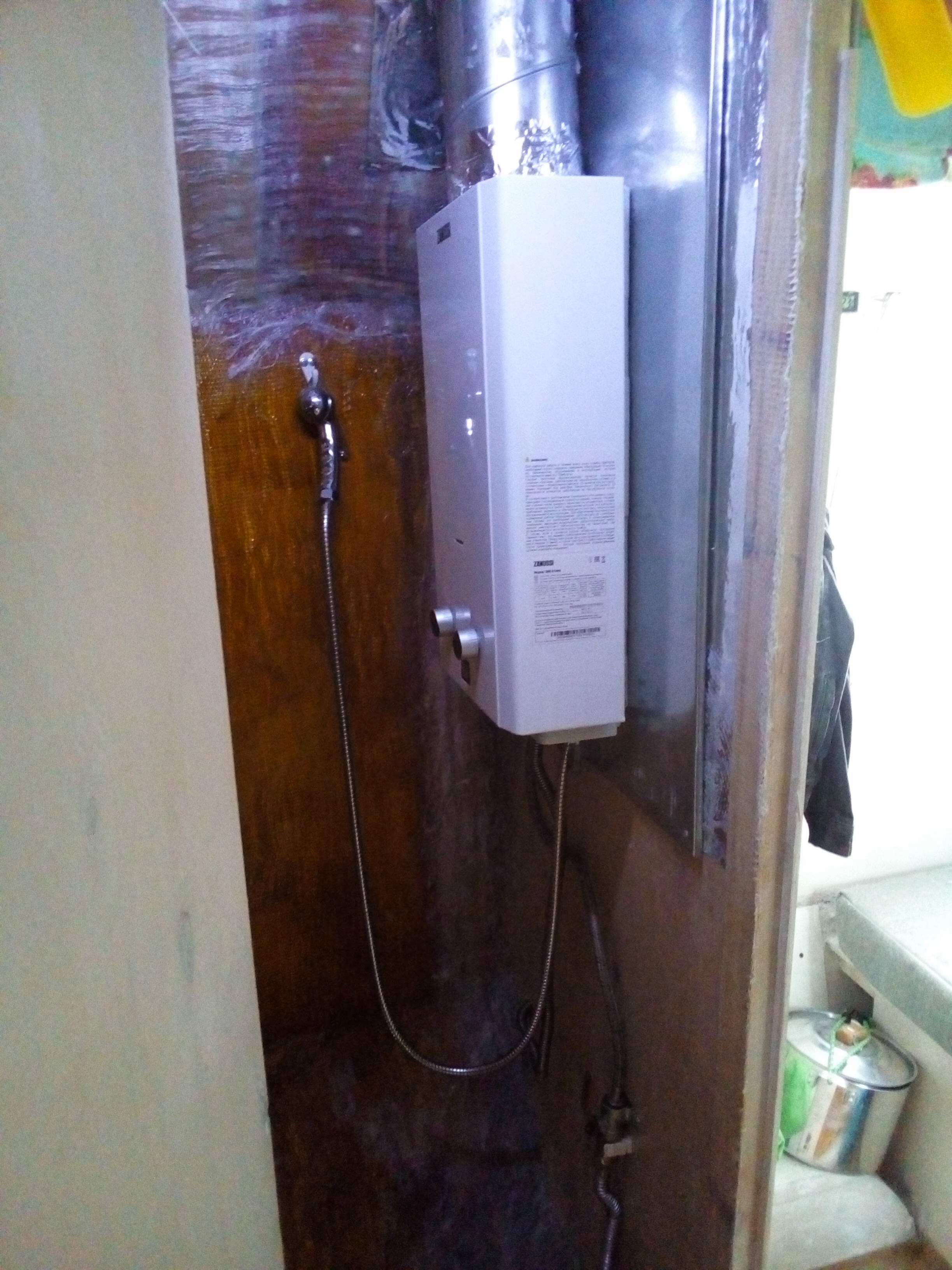

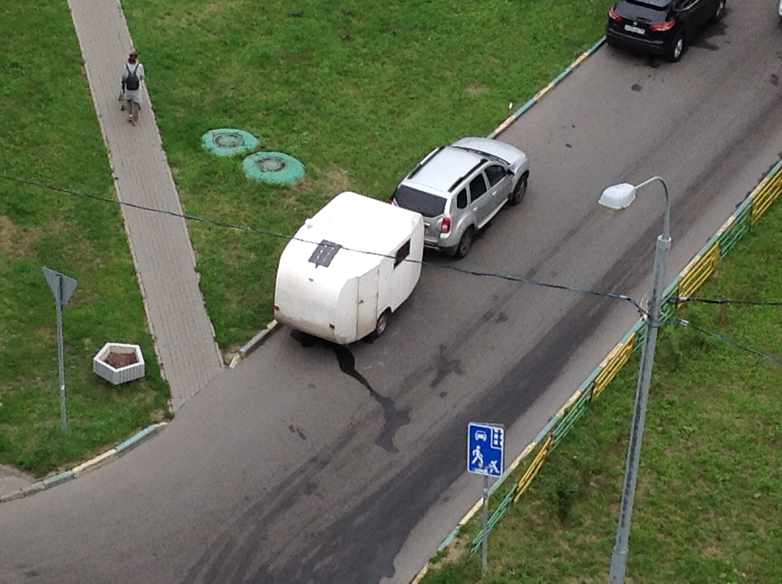

Существенно улучшилась обитаемость. В душе на стене повесил газовую колонку. Настолько обнаглел что проезжая домой из Карелии через Питер припарковался недалеко от театра Миронова, купил билеты, помылись/погладились и сходили на "дон Цезарь де Базан". Припарковался на улице Рентгена сливом прямо над городской ливнёвкой - серую воду стало быть не собирал...
Изза удаления шпангоута по правому борту треснул клеевой шов в районе входной двери - пришлось усиливать соединение по месту. Дальнейшая эксплуатация не выявила больше деформаций конструкции. Дальше в планах переделка окон, установка 200w солнечных панелей на крышу и холодильника в камбуз ну и может быть покрашу во что нибудь двухцветное...

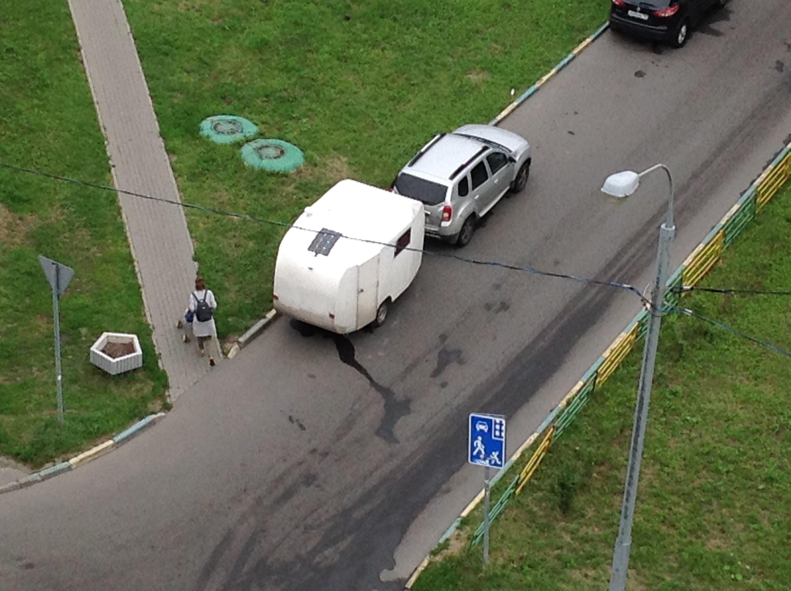

Старый 07.09.2020, 19:39   #434
archibalddias
Имя: Бубнов Михаил

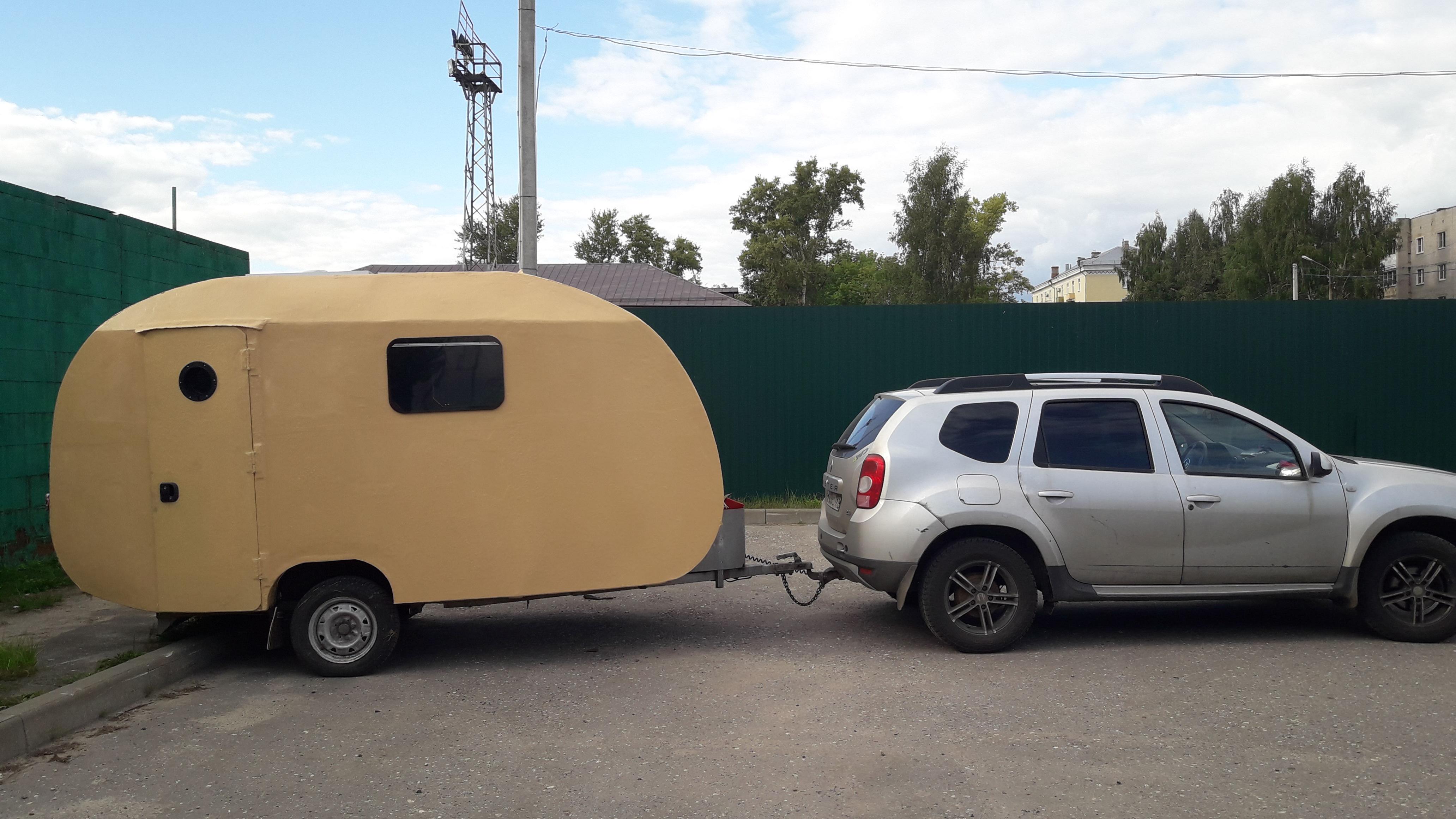

Ездили с женой в Шую что в Ивановской области. С ночёвкой и вообще проживанием по всем правилам самоизоляции в будке. Город очень понравился - красивый и чистый. правда по выходным нихрена в нём не работает кроме КБ и Магнита, но тем интереснее было погулять - сыграли в квест "найди где тебе приготовят капучино".
В итоге не без труда но нашли и где кофе и пирожки вкусные и столовую работающую без выходных. Ночевали на перегоне между Шуей и Гаврилов Посадом на берегу озера но берег заросший и вода сильно цветёт,- в общем просто ночевали и ужинали и завтракали в будке. Будка теперь выглядит так

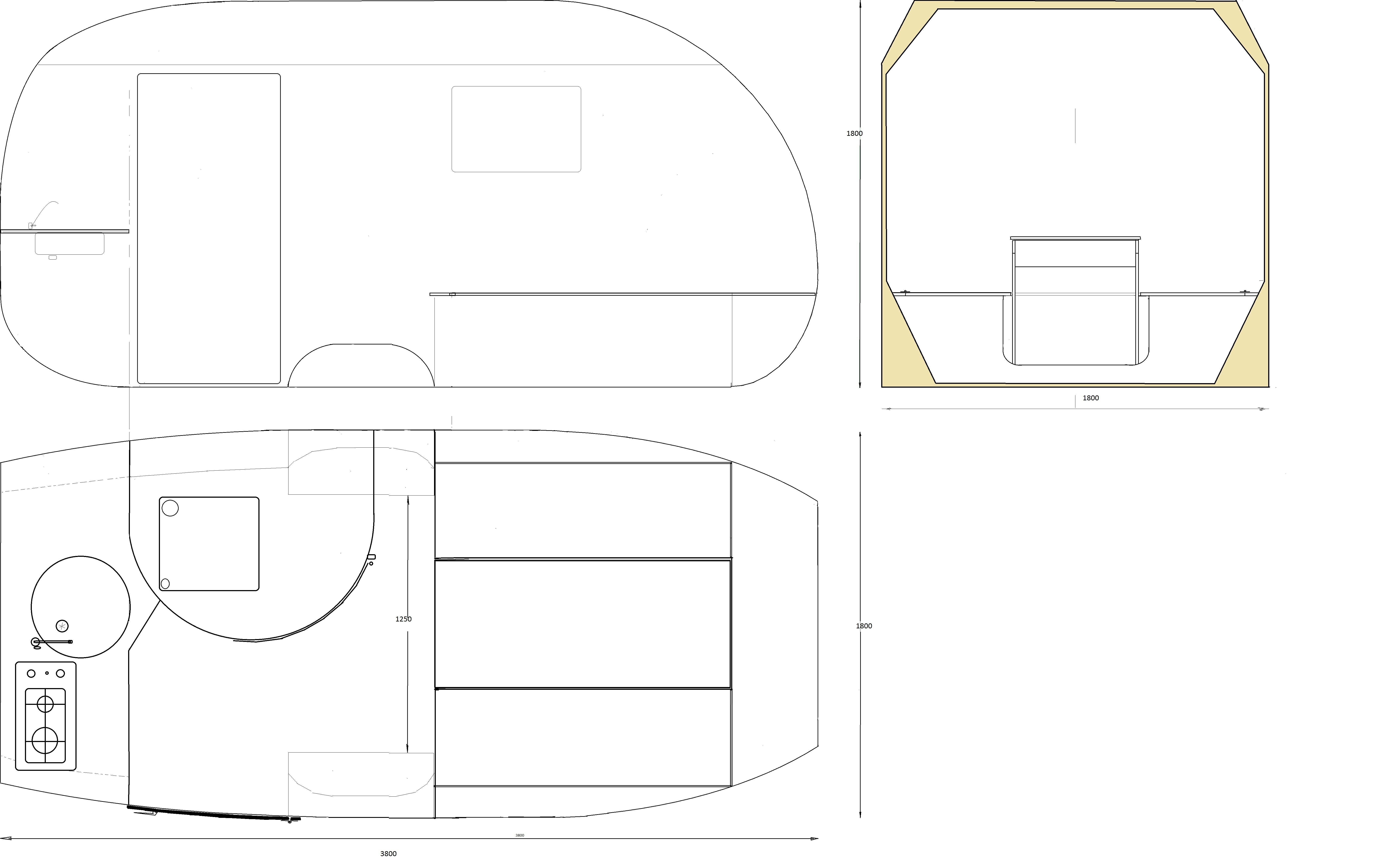

mario, будешь копировать? я даже не чертежи а лекала сделаю. Но рекомендую сначала почитать: https://forum.avtotravel.com/message...man-web-yp-159
Ну и поясню - форма моего домика это компромисс материалов и условий. Гараж маленький, места для хранения нет и купить стопку фанеры 2х3 или 2х6 - тупо негде хранить, но рядом есть Леруа. Но в Леруа нет бакелитовой фанеры, нет фанеры размером более 1,525х1,525м. Размеры 1,5х1,5 в миделе неудобны в плане обитаемости, а вот 1,8х1,8 уже и ничего. Скула по крыше абсолютно не мешает жить внутри но съедает место под воможное расположение шкафчиков коих в процессе эксплуатации ну очень не хватает. Сужение в носовой части позволяет разместить будку на маленьком прицепе и близко к тягачу без потери манёвренности но размещение кровати поперёк сделало бы кубрик более просторным. Однако в моём домике вдоль расположенная кровать является силовым элементом набора и позволяет расположить жилой объём далеко над дышлом = передние 1,2м будки и задние 0,6 просто висят в воздухе и только середина стоит на раме 2х1,3м. Если взять другой прицеп или варить каркас то цена и вес становятся сразу сопоставимы с промышленным Б\У. А основное достоинство моей поделки всё-таки вес ну и немного цена, и совсем чуть чуть аэродинамика.
Трудоёмкость изготовления по моему проекту я оцениваю как среднюю но в основном снизить трудоёмкость удалось только за счёт неказистой спартанской отделки, правда и вес низкий то же за счёт отсутствия отделки. Да и цена.
