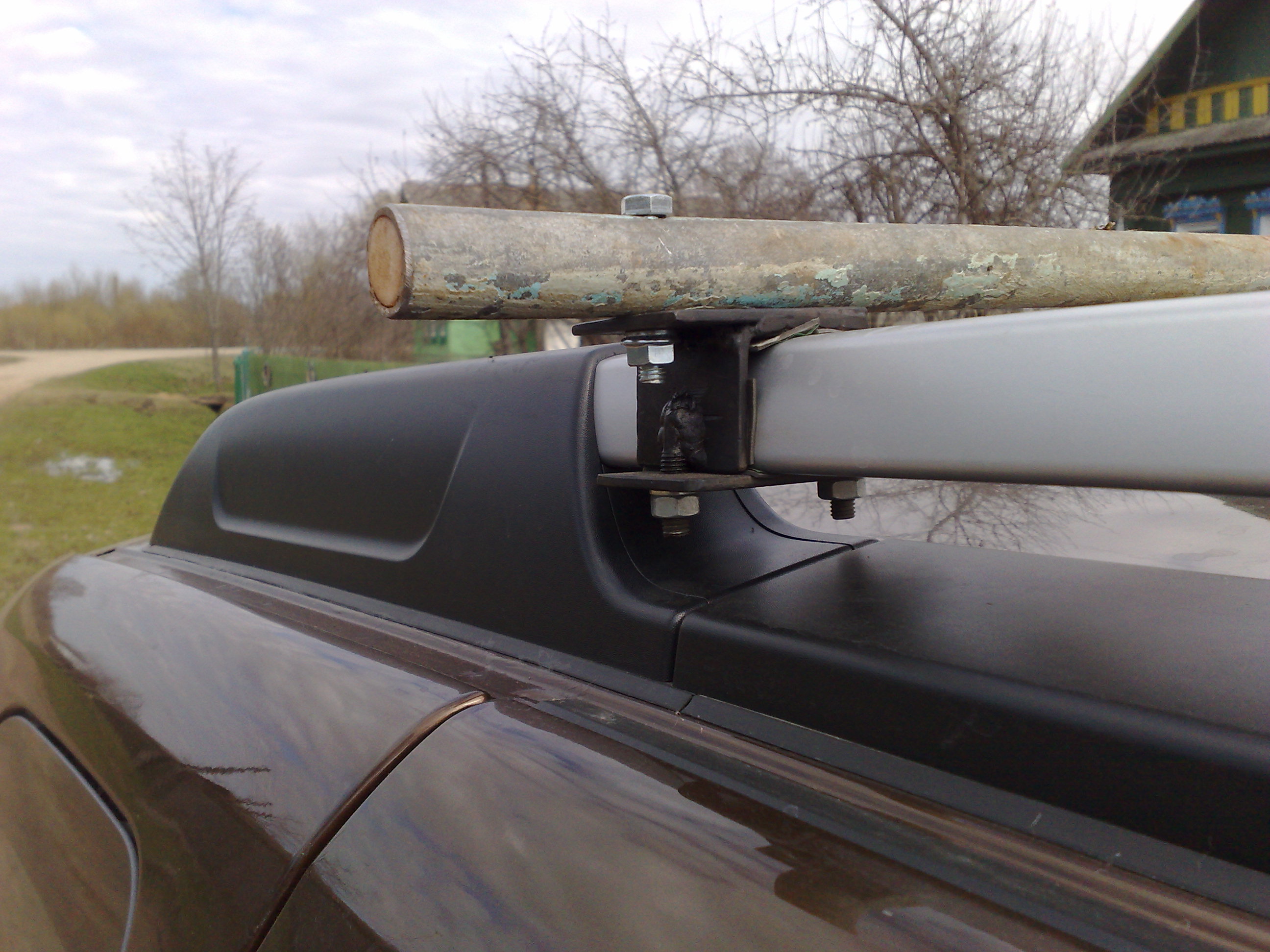

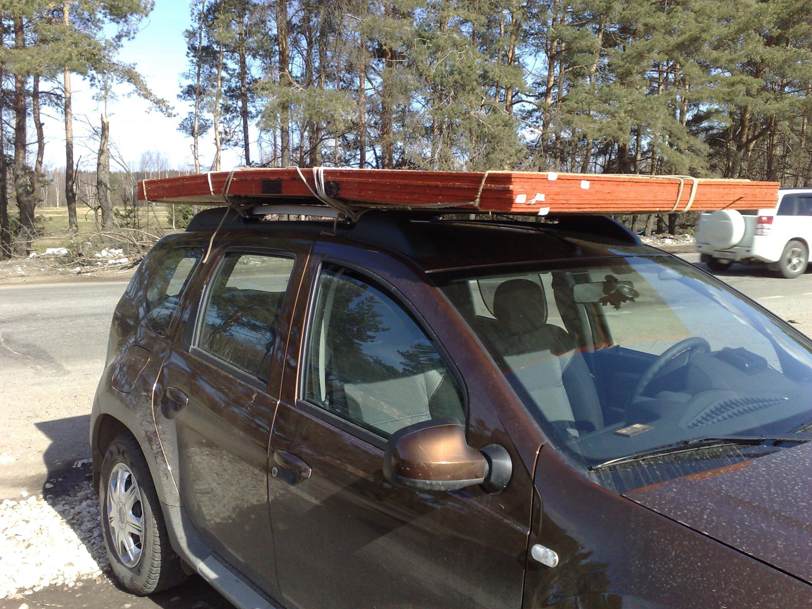

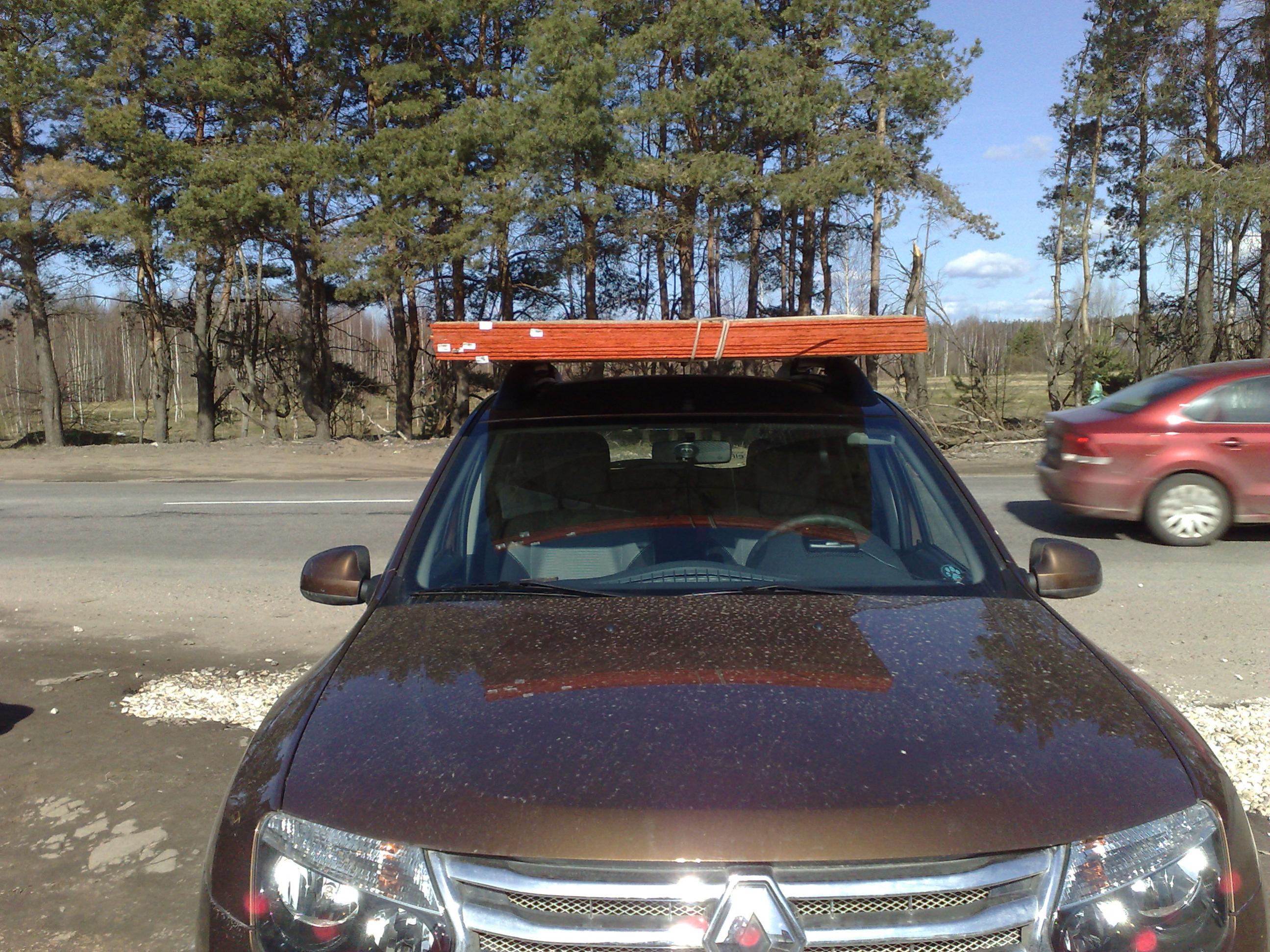

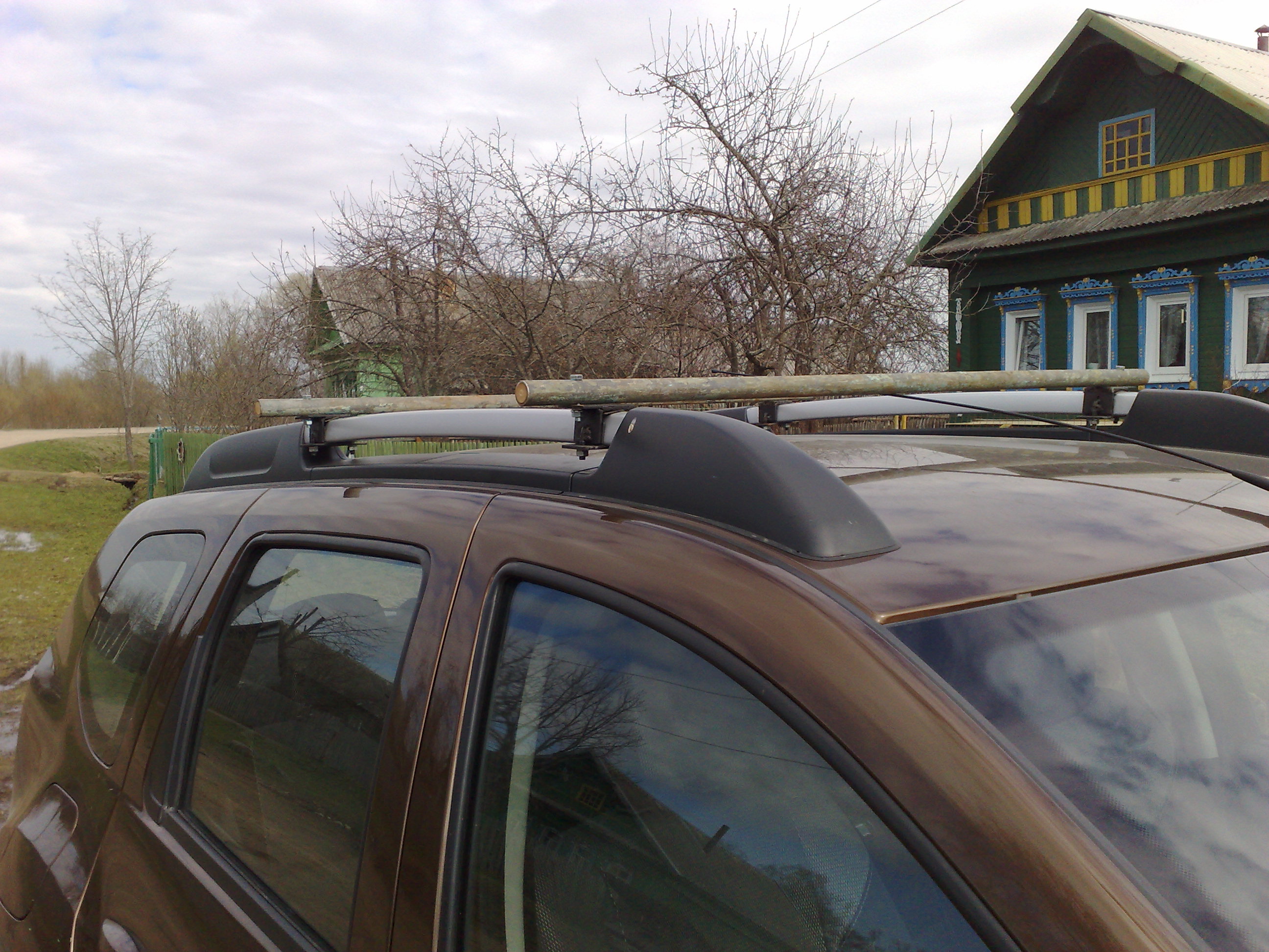

Мне нужна не красота,а рабочий временный багажник. Сделан в гараже, крепление из полосы шир. 50мм., толщ. 4мм., поперечины оцинк. трубы. Перевозил листы ОСБ 9 штук. Трубы проф. 18 шт. по 3м.

Добавлю свои 3 копейки к надежному багажнику - вокруг рейлинга под креплениями обвернуть лентой, вырезанной из старой покрышки, думаю краска на рейлингах совсем не прочная.

Я все понимаю,но машина за 700т.р. , вся блестючая,красивая,моднявая и..... такое страхолюдство сверху!!!!! Меня например коробит от такого колхоза!!! Ну если вам так необходим очень прочный багажник (хотя в продаже есть достойные варианты) неужели нельзя его сделать аккуратнее? Одеть шланг на трубу,да и крепления уродские!!! А еще вопрос - Во сколько вам встали данные трудозатраты???

Правильно,у меня приклеена резина.

Да,колхоз. Но мне багажник нужен только для перевозки стройматериалов, раз пять за лето,а так я езжу без него. Красота мне не нужна ,когда везешь такой груз.Можно было и аккуратнее,только нет смысла для временного пользования. Делал в гараже из подручного материала, часа три. Затрат О. Крепкий ,проверено. Если делать временный КРАСИВЫЙ багажник,тогда и груз надо возить КРАСИВЫЙ.

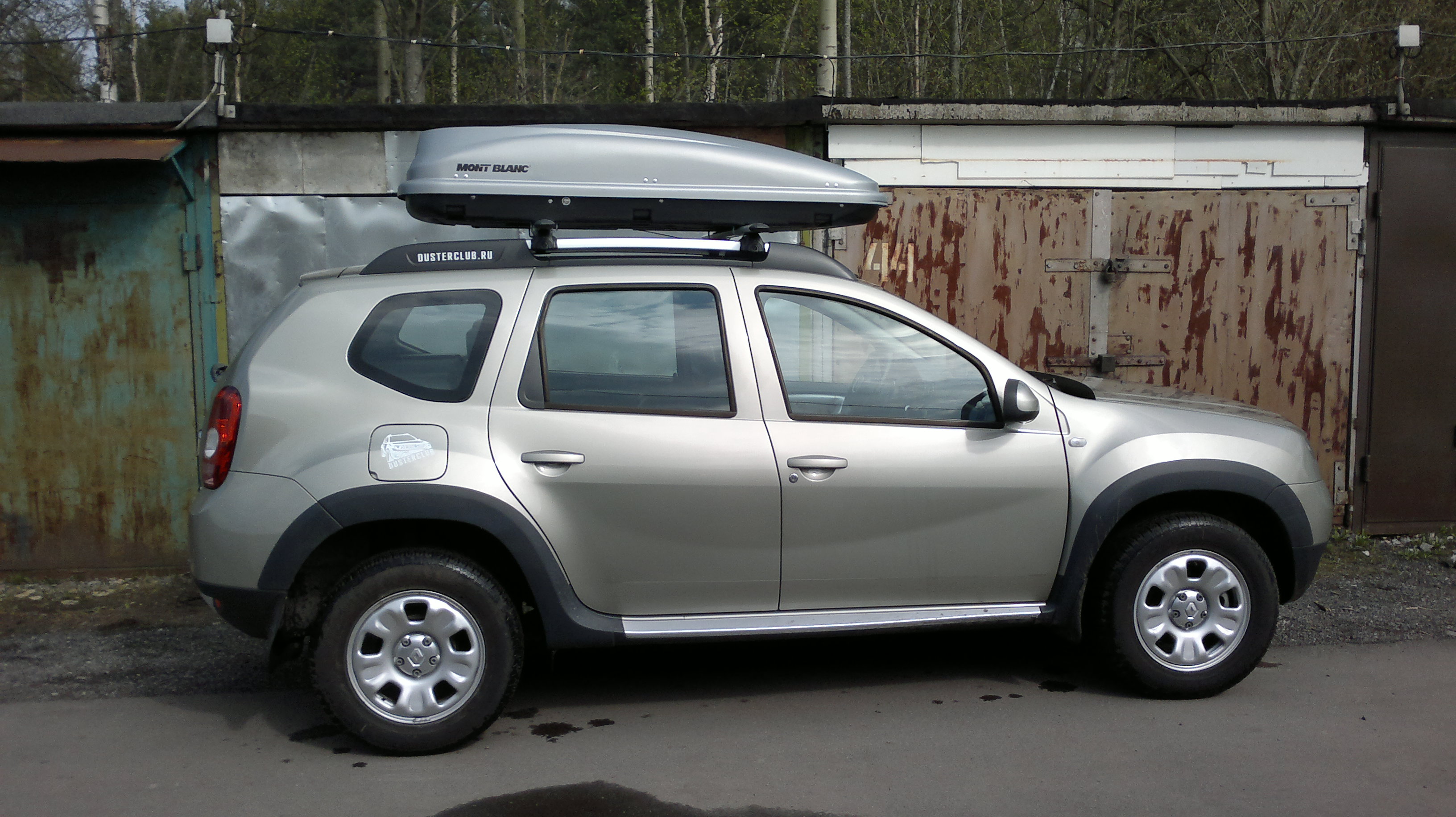

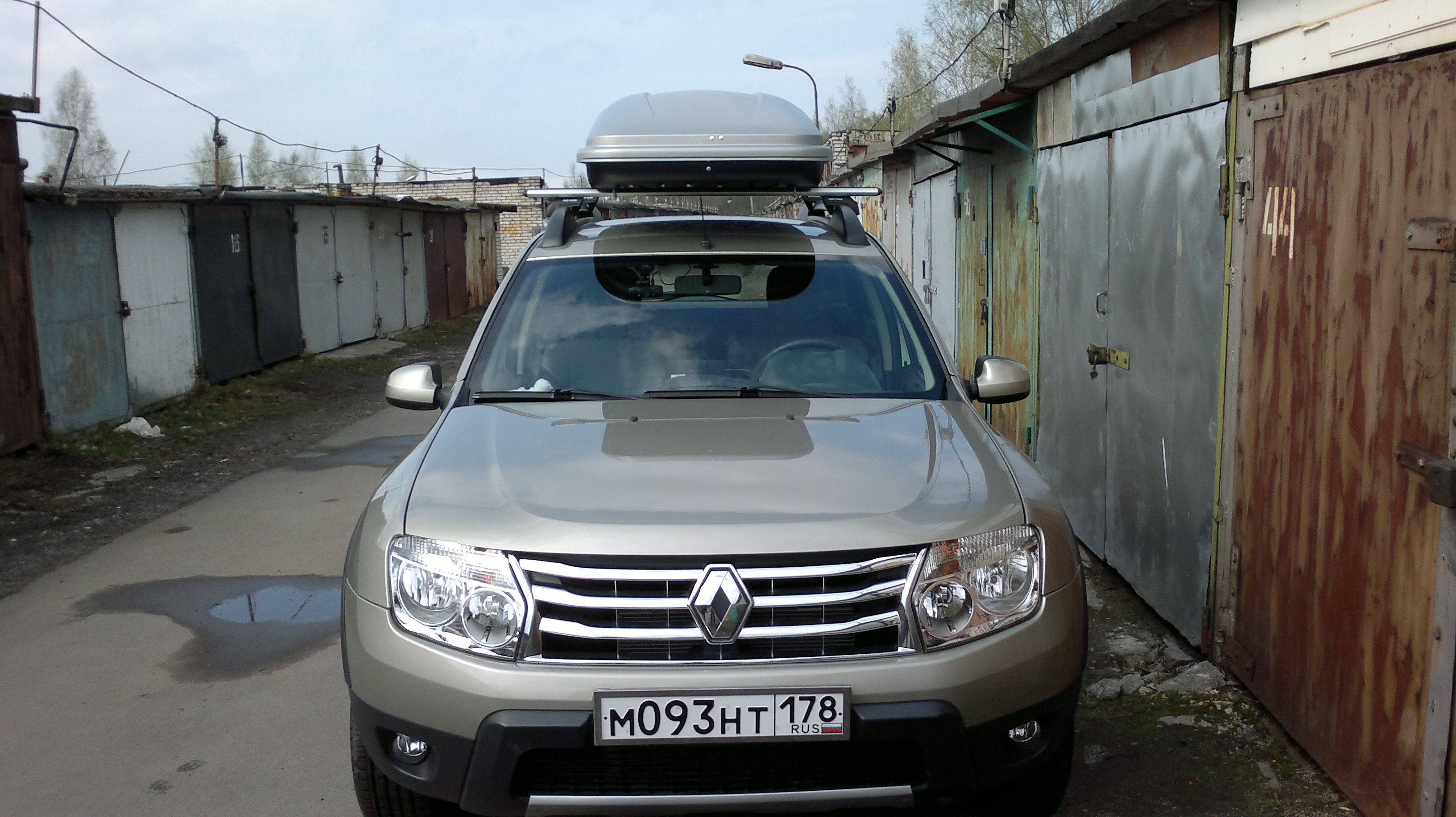

Поставил багажник Mont Blanc RF20 AeroGripper и бокс Mont Blanc Vista 450, размер внешний 182x88x35, внутренний 176х79х33. За всё отдал 19850.
