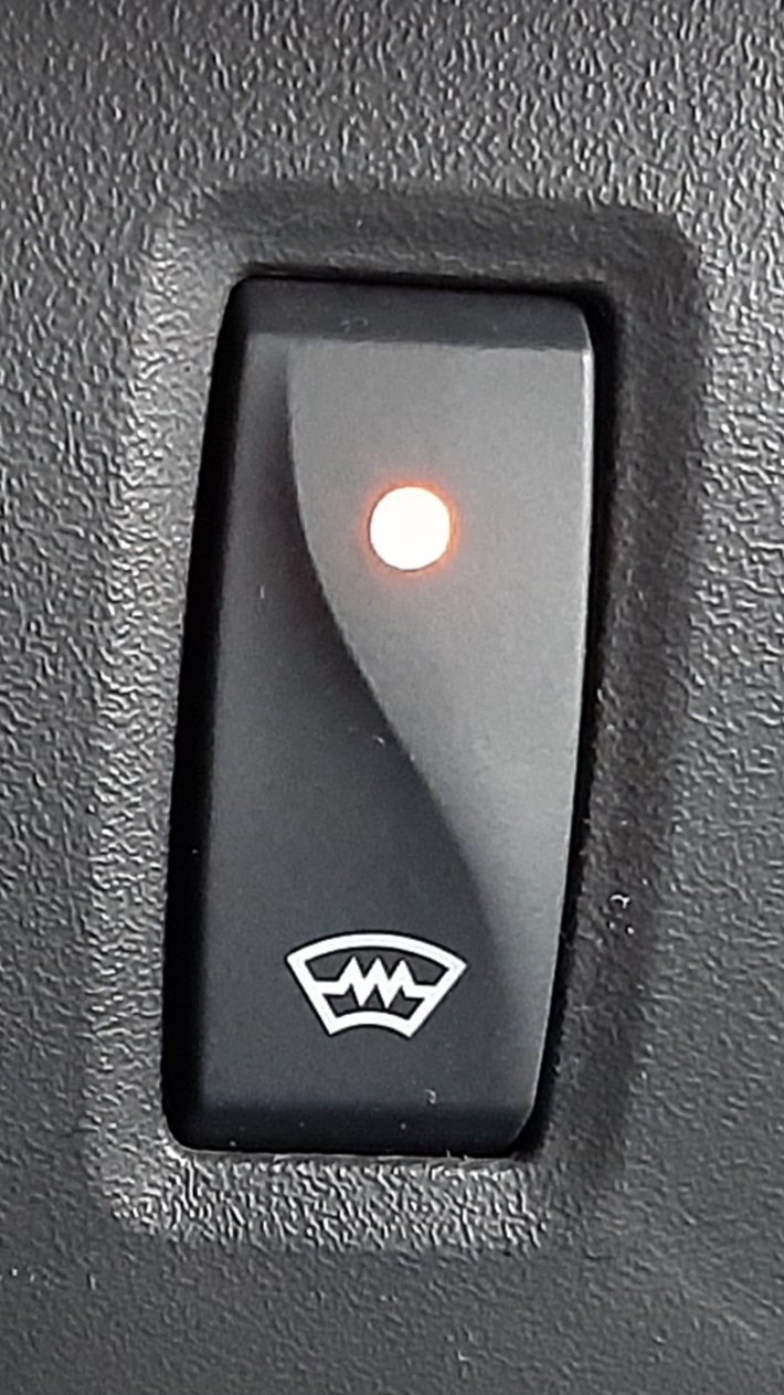

Евгений Кузнецов
Регистрация: 05.10.2019
Сообщений: 623
2 мес. 2 нед. 3 д. 11 ч. 6 мин. 58 сек.
261
Был(а): 29 апр 2025 16:35
Адрес: Кимры
Автомобиль: Duster, Drive, 4wd, 2.0 6МКПП
Re: Лобовое стекло с подогревом Рено Дастер
Vados72
Есть фото лицевой стороны? Что-то не хочет этот номер пробиваться по запчастям
---------- Добавлено в 10:08 ---------- Предыдущее написано было в 10:07 ----------
Хочу на дизель и установить но через родную кнопку
Фото вечером скину, клавиша прямоугольная, стоит вертикально справа от рукоятки ПП! На ней сверху индикатор включения снизу картинка, стекло лобовое с "кардиограммой"!

12.08.2020, 19:51
427
Евгений Кузнецов
Сообщений: 623
261
Адрес: Кимры
Клавиша подогрева лобового!

12.08.2020, 21:24
428
Vados72
Регистрация: 11.08.2020
Сообщений: 8
7 ч. 40 мин. 9 сек.
2
Был(а): 29 окт 2020 23:07
Адрес: Тюмень
Евгений Кузнецов
Осталось ее найти
