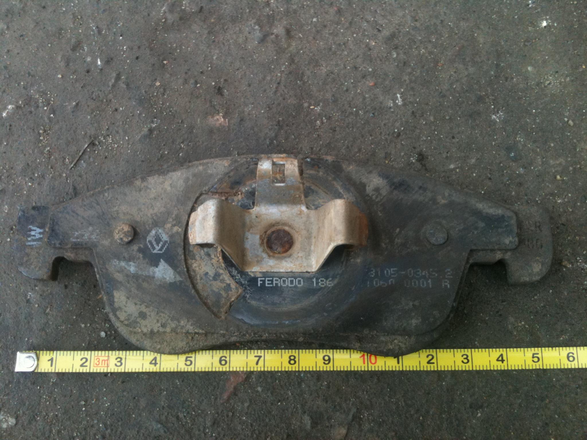

Тормозные колодки кто какими брендами пользовался  ПОНЯТНО ЧТО СНАЧАЛА на Дусе будем ездит что с завода идет а потом через 15-20 тыс км кто что поставит ведь гарантии на колодки как правило заканчивается 2-5 тыс.км
Олегъ: ПЕРЕДНИЕ тормозные колодки Рено Дастер 2.0 :
Duster QF6160017
QF 8160018
аналог 440603905R
ПЕРЕДНИЕ тормозные колодки Рено Дастер 1,6 и 1.5 DCI(дизельные идут с 2-мя видами колодок,как у 1,6 и как 2.0,по ВИН это не пробивается,только примерять!) :
Renault 4106 084 81R
TRW GDB3332
Nipparts J3601085
Girling 6133321
Bosch 0 986 424 795
Здесь тема про неоригинальные колодки http://www.dusterclubs.ru/vb/showthread.php?p=399306
zhiv: Перед установкой новых колодок необходимо обратить внимание на маркировку внутренних колодок. Они должны быть установлены СТРОГО по направлению вращения колеса, которое указано стрелкой, нанесенной на основание внутренней колодки.
взято вот отсюда: http://www.zr.ru/content/articles/53..._tormozhenija/
Спасибо Serg62
Весьма полезная инфа от Кубика:
Тормозные диски
Диски с номером 402066300R подходят для моторов 1,6 и 1,5 dci , там где колодки маленькие.
У дисков диаметр 269 мм.
аналоги:
Otto Zimmermann 470.2439.20
BOSCH 0986479779
BREMBO 09.B463.10
SASIC 6104031
Диски с номером 402064151R подходят на мотор 2,0 , там где колодки большие. Бывают и на дизелях 1,5dci , в том числе с ЕСП . Завод ставит что есть )))
У дисков диаметр 280 мм.
Otto Zimmermann 470.2433.20
Otto Zimmermann 470.2433.52 ( перфорированный )
BOSCH 0986479777
NK 203970
BREMBO 09.A727.14
Бертони: У Ниссан Террано и Дастера 2,0 и дизеля передние тормозные колодки одинаковые.
Последний раз редактировалось Бертони; 23.10.2014 в 00:22.
