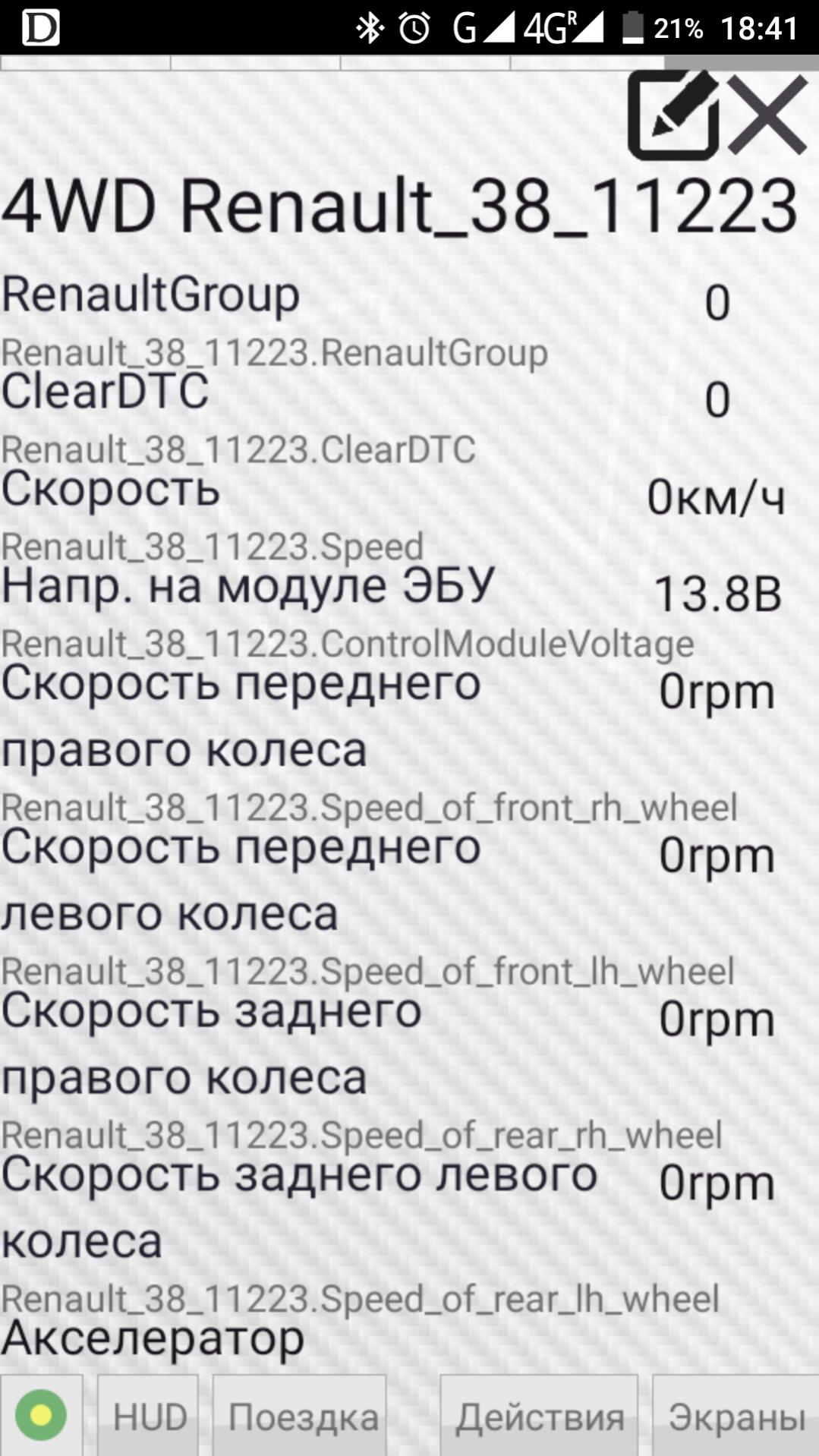

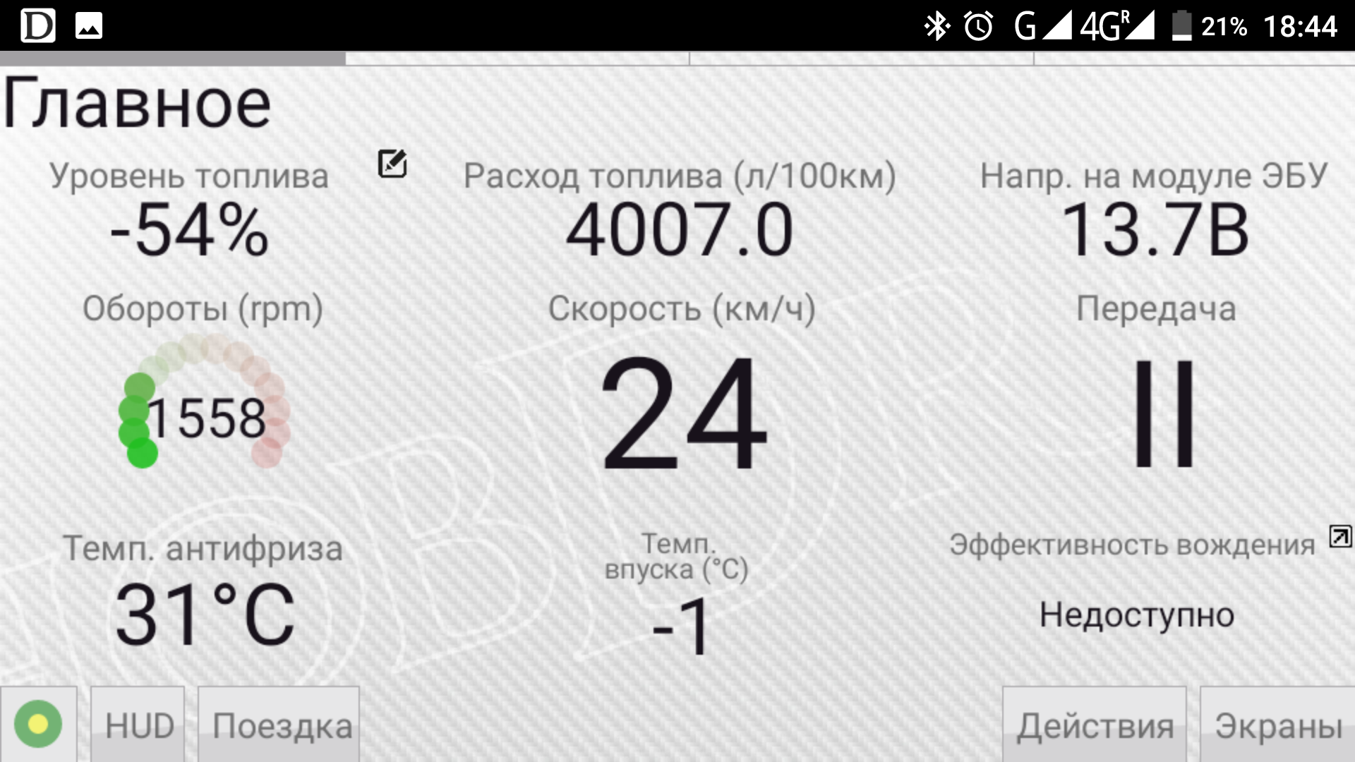

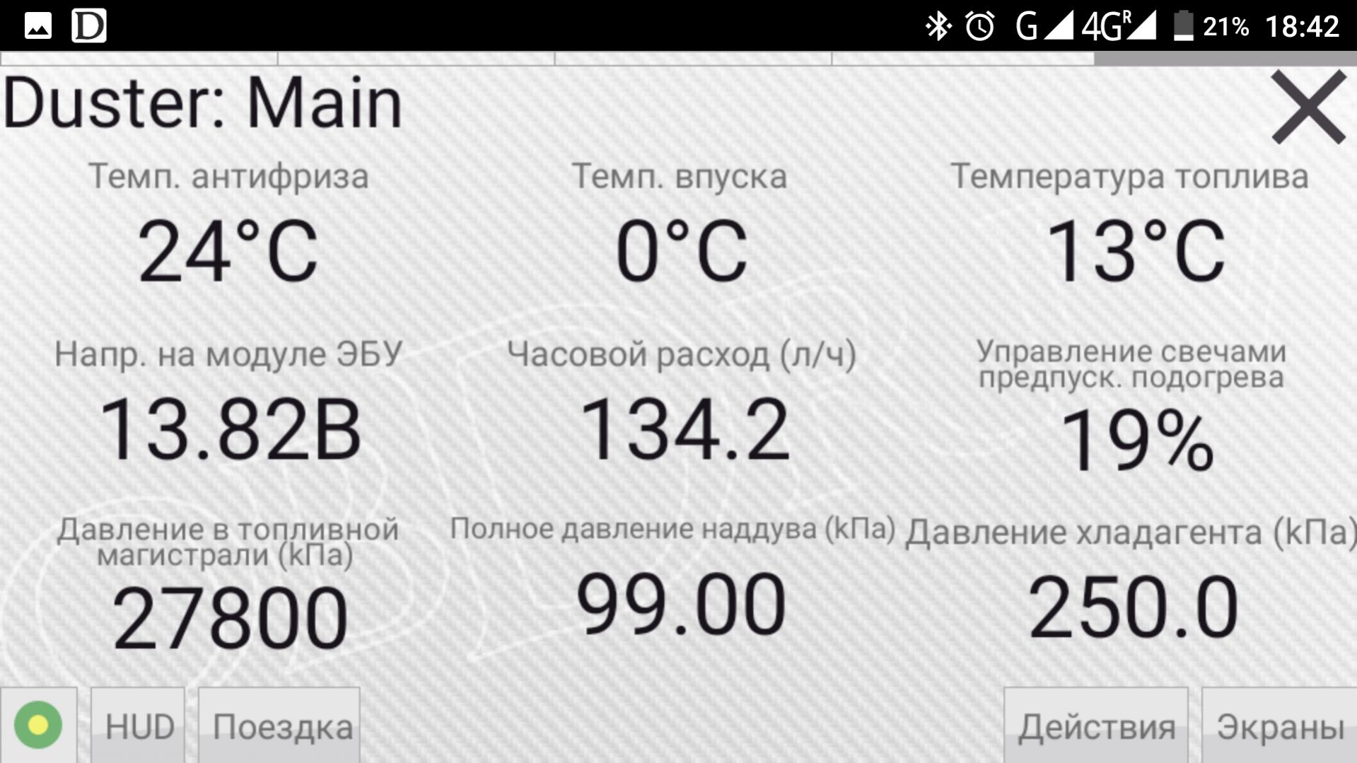

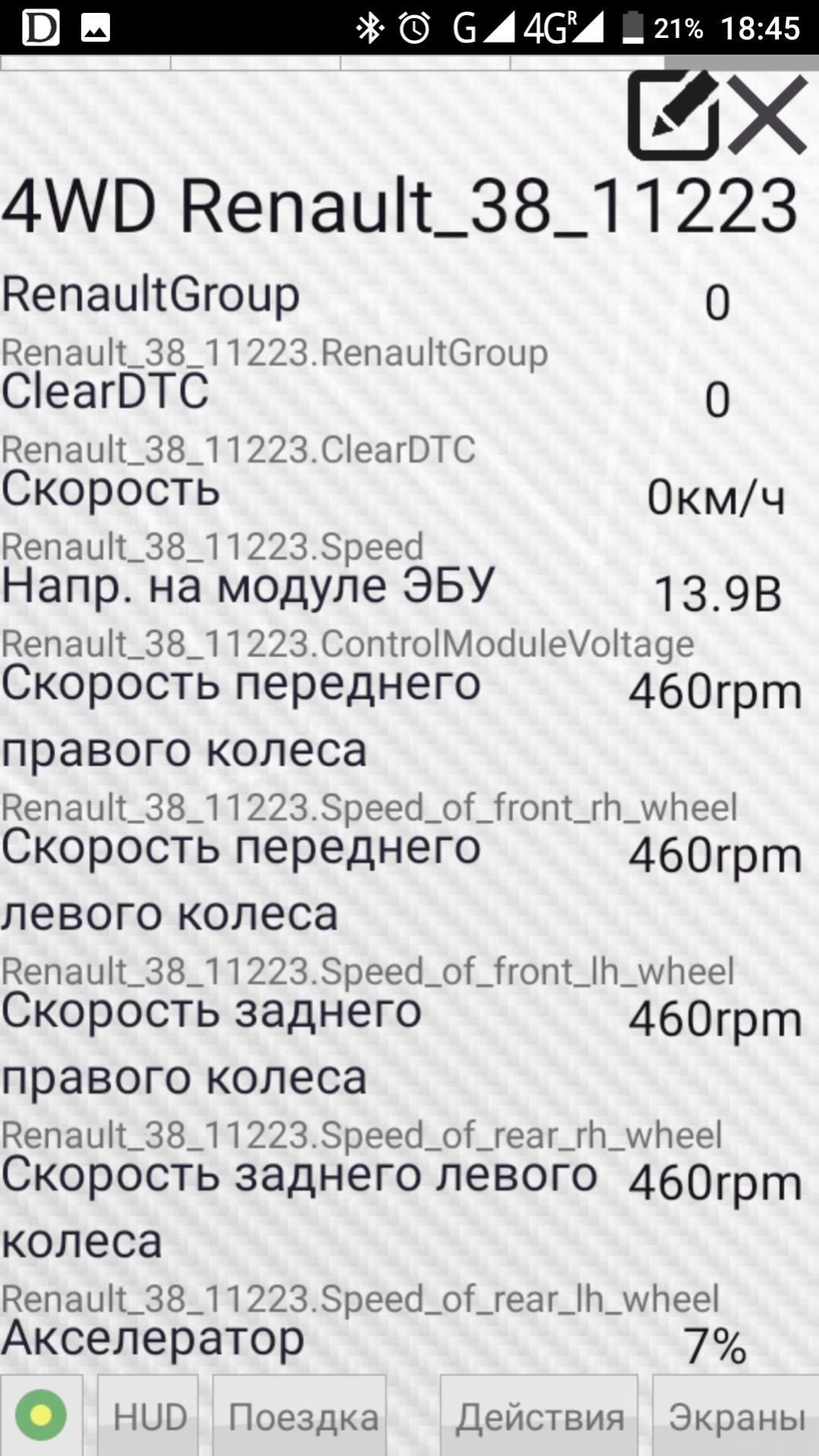

Ворчун2014, замените файл в hobd\ecu\renault и еще раз снимите лог.
Сделайте скрин с Главного и 4ВД

По умолчанию Re: HobDrive программа диагностики/БК по OBD-2
Сообщение от kdika Посмотреть сообщение
и справа сверху не забыть нажать Сохранить
Ворчун2014, скорость нормально отображалась?
Скорость не смотрел, сейчас проверю
---------- Добавлено в 17:00 ---------- Предыдущее написано было в 16:33 ----------
В 4wd скорость всегда 0, а на главном экране работает нормально.
это после замены файла? или до?
После. И лог уже после замены. До замены не обратил внимания.

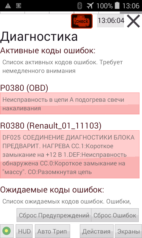

kdika, вопрос - при диагностике полной версией высветилась ошибка по свечам накала,
но конкретную свечу не показывает - можно ли достать из логов более подробную расшифровку неисправности с номером свечи? Прилагаю так же и лог из полной версии (файл HOBlog.zip). Спасибо заранее.

нашел в логе участок с ошибкой:
PHP код:
[TRACE19.12.2018 13:07:02.061[OBD2Engine]   -> SENSOR
[TRACE19.12.2018 13:07:02.062[OBD2Engine]   ----> Renault_01_11103.MIL
[TRACE19.12.2018 13:07:02.062[OBD2Engine]   -> SENSOR_HEADER_ACK
[TRACE19.12.2018 13:07:02.063[OBD2Engine]  SendCommand:1902AF
[TRACE19.12.2018 13:07:02.064[OBD2Engine]   -> SENSOR_ACK
[INFO 19.12.2018 13:07:02.065[MILTrace]  dataraw43 01 03 80
[INFO 19.12.2018 13:07:02.065[MILTrace]  codeP0380
[TRACE19.12.2018 13:07:02.124[OBD2Engine]  HandleReply59 02 FF 03 80 96 6D
[TRACE19.12.2018 13:07:02.125[OBD2Engine]   -> SENSOR
[TRACE19.12.2018 13:07:02.126[OBD2Engine]   ----> OBD2.PMIL
[TRACE19.12.2018 13:07:02.126[OBD2Engine]   -> SENSOR_HEADER_ACK
[TRACE19.12.2018 13:07:02.127[OBD2Engine]  SendCommand:07
[TRACE19.12.2018 13:07:02.128[OBD2Engine]   -> SENSOR_ACK
[INFO 19.12.2018 13:07:02.129[MILTrace]  dataraw59 02 FF 03 80 96 6D
[INFO 19.12.2018 13:07:02.130[MILTrace]  codeR0380
[TRACE19.12.2018 13:07:02.181[OBD2Engine]  HandleReply47 01 03 80
[TRACE19.12.2018 13:07:02.182[OBD2Engine]   -> SENSOR
[TRACE19.12.2018 13:07:02.183[OBD2Engine]   ----> Renault_01_11103.Core222487
[TRACE19.12.2018 13:07:02.183[OBD2Engine]   -> SENSOR_HEADER_ACK
[TRACE19.12.2018 13:07:02.184[OBD2Engine]  SendCommand:222487
[TRACE19.12.2018 13:07:02.185[OBD2Engine]   -> SENSOR_ACK
[INFO 19.12.2018 13:07:02.186[MILTrace]  dataraw47 01 03 80
[INFO 19.12.2018 13:07:02.187[MILTrace]  codeP0380
[TRACE19.12.2018 13:07:02.238[OBD2Engine]  HandleReply62 24 87 00 00
хз как в нем разобраться...
