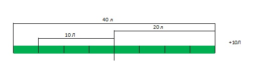

Для себя вывел такое обозначение шкалы топлива  +- похоже на правду

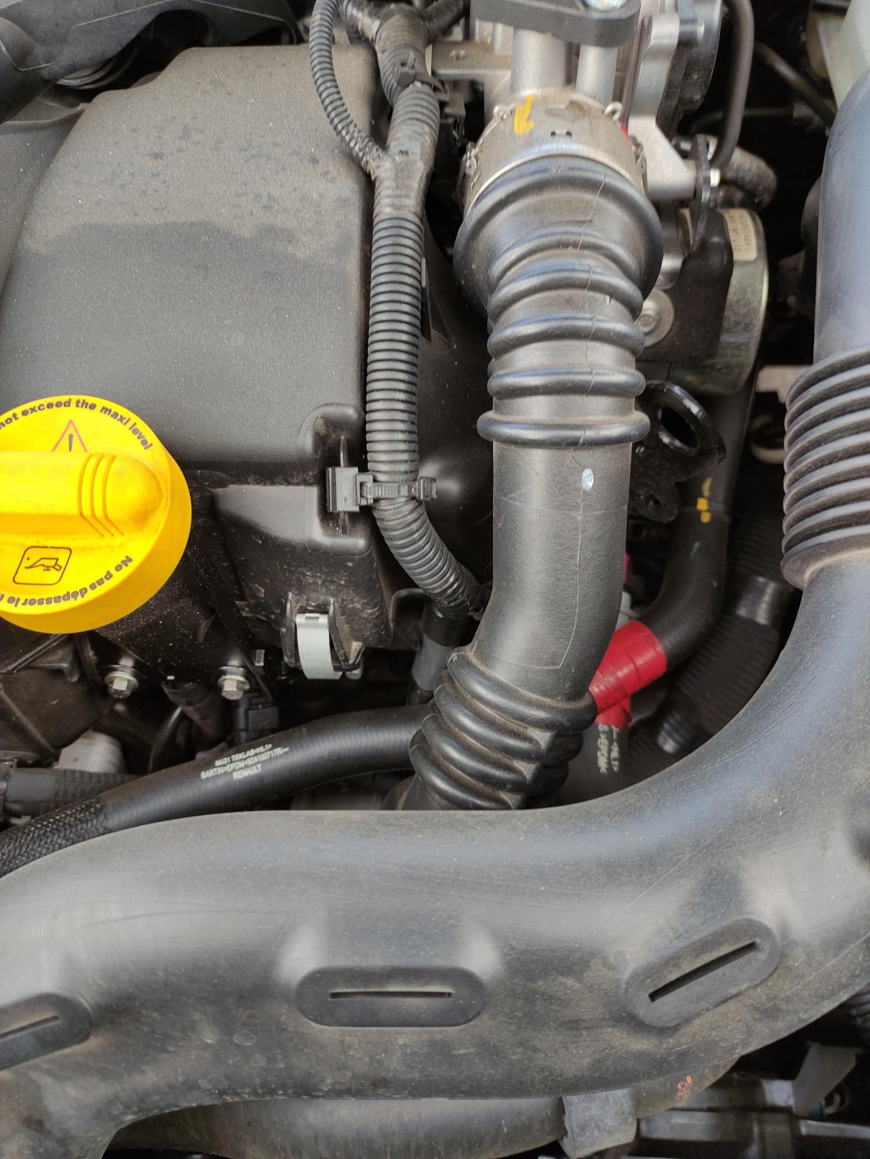

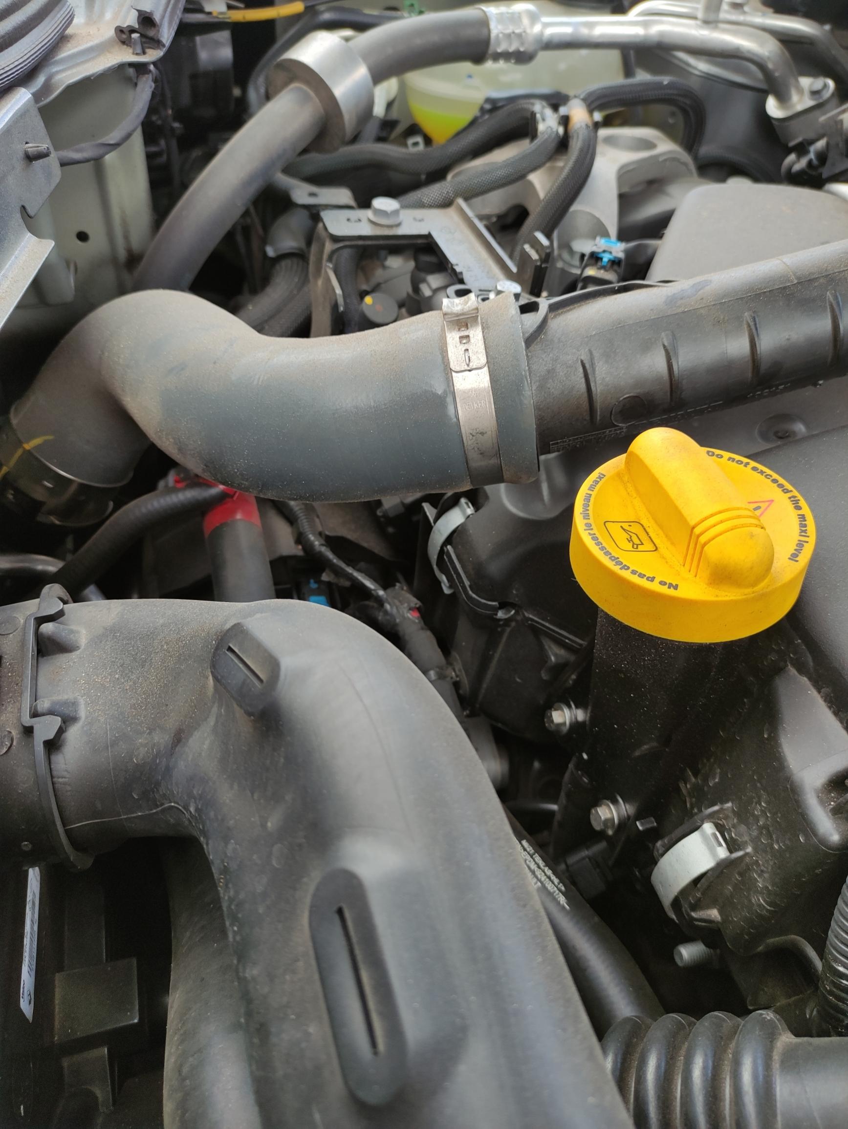

Внимание дизелисты!
Открываете капот и проверяете все патрубки и шланги. Нашел 2 места где они соприкасаются и уже прилично протерли друг друга... заклеил красной изолентой))) см фото
