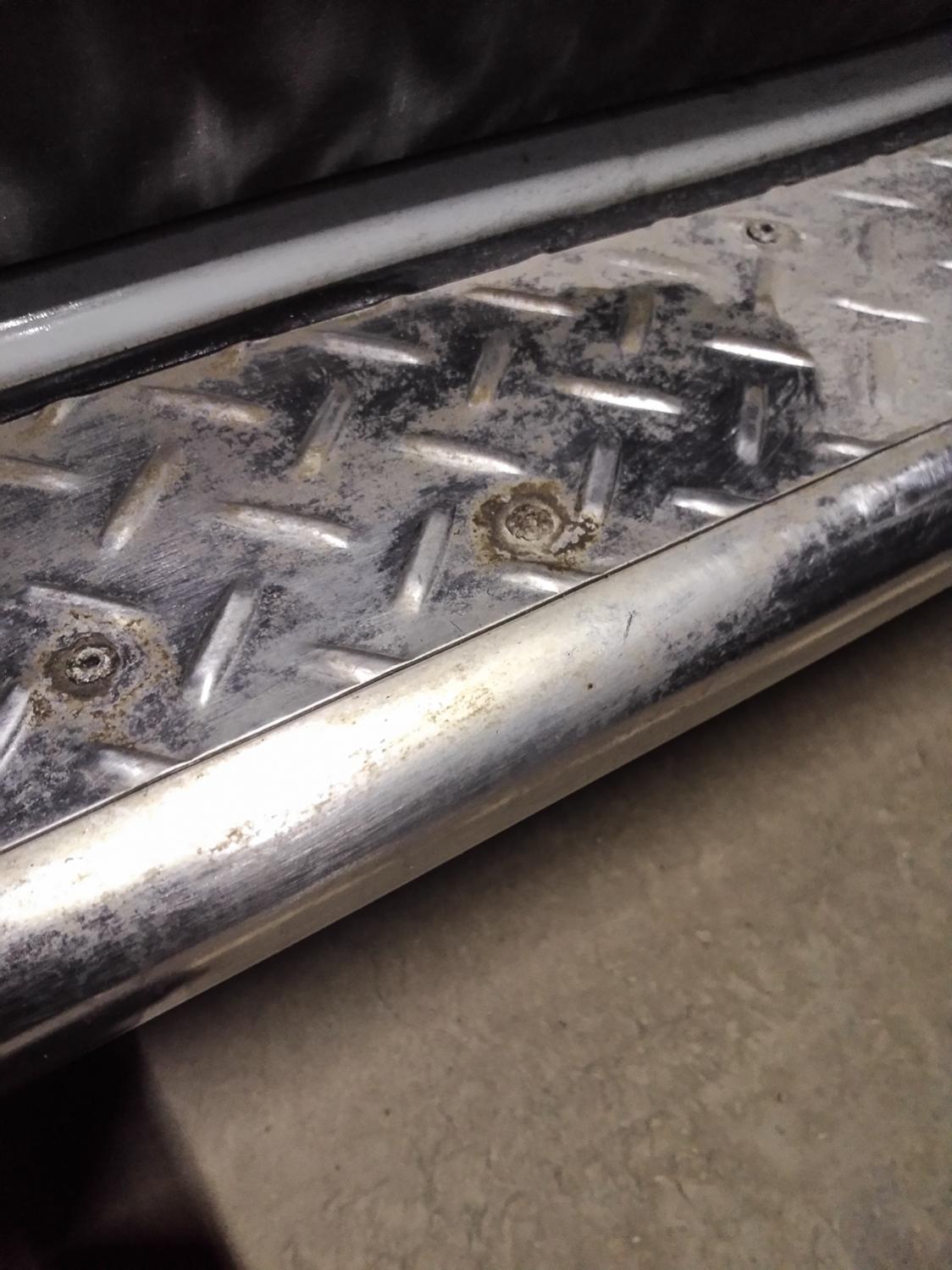

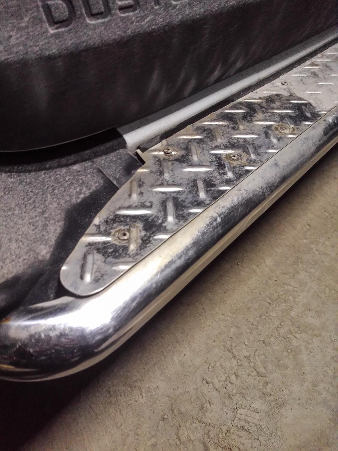

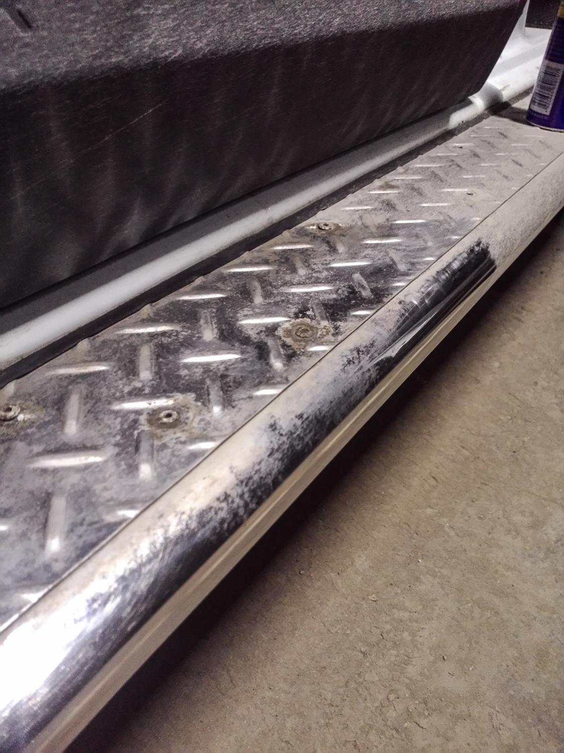

Кстати, случился с этими порогами один косяк. Точнее с заклепками. В один день обнаружил, что площадки у меня практически не держатся уже. Оказалось, что развалились все заклепки. Как-будто сгнили. Ставил летом, продержались считай всего пол года. Обнаружил после морозов. Сначала подумал, что может напряжение было, на морозе метал это усугубил и заклепки срезало. Но когда стал переклепывать, обнаружил, что все отверстия совпадают, а заклепки реально как-будто термиты подточили. Из двадцати с каждой стороны осталсь целы только по 1-2 шт. Неужели это наши реагенты их съели? На качество заклепок тоже не спишешь, при установке использовал заклепки как из комплекта от Макса, так и свои. Посмотрим теперь сколько продержатся новые.
Выдержали они 2 месяца. И снова развалились. Но я таки нашел у нас заклепки из нержавейки, теперь буду клепать уже ими.
Но после зимы появилась еще одна проблема: пороги потеряли свой блеск и теперь выглядят вот так:
Я не знаю, что стало причиной этому: зимние реагенты, качество материалов или еще чего. Но площадки и трубы частично покрыты неким налетом, который как выяснилось можно соскрести чем-то очень твердым. Сначала пытался оттереть спец средством для очистки хрома и металла обычной тряпкой, но блестеть начинают только места без этого налета. Потом тупо пошкрябал отверткой - налет сходит. Но все пороги так шкрябать не вариант! Подскажите кто знает, как их теперь восстановить до прежнего состояния? И кто-то еще сталкивался с подобным после зимы?

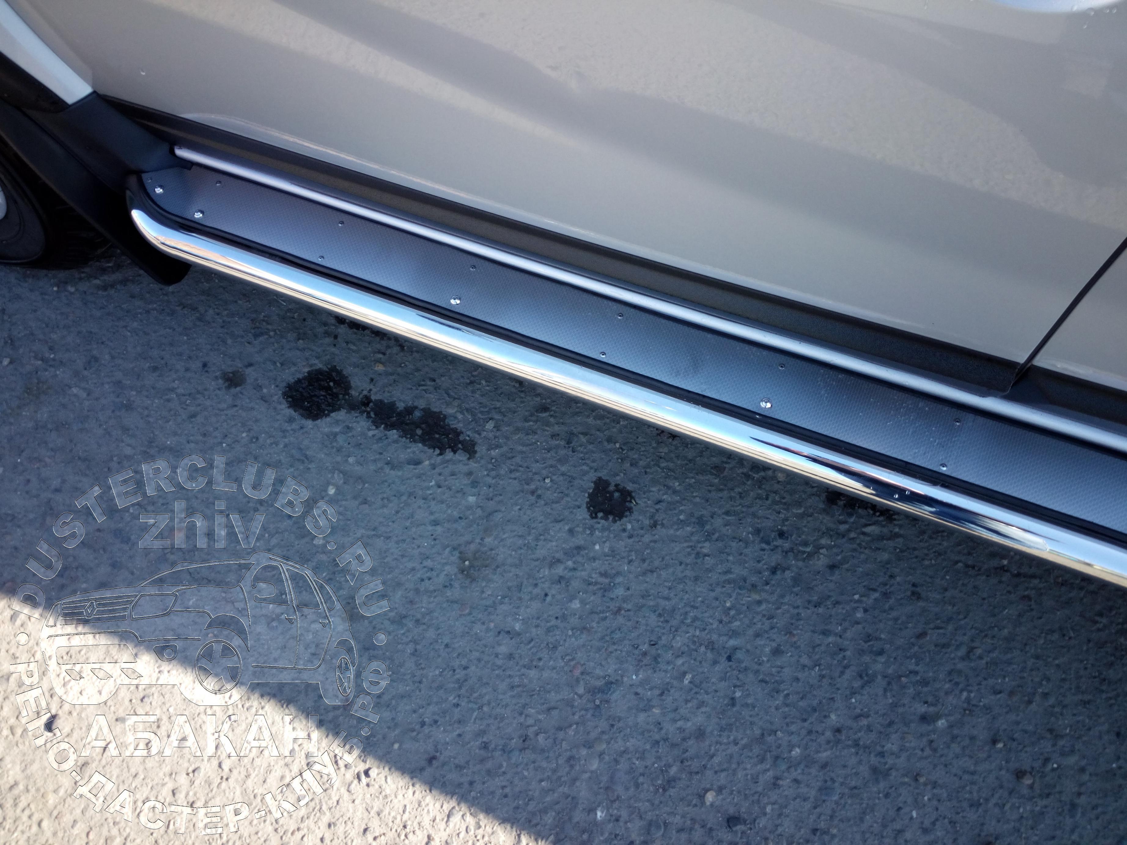

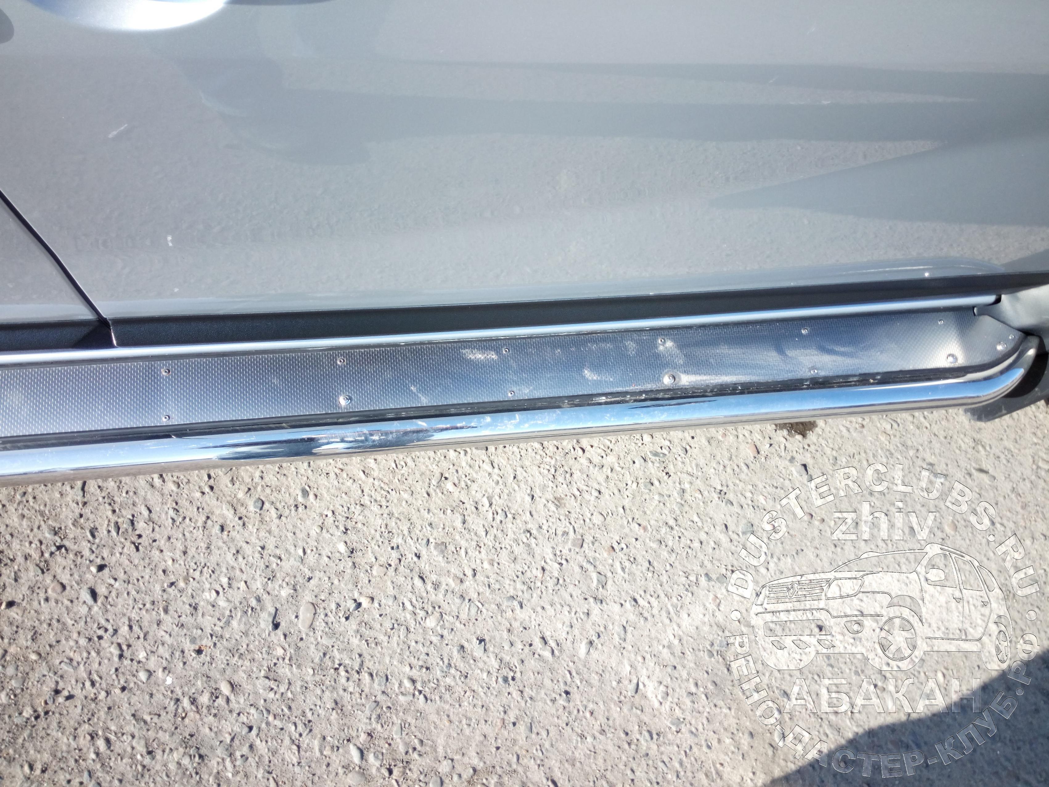

ПТ Груповские после зимы выглядят так

bobfate У вас видать уж чем то очень ядовитым дороги обливают . У меня пороги от Макса как были так и остались и клепки целые , только метал на площадке другой . На фото грязные керхером помыл и заблестели.

С заклепками то разобрался - алюминий долго не живет.
А вот с порогами был удивлен. То ли на самом деле химия такая, то ли не только заклепки, но и пороги мне попались не из той партии...
шлифануть их спецнасадкой на болгарку (в виде губки такая) со спец пастой для шлифовки (продаётся на развес сколько надо,а надо всего чуть чуть,ну грамм 50 неверное) и будут как новые, у меня тоже потемнели слегка но я забил ваще до лета, одна клёпка потеряна с краю сзади (вернее сидит но не держит) и краешек пластины слегку гуляет,тоже переклепать надо но не критично же заморачиваться из за 1 клёпки,жду лета, и свободного времени.Правда клёпки у меня из нержавейки а не из аллюминия,и в этих местах зимой под порогами нарастали громидные сталоктиты (или сталогмиты ))) может тупо лёд её выдавил.

Может, сначала попробовать гелем типа доместоса от накипи и отложений замочить? Явно солевой налет.
З.Ы. Метек - подобного не наблюдаю.

Все зти налеты зависят каким дорьмом усыпают дорогу.еслиГригорий месит кизяки в деревне .то и налета небудет.с налетом вам в помощ Невская косметика сарма гель для снятия налета и ржавчины тоже
