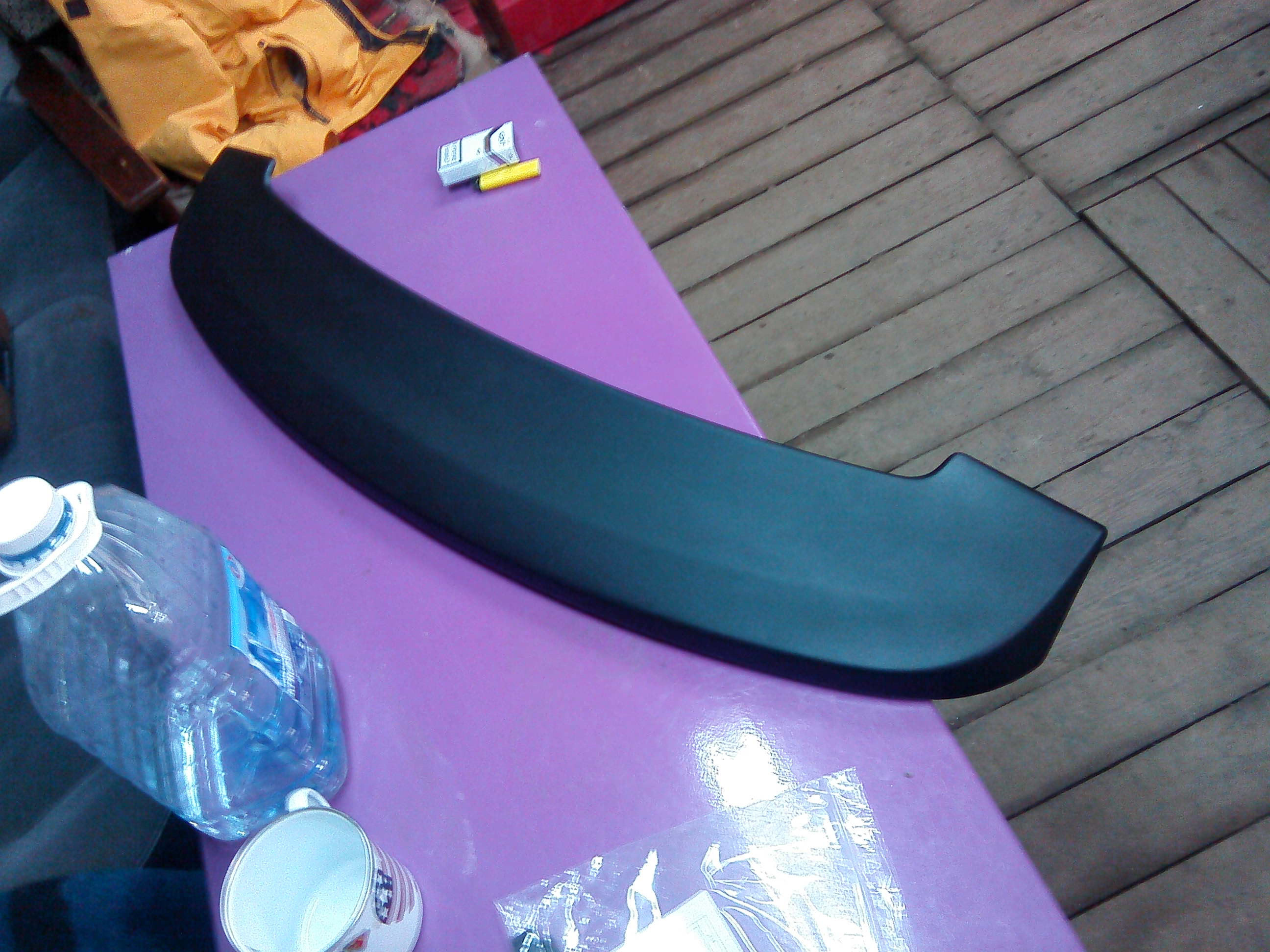

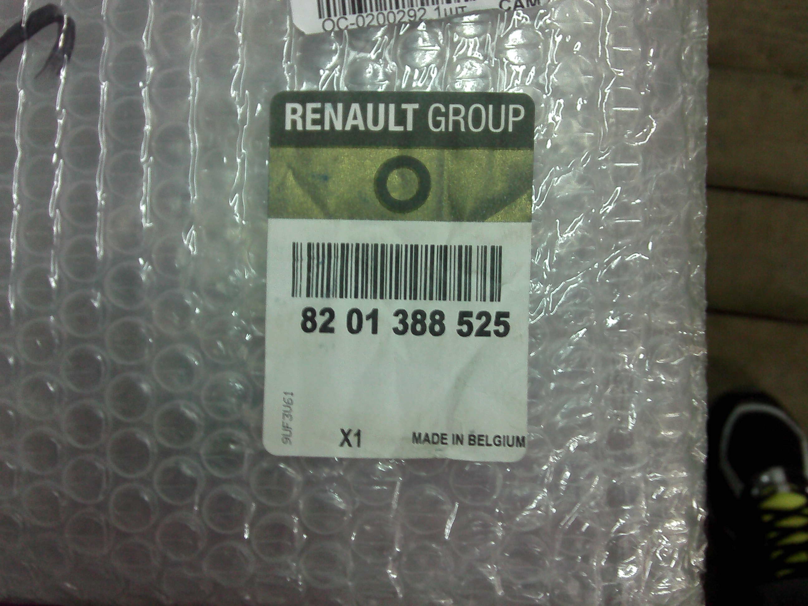

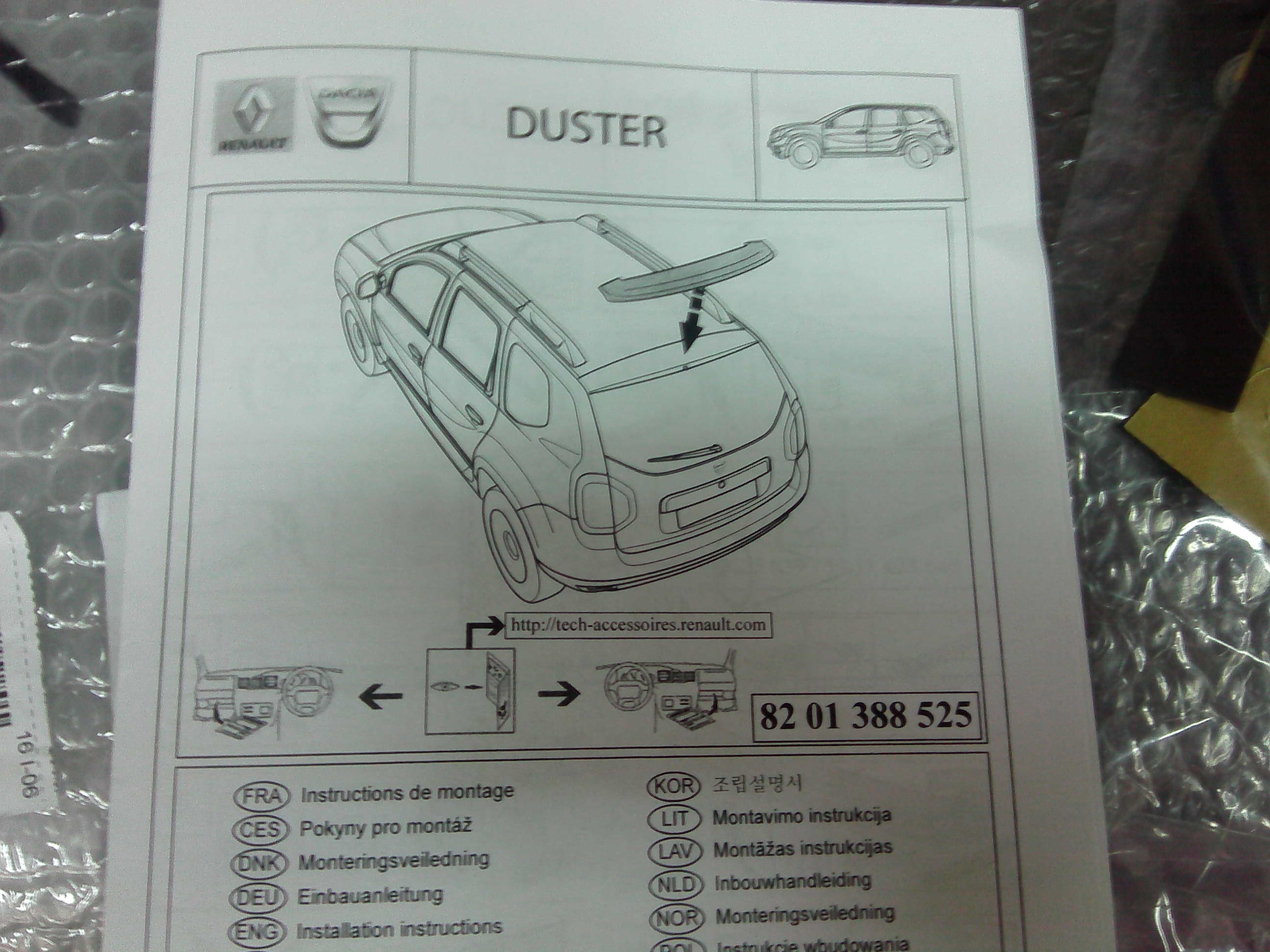

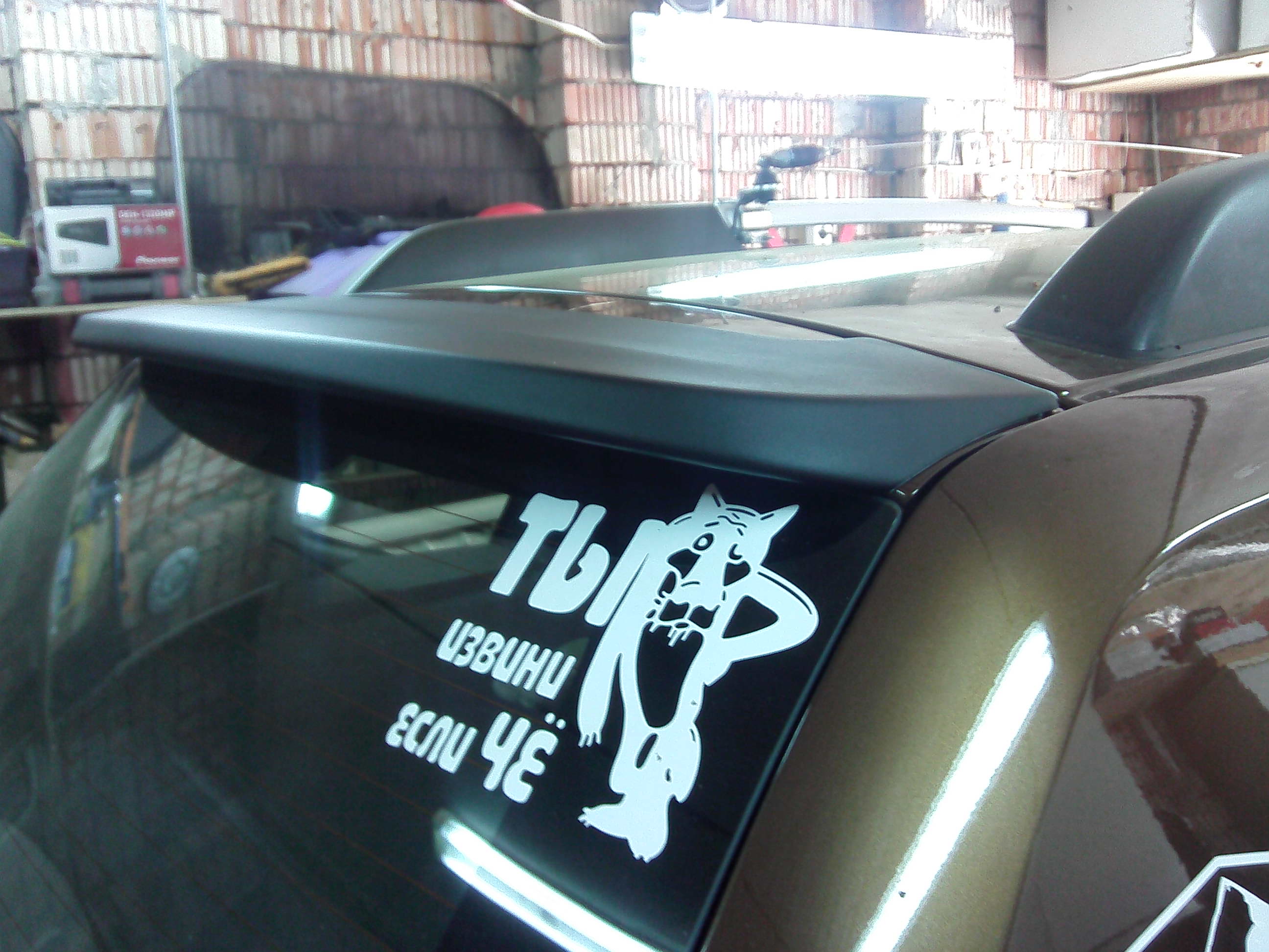

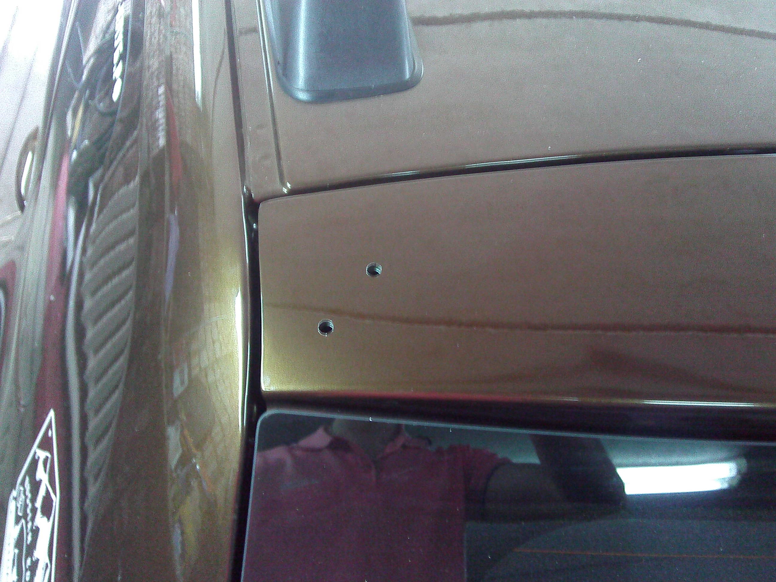

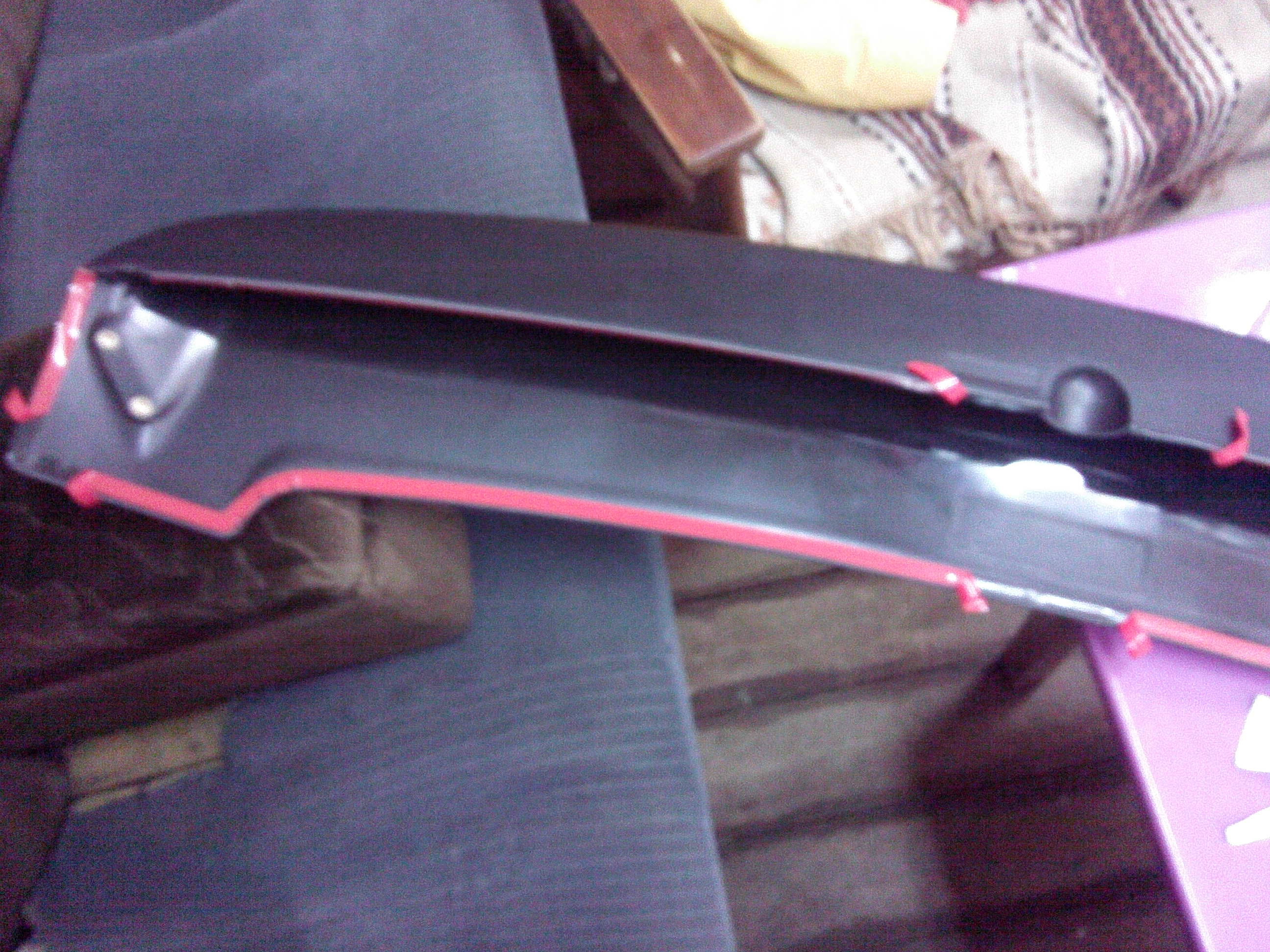

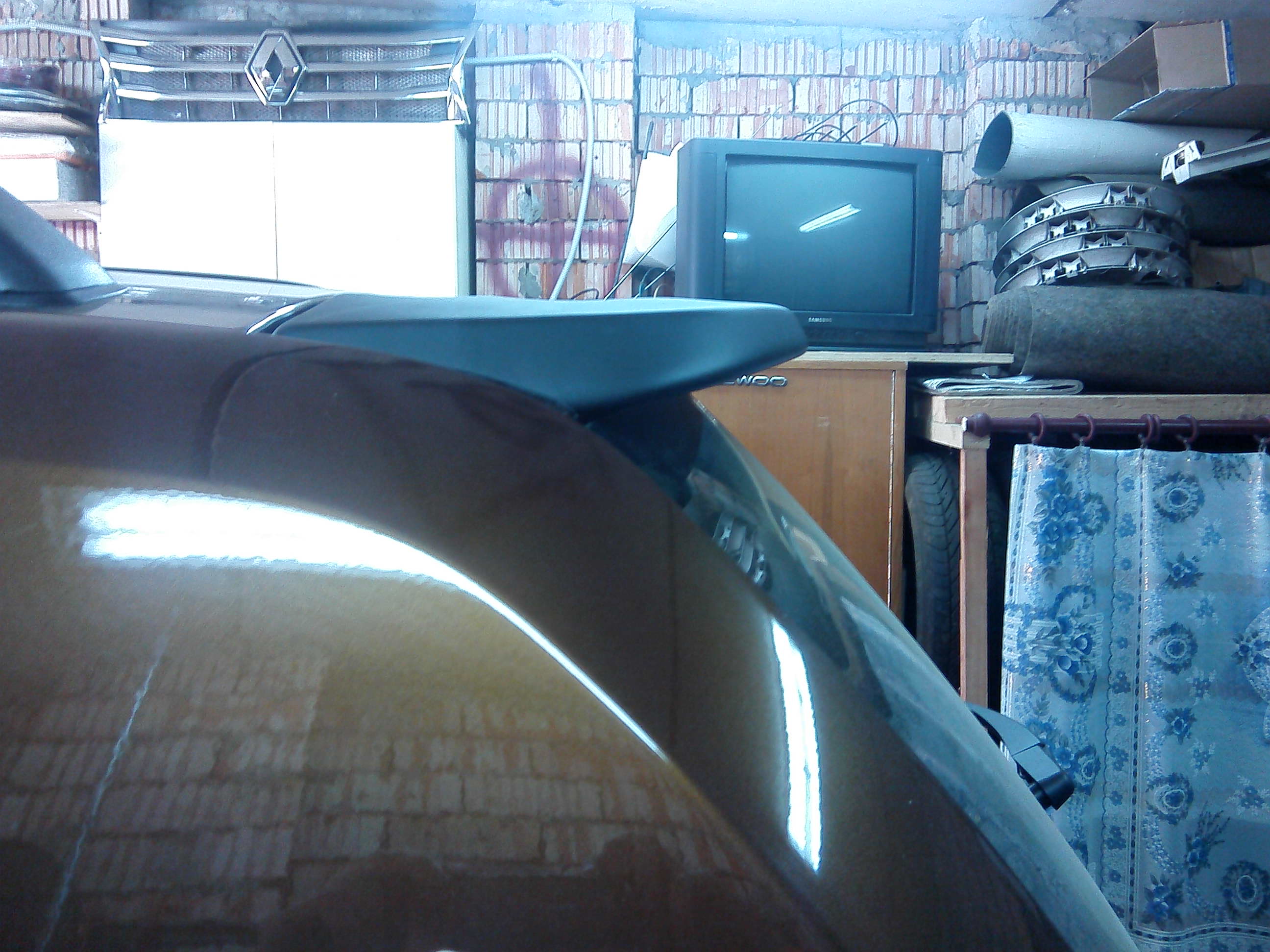

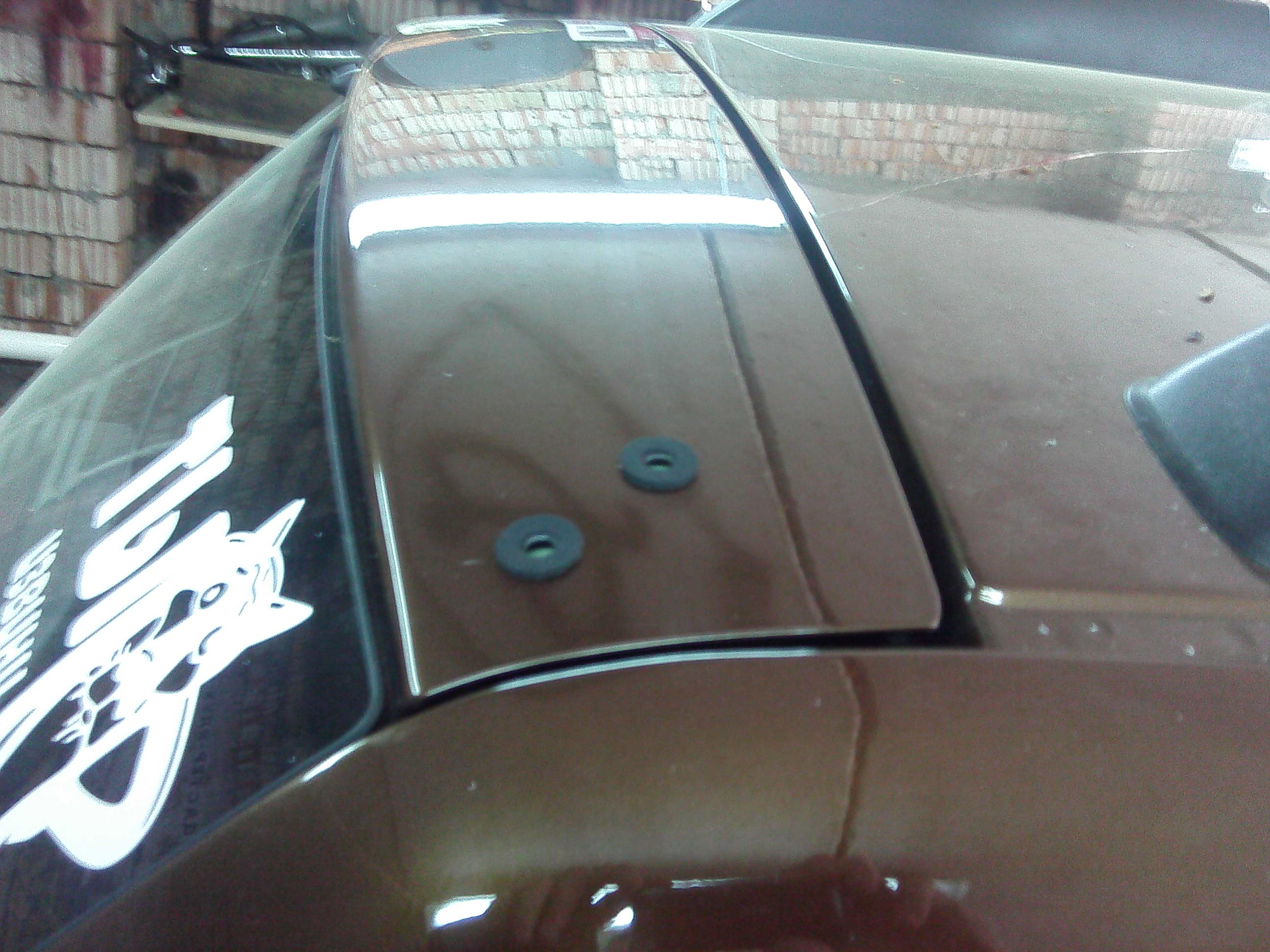

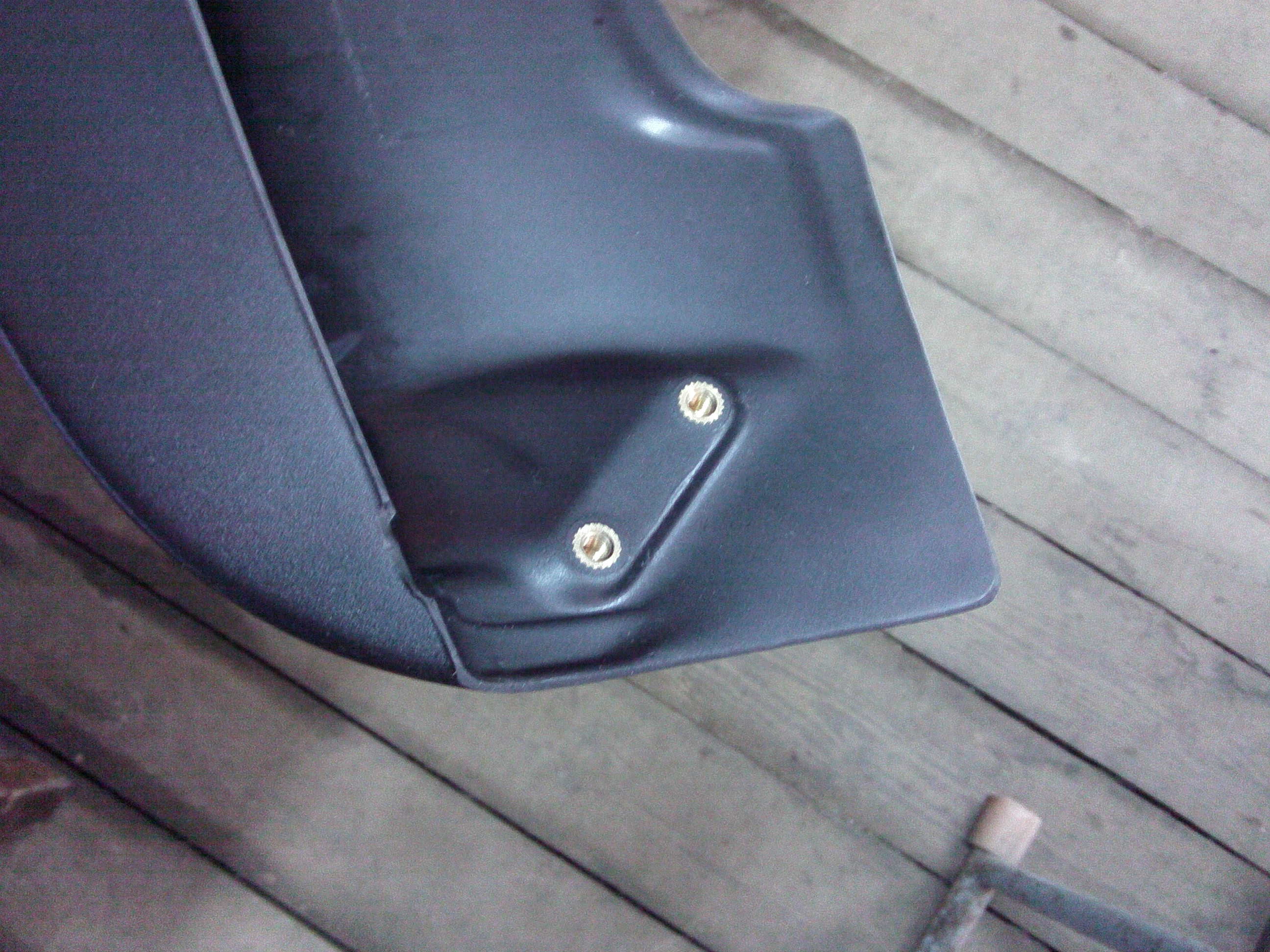

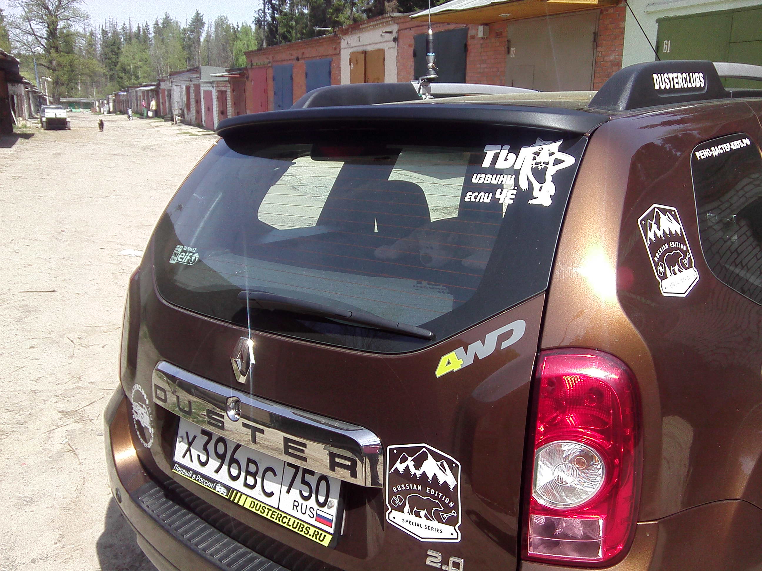

Вот и я поставил спойлер реновский,теперь у меня +10л.с. и 50 к максимальной скорости

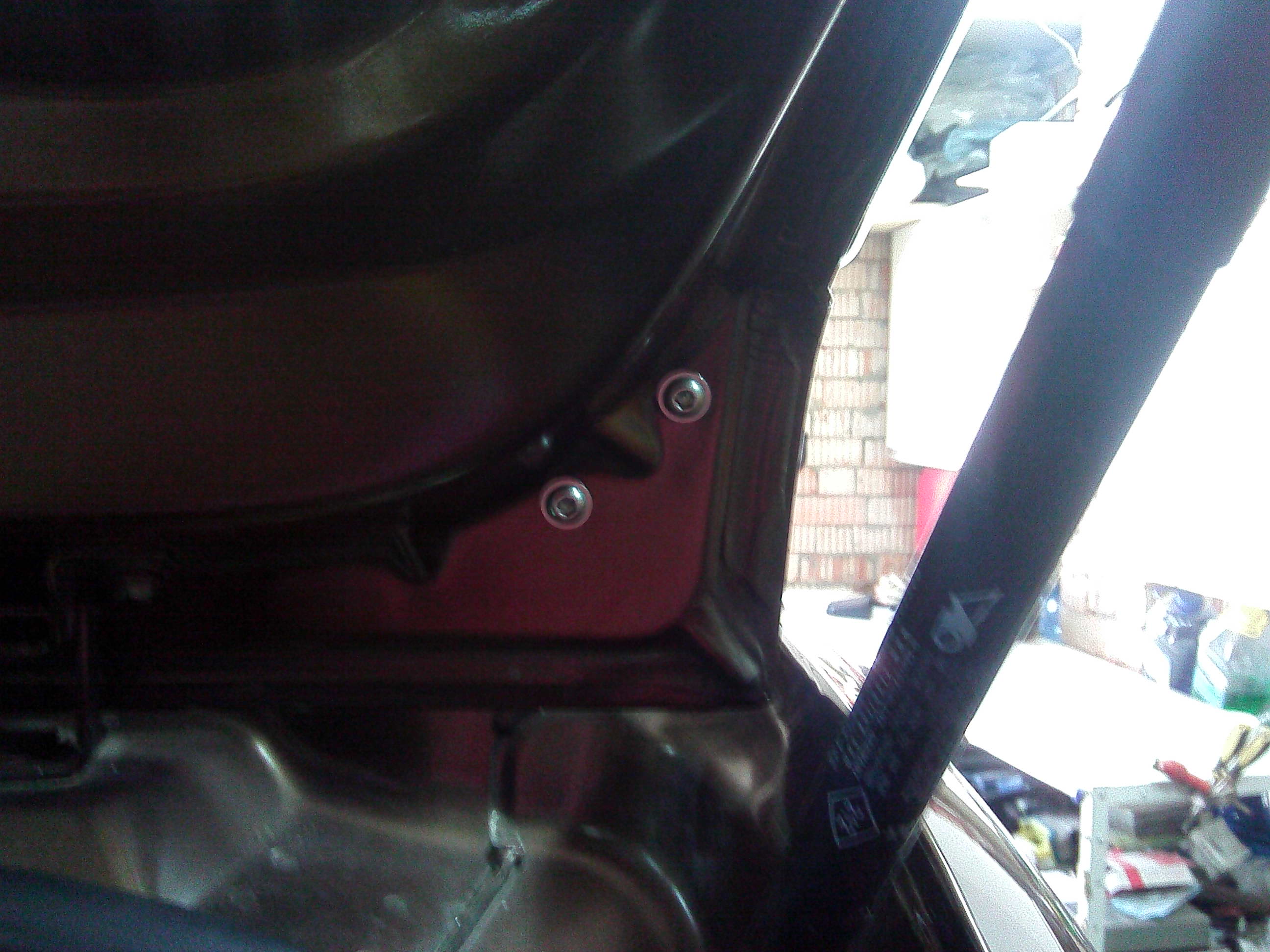

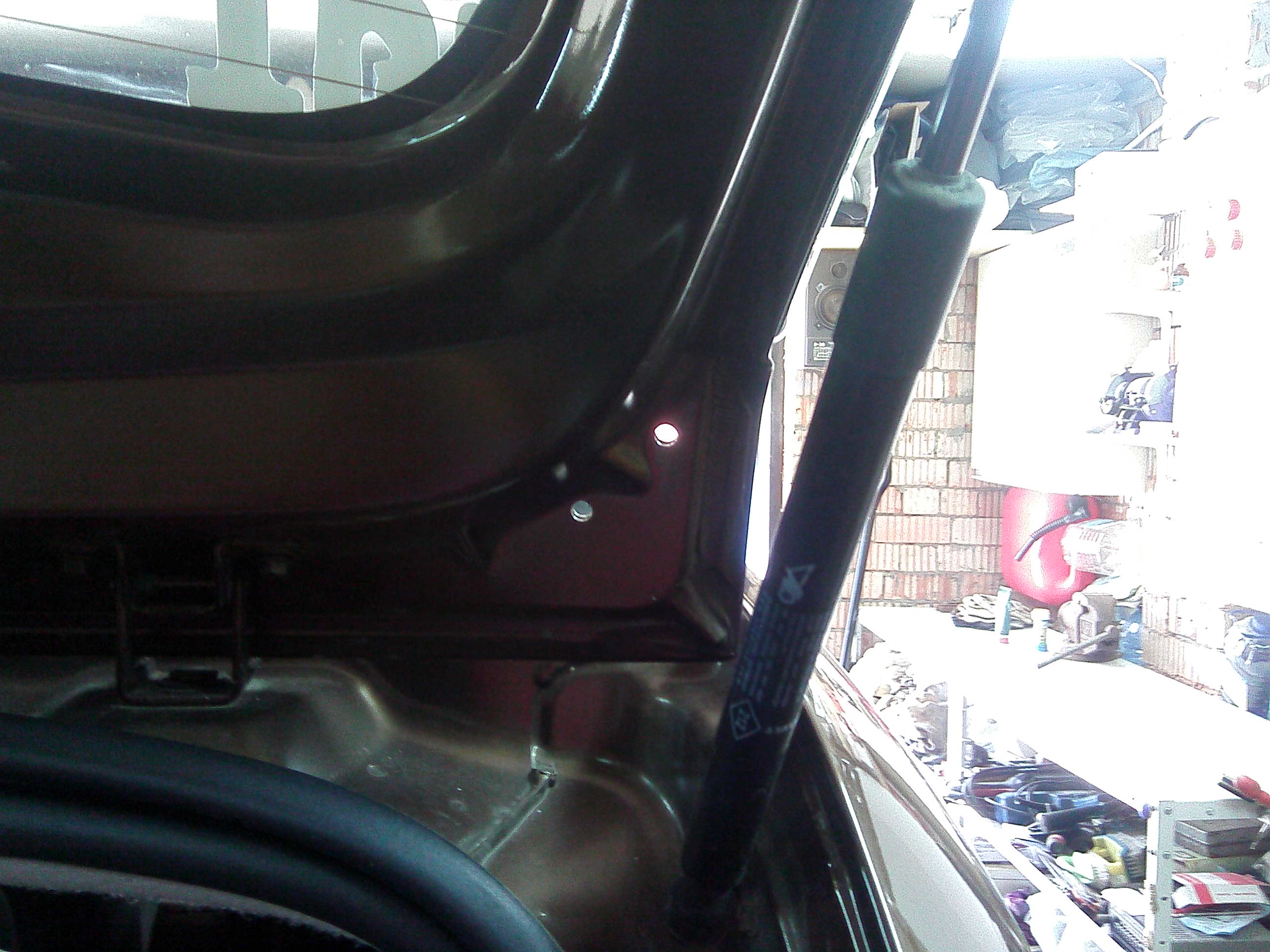

Продолжение

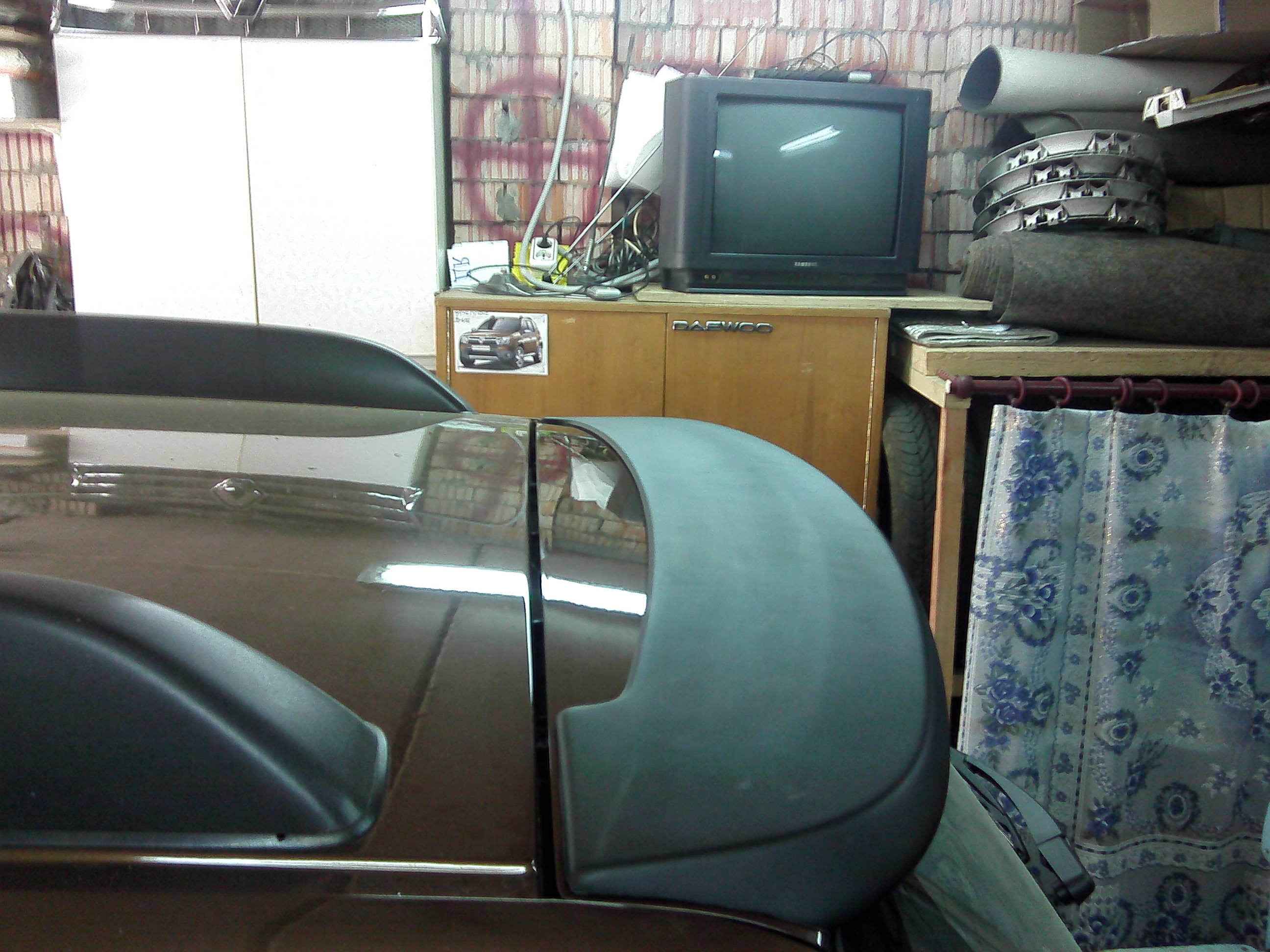

Ну и выглядит это так

Сейчас такой спойлер за 6100 рублей продаётся...
Он декоративный или помогает сдувать грязь с заднего стекла?

Сообщение от DozorVLG
Скорее декоративный,пока не понял,но вода стала скатываться со стекла.Я вот курю тему про боковые сполера шевроле круз хетч,немогу найти кат.номера я бы поколхозил

Хорошо смотриццо!!!Какова цена вопроса,кто производитель???

артикул - 8201388525, RENAULT1, СПОЙЛЕР ЗАДНИЙ (ПЛАС) в Автодоке 6165 рублей.
Производится в Бельгии.
Рено Дастерович на фото всю информацию об этом выложил...
