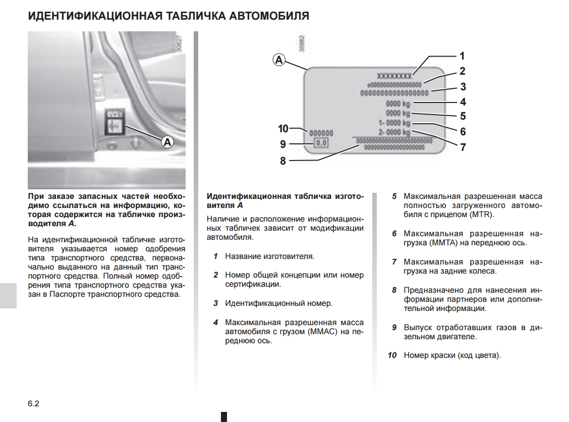

Сообщение от shinaniva Посмотреть сообщение
Кстати не понял эти цифры, может кто расшифрует.
Из инструкции

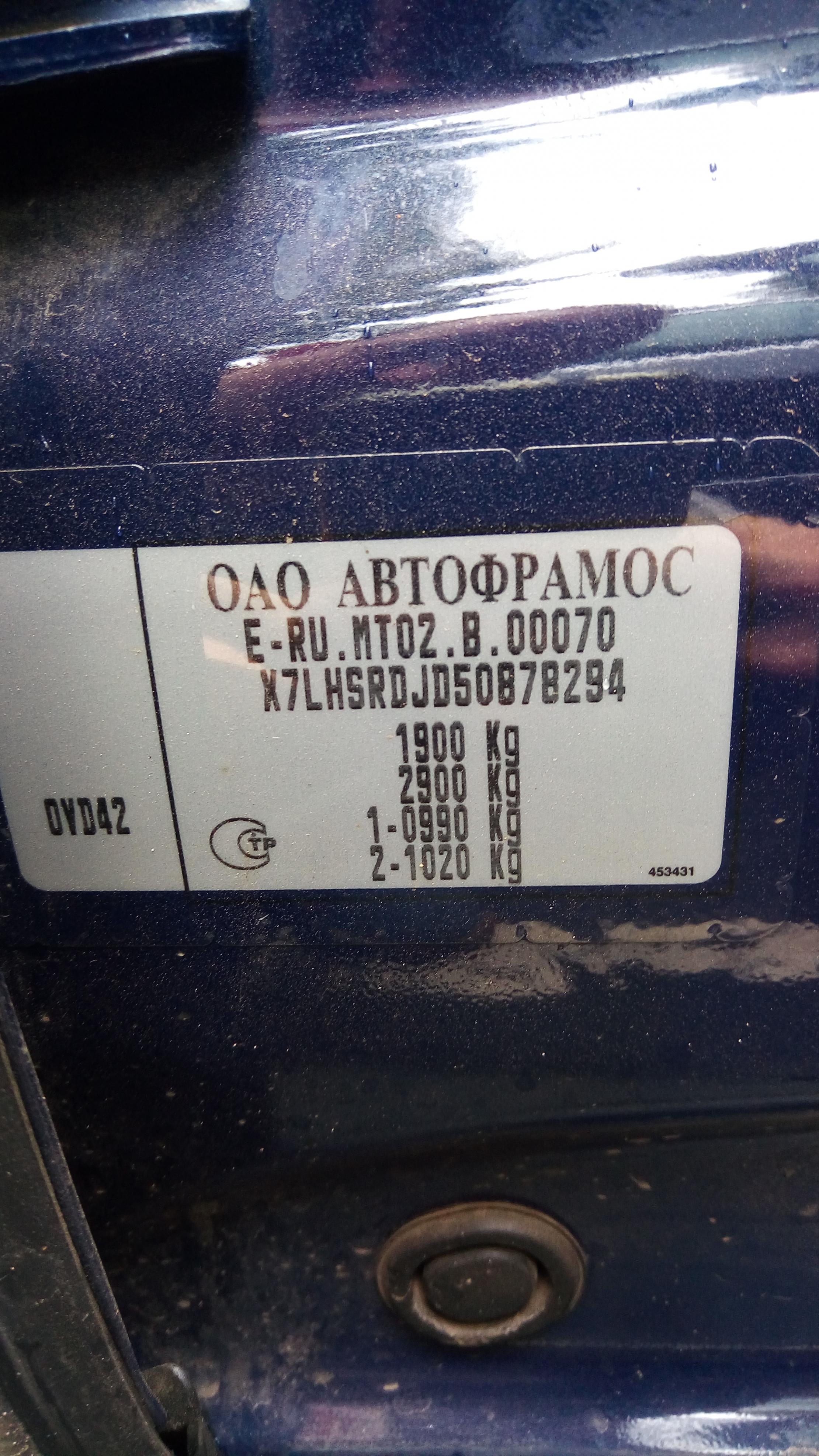

а что вы на это скажете? 2,0 автома... И не пахло 1500....

Старый 17.07.2017, 12:31   #426
Автомат..... Видимо его нагружать меньше надо.
по всем мануалам идентичен с механикой... А почему у всех разные таблички вопрос.... Может где можно немного измененную заказать?

По умолчанию Re: Прицеп для Дастера.
это чисто для дпс... На самом деле ситуация обстоит так: есть прицеп с полной массой 1800кг и его над таскать... То что он на полную не будет загружен, эт факт, а вот таскать надо... Категории есть и ВЕ и С...

и опять же. 1400 машина, я 100 тушка, прицеп пустрй 500 кг..уже 2000.. + хороший катерок, вот и уже 2900
