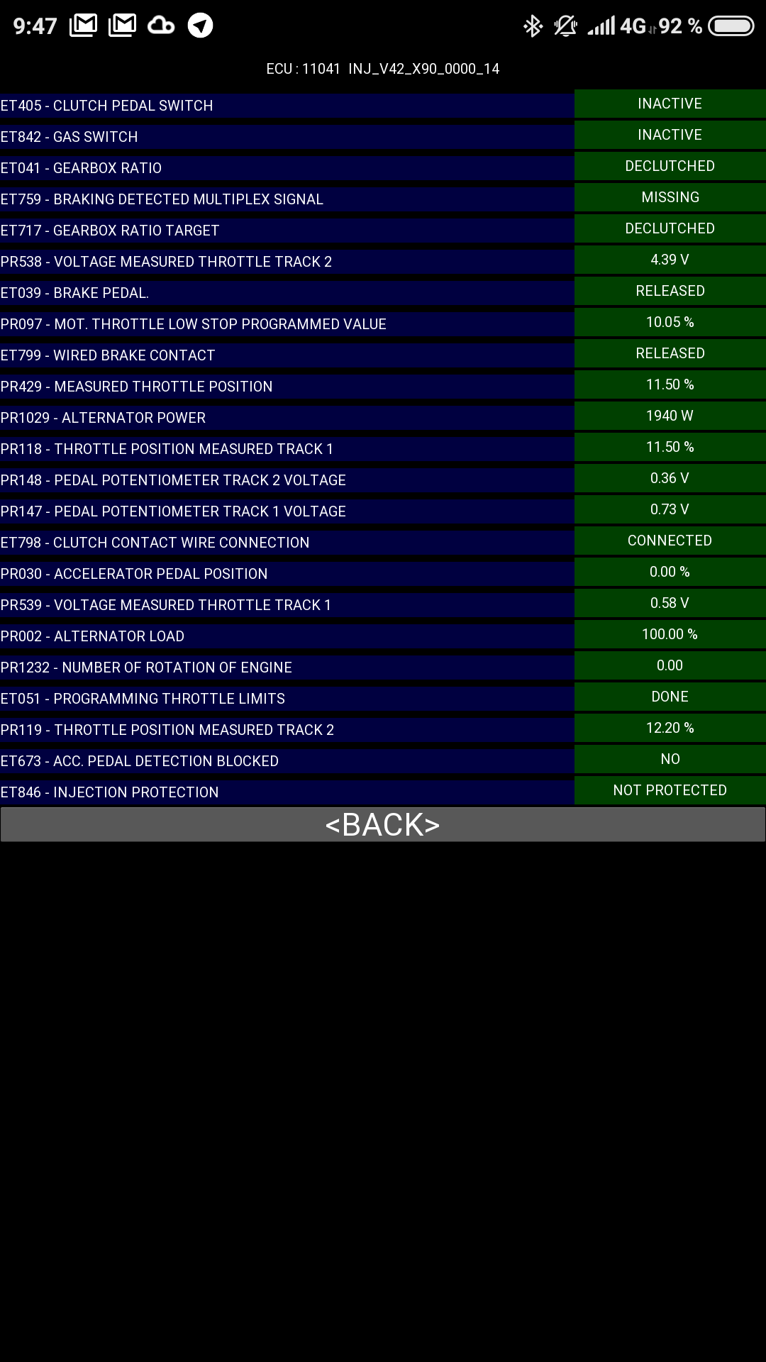

Всем привет!
Вот и у меня началась это фигня
Предыстория у меня такая, что сдох генератор. После его ремонта (замены реле заряда + замена диодного моста) начались проблемы.
После сброса газа начали подвисать обороты на отметке 1500 и легкая перегазовка все чинит. Пару раз получалось повторить проблему стоя на месте просто газуя. Тогда выпадает p0503.
Обратил внимание, что параметр на см. скриншот PR002 ALTERNATOR LOAD(нагрузка на генератор), всегда равен 100%. Из потребителей включена только печка на 1й скорости, движок прогрет. Получается, что мозги думают, что генератор на 100% загружен и подкидывают обороты ? Логично же ?
Проблема в том, что не помню какие раньше показания были в параметре PR002. Может кто у себя посмотреть? Или подскажет какой провод нужно отсоединить от генератора, чтобы отключить линию по которой передаются данные о нагрузке и проверить будут изменения с поведением оборотов или нет.
Последний раз редактировалось kotnsk; 19.02.2019 в 14:17.

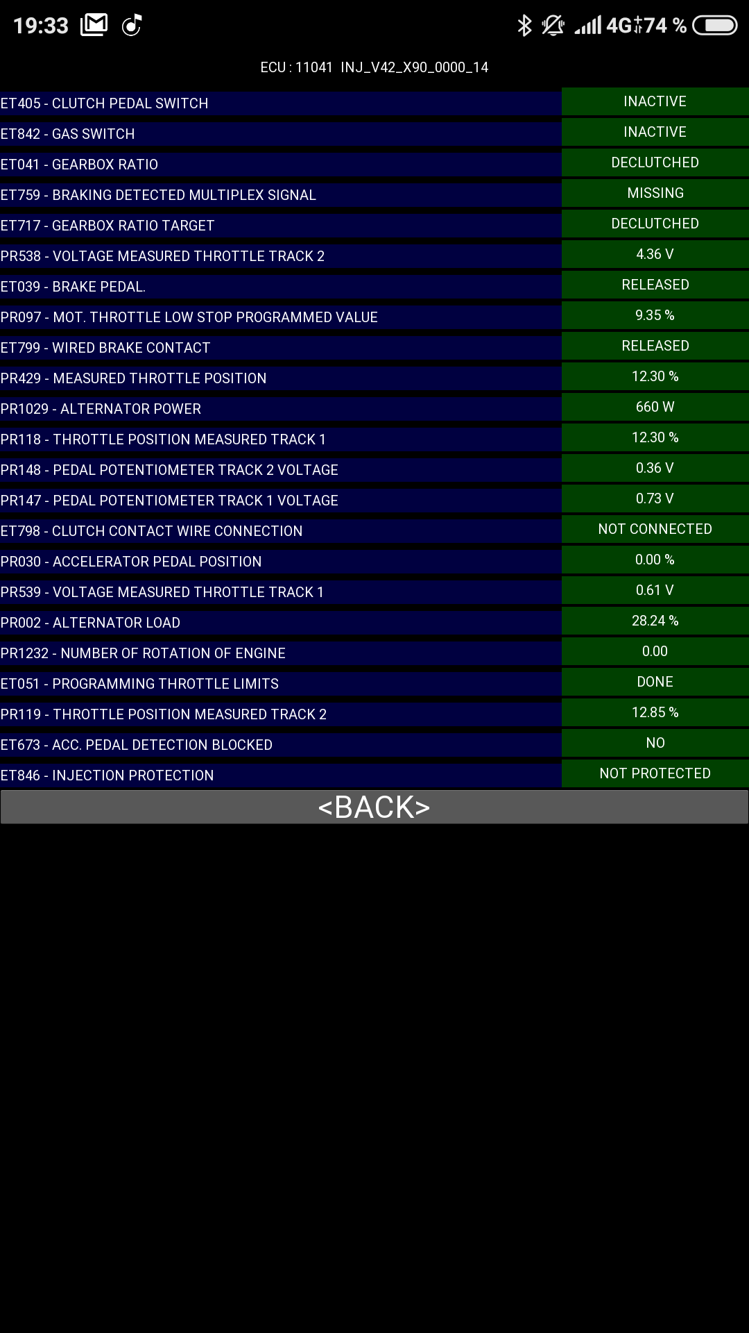

Проверил то же самый параметр на Ниссан Террано 2.0. Там все нормально с ним ...

Старая песня: поставили не подходящий регулятор. Предъявляете претензии к ремонтникам.
Достаточно снять фишку с тонкими проводами, обороты должны стабилизироваться.

Morze701,
Я скинул фишку с генератора, нагрузка стала показываться всегда 96% и эффект с оборотами пропал. Поездил и одел назад. Нагрузка зависла на 92% и эффекта этого больше нет. Пока наблюдаю …
Спасибо!
UPD: Сейчас даже со скинутой фишкой загрузка 100% и обороты начали плавать ...
