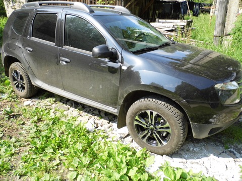

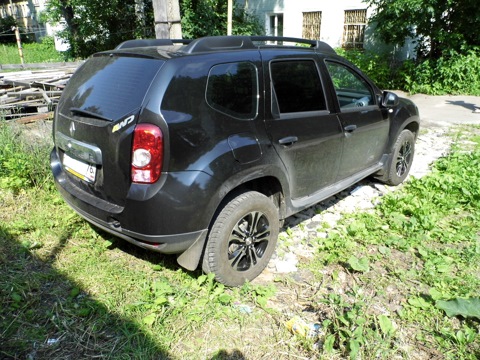

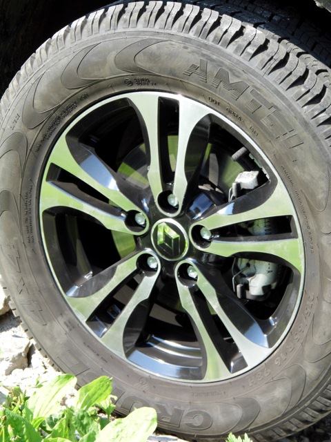

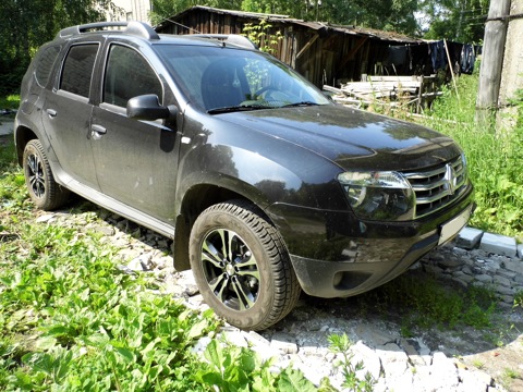

Автомобиль: черная жемчужина

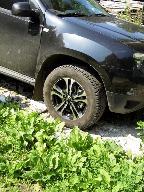

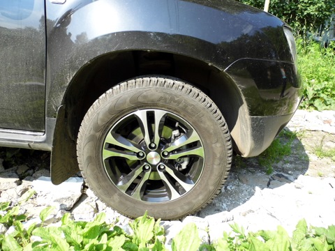

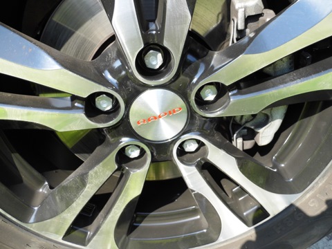

Диски — K&K КС634 (16_CEED JD)
Диаметр 16", ширина обода 6.5", сверловка (LZxPCD) 5x114.3, вылет (ET) 50 мм, DIA 67.1
Диски идут с крышками на которых надпись RAPID и наклейками KIA.
По дороге домой заехал в магазин и купил наклейки Renault за 100р

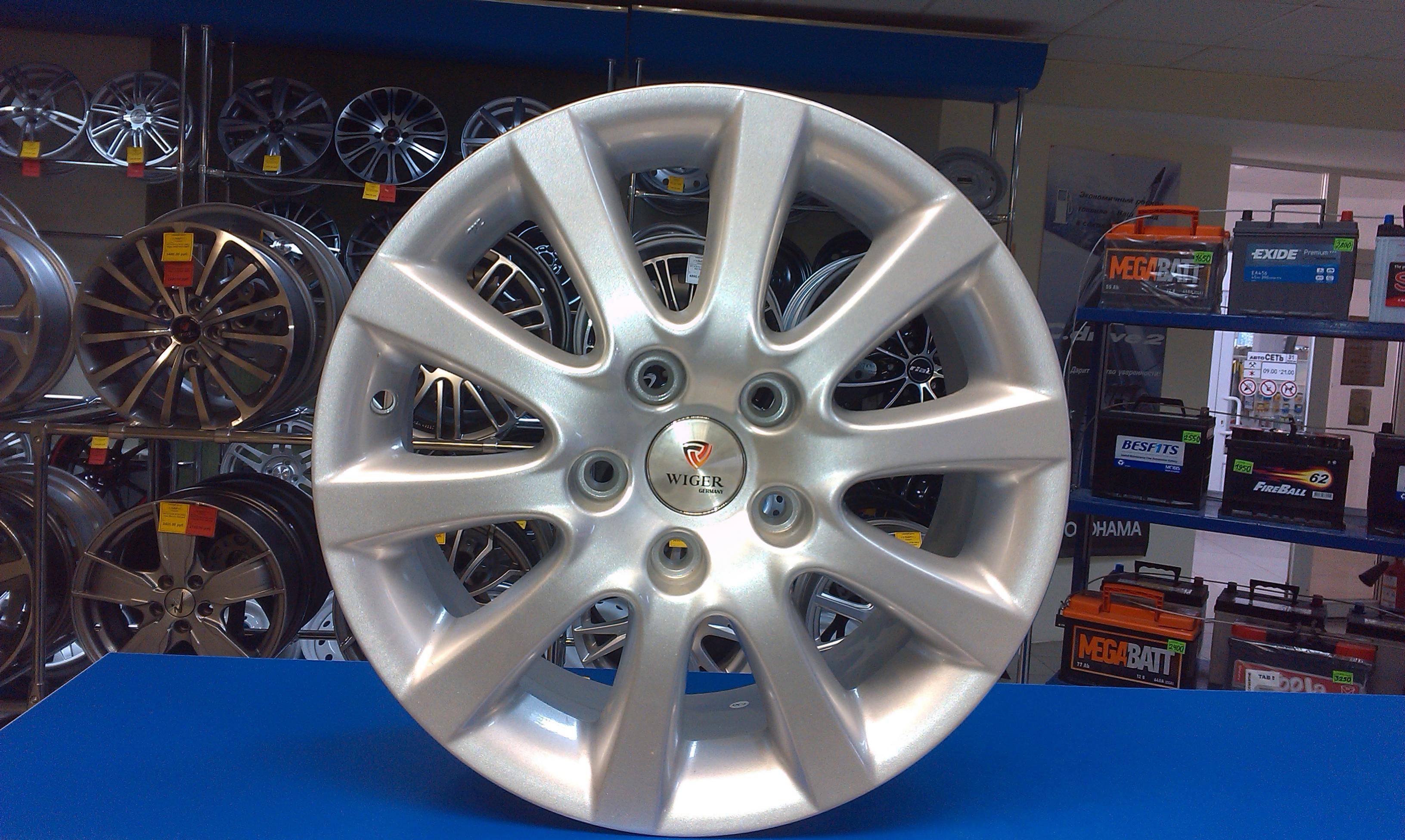

ID:	59764 диски WIGER 2317 S на дастер не становятся (почему-писал ранее)!

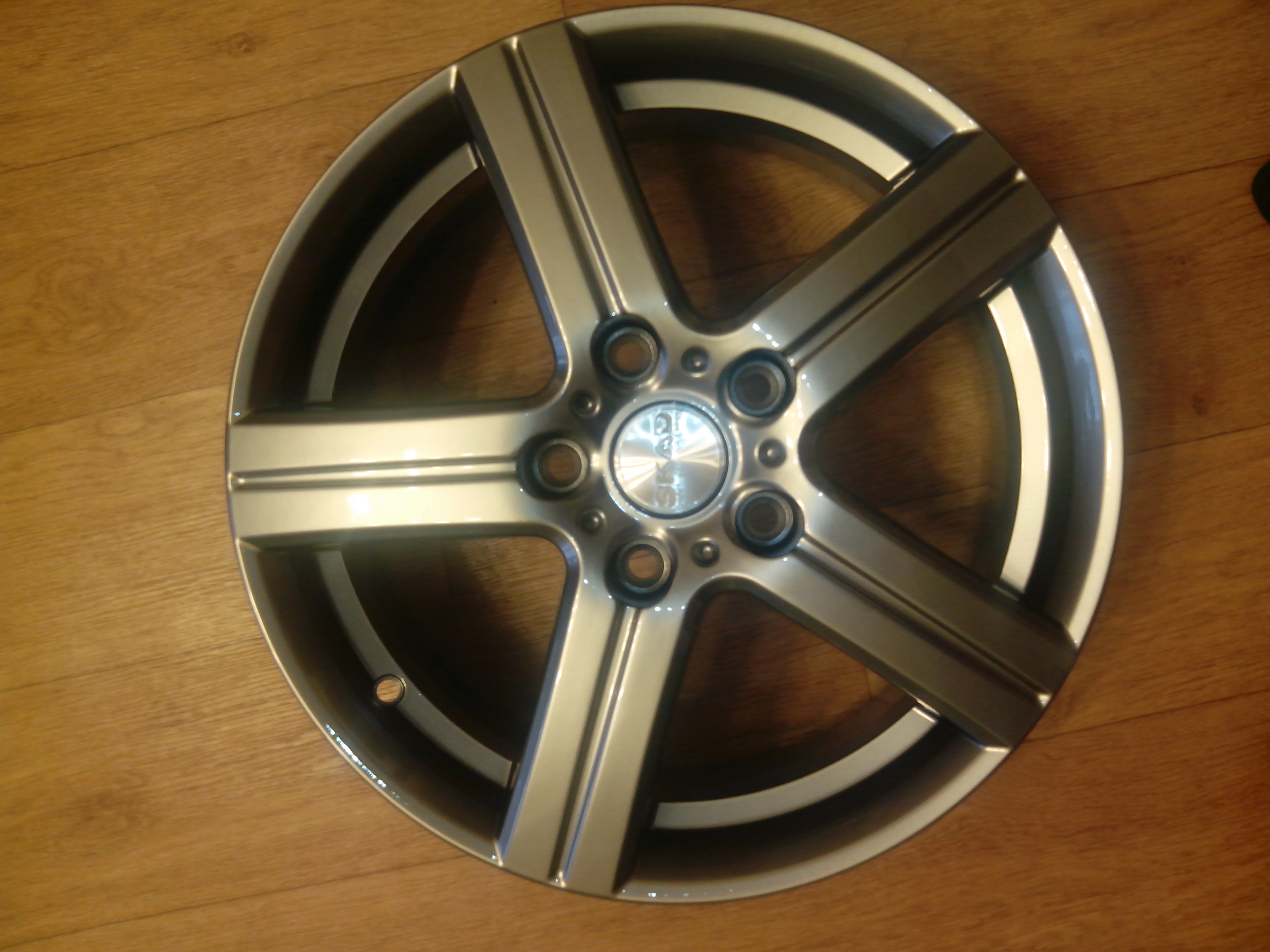

размер - штатный
SKAD монолит
цвет - грей
нагрузка на колесо - 650 кг

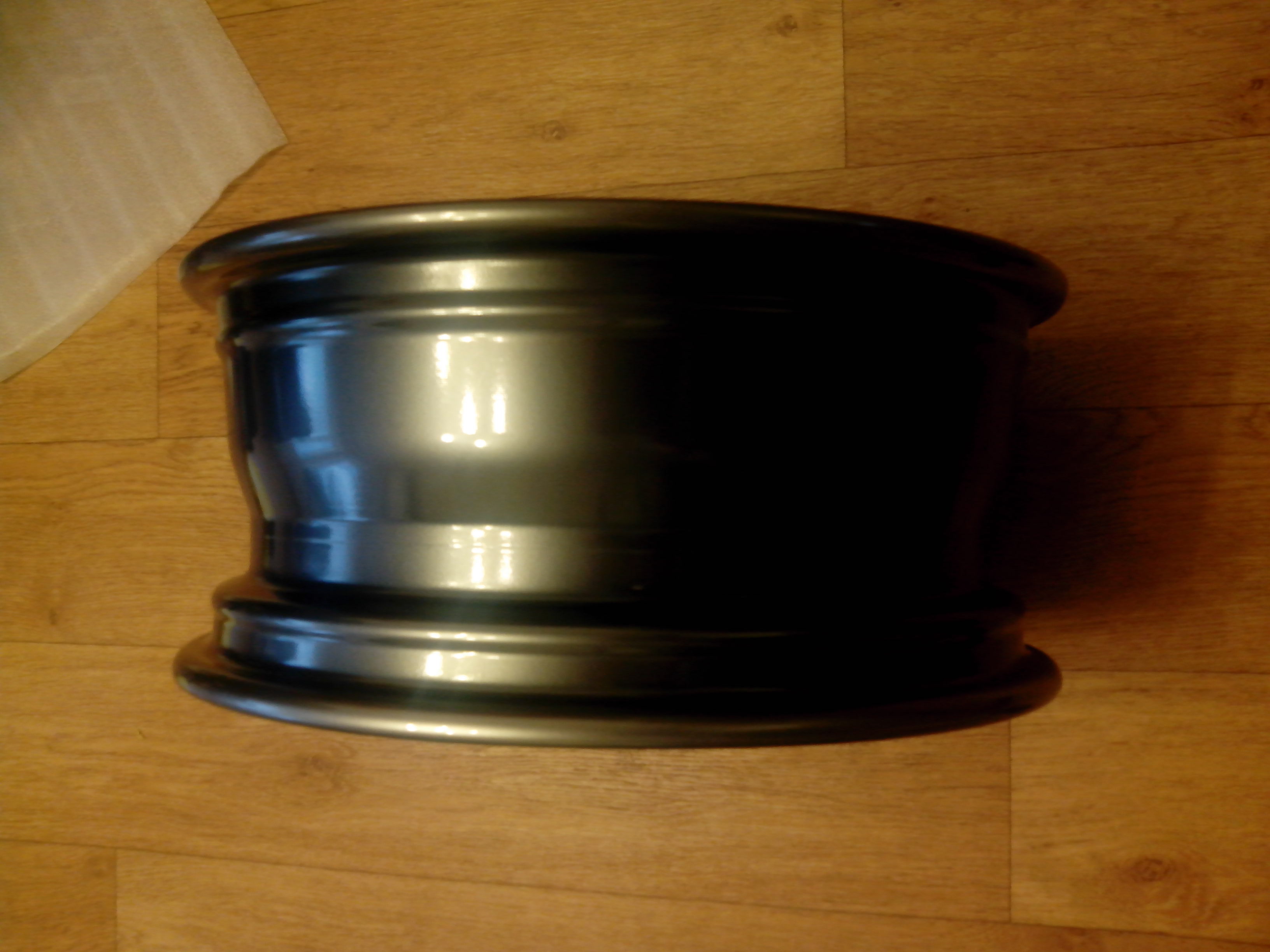

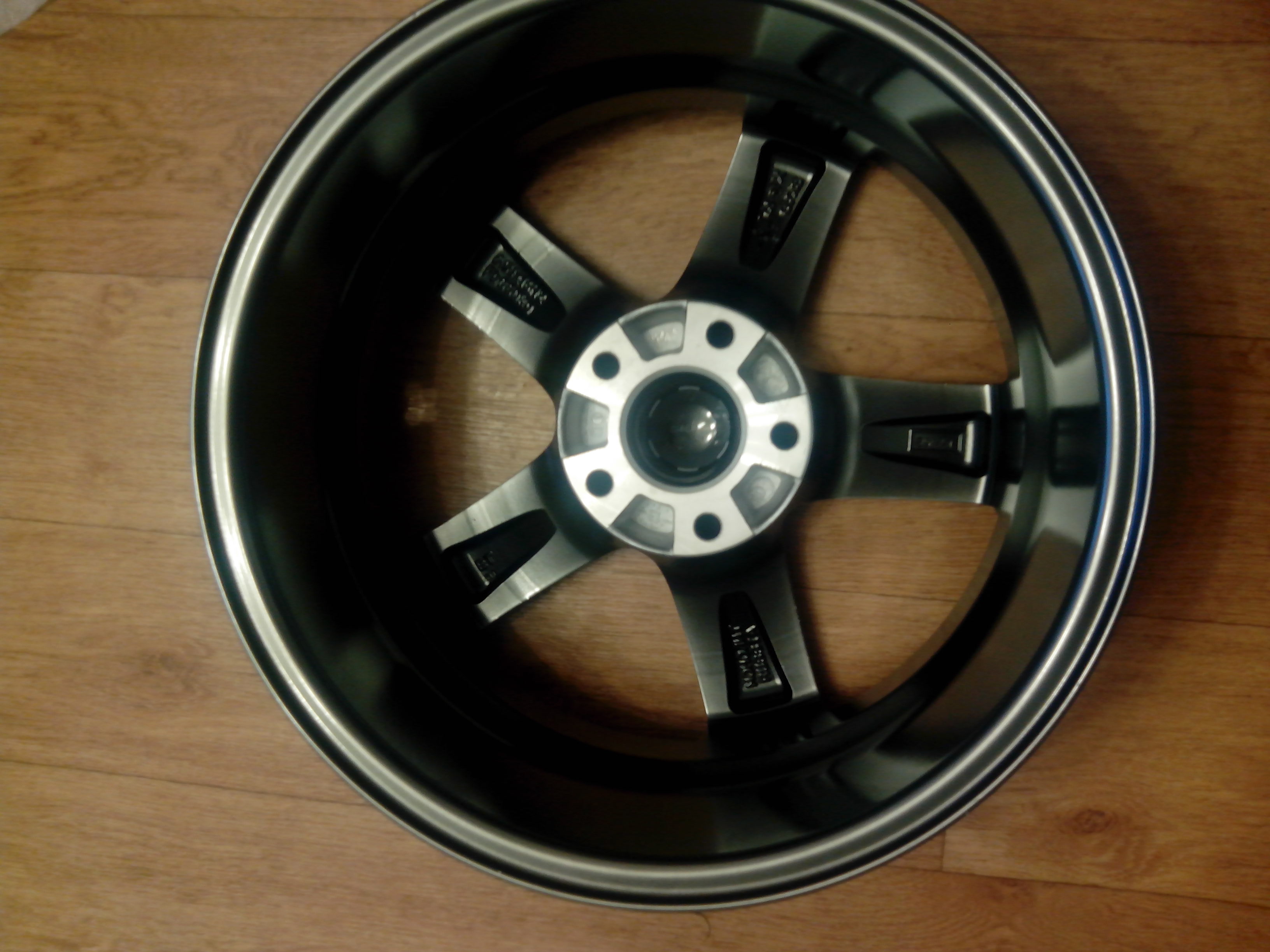

Купил себе диски K&K КС634 Алмаз черный, Типоразмер: 6,5x16/5x114,3ET50-67,1
Для успокоения души купил в шинном магазине и проставочные кольца
Сфоткал их на упаковке от дисков.
Когда приехал на шиномонтаж, то мастер сходу не смог их поставить в диск, подошел бригадир, уверил, что в этом случае с 67,1 на 66,1 их ставить не обязательно, центровка производится болтами.
Через неделю на даче, когда решил покрасить ржавые задние барабаны, снял диски, и сам поставил проставочные кольца. Просто надо было не спеша и тщательно их засовывать в посадочное отверстие дисков. Правда потом диски очень туго одевались на ступицу. Пришлось купить два длинных болта и сначала притянуть диски к ступице, а потом ставить уже родные болты.
Такое впечатление, что когда буду осенью делать шиномонтаж, проставочные кольца лопнут, тонкие они и пластмассовые.
Зато диски красивые и стильные! Всем удачи на дорогах!
