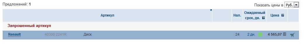

Думаю, что можно, только цена .......
Вот Вам цена Exista на этот диск

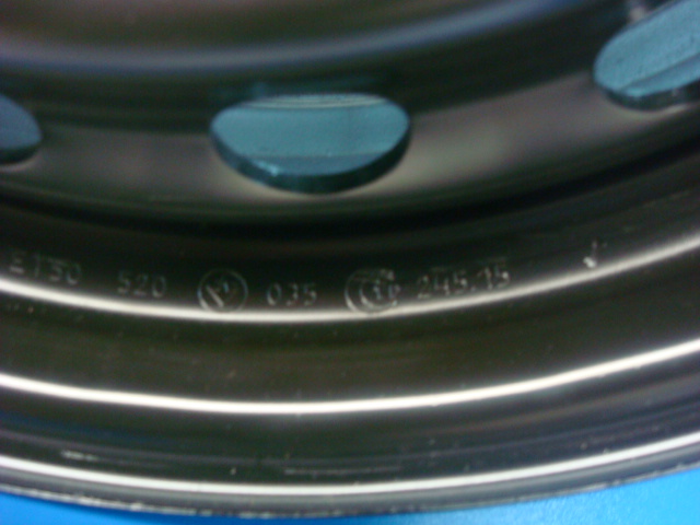

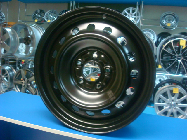

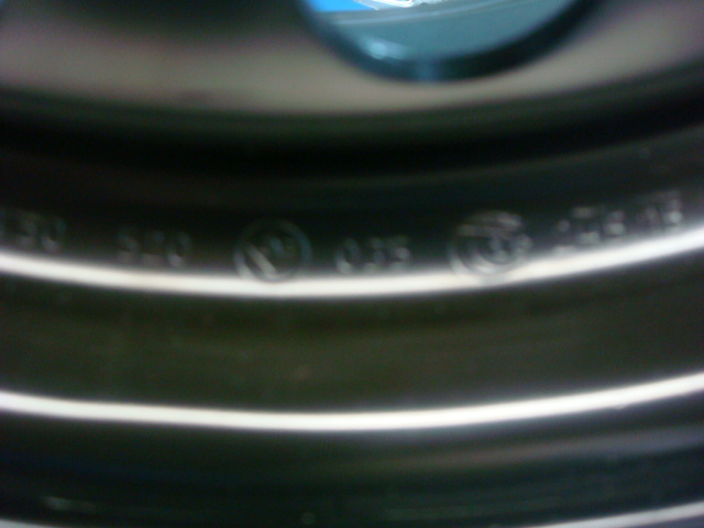

Штампованный диск на Дастер(и Рено и Дачия) Кременчугского колесного завода, каталожный номер 245.3101015 все параметры штатные, вес 10,15кг статическая нагрузка 520 кг, на дачия дастер 1.5 дци 110 л.с также подходит(ставил соседу по дому)...
