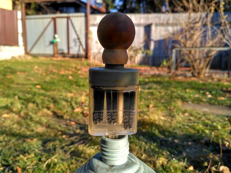

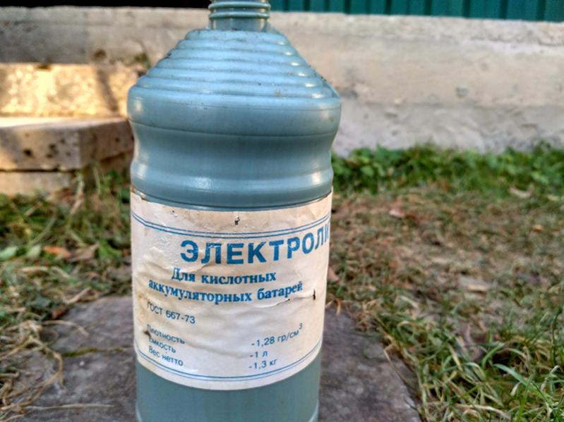

Вроде, должен быть чистый готовый электролит 1,28, замерю его плотность ради любопытства.
Cказал, нашел
сделал
, причем, у меня два таких ареометра, мерил при температуре около нуля, т.е. нужно отнять одну...полторы сотки
Имхо, для бытовых нужд точность достаточная.
