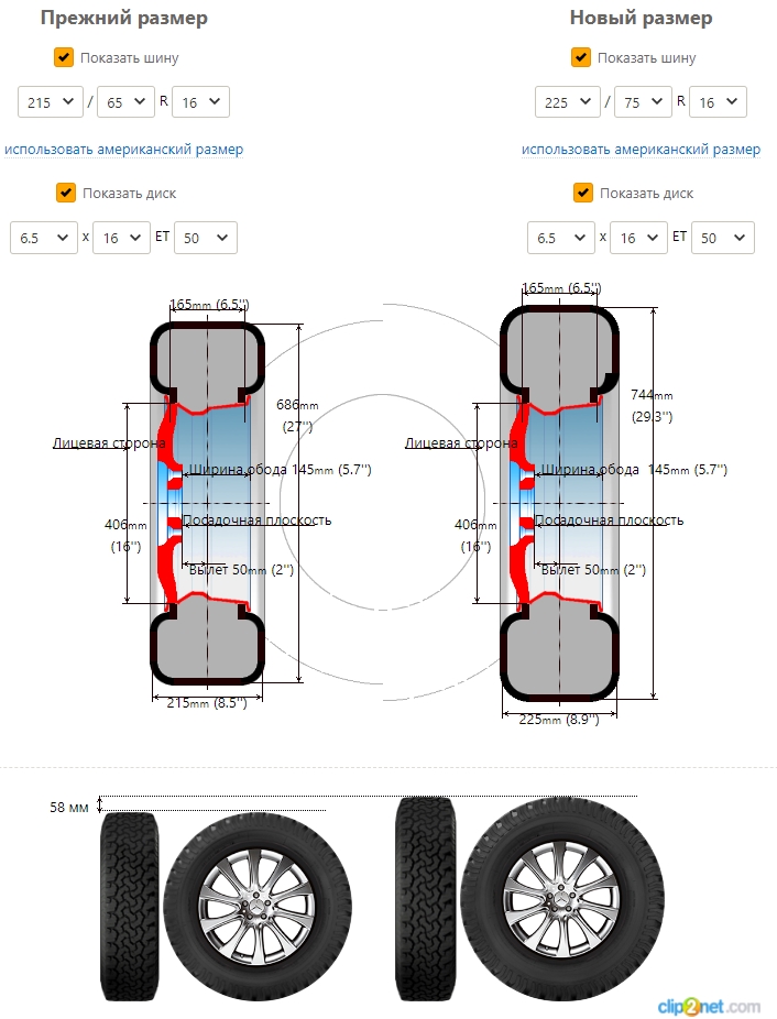

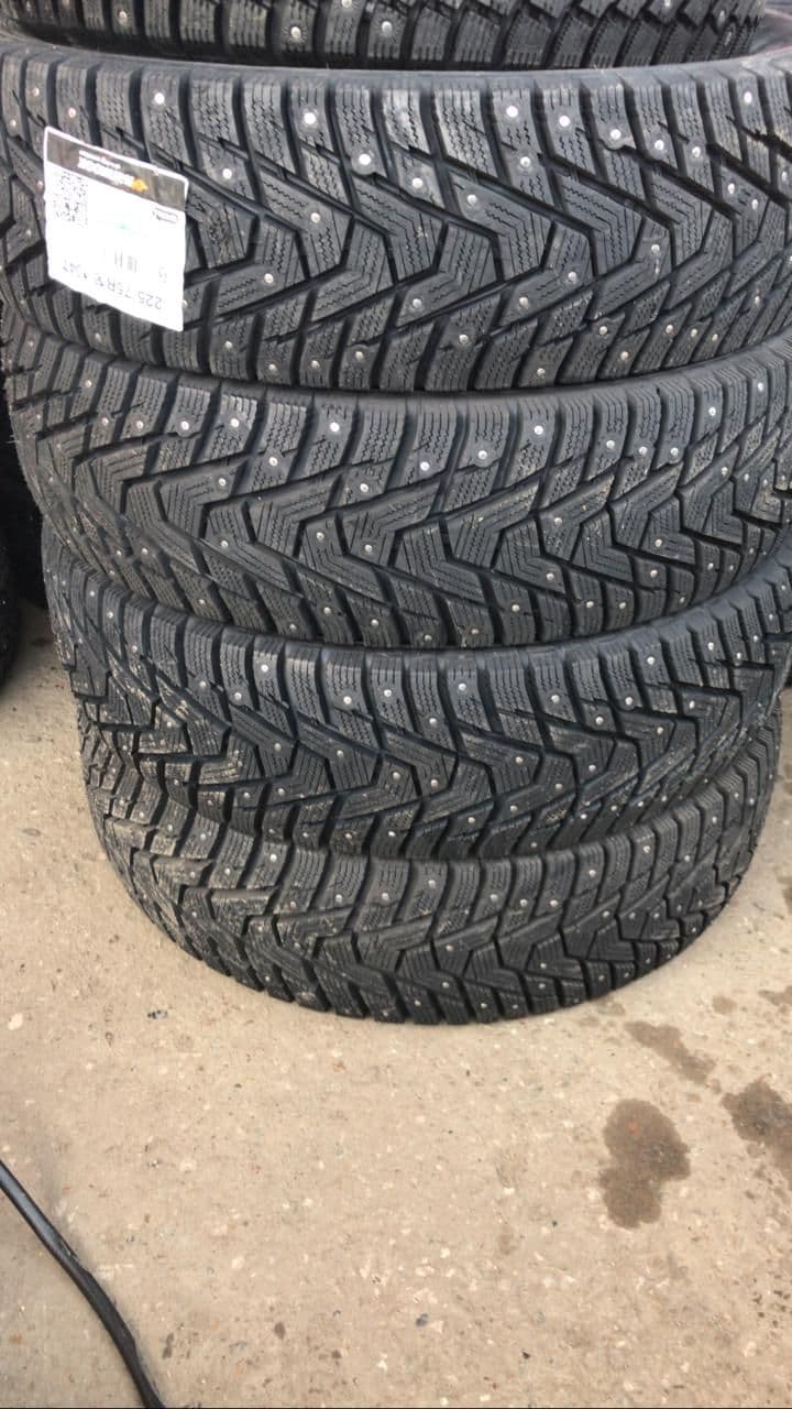

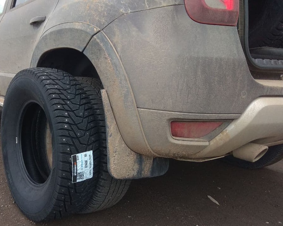

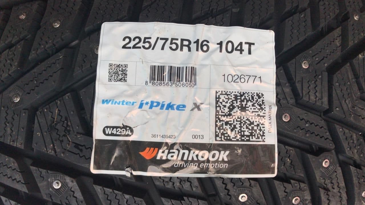

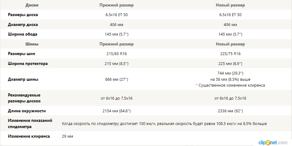

В свое время (да и до сих пор) мне понравились колеса Ханкук АйПик.
4 года назад они были в бюджетном ценовом сегменте, а по характеристиками оказались намного лучше того же Гиславеда НФ 100, который был значительно дороже.
Вот собственно, сейчас и хочу найти что-то похожее по параметру цена/характеристики в таком же бюджетном варианте (с учетом изменения цен, естественно).
Есть две версии Winter i*pike, одна для легковых Winter i*pike RS2, а вторая для SUV Winter i*pike X. Вторую зиму катаюсь на варианте SUV Winter i*pike X. Не жалуюсь  Правда сейчас этот размер уже не могу найти в продаже, ну просто ради интереса решил найти, нету. Если надо ездию активно (без превышения скорости), активные перестроения даже на колеях, тьфу тьфу тьфу мне нравится как едет дастер на этих шинах. На отцовском логане я ездию аккуратнее, так как логан хуже держит дорогу.

Сообщение от Aleksandr29
-=Df=-, suv - это всегда индекс нагрузки за сотню. Ну в обще то всегда чем выше индекс нагрузки, тем крепче боковина в первую очередь. Если брать штатный размер, то для легкого дастера высокий индекс нагрузки не нужен. Точнее, не обязателен и особо ни на что не повлияет. Тут уж что в магазине будет, да по какой цене. Если брать профиль повыше, то возможно мягкая боковина не лучшим образом скажется на управляемости даже для легкого дастера и надо брать suv. Но в случае с высоким профилем я думаю, что легковых таких размеров и не будет.
ну у меня размеры не стандартные, плюс я давление очень часто снижаю когда выезжаю на плохие дороги (до 0.9-1) или реже на бездорожье (плоть до 0.4), так что шины покрепче мне не помешают

Arbuzik, ну у тебя на фото и не легковая шина, а а/t. Это уже отдельная история, они всегда идут с укрепленной боковиной.
