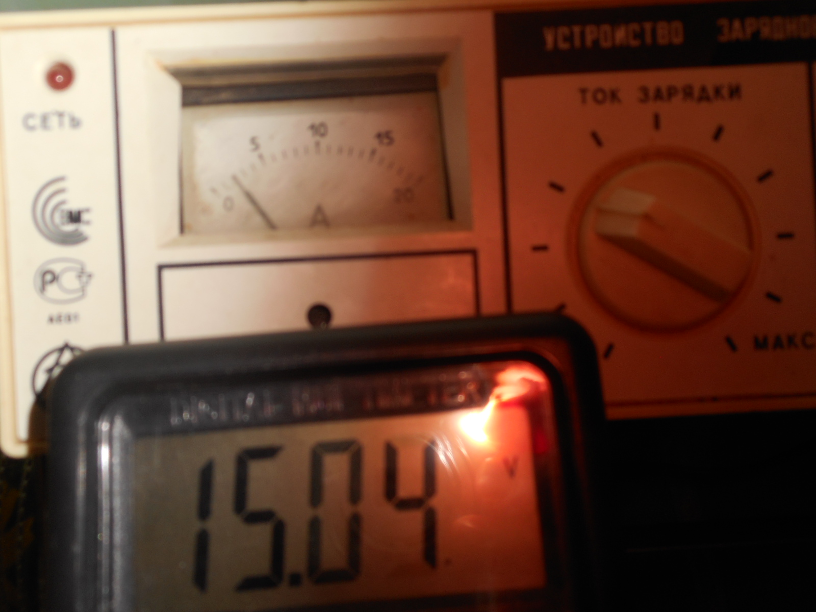

Уже сбавил, только у меня 14.4В это при 2А. Я обычно таким малым током и долбал Исту-только импульсом. Так надо мне умное зарядное брать для С\А или это сойдёт?

Sane, Ток зависит ещё и от состояния Аккума. При разряженном он у тебя может будет и 5А. При 14,4 В.

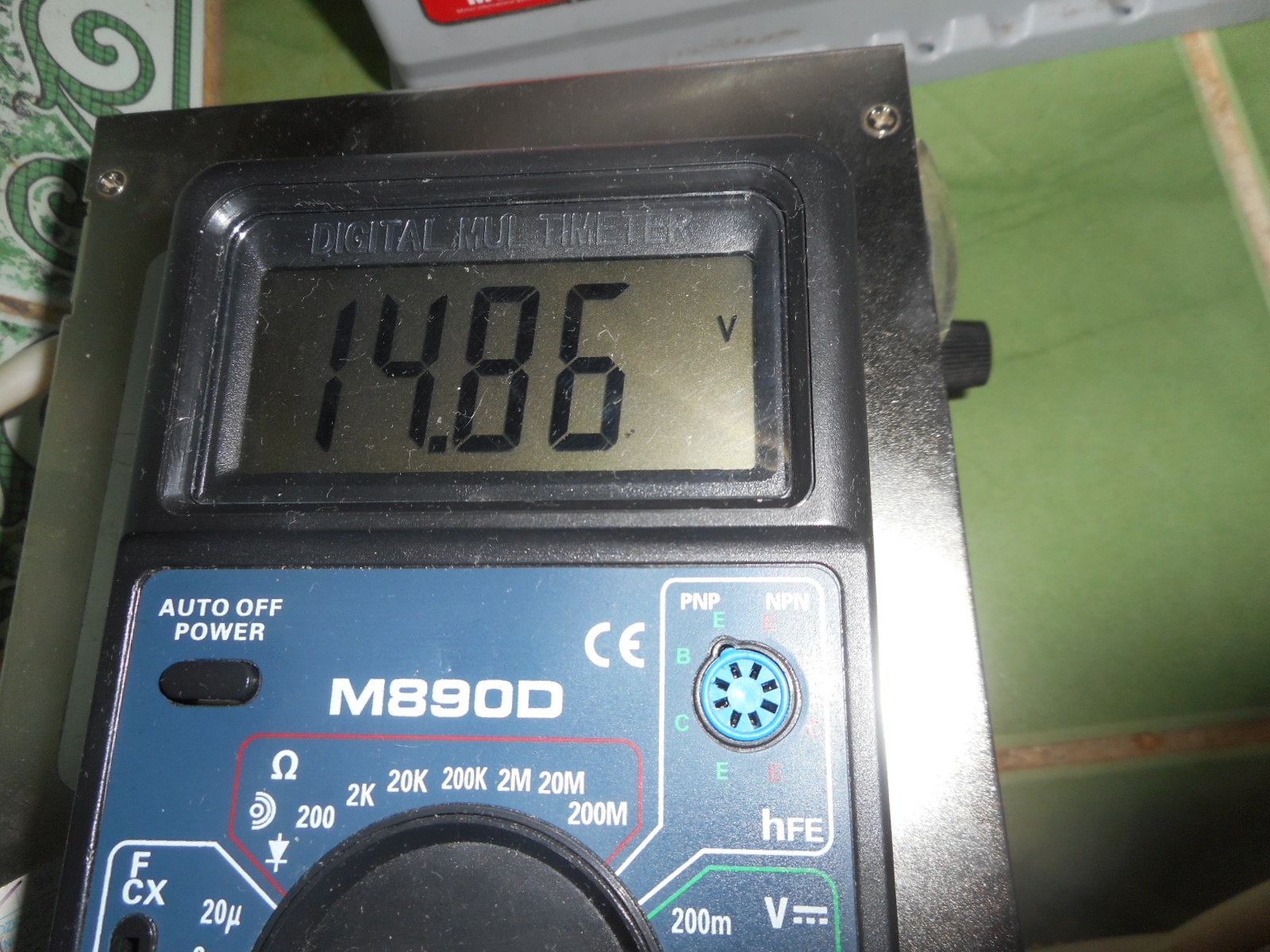

Сообщение от Sane

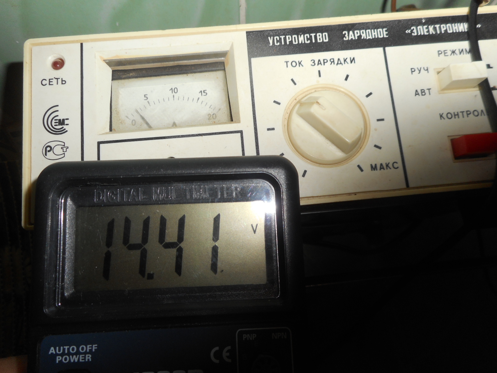

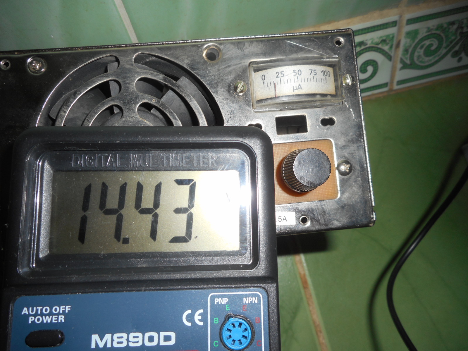

Сам спросил, себе и отвечу, похоже да, этот не пойдёт-напряжение растёт, если ловить 14.4В то ток надо опускать до 1А.
Подключил другой самодельный зарядник, только по току на чуток получше и фсё, надо покупать новый зарядник. Так и оставлю, пусть заражается сколько ему вздумается, напряжение со слов хозяина самодельного зарядника, выше 14.8 В. оно не поднимается-измерил так и есть.

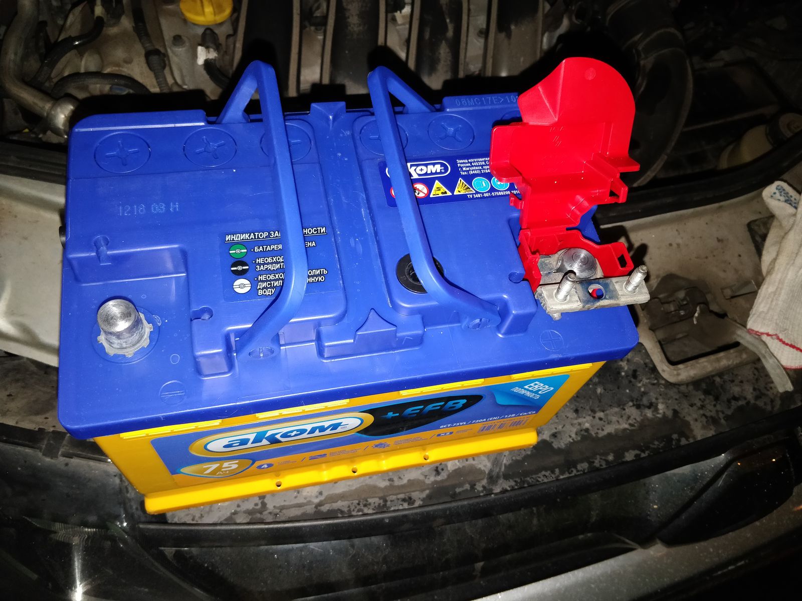

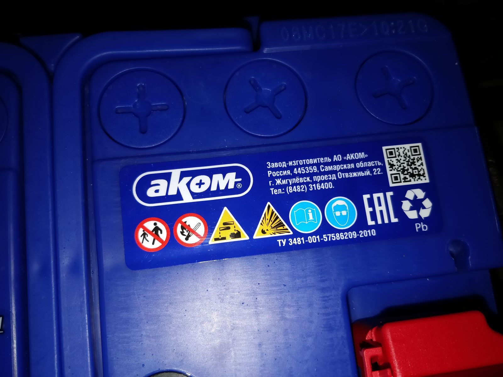

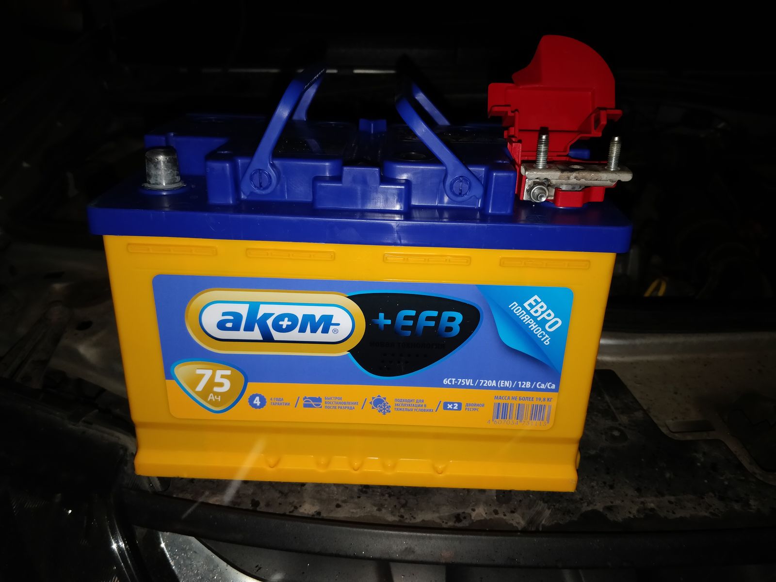

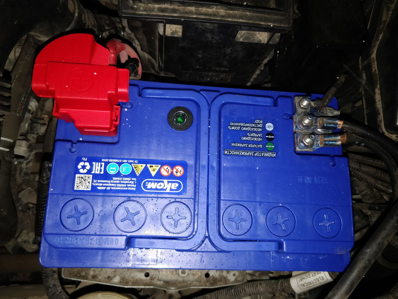

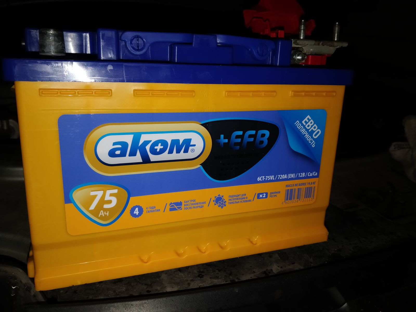

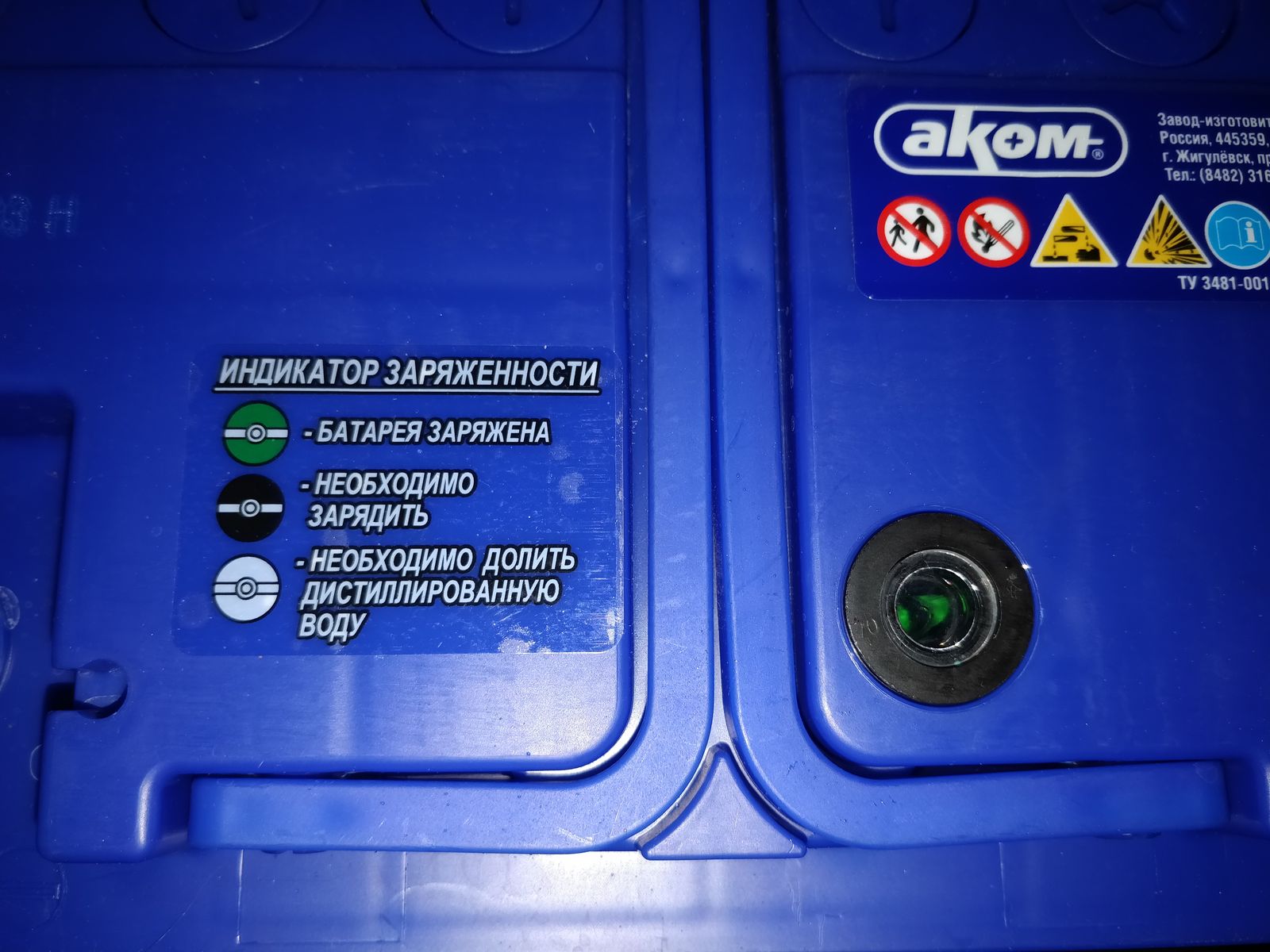

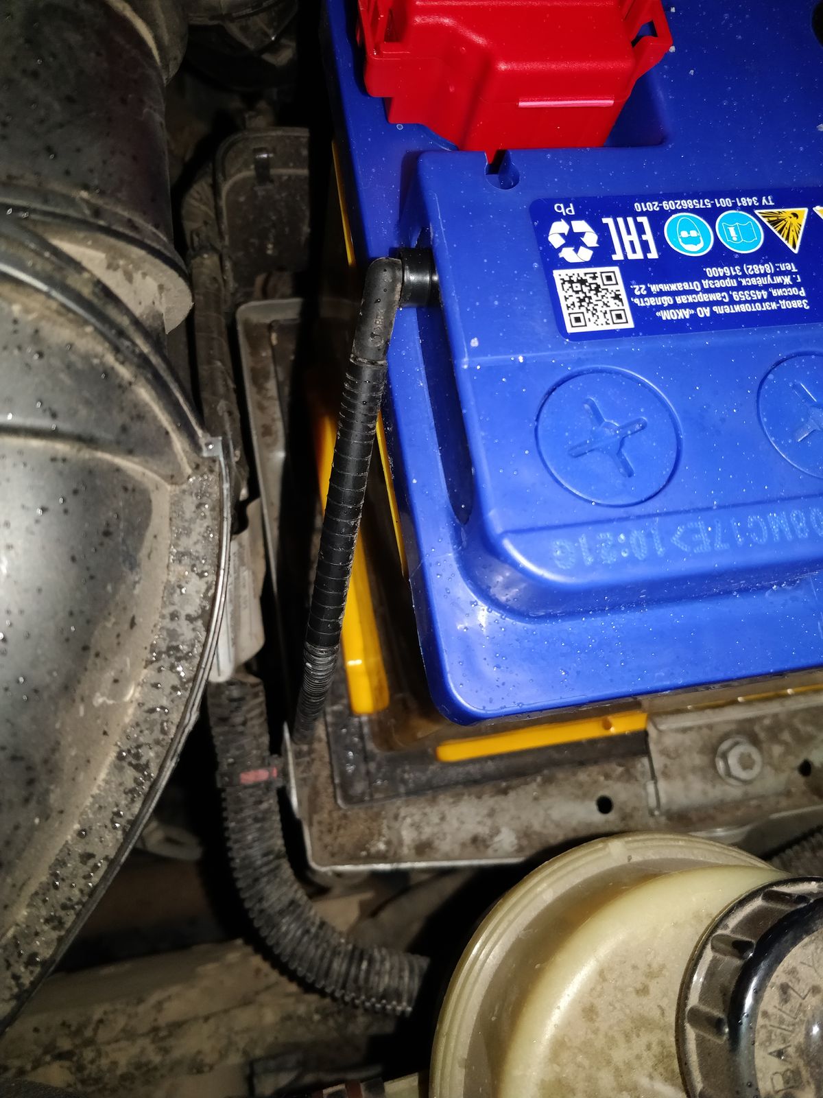

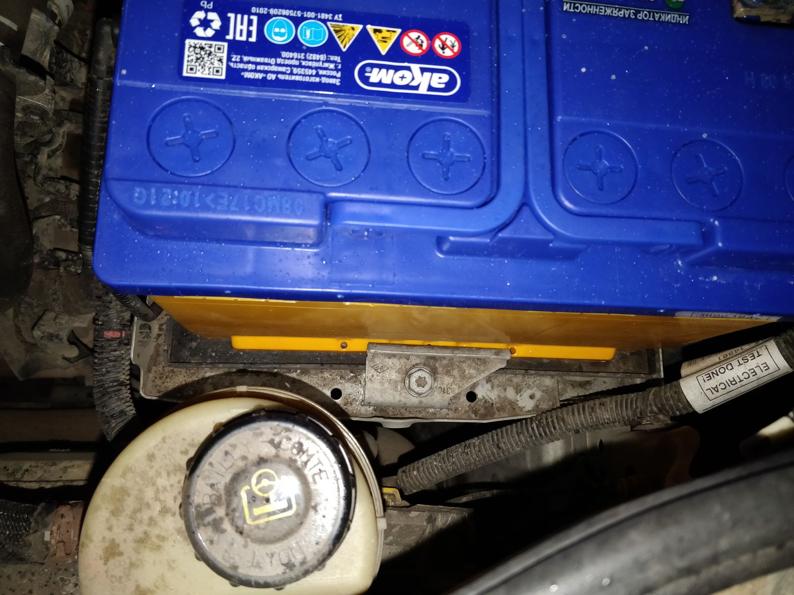

Вообщем не дождался тут отзывов и мнений об акоме +efb. Похоже нет владельцев этой марки.
Рискнул взять российского производства. Сегодня купил 75Ач, 720А (EN) +EFB ОП.
Был упакован в плёнку, перед покупкой проверили вольтаж: 12,93В
Ток холодной прокрутки 1022 (не ошибка), при заявленных 720А
И нагрузочной вилкой (упал вольтаж до 10,6 потом начал повышаться) секунд на 10-15.
Дата производства 12 месяц 18 год , хотя сегодня ноябрь, говорят нормальная практика
Бум тестить. Хз насколько хватит его.
Зы. Цена 4350р - очень даже за технологию +efb, надеюсь не хлам.

Михалыч35, не
у моего дата не перебита, да и смена другая, на видео S, у меня H
Сам аком (завод) думаю этим не занимается, а вот магазам которым нужно впарить свежее, могут.
На фото видно, никаких дополнительных выштамповок.
Вцелом ничего плохого он не сказал.
Пока всё гуд с акумом, смотрим дальше за ним.
