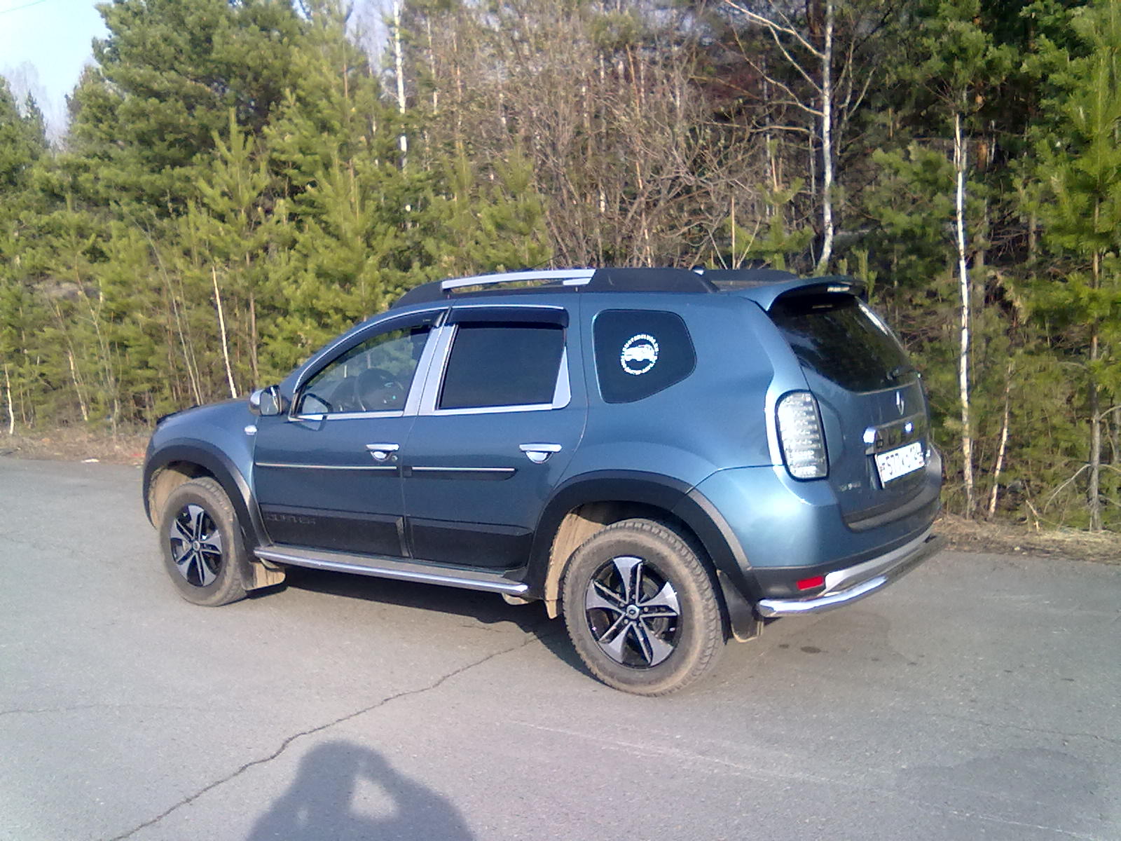

Похожие диски , но отличие есть.Скад Венеция 6.5x16/5x114.3 D66.1 ET50 Алмаз

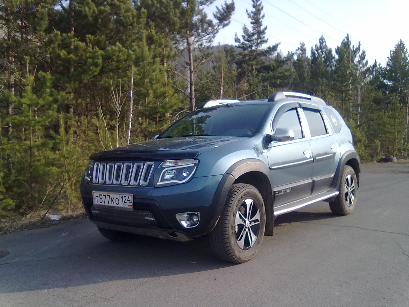

А что там смотреть? Диски, я забыл написать, штамповки. От Ниссана. Вылет - 40. В итоге получилось вот что:

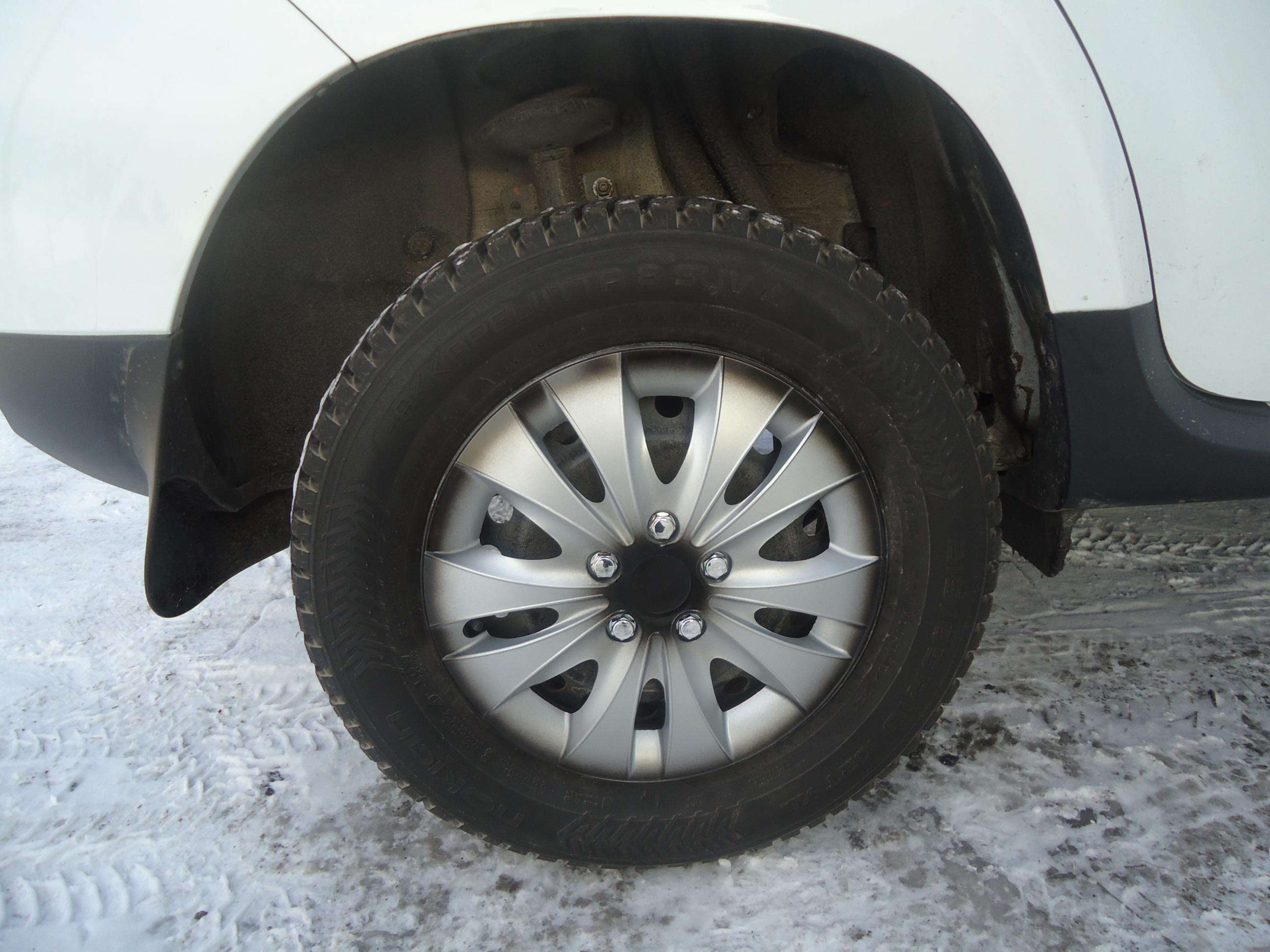

Жорж I, а что задние локеры не поставил? Зря.

пластиковые подкрылки в колесную нишу. на Дастер штатно ставятся полные подкрылки только на передние колесные арки. А на задние - огрызки. В наших условиях и по зиме - такая защита весьма нужна. у ОД они стоят немало, а на авторынке можно найти меньше, чем за 1000 (хотя лучше - подороже, меньше проблем при установке). И забыть о проблеме.
Тебе похоже нужно сбегать в тему - что сразу поставить на Дастер. Или задать такой вопрос в теме для новичков. Там недавно и задавали и отвечали.
