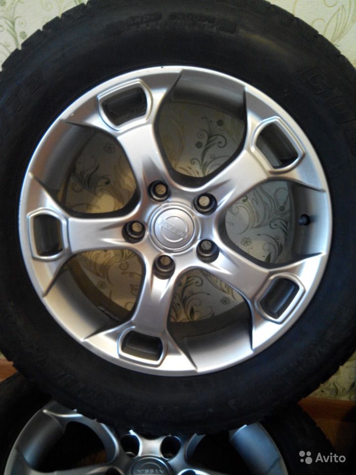

Ниссановские диски кто нибудь ставил?Есть возможность прикупить (по параметрам только вылет 45,а остальное-ок) а померить не могу.Вот и думаю подойдут или нет.

oleg0704, Посмотрите моё сообщение 4482 в этой теме, и ниже ответы. Сейчас я езжу на ниссановских дисках, только вылет - 40. Там же есть точные необходимые данные, чтобы Вам не пролететь. Измерьте предлагаемое изделие, хотя бы линейкой - то это, что Вам нужно.

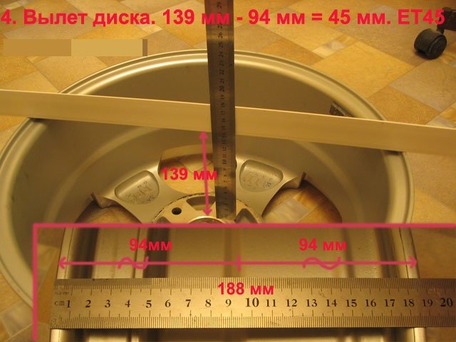

Уважаемые форумчане (москвичи), а вот здесь:www.replica.su/replica_re…replica-renault-rn68.html кто нибудь заказывал диски? Чел с Драйва2 пишет все параметры родные. Вот ничего не могу с собой сделать, ну нравяться мне Replica (Replay) RN68, останавливает только то что ЕТ не соответствует. Может кто (после праздников) если не трудно заскочил бы к ним и померил ЕТ прямо линейкой, по методике как здесь, Sane сорри что использую ваше фото. За ранее огромное Спасибо.

Signum, Напомните, откуда взят пример. Что есть 188мм совсем не понял.
Старый 01.01.2015, 18:19   #4538
Strusto
Аватар для Strusto
Онлайн: Strusto на форуме
Адрес: Мск
Сообщение от Жорж I Посмотреть сообщение
Ширина диска

Сообщение от Votkin Посмотреть сообщение
1. Укладываем само колесо на ровный пол "лицом вверх".
2. Замеряем общую ширину колеса - расстояние между поверхностью пола и положенной сверху на баллон, например, ровной палкой. Это будет, допустим, "Ш".
3. В том же состоянии замеряем расстояние от пола до плоскости, прилегающей к ступице. Обзовём его "ш".
4. Итого ЕТ=ш-Ш/2
Всех с Новым 2015 годом
Жорж I это в этой теме пост 3273
