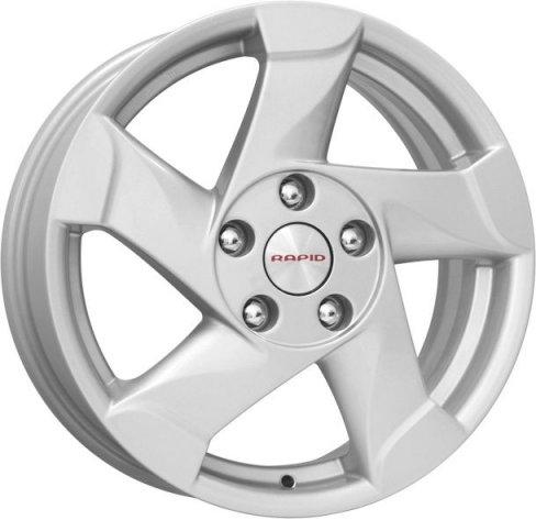

КиК Диски идут с пустышкой под наклейку рено и с заглушкой с надписью Рапид на не нашем языке. Если у вас нет то подрезали.
Если заглушка Replei- то у Вас точно 632???

У меня с дисками шли два комплекта заглушек:
- черная без надписей (я так понял, специально под любые наклейки, которые нужно добывать самому)
- серебристая с надписью "RAPID".
Наклейки с ромбом не стал покупать, а нашел готовые серебристые колпачки с 3D-ромбом.

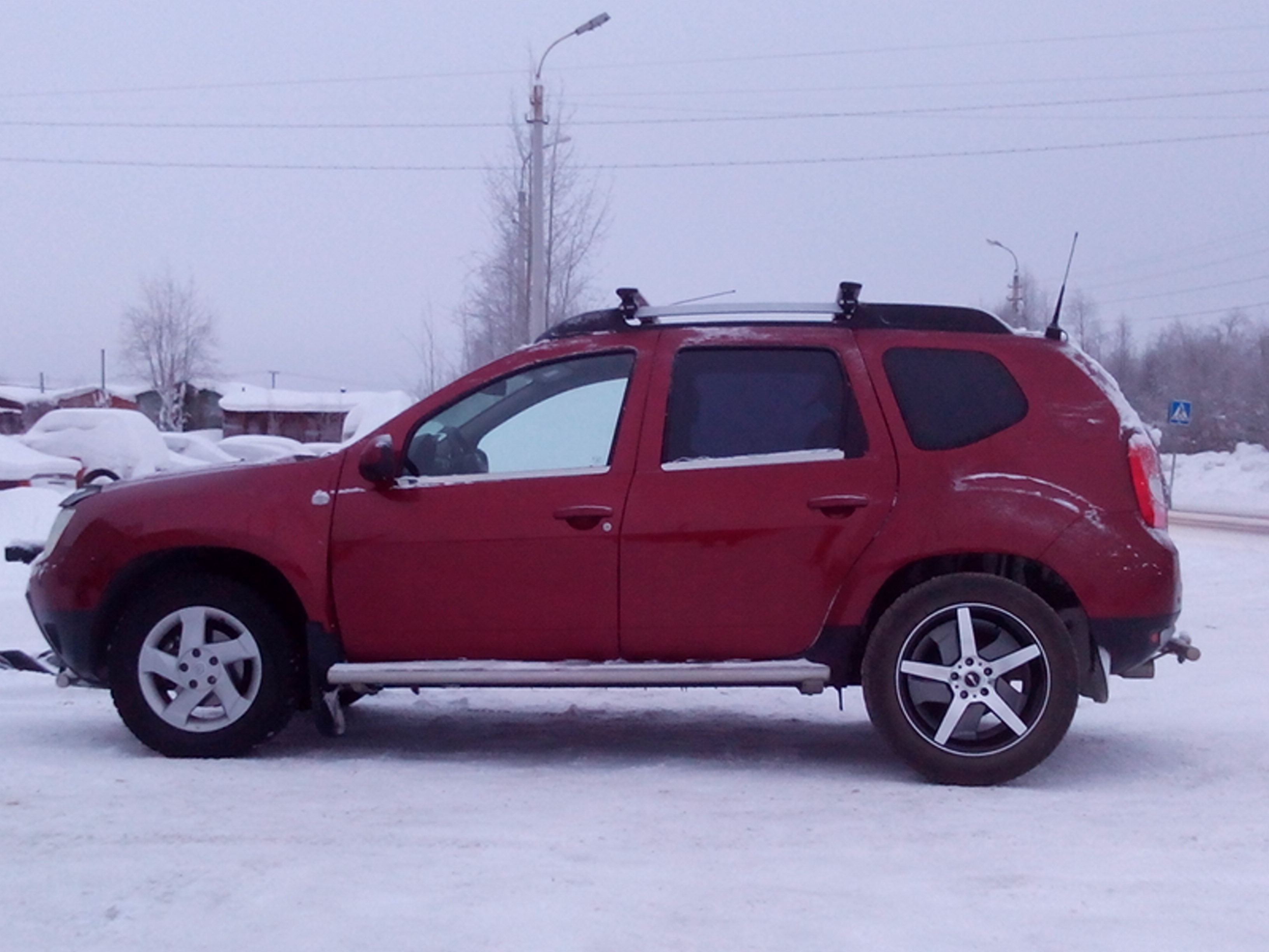

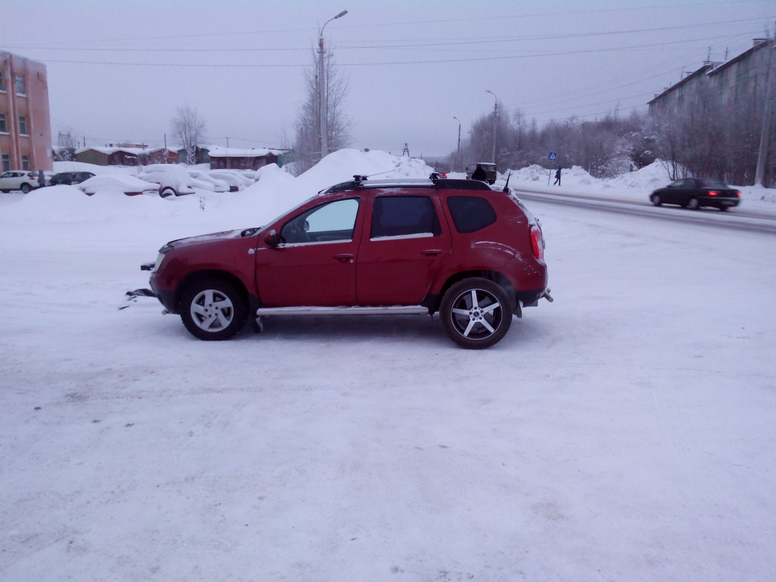

обнова на лето.диски 18" ширина7"ет-50диа67.1 проставочные кольца 67.1 на 66.1
куплены у партнера клуба колеса даром
масса 9 кг
резина 235 55 18 ханкук.масса 11 кг
на фото просто поставил рядом.
перед родные в родном размере

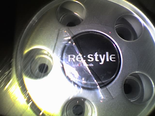

О как - http://www.4tochki.ru/news/CiC_preds...i_Replika.html

Сообщение от 1410
Ржавые барабаны сзади будут просвечивать)

Сообщение от JoraTmb Посмотреть сообщение
где то пиасал что сразу покрасил.
при замене на лето обновлю покраску.
ну не дисковые тормоза ведь ставить
