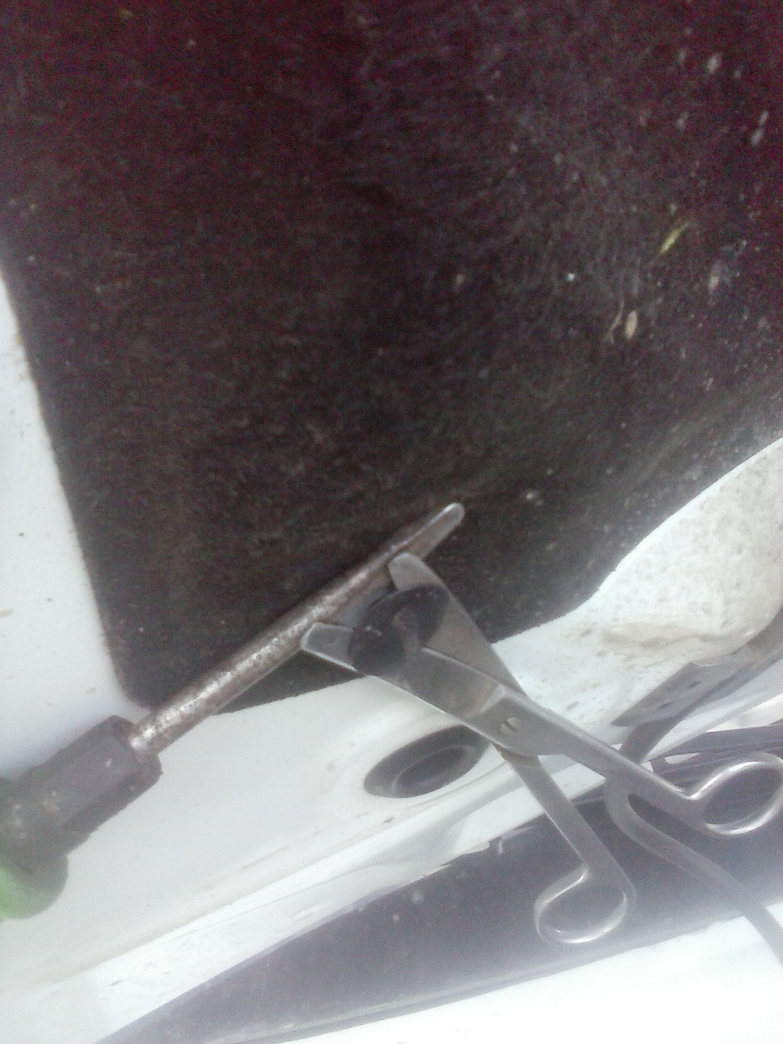

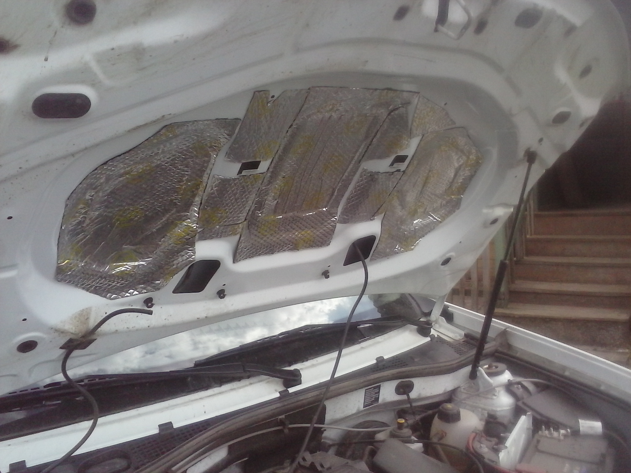

Зашумил капот: вибропласт+сплен. Клипсы снимал "универсальным съемником" (см. фото). Эффект есть рекомендую

vetkrs, Привет. Про универсальный съёмник клипс. Подойдёт стальная столовая вилка, разжимаем центральные штыри и раздвигаем в ширь. Когда делал себе полную шумку, пользовался такой модернизированной вилкой. Очень сильно облегчило работу по разборке салона. Рекомендую может кому поможет.
