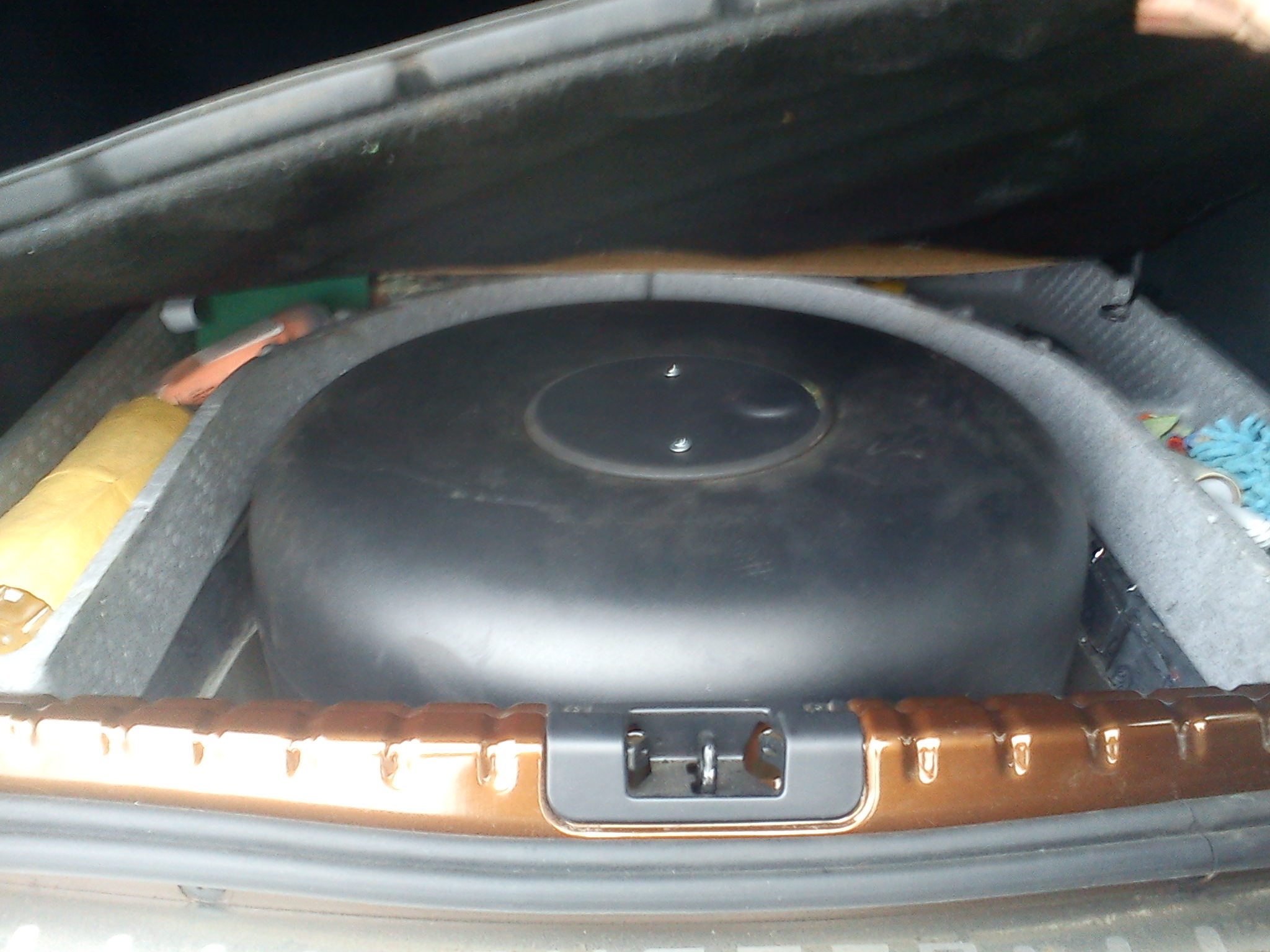

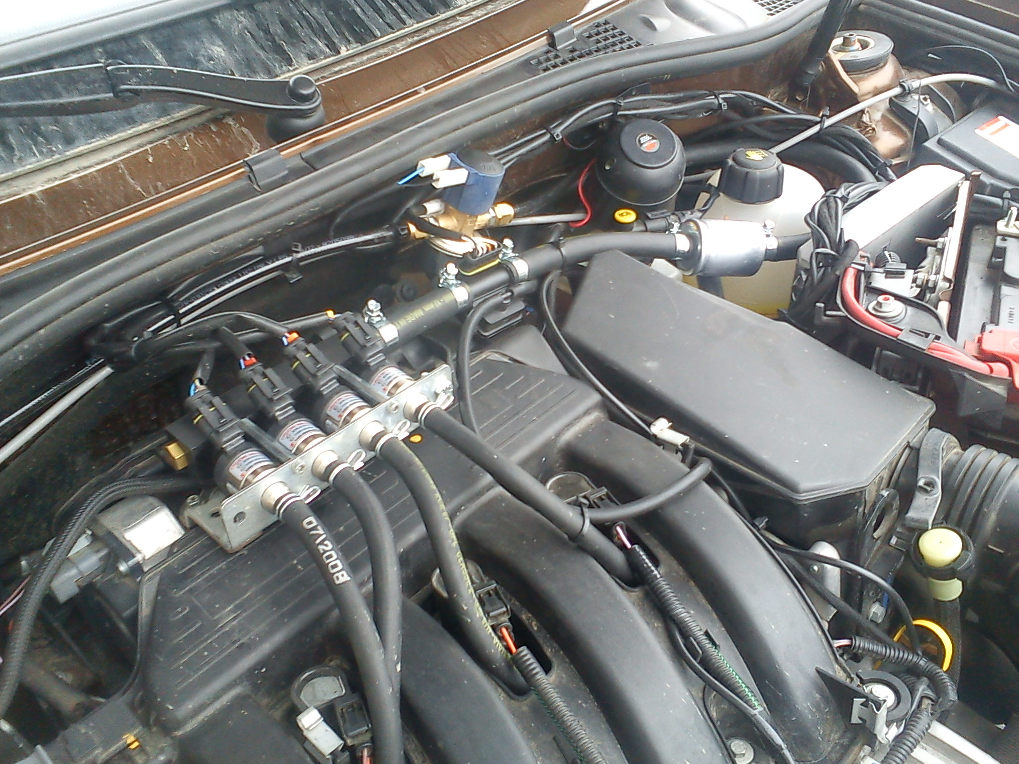

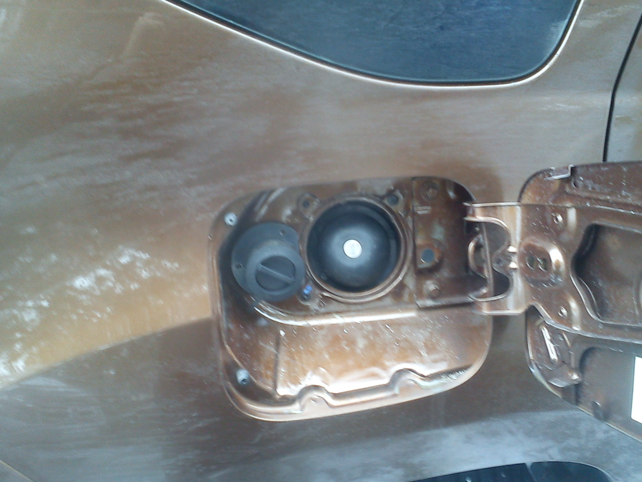

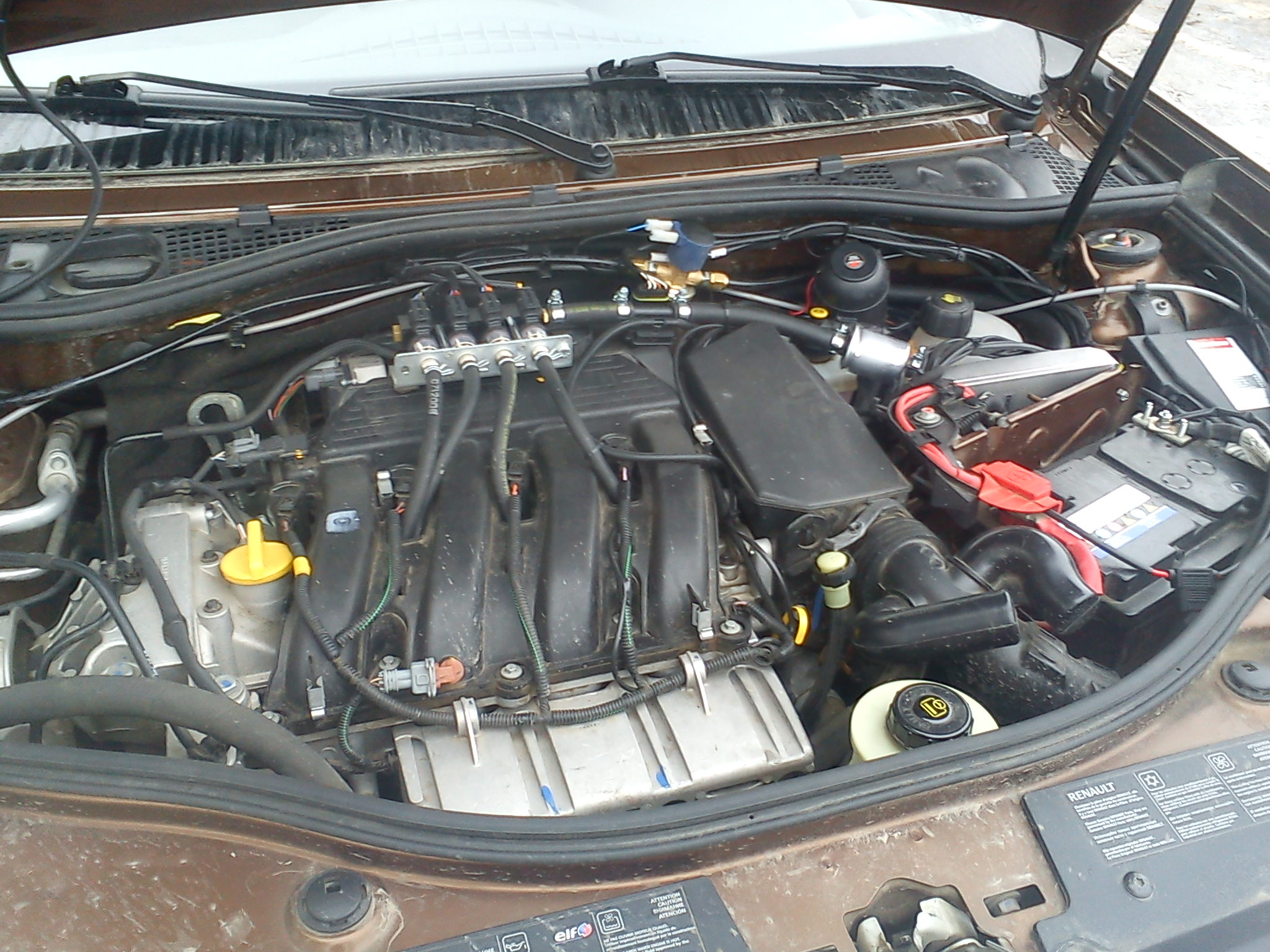

вот и сбылась мечта установки ГБО, 9 часов и минус 6000 р из кормана. Как прекрасно заправить полный бак за 780р. Вот фото что получилось. доволен как слон, по субьективному мнению разницы никакой с бензином по динамике( но буду настраивать себя на худший результат)

пробег на газе 18000 км,ТОР 76 литров в нише запаски.в машине ремкомплект.расход летом 11 л газа ,бензина 10.Зимой газ 13-14 литров,грею машину и греюсь сам-не экономлю.Установка обошлась в 27 т.рублей.Годовой пробег порядка 25-27 т.км,расчитываю отбить оборудование за год.На гарантию-забил,ТО делаю сам.Ни с машиной,ни с газовым оборудованием проблем нет.

все обошлось 28750 р. оборудование одно из путевых мозги диджи 3д, форсунки хана- их не слышно вообще, редуктор- заволи нормал, балон-тор 65л, трубопроводы из специального пвх.
