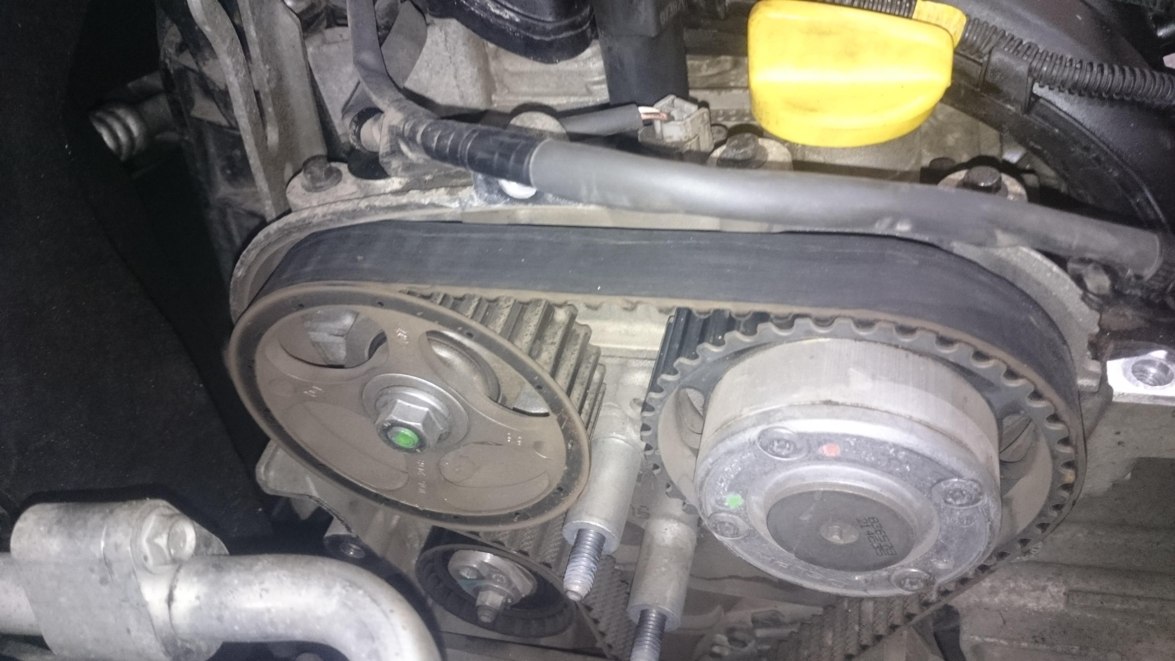

Добрый день! Может кто- нибудь возмёться провести осмотр ремня грм за приемлемую денюжку в СПб? В сервисах такой услуги нет, говорят, могут только поменять. Машине 5.5 лет, пробег 65 тыс.

На ловца и зверь бежит... Тут дилер прислал рекламку: у них сейчас вся диагностика бесплатно, на ремонт скидка - 30 процов. Вообщем записался на завтра на диагностику ремня грм, понятно будут пытаться сразу нагнуть на замену, вообщем посмотрим.. Надеюсь удасться зафоткать, фото выложу...

Только что вернулся из сервиса. Провели осмотр ремня, состояние - как новый. По виду должен пройти тысяч 100.. При мне сделали полный оборот ремня. Трещин не обнаружили. За проверку взяли всего 1600 р...
Прокрутка ремня:
https://youtu.be/MKXwuq7LQak

ИМХО... Херня эта прокрутка, и деньги эти небольшие, но выброшены на ветер... так можно увидеть лишь когда ремню совсем конец,... А право на личный выбор не оспариваю, и лишь пожелаю удачи... которая при подобном выборе без вариантов не помешает.

У них в бесплатную диагностику осмотр ремня не входит. Это как доп. работы. Все равно копейки. Вообщем я доволен. Я хотел посмотреть на ремень и я на него посмотрел...

Вообще был удивлён ценником.. При том что мастер в начале сказал что осмотр будет где то в районе 2800.. Я согласился, а в результате меньше нарисовали.. Как в начале ветки писали, этот ремень расчитан на 120 тыс... Причём об экономии речи нет, к счастью сейчас не страдаю недостатком денежных средств, готов был поменять без проблем.. Вообщем отпишусь тут: или порвётся, или когда поменяю, но тыс 10 свободно ещё пробегает даже без риска.
