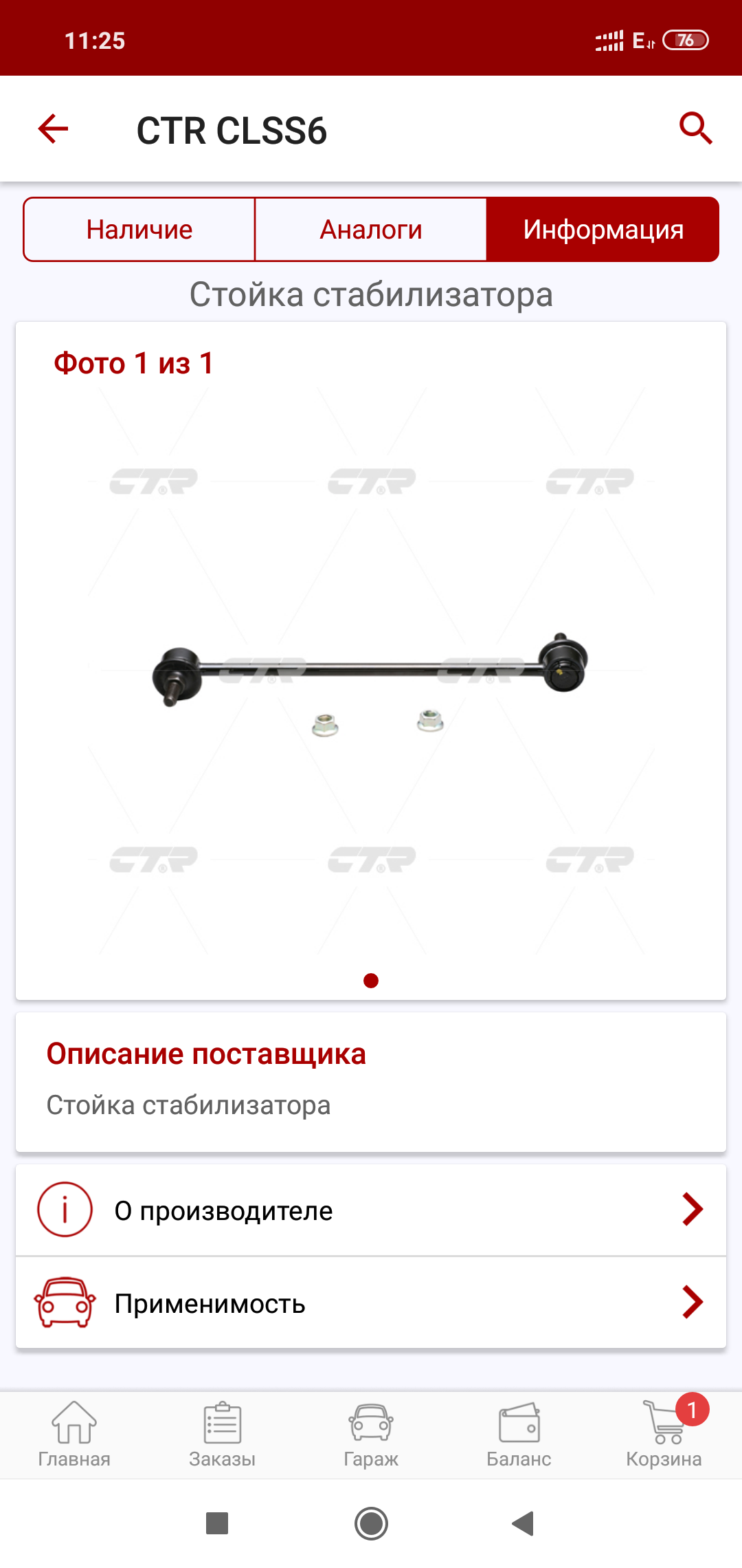

Летом в 2016 году на 85 000 км. заменил сзади на оригинал (не БелМаг). В 126 000 км менял обе родные с завода передние (хотя левая была ещё живая) на какое-то по 500 руб. (не помню). Сейчас 138 000 км, те передние умерли обе. Задняя пара молодцом. Подумал-подумал и заказал вот эту пару
Ждал 415 дней.

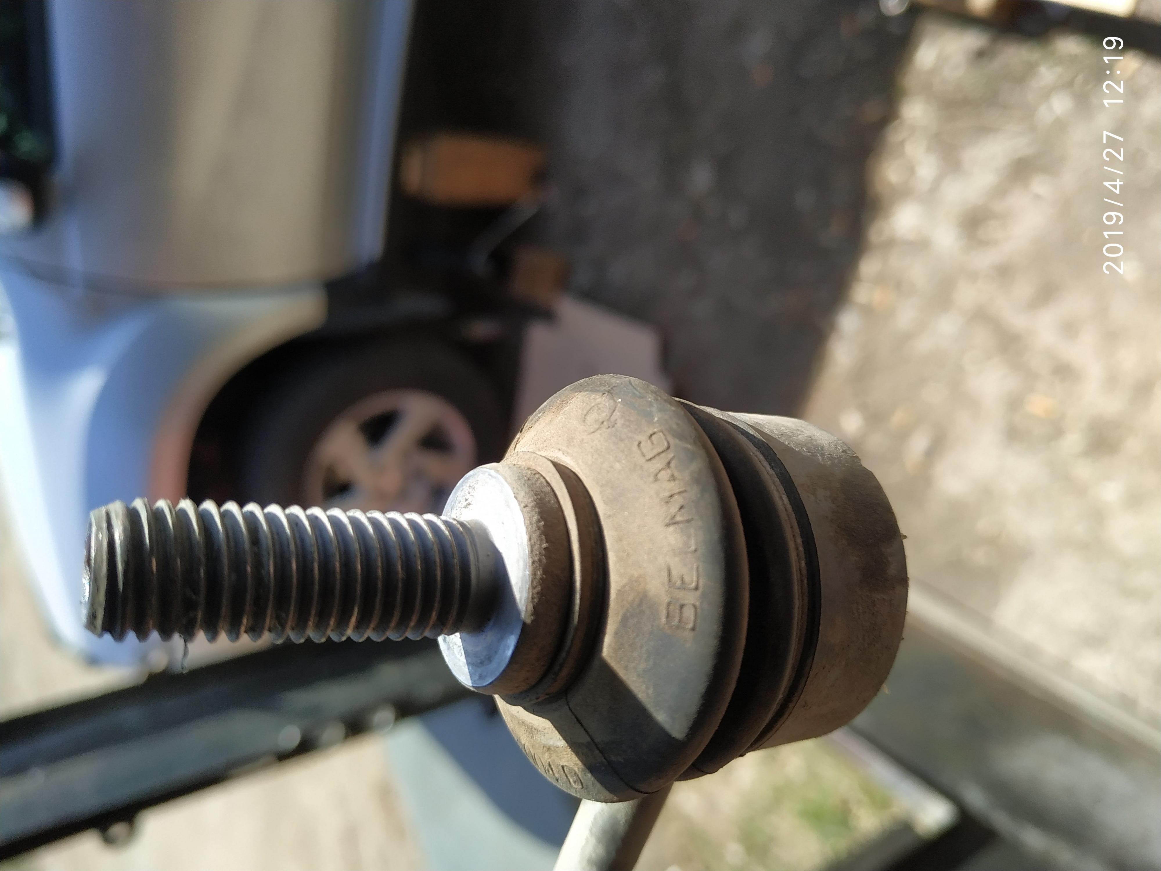

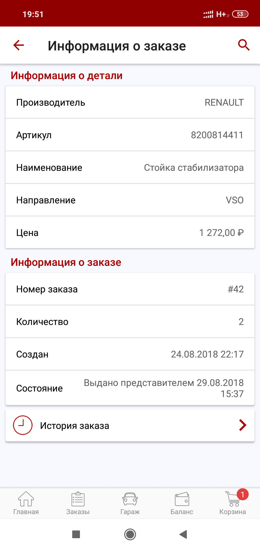

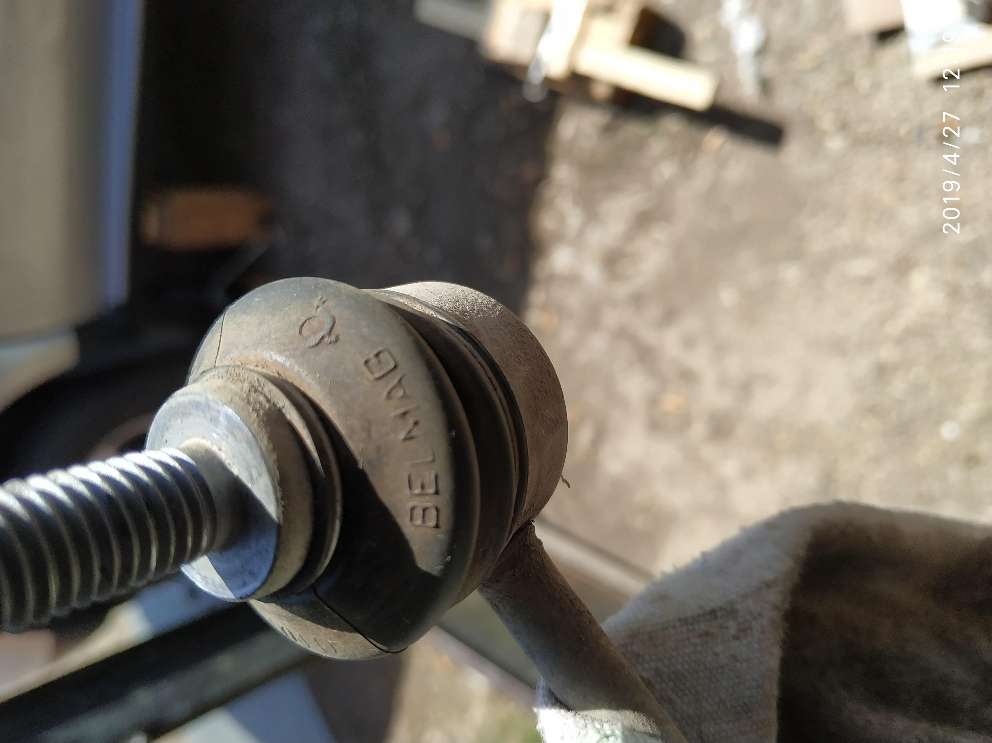

Да нет, не по 500 рублей я покупал, а оригинал. Только вот этот оригинал оказался "БелМаг", Белебеевско-Магнитогорское говно со знаком Рено. А задние ещё живые, наверное немецкие.
ID:	122793   Нажмите на изображение для увеличения
ID:	122794   Нажмите на изображение для увеличения
Ждал 415 дней.
