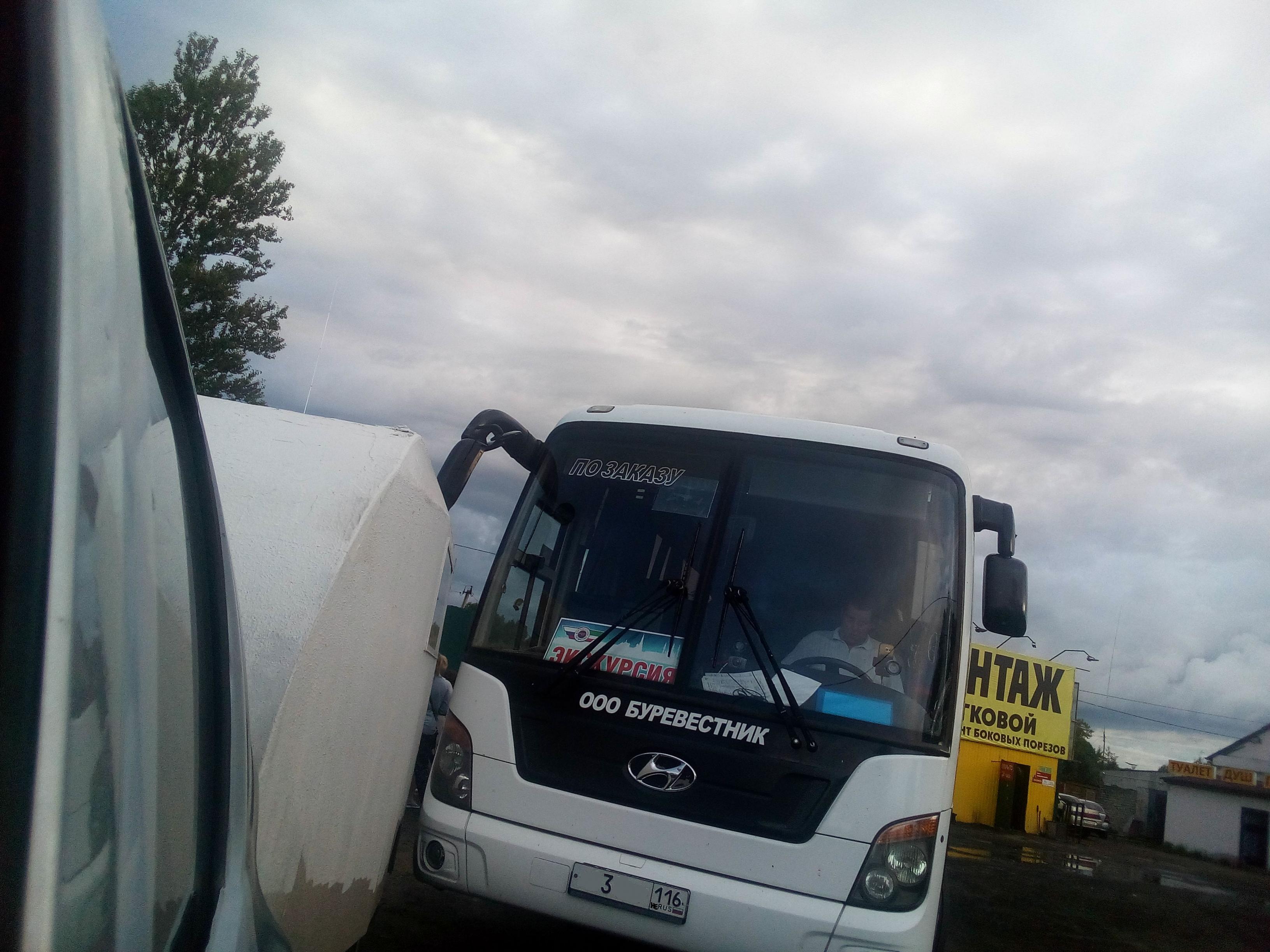

я под валдаем автобусу зеркало будкой оторвал гайцы оформили ему столкновение с транспортным средством следующим в составе автопоезда, а у меня даже не спросили из чего и как сделана... спросили только про оружие и наркотики. Даже свес мерить не стали, а когда возил лодку то иногда меряли... а тут ограничились визуальным осмотром.

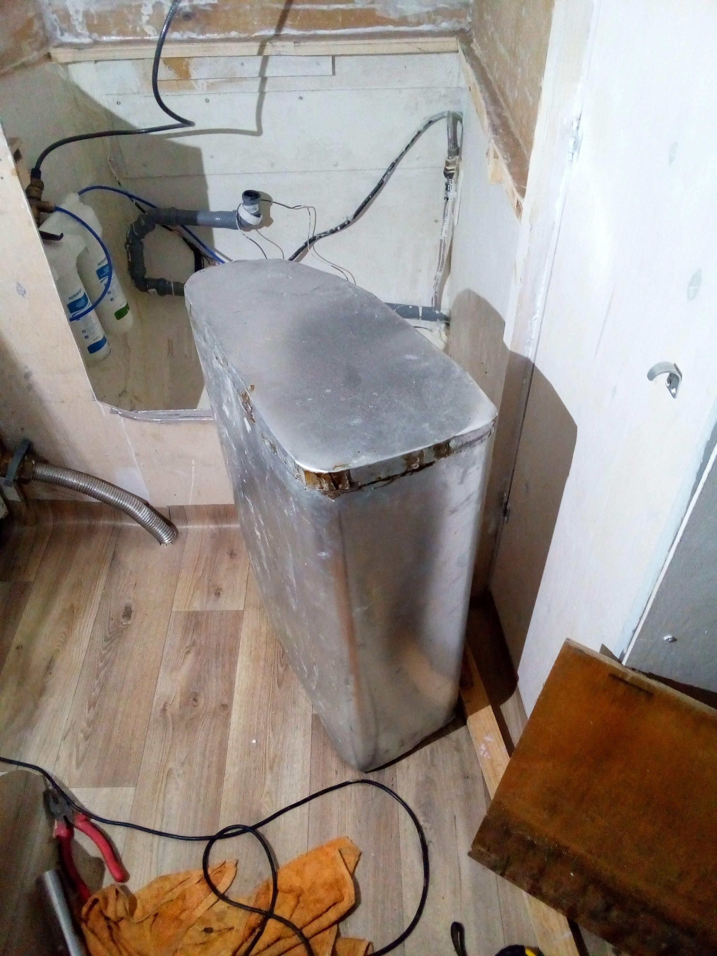

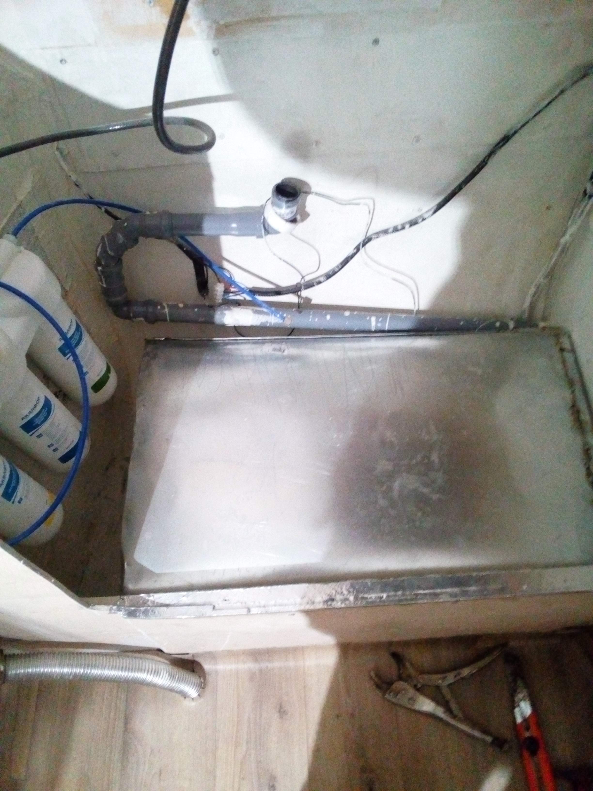

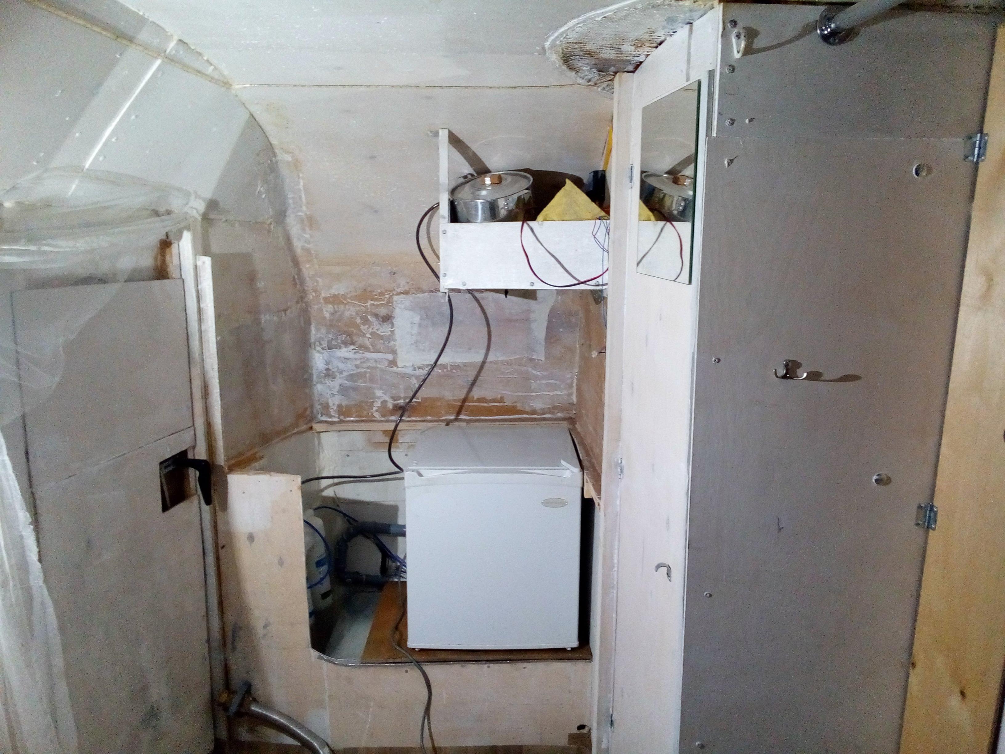

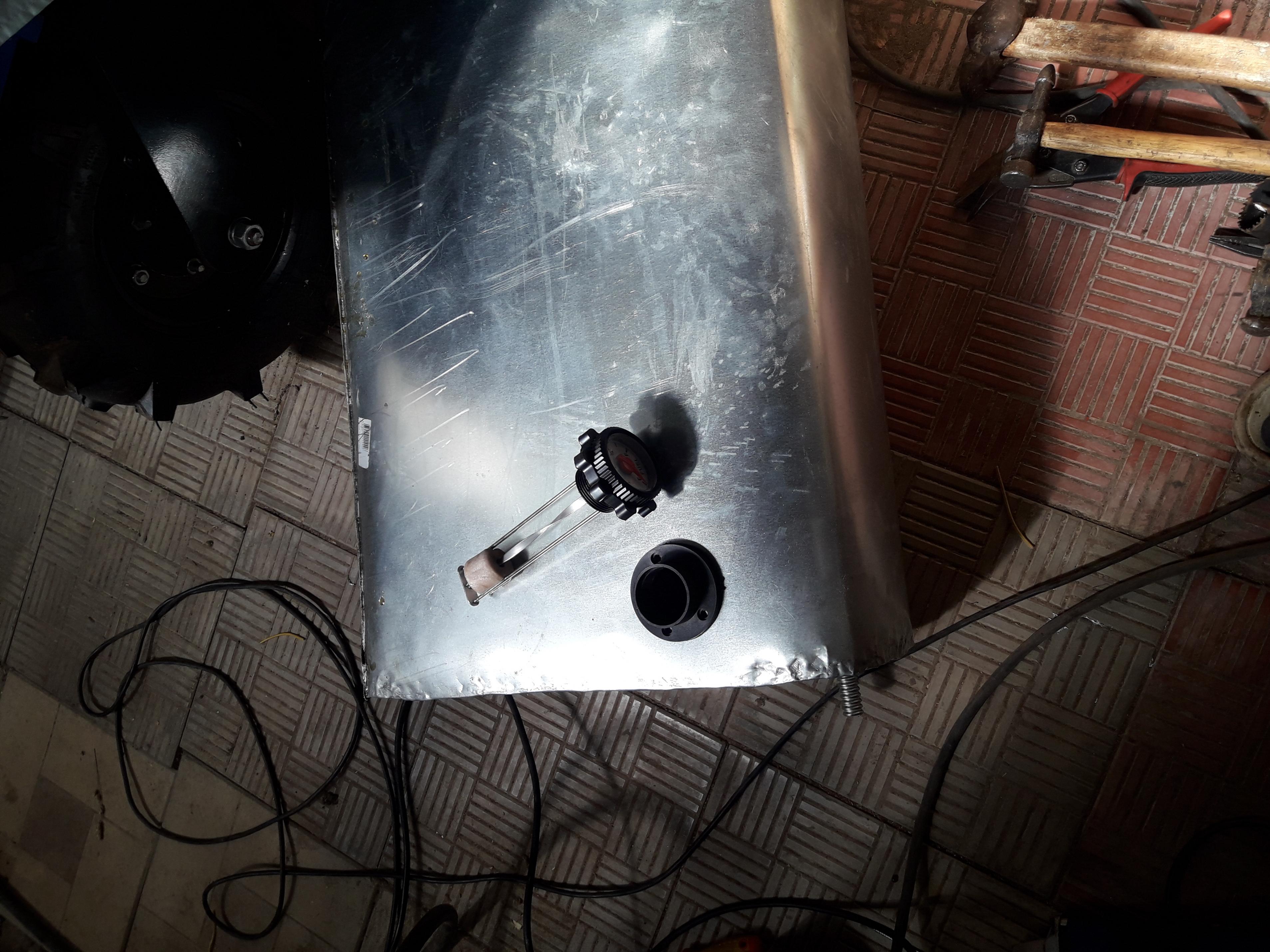

бак в задний свес по форме месторасположения свернул и спаял из оцинковки и оклеил эпоксидкой, внутри впаяна волногасящая перегородка. Горловина с алиэкспресс. Холодильник компрессорный дэу, 220в 63вт. работает от 200вт 18вольт солпанелей и акб 12в 75 Ач через инвертор синусоидальный с алиэкспресс с заявленной мошьностью на сайте 6000вт. На самом изделии про 6000вт ни слова но работает. Правда жрёт более 1,5А на режиме холостого хода. По этому была изменена схема включения - выход инвертора подключен к компрессору холодильника а выход термореле холодильника подключен вместо клавиши включения инвертора. Таким образом инвертор стал частью холодильника и запитать им другие потребители нельзя.

вот нашёл в телефоне фото победы над автобусом:

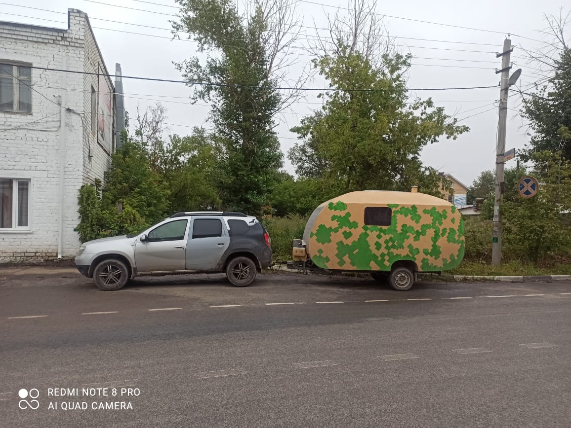

Старый 11.08.2021, 10:54   #452
archibalddias
Аватар для archibalddias
Был(а): 31 мая 2025 10:13
Имя: Бубнов Михаил
По умолчанию Re: Строю модуль на прицеп
И снова всем привет кому интересно. Первого августа вдруг неожиданно выпал отпуск, быстренько доделал крышу тёще во Владимире, схватил жену (учительница - отпуск с начала июля по середину августа) а дочку не взял - выросла, работа, а отпуск ещё не заработала. Покидал всё что нужно и ненужно в будку и ломанулся в Карелию тупо на шару без маршрута на как повезёт. Вехи всё же были задуманы - в Медвежьегорске энтузиаст восстанавливает место съёмок культового фильма "Любовь и голуби" и вот супруга захотела посмотреть что у него получается. Ну ещё на Онеге в устье речки Тубы хотелось могилку одну проведать. В итоге будка пробежала 2800км, средний расход составил 13,5п 92го (всю дорогу дул встречный ветер) и только под Сортавалой ветер был попутный и расход на пол дня упал до 11,5л но потом быстро вернулся. В Сортавале нас застало печальное известие - умерла от ковида родственница и по семейным причинам из Сортавалы за один день пришлось срочно возвращаться во Владимир через Питер и Москву (вот тут то расход был максимальным и он то и закинул средний на 13,5).
У будки за время путешествия выявились следующие недостатки - немного погнулась задняя балка прицепа и из-за этой деформации отломился правый фонарь прицепа. Но остались дублирующие фонари на будке и сама будка вообще никак не пострадала. И второе - у холодильника стало хандрить термореле и он стал работать в режиме морозилки, а на этот режим энергии солнца стало не хватать и акб начал не успевать заряжаться. Что в свою очередь стало приводить к зависанию компрессора на старте и размораживанию. Решил проблему временно - поставил выключатель и стал регулировать процесс вручную. Неудобно конечно, ведь выключатель в прицепе, но вполне сработало что бы не остаться без охлаждённых продуктов и электричества. И третье, перебрал зимой китайский мембранный насос для душа (тёк наружу) и может из-за этого но скорее нет- давлением в душе сорвало душевой шланг с колонки, а когда он был надёжно примотан скотчем (посажен на фумленту) то оторвало штуцер тройника - переходник на бутылку кокаколы которая работала воздушным аккумулятором давления. Поскольку данное событие произошло в Ярославле то был тупо куплен в Леруа корпус фильтра для холодной воды за 500р и он был тупо установлен вверх ногами и без фильтрующего элемента в разрыв шланга подачи воды к колонке, ну и подсоединён наоборот в смысле -вход/выход. Получилось даже лучше чем с тройником и бутылкой - в колонку перестал попадать воздух от слова вообще и лейка перестала иногда плеваться. Ну только в Ярославле пришлось и заночевать что сначала не планировалось но в принципе не впервой - город местами тихий и ночёвка прошла на ура а ещё и вечерняя прогулка по городу прошла на пять баллов с плюсом, даже захотелось повторить. Следующая ночёвка была перед Пудожью на болоте, потом на берегу устья реки Тубы (южный берег), потом у драмтеатра в Петрозаводске (везде дикарями без подключений и приключений), а потом... ну потом собственно на трассе на площадках для отдыха по два-три часа как устану.
В общем ничего выдающегося, данный пост написан только для того чтобы подтвердить что проект вполне работоспособный хоть и не доделанный. Щас фотографий немного накидаю.

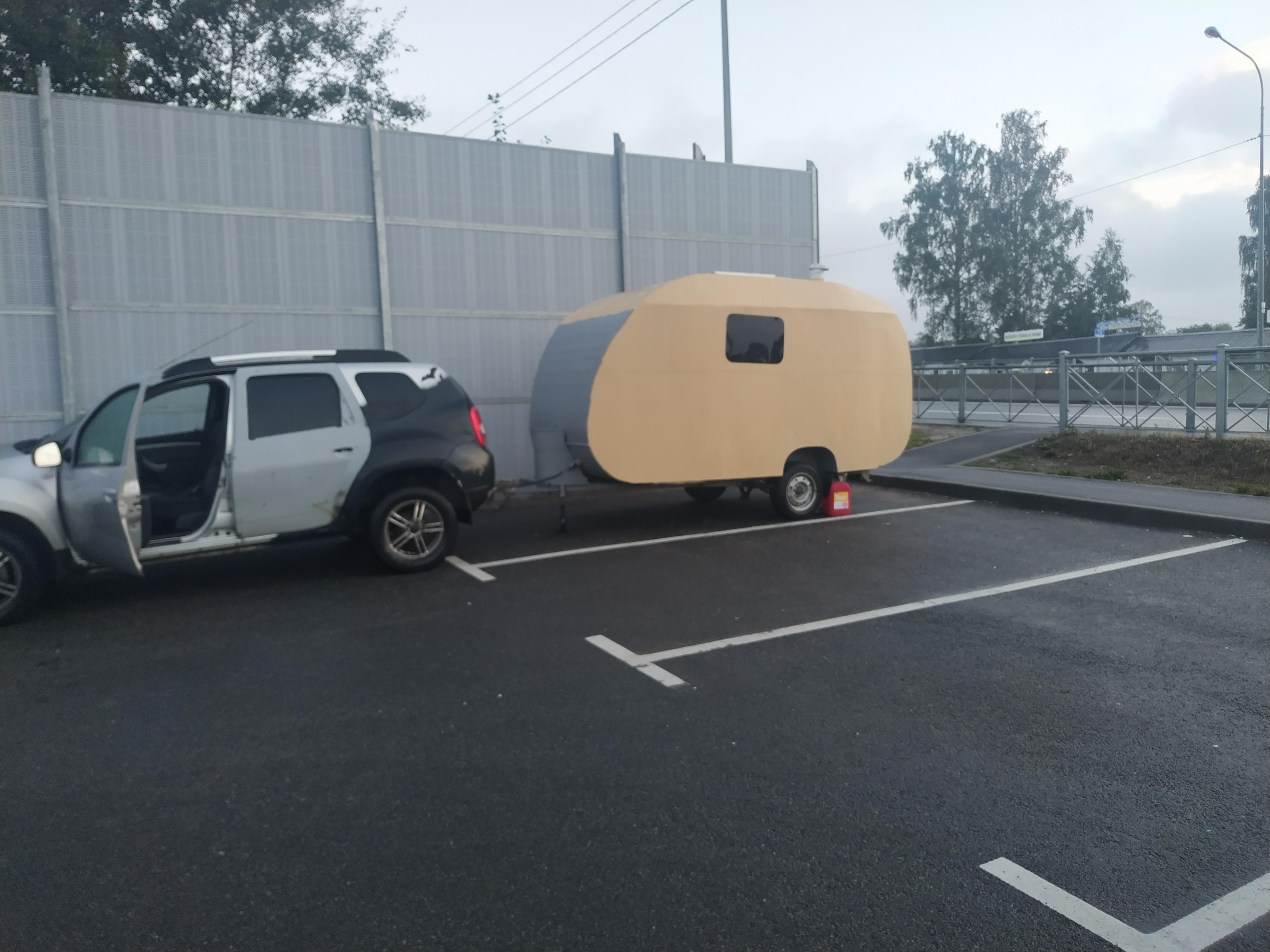

На третьем фото промежуточная стоянка на трассе, под будкой за колесом можно заметить канистру для сбора "серой" воды, чтоб значит вермишель и очистки не растекались предательски по асфальту.

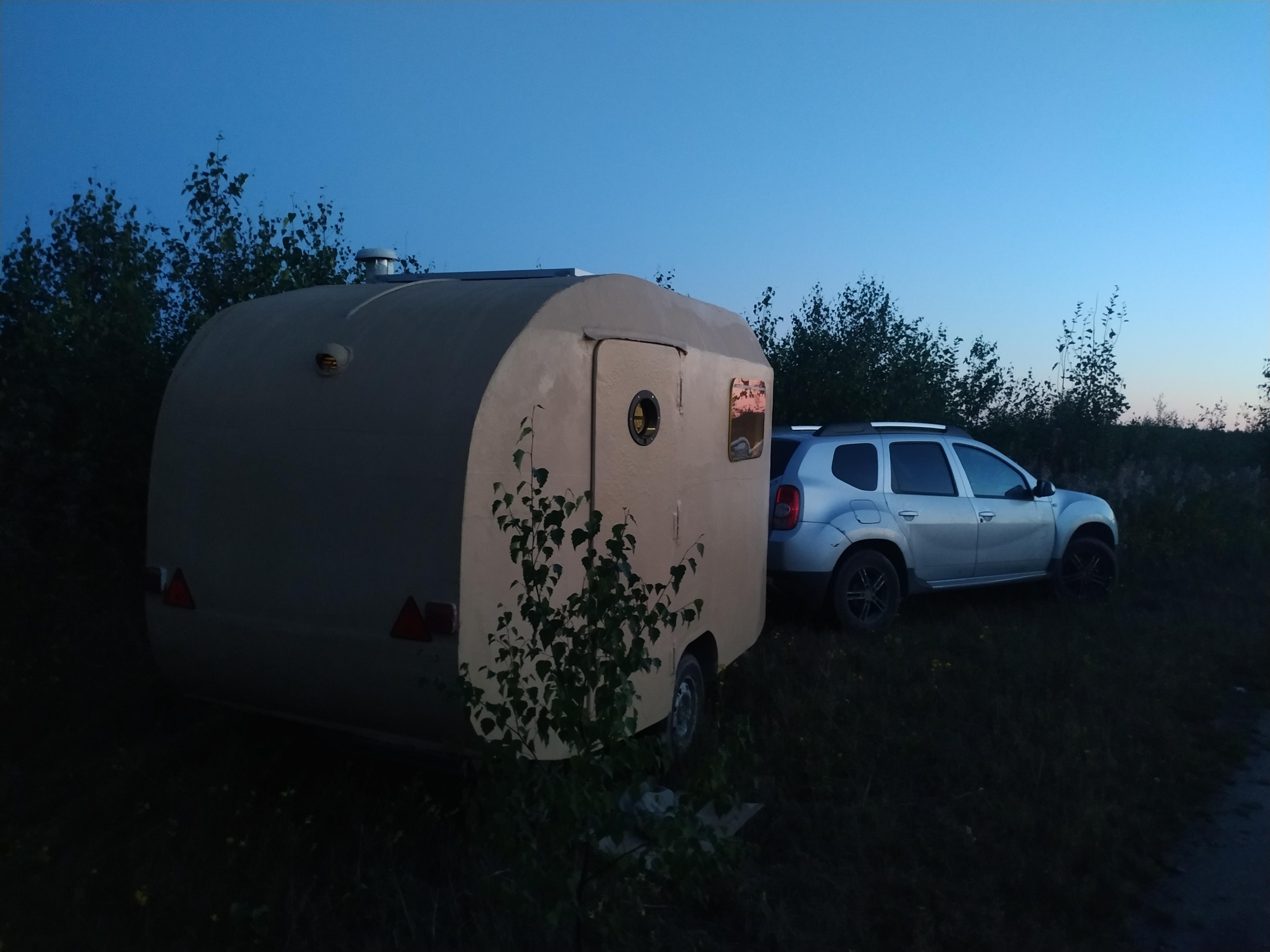

Старый 15.08.2024, 17:37   #458
archibalddias
Имя: Бубнов Михаил
archibalddias, раскрас еще поярче и поконтрастнее бы))
Привет, дожди были, по этому что успел то успел
Тип файла: jpg IMG-20240815-WA0008.jpg (186.4 Кб, 135 просмотров)
Тип файла: jpg IMG-20240815-WA0009.jpg (122.1 Кб, 144 просмотров)
инь янь хрень
