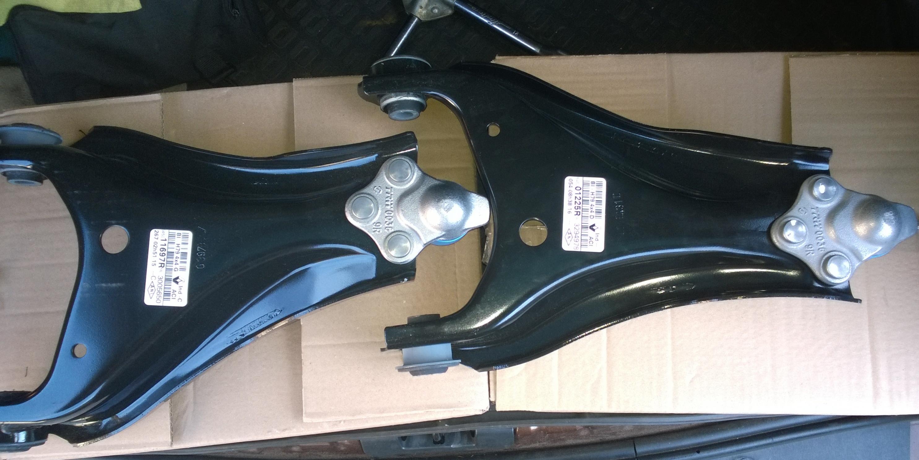

В 2016 менял рычаги в сборе на 57 т. км, шаровые с рычагами шли TRW. Поменьше пяти лет прошло и 86 т. км, полет нормальный.

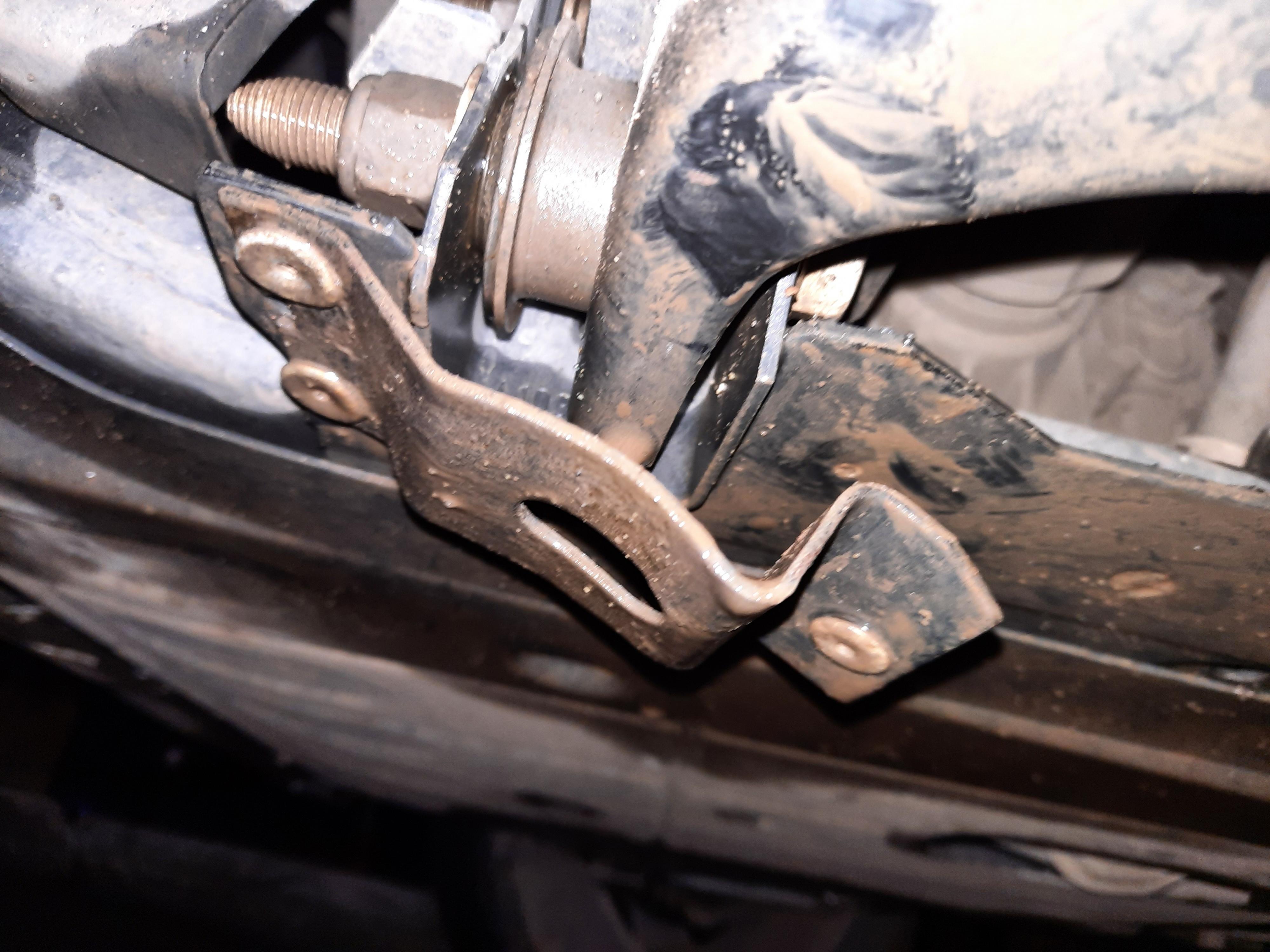

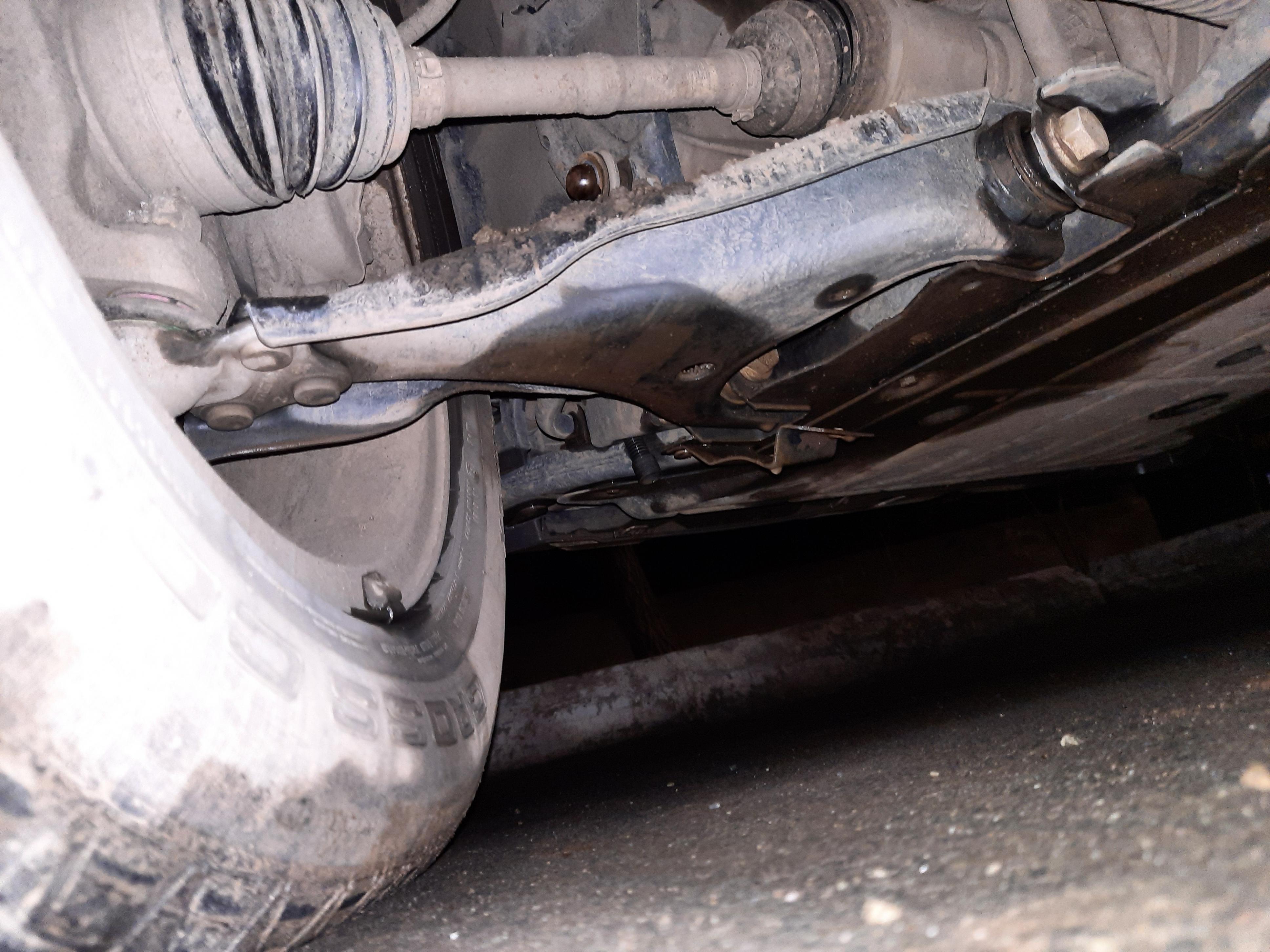

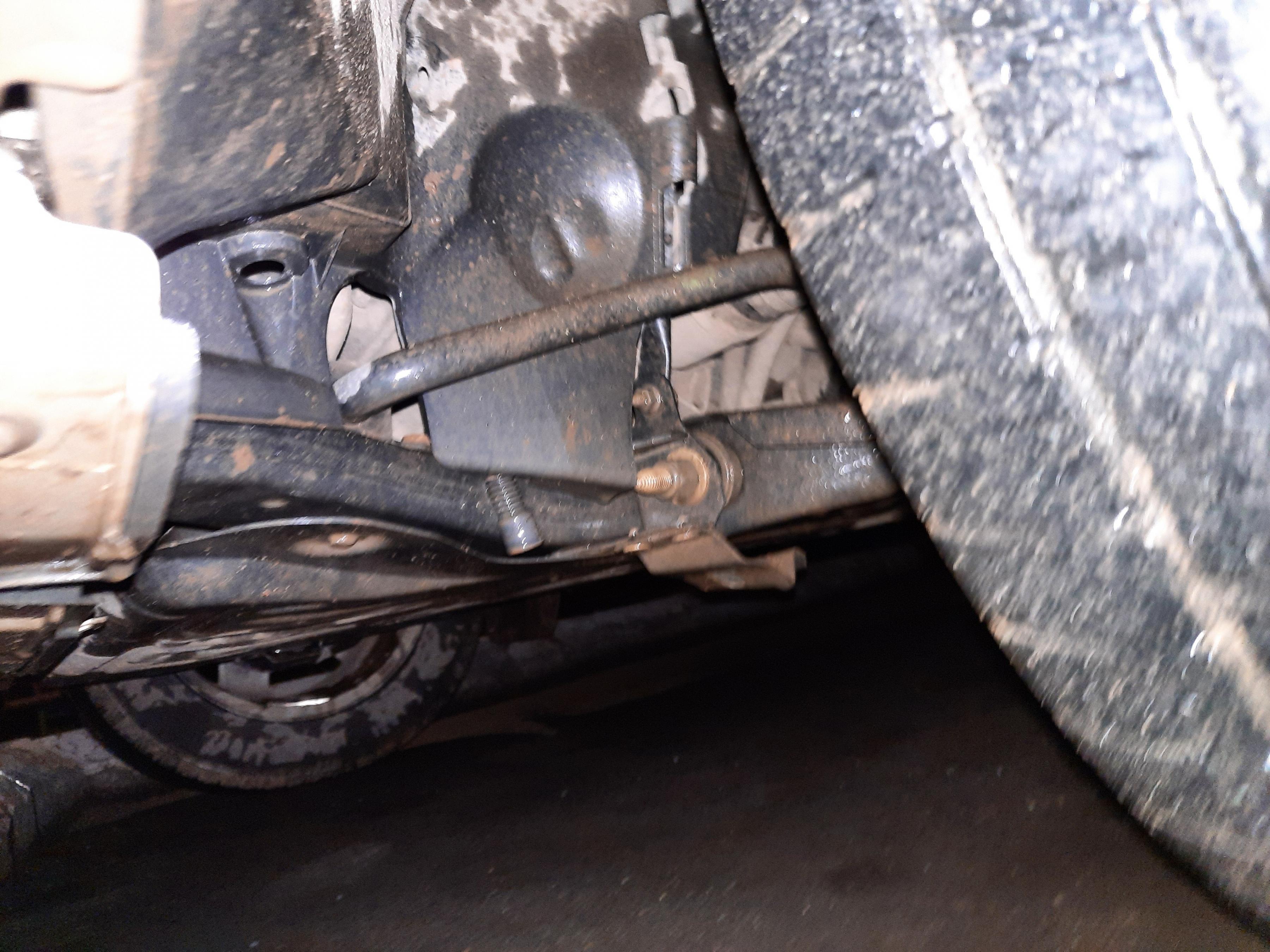

здравствуйте Всем скажите что это на рычаге , защита какая то ( оторволась) на правом ее нет наверно раньше оторвалась

Сообщение от Platon343 Посмотреть сообщение
Это индикатор отказа в гарантийной замене рычагов.

Спасибо за ответы , так и не понял какую функцию эта деталь выполняет , ничего не закрывает жесткость придает , ? но "она держится на 4х клепках алюминевых , , только лишнее нервотрепка-переживания
За 9 лет, что у нас дастер продают, так никто и не понял. Принято считать эту хрень защитой сайлентблоков рычага. Но в первозданном виде она нечасто у кого выживает.

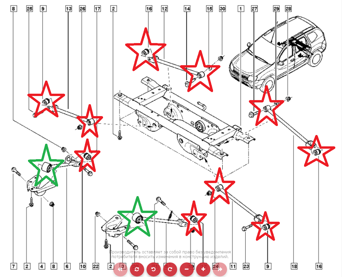

У Меня такой вопрос, по саленблокам задней подвески. С саленблоками красной звездочкой я определился(38591 01). 10 шт.
А вот звездочкой зеленой не знаю какой выбрать, подкиньте номерок, там их 2 шт.

Сообщение от CaHeK-174
Лучше продольные рычаги целиком поменять
Рычаг задней подвески, левый продольный задний SASIC 7474045 1300р
Рычаг задней подвески, правый продольный задний SASIC 7474046 1388р
Покупал в доке, ибо это и есть Рено в упаковке Sasic. Менял хитро, распиливал кольцо на новых и старых. Потом на жидкий металл, с кевларовой нитью, все отлично держится, барабаны не надо разбирать, чтоб отстегнуть тросы.
А тросы в кольце через разрезанный шланг на стяжках, чтоб не перетирались оболочки.
Болты к кузову на резьбовой герметик садим.
Менять резинки в продольных рычагах затратно по времени и их низкого качества неоригиналов, типа фебеста.

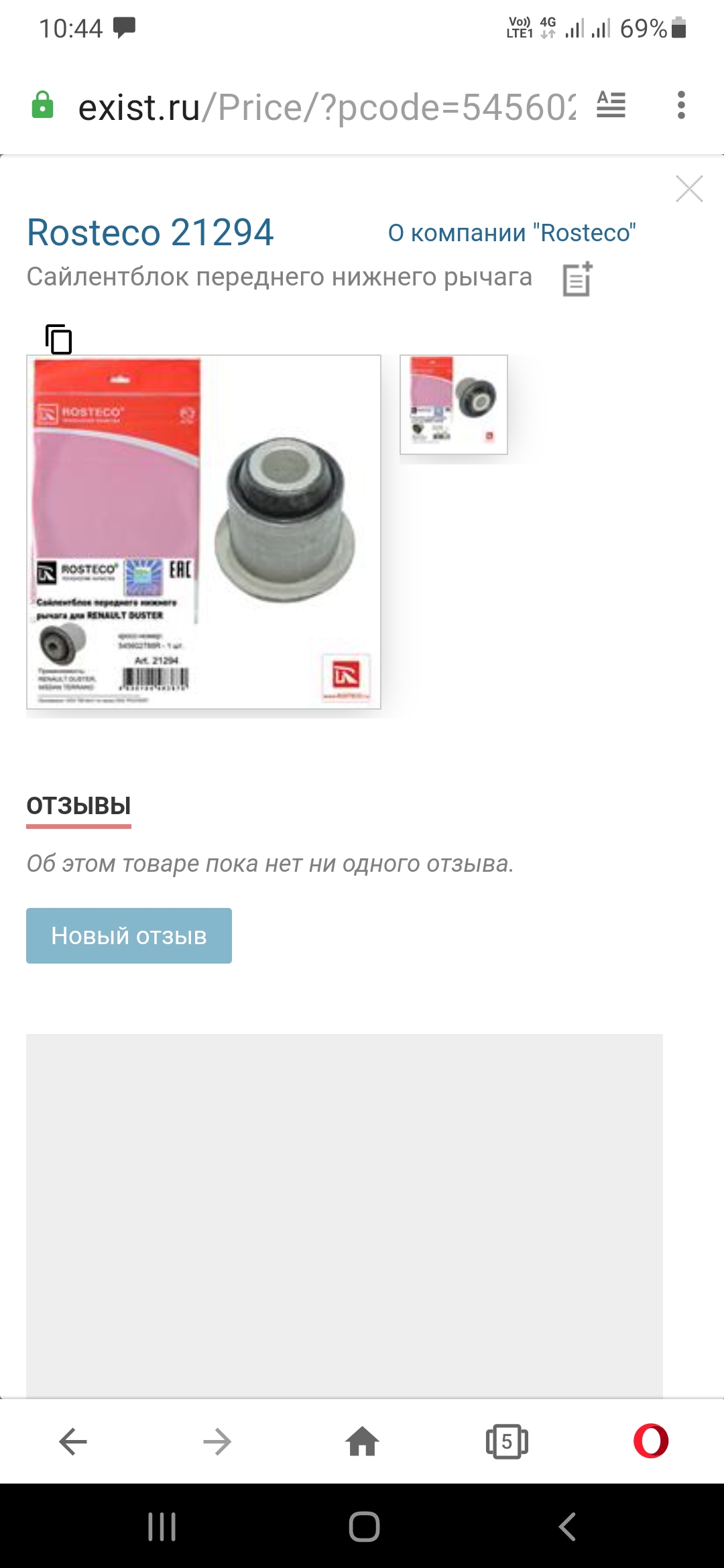

А Ростековские саленблоки ни кто не ставил?
Опоры амортизаторов, уплотнители колектора и дроселя, а так же сальники у них вроде нормальные.

Это Мотрио, говно, мне тыщ на 20 хватило, потом с/б померли
Хотя не факт, что родные которые в запчастях идут будут лучше...
Салейнблоки на рычагах от Мотрио прошли 40 т.км. и приказали долго жить, шаровые как ни странно в отличном состоянии.
