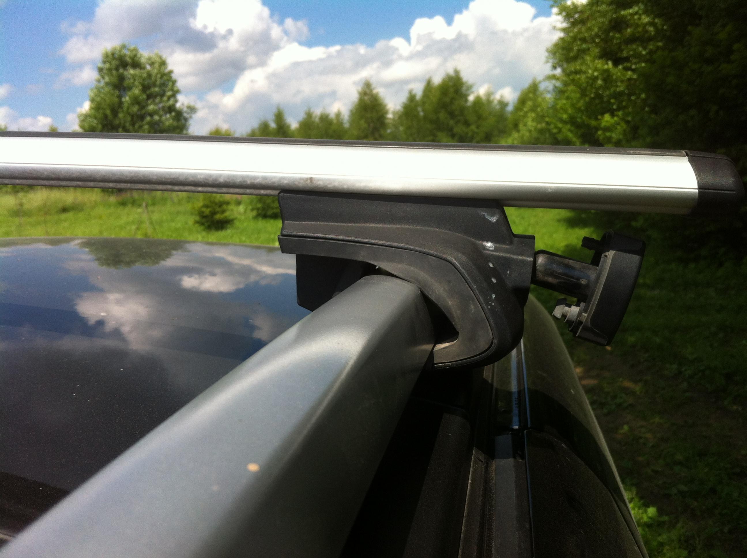

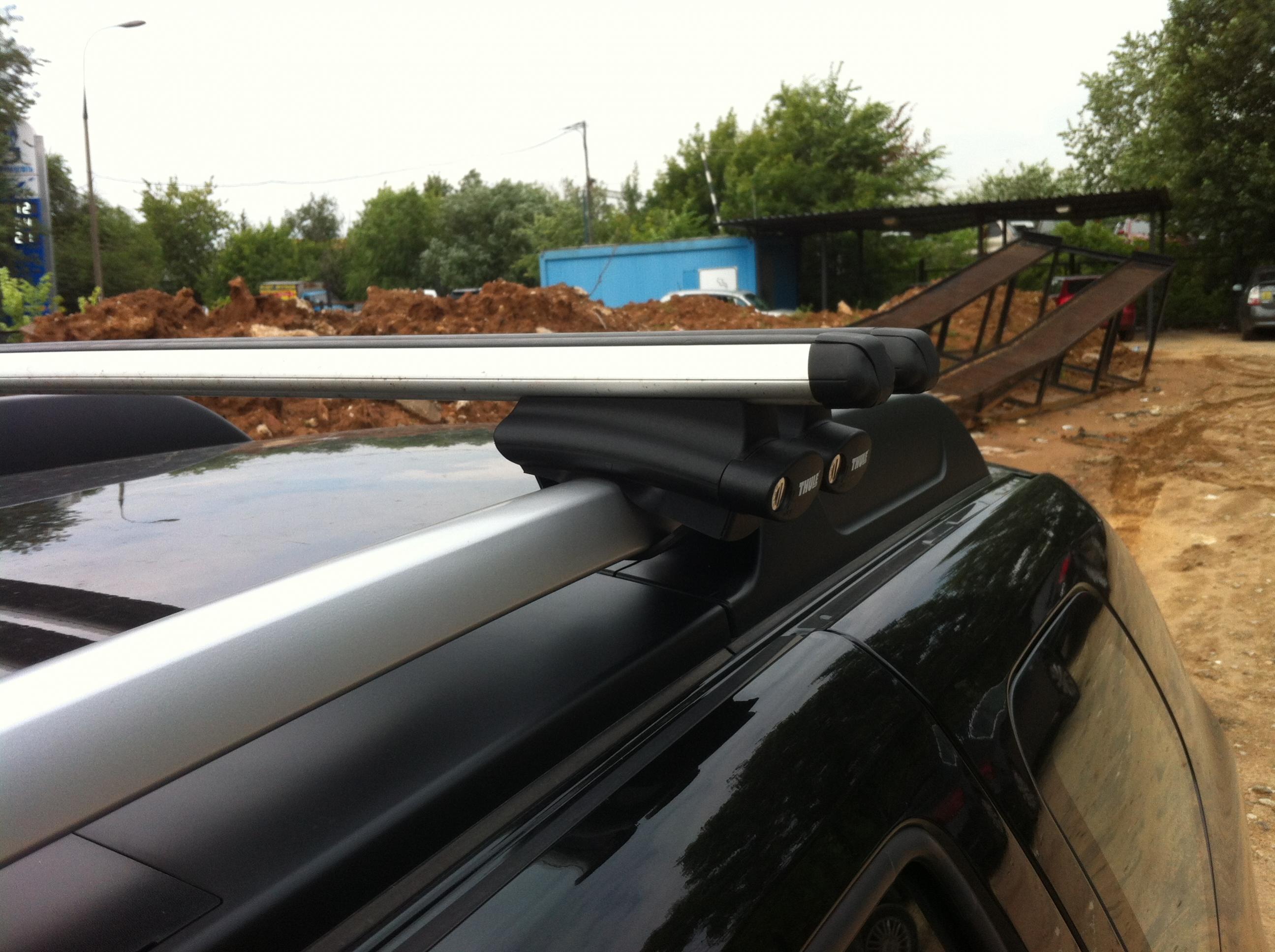

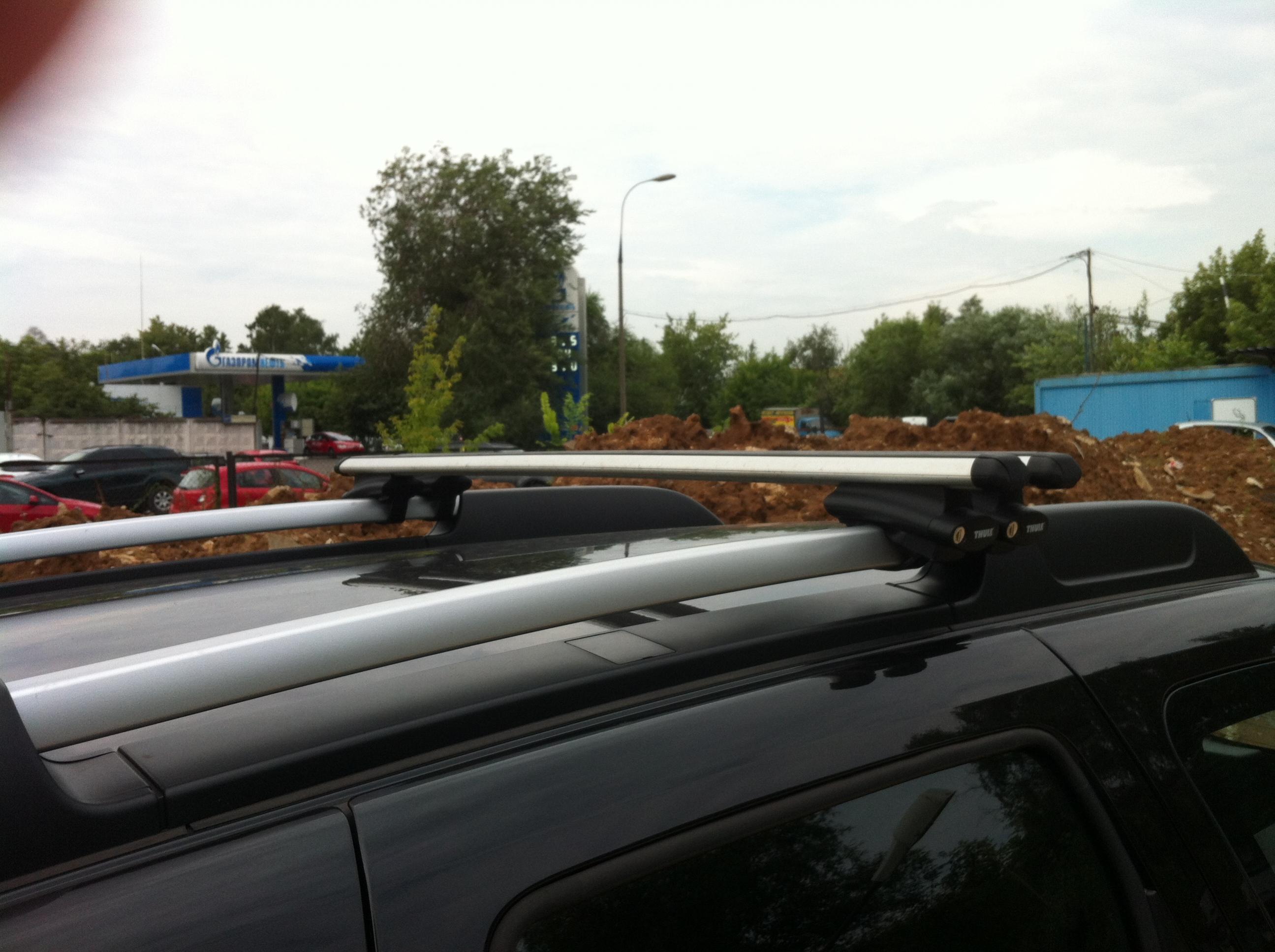

Может повторю информацию, но может кому-то пригодится. Расскажу историю про свой багажник.
На Степвей покупал комплект Thule Rapid System 757 + Поперечины Aero Bar 861
Попробовал поставить их на Дастер. Вот:
Итог. Крепятся, держатся крепко, но прилегают неплотно. Решил крепления отдать отцу на Паджеро 4 (он купил к ним поперечины, мои ему коротки)
Себе взял Thule Rapid System 775 и приделал к ним свои поперечины.
Стоят хорошо. Кстати, на вид крепления с ремешками выглядят хиловата, но на самом деле там металлическая пластина в резиновой оплетке. Все держится крепко и на совесть.
PS: дуги лучше без груза отодвигать до конца назад. За короткую поездку передняя дуга обросла толстым налетом из дохлых мух
PPS: при перевозе груза антенну прижимаю к крыше, она получается под багажником.
