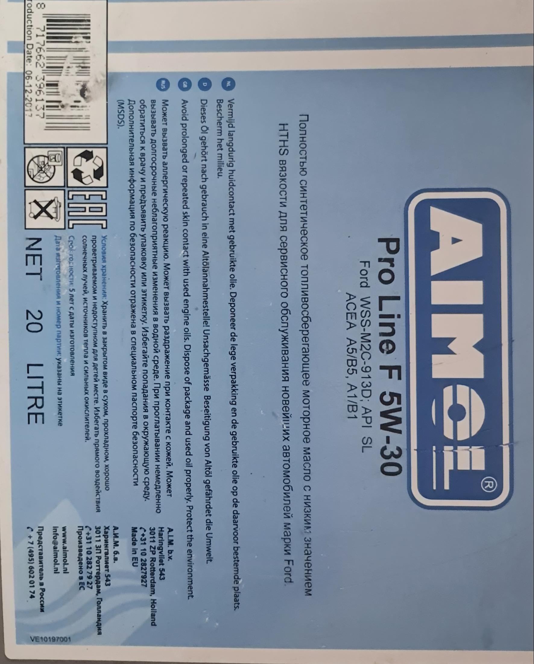

Re: Масло и периодичность его замены в dci
Коллеги, приветствую!
Подскажите допустимо ли использовать такое масло?
Сообщение от borodeus
Вот сравнение характеристик масла выше, и заводской рекомендации ACEA C3

Автомобиль: Renault duster 1.5 dci 4x4
NitroGlycerin, буду признателен за резюме
На первый взгляд масло хуже только по совместимости с сажевым, иначе говоря, оно с такой зольностью его быстро убьет, и по топливной экономии.
Но у допуска А5/В5 сильно меньше HTHS, что хорошо для современных бензинок, а не для дизеля. Но именно это может еще подойти для дизельных фордов.
а так ничем не хуже веретёнки.
