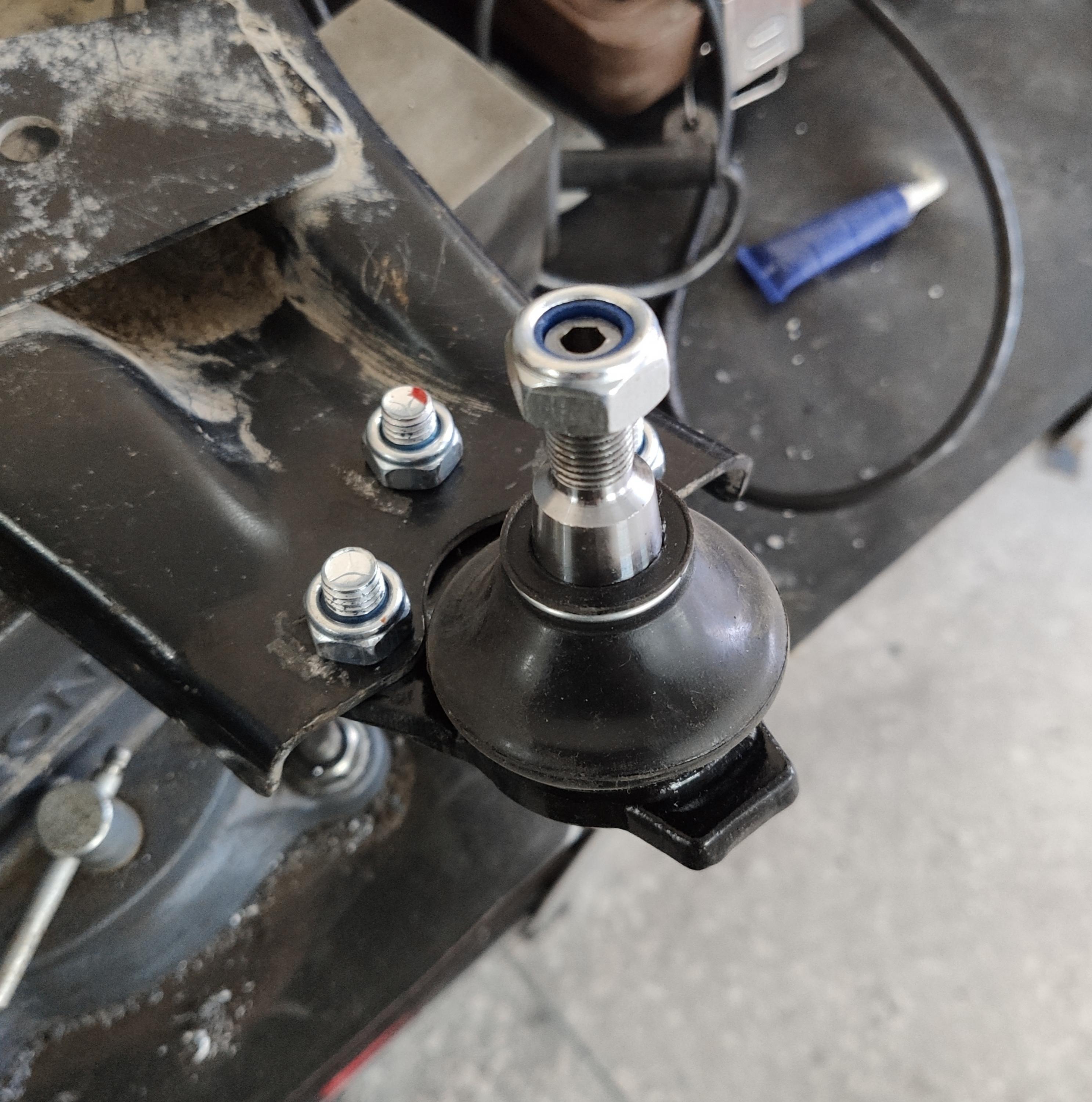

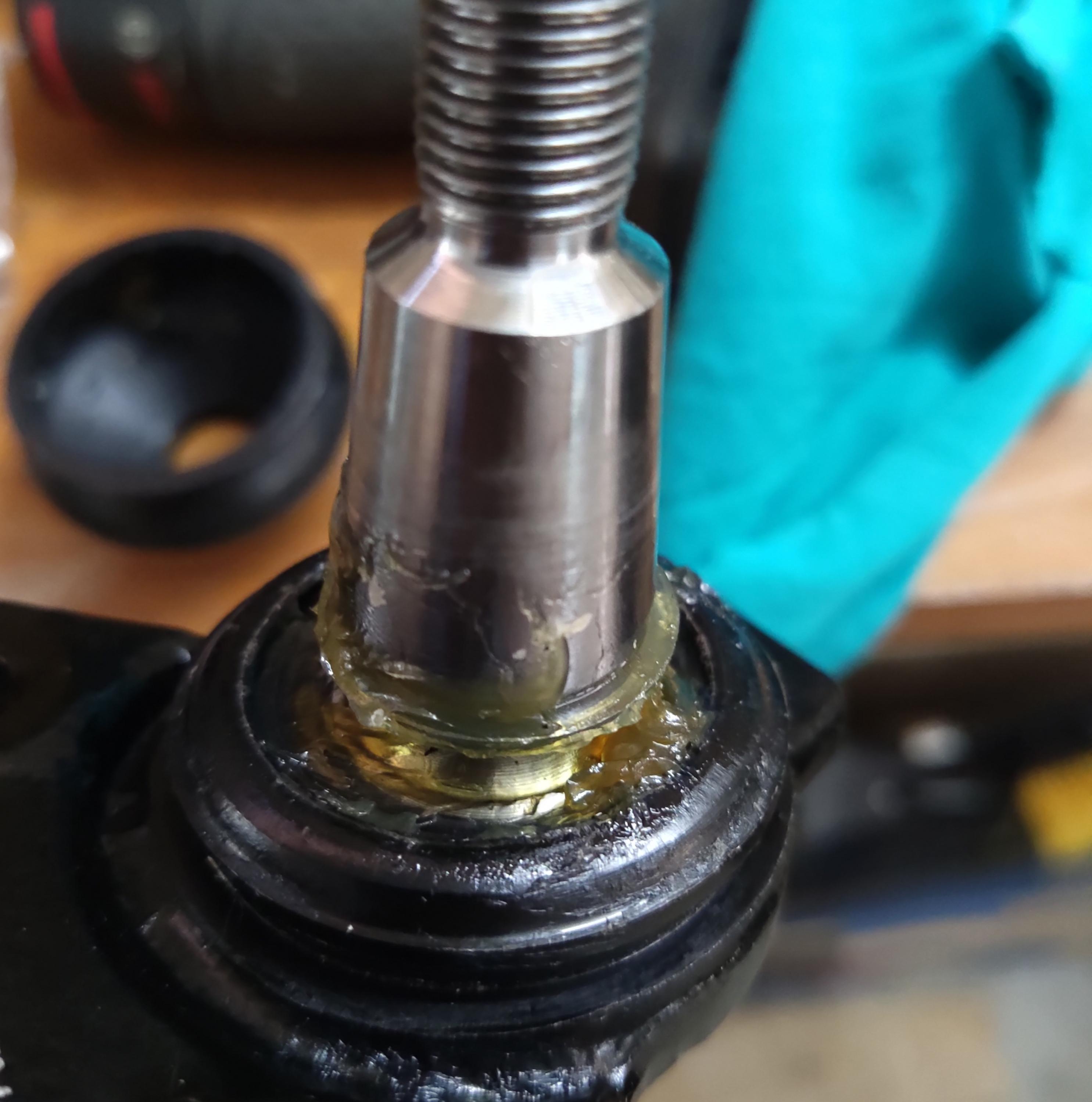

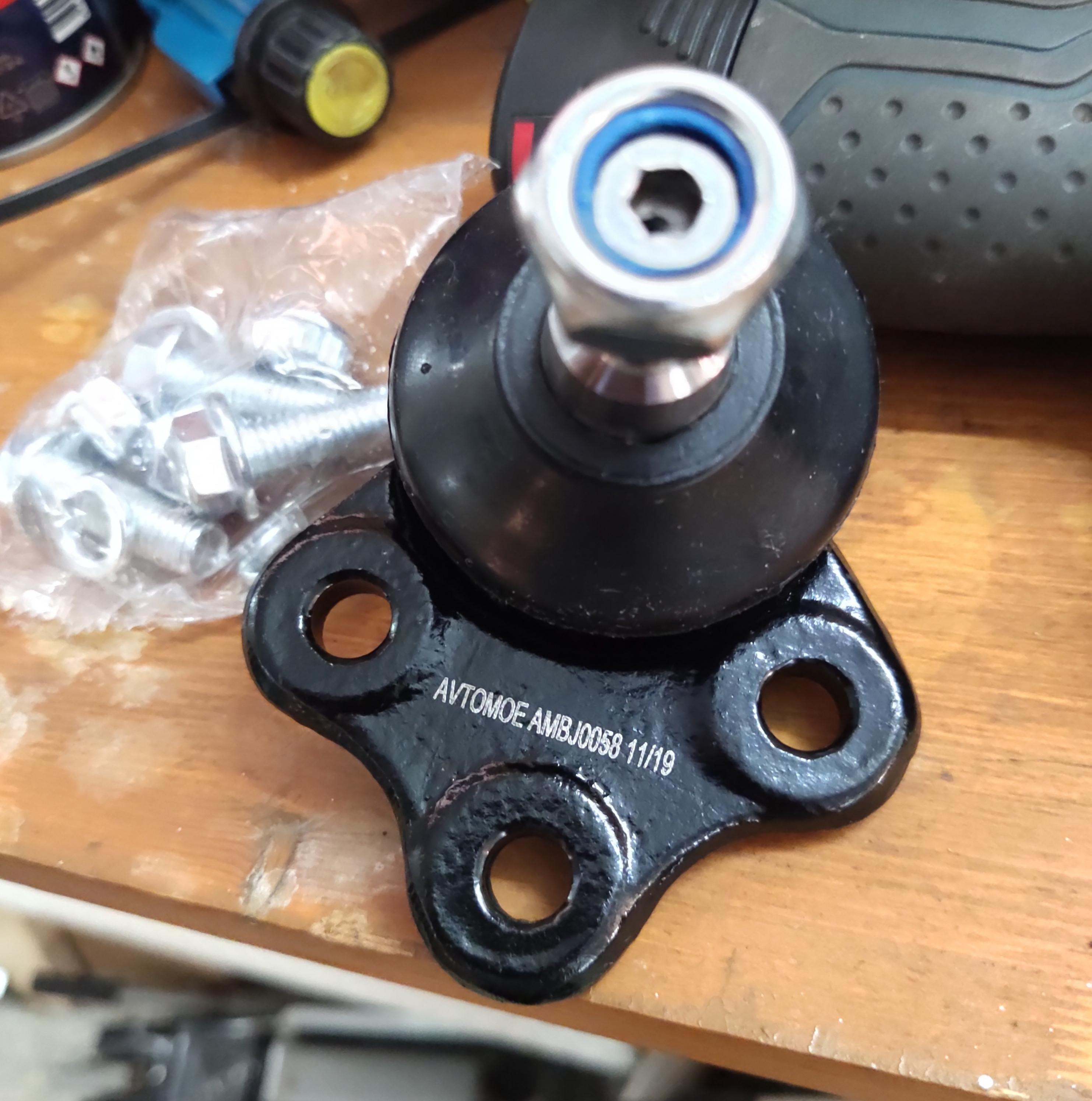

Поменял правую шаровую на Дастере 14г. Брал то что есть в наличии с возможностью доставки в одном крупном пермском (и не только) магазине запчастей, т.к. сейчас всякие Автодоки встали минимум на месяц.
Сама шаровая якобы фирмы Teknorot (со слов менеджера), но коробка была своя от магазина и на шаровой написано название этого магазина AVTOMOE. Артикул нигде не бьется кроме как на сайте самого магазина. Видимо магаз заказывает с Китая либо еще откуда запчасти со своей маркировкой. Прямо как магазин DNS.
Смазка под пыльником была, но я набил доверху ШРБ-4 на всякий. Заклепки сверлил и сбивал зубилом. До этого оригинальная шаровая прошла более 60 000 км на родной смазке.
зря много, при расширении может порвать/сдернуть пыльник.

Сообщение от quq
Ничего не порвало и не сдернуло. При затяжке гайки лишняя смазка выдавилась снизу и сверху, т.к. стопорные кольца пыльника не такие уж и жесткие.

Сообщение от Сергей159
Зимой когда загустеет - может, не набивают их полностью... Кроме этого смазка для шаровой это отдельная тема, не менее занимательная чем многострадальный вопрос чем мазать наши ШРУСы что б они не щелкали на морозе. Проблема у шаровых в том, что наша ШРБ-4 (по крайней мере та что в розницу была 10-20 лет назад) немного густовата даже для наших шаровых, в результате чего она плохо смазывает палец и он начинает скрипеть, начинается износ (многое конечно зависит и от производителя шаровой). Народ на ВАЗ-ах много мудрил по этому поводу, добавляли в нее и литол и моторное масло, что бы сделать пожиже, разные пропорции предлагались, но единого мнения тоже выработано не было. А у тебя счас в ней вообще невесть что получилось. Ну да ладно, узел не сильно ответственный, легко диагностируемый, чай не двухрычажка - не вылетит, можно просто наблюдать.
