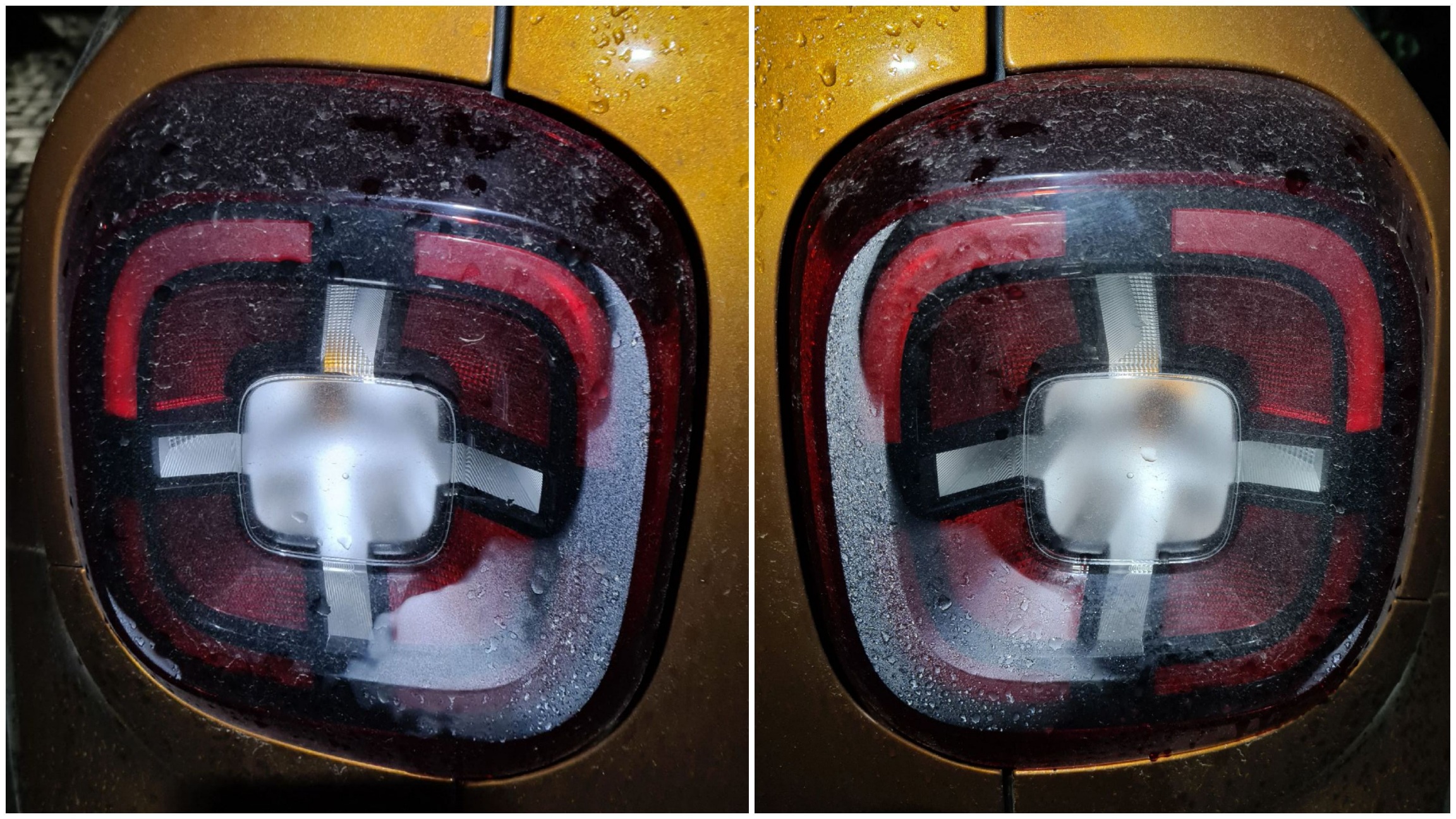

Новый сюрприз. Запотели задние фонари  на улице дождь и температура около +3.
