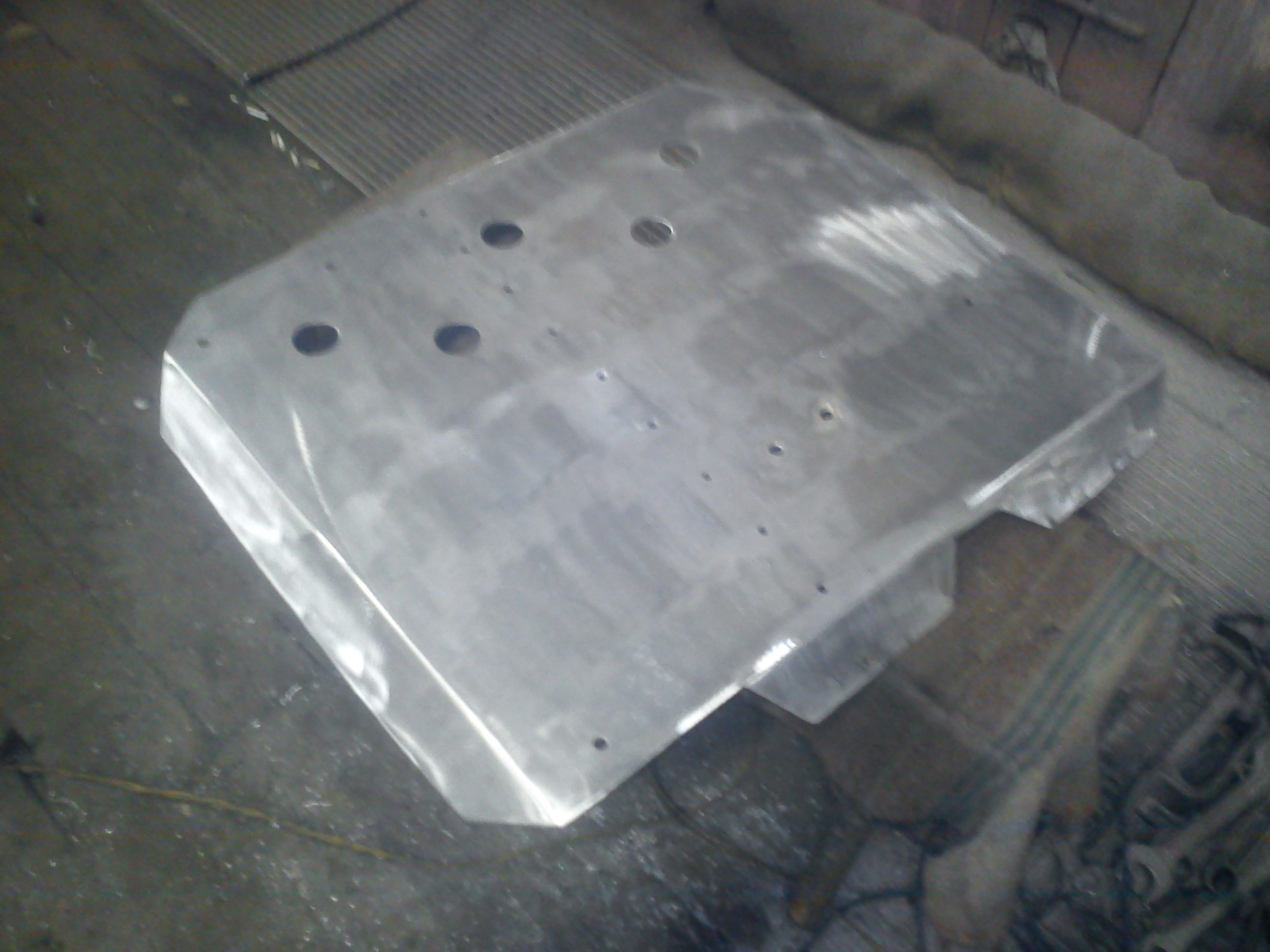

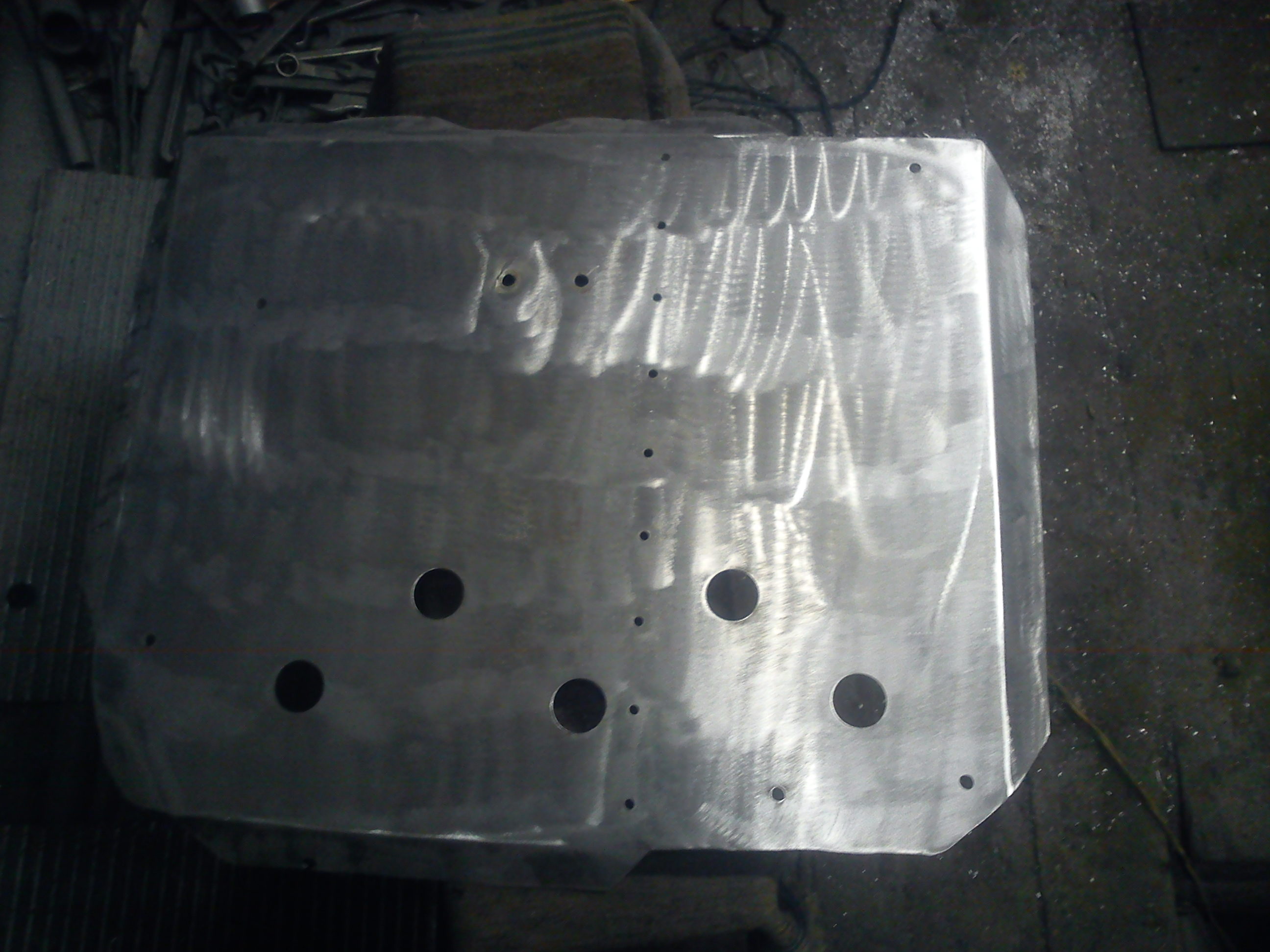

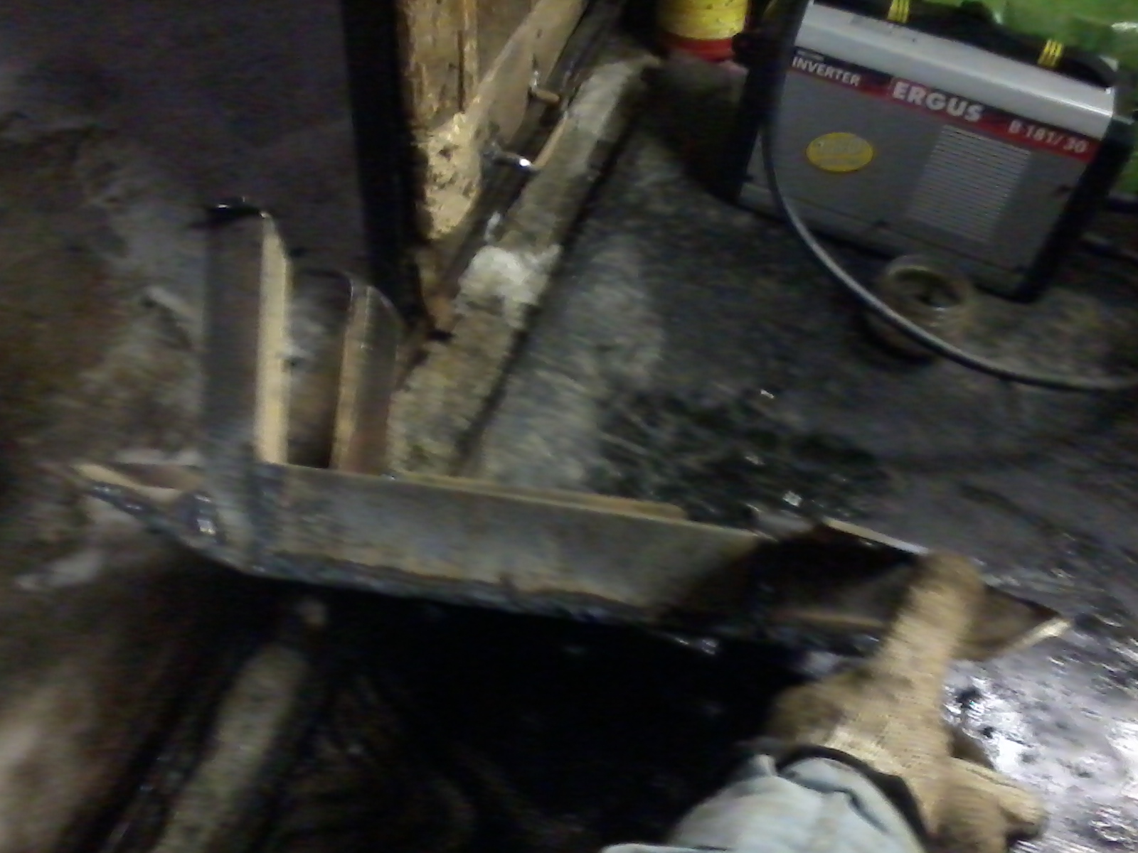

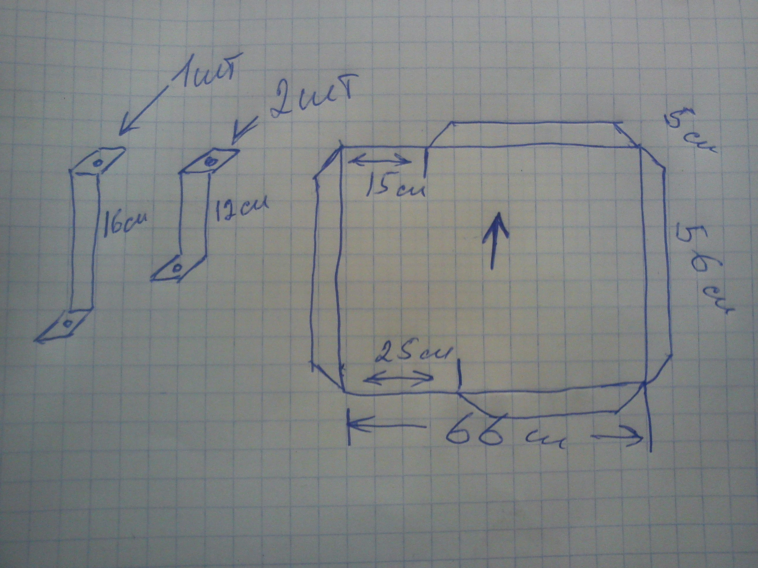

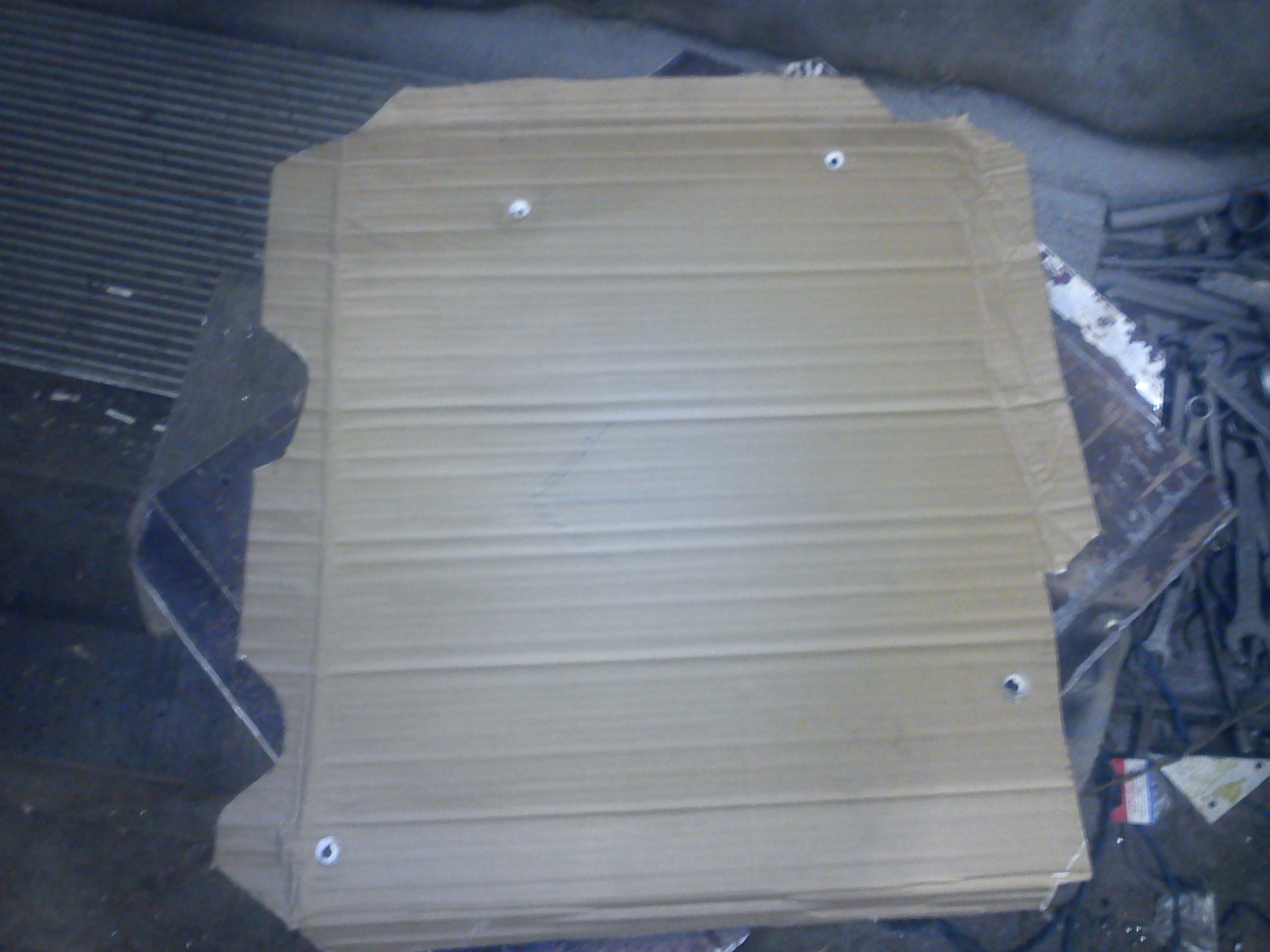

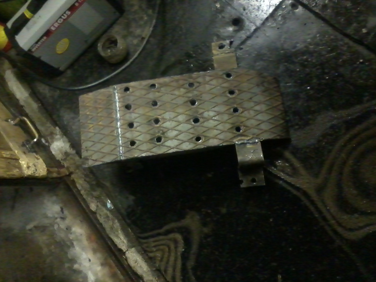

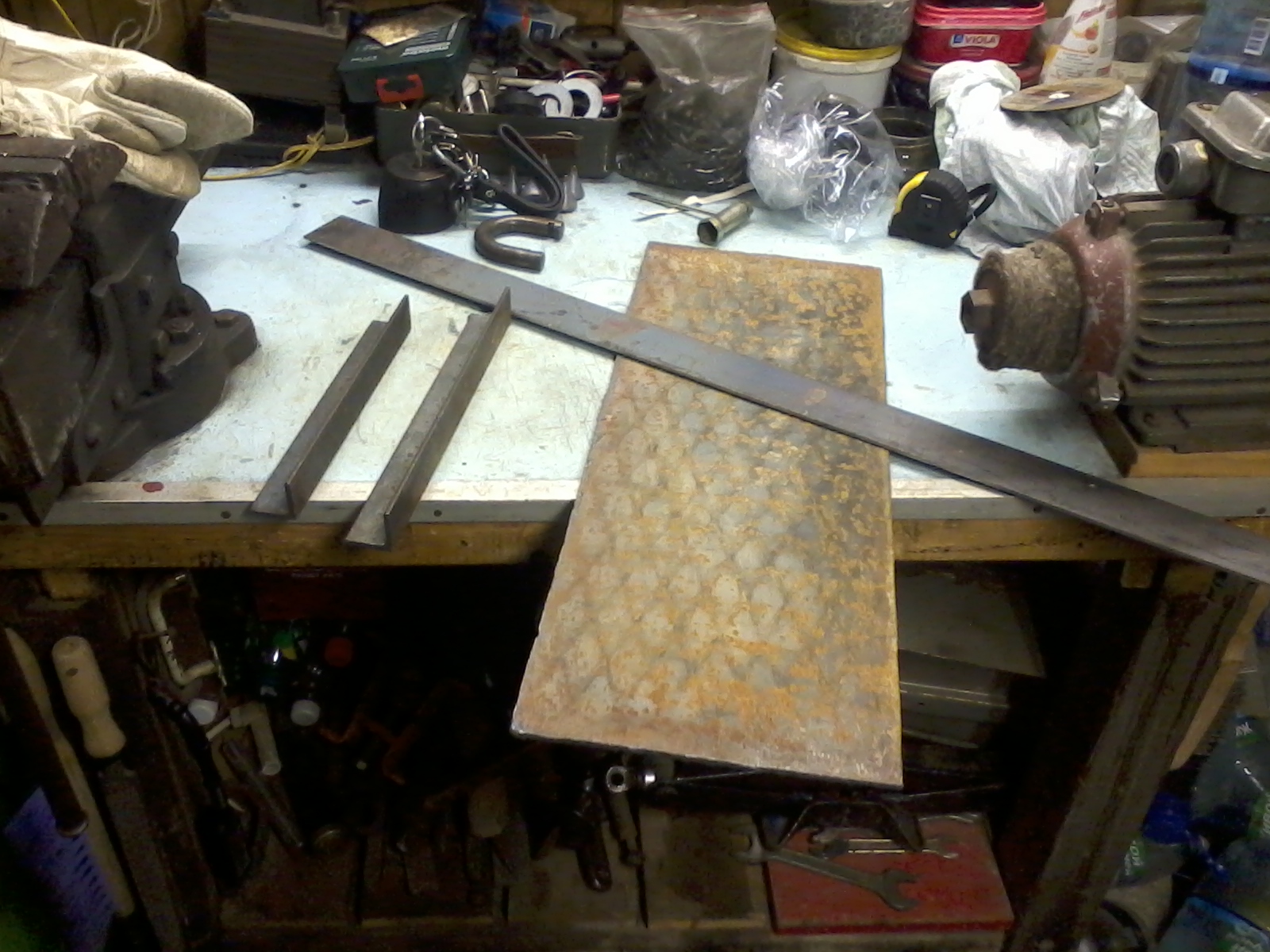

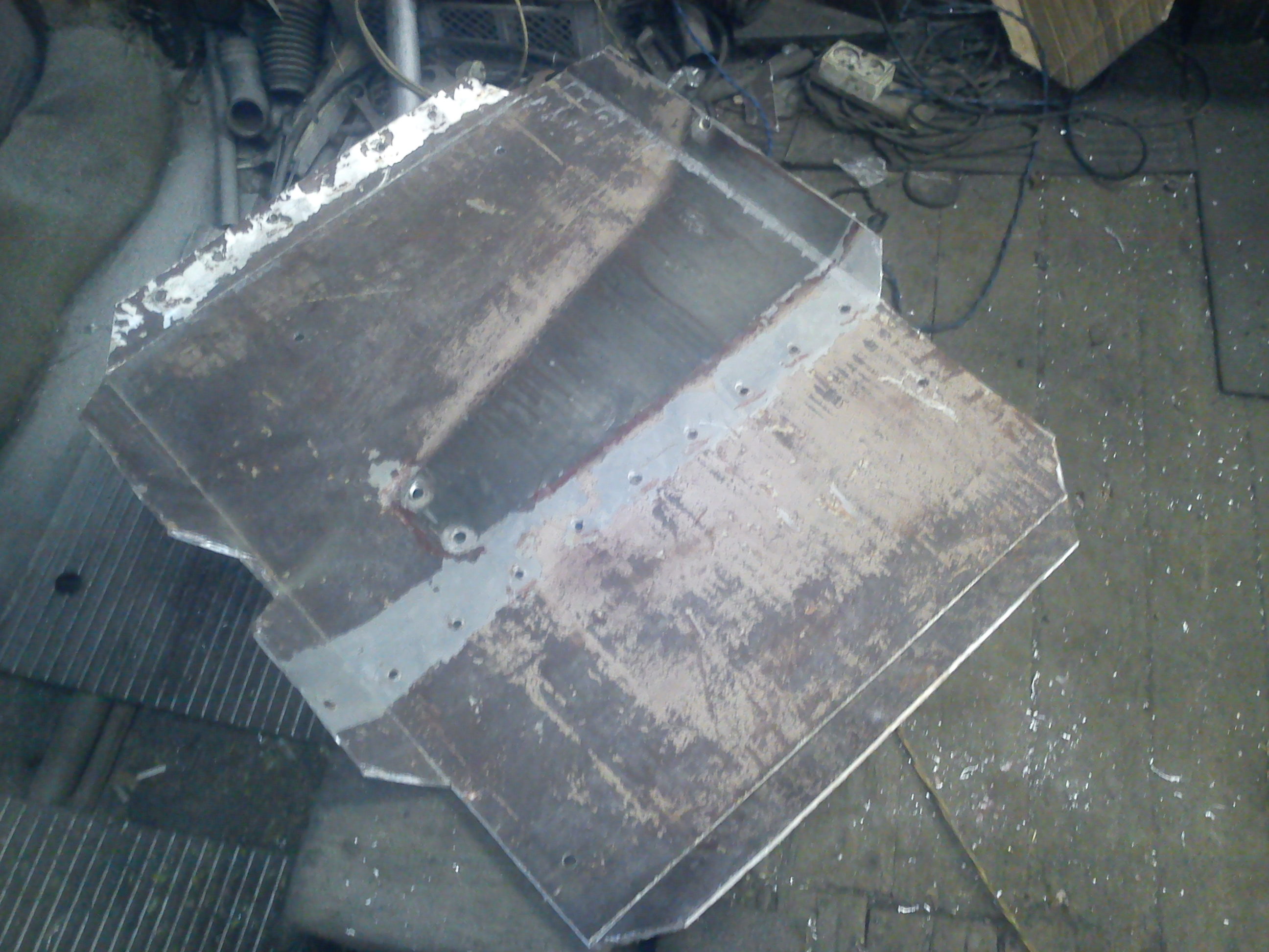

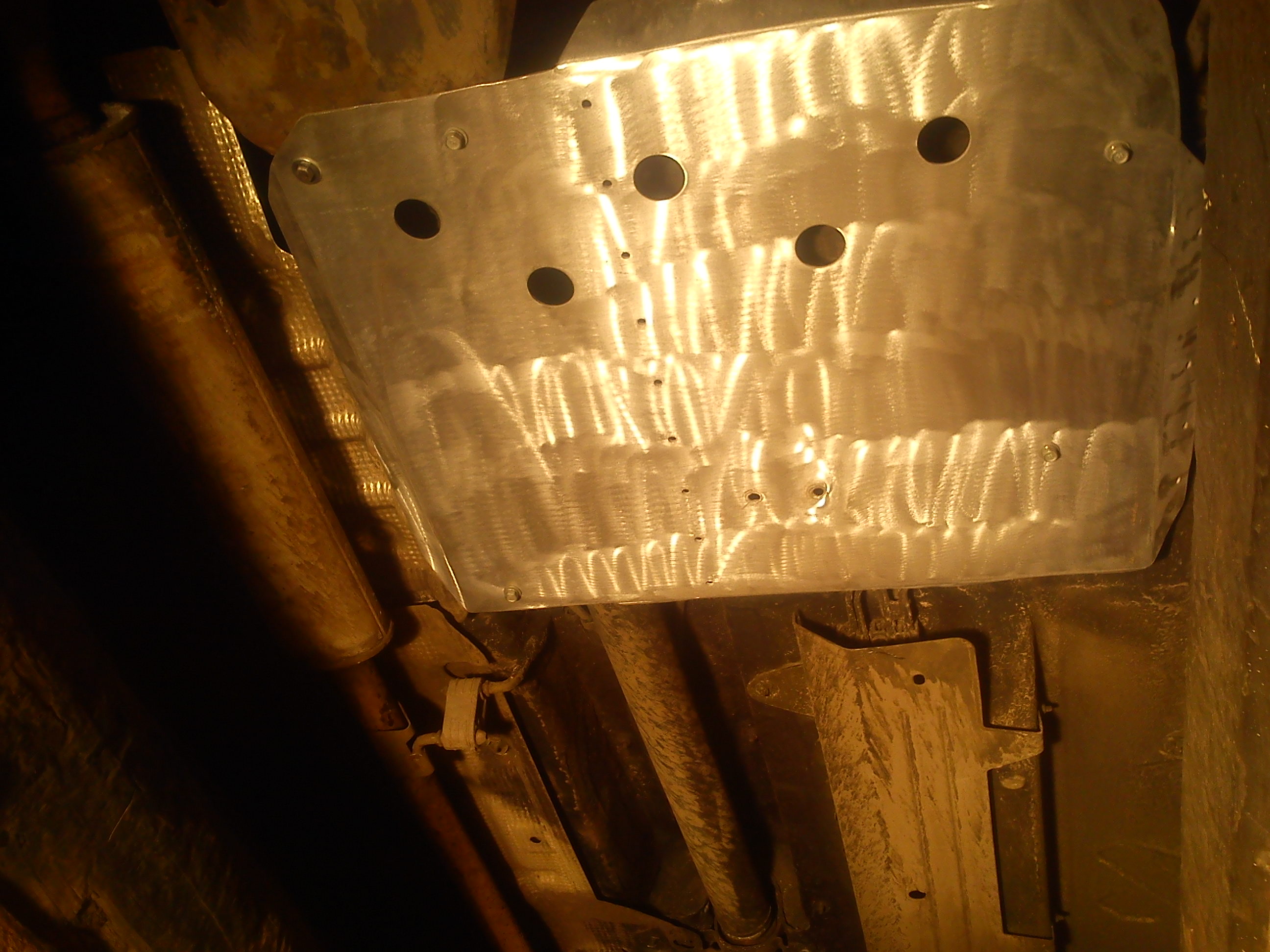

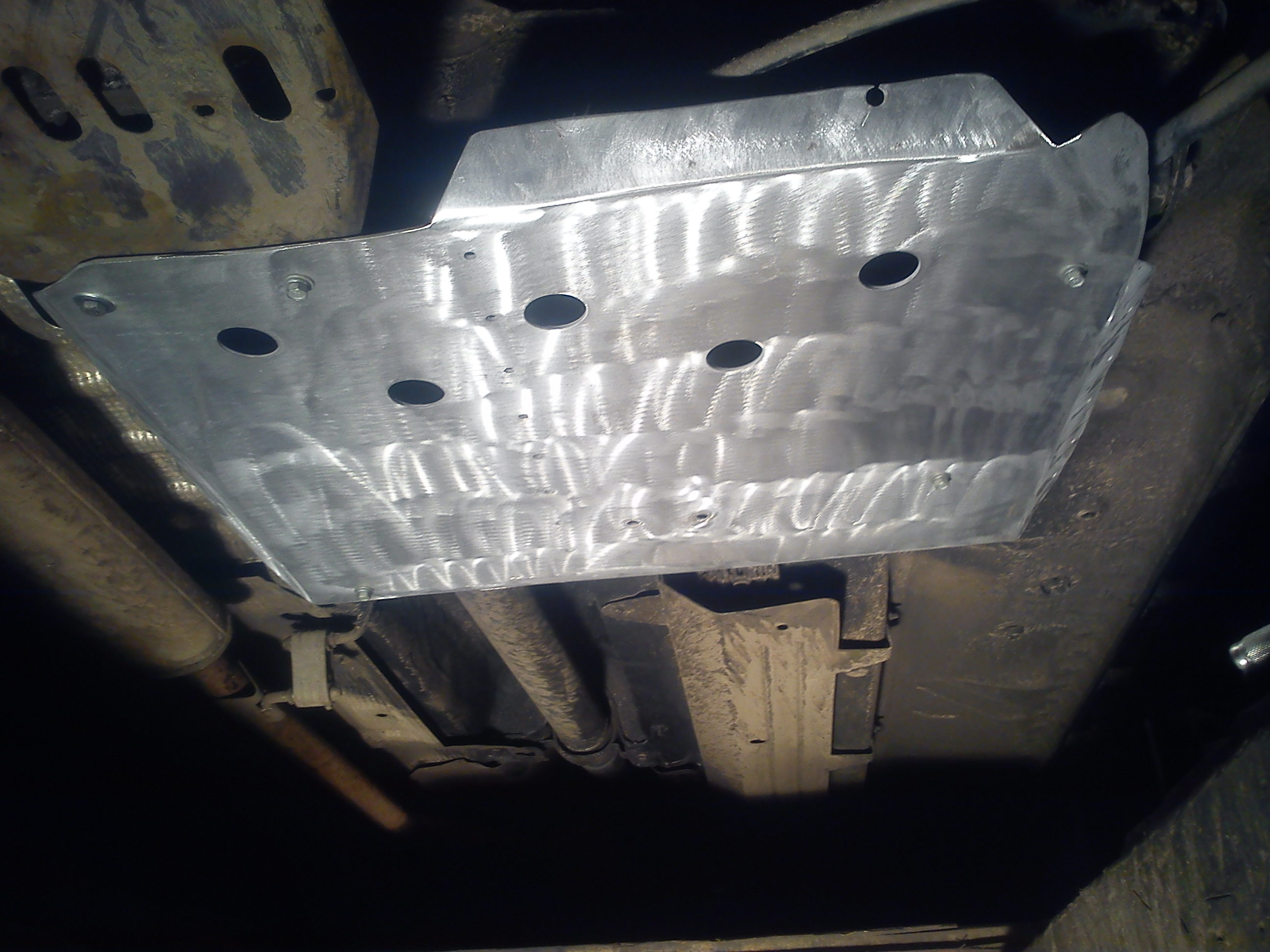

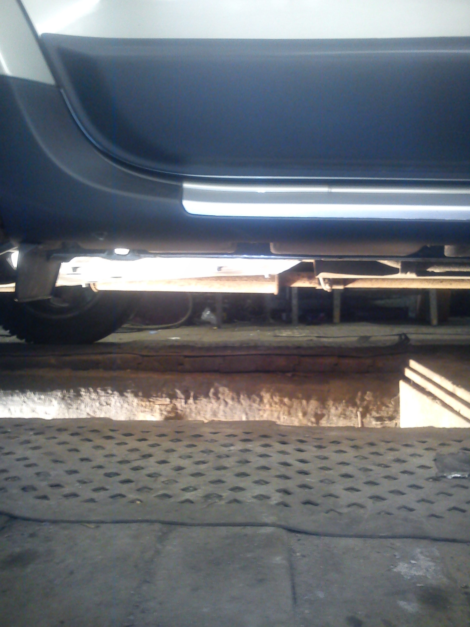

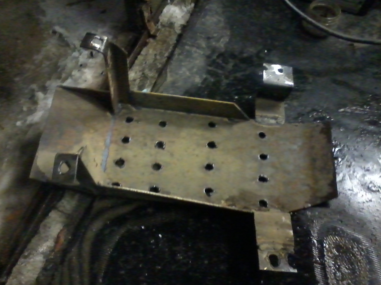

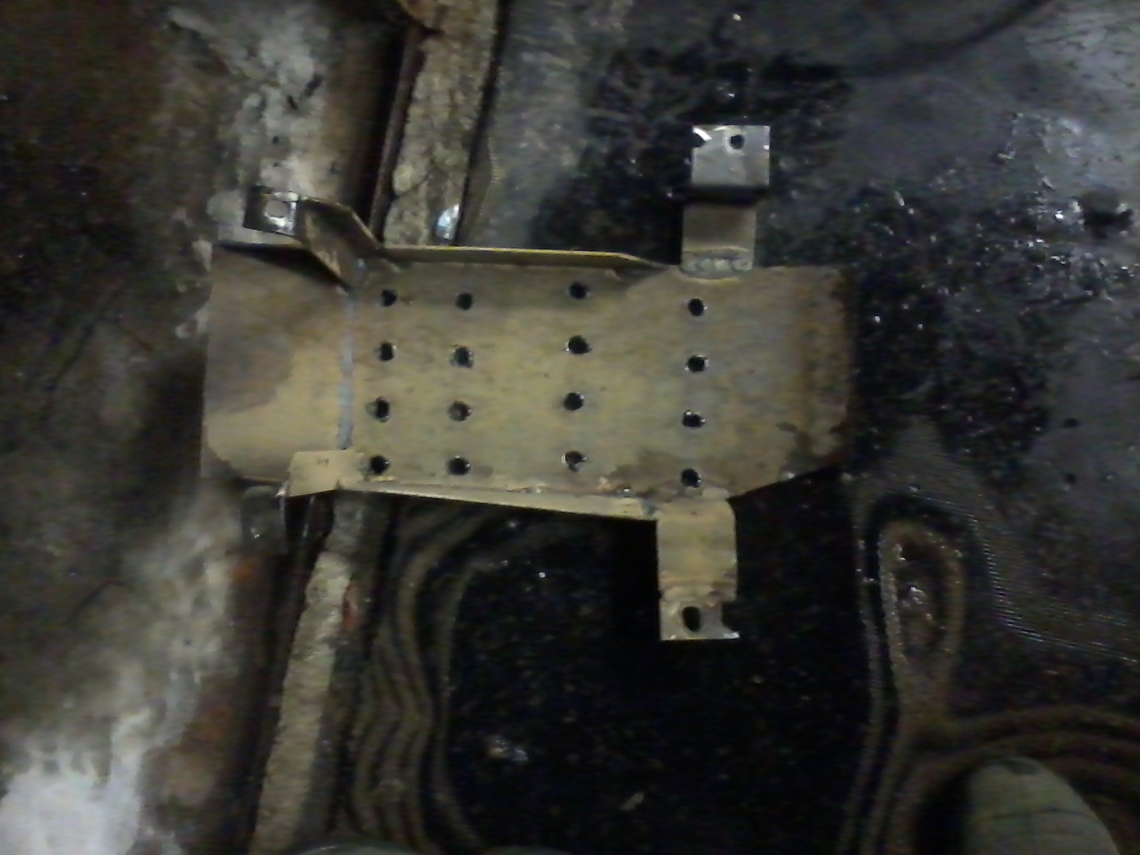

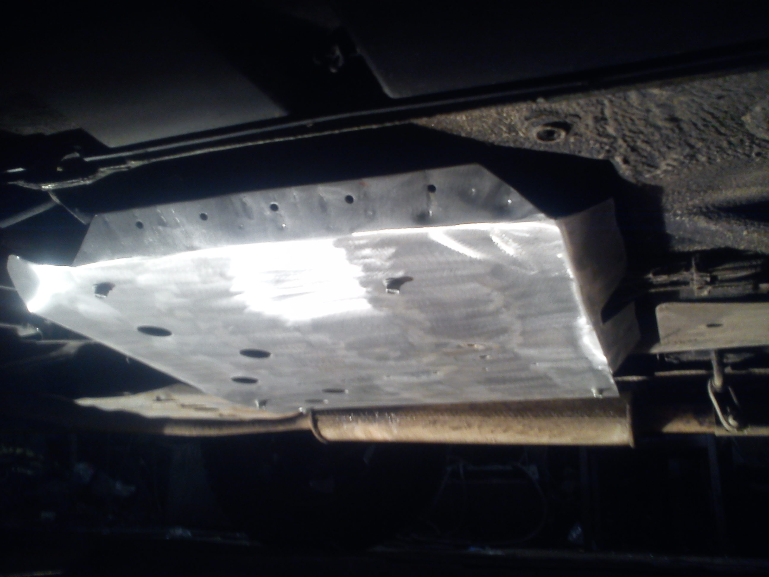

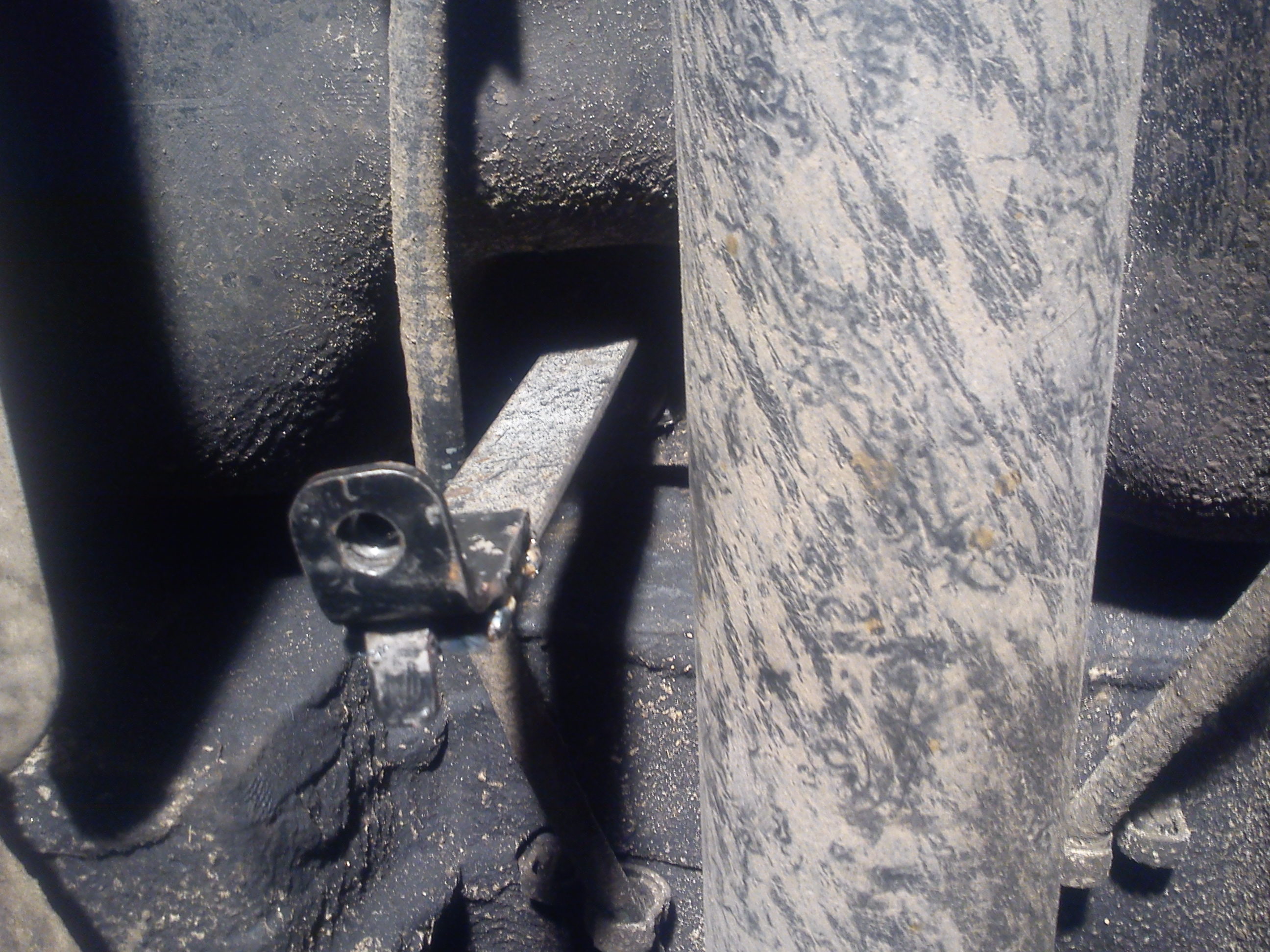

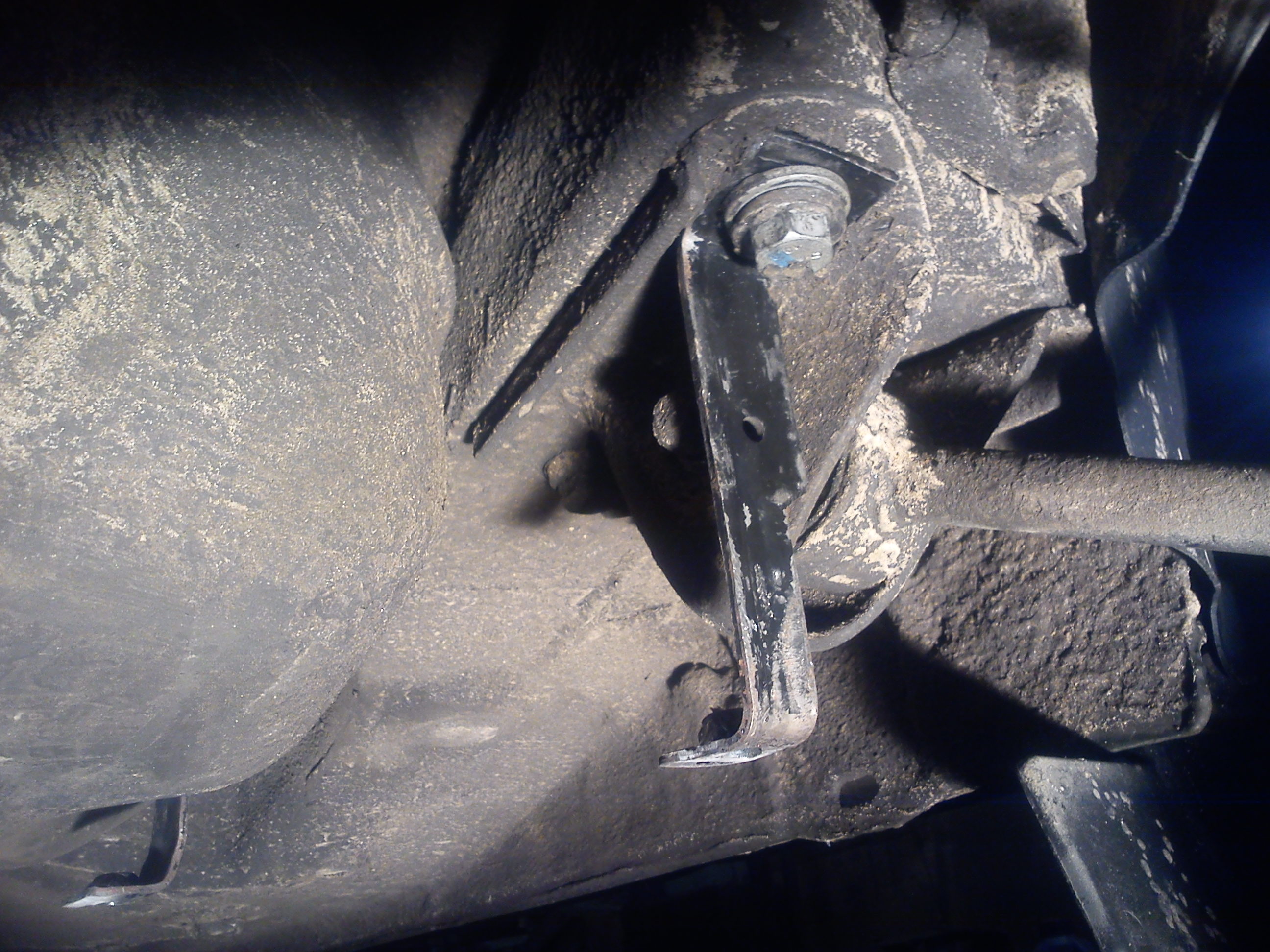

Вчера пришло вдохновение и решил сделать защиту бака. Сначала из картона (коробка от холодильника) сделал шаблон, а затем по нему вырезал из алюминиевого листа толщиной около 4мм. Заготовку. Он давно валялся в гараже. Из полосок 3 мм. железа выгнул крепления. просверлил соответствующие отверстия и к нижним частям приварил гайки на 13, приложил шаблон, разметил отверстия и перенёс на заготовку. Всё подогнал, почистил, подкрасил и установил на место.

Старый 27.11.2012, 20:46   #442
Владимир Д
Аватар для Владимир Д
Онлайн: Владимир Д вне форума
Был(а): 04 фев 2025 17:30
Имя: Володя
По умолчанию Re: Защита заднего редуктора
Следующий этап защита приводов?

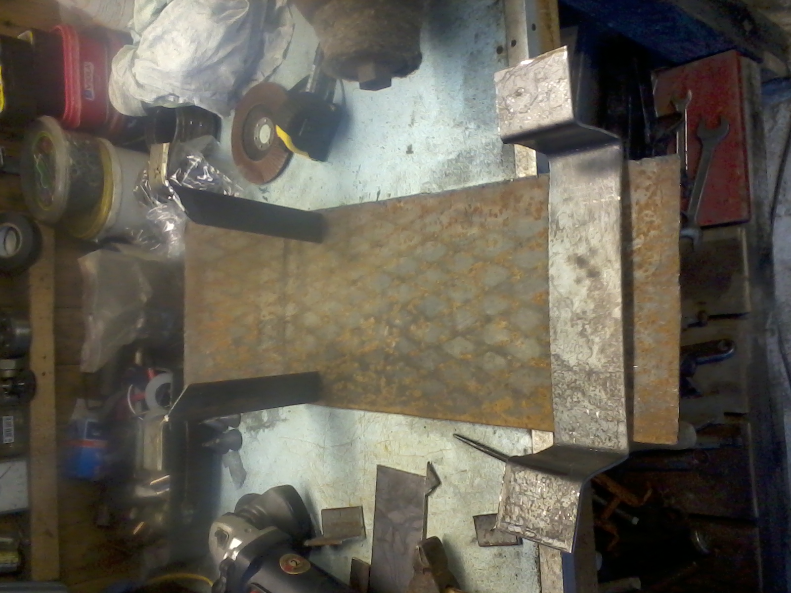

Дбрый день, у меня тоже выдалось свободное время и желание. Вот что получилось:

Осиальные фотки немогу найти,куда пропали незнаю,короче тоже только крашеная и установленная.
Старый 29.11.2012, 19:38   #451
Михась
Аватар для Михась
Онлайн: Михась вне форума
Был(а): 07 Янв 2023 07:30
Имя: Миха.
Адрес: СТАРЫЙ ОСКОЛ
U-2, спасибо за подробные фотки защиты бака...тоже раздумывал ,как лучше закрепить ее...сделаю ,как у Вас ,только из листовой стали 3мм(алюминий уже весь давно в скупку посдавали всякие специалисты))))....а кронштейны будут из 4мм листовой стали или 5мм......
Старый 29.11.2012, 19:45   #452
U-2
Аватар для U-2
Онлайн: U-2 вне форума
Был(а): 06 июн 2021 18:18
Имя: Юрий
Адрес: г.Вологда
А я ещё и вышивать умею! Сегодня пришлось покрыть защиту антигравием, т.к. камешки слышно как прилетают.

ELISEEVVS, Сильно!
Профнастил ромб, s=4 мм, а не перебор ли?

Это называется слепил из того что было)))))
