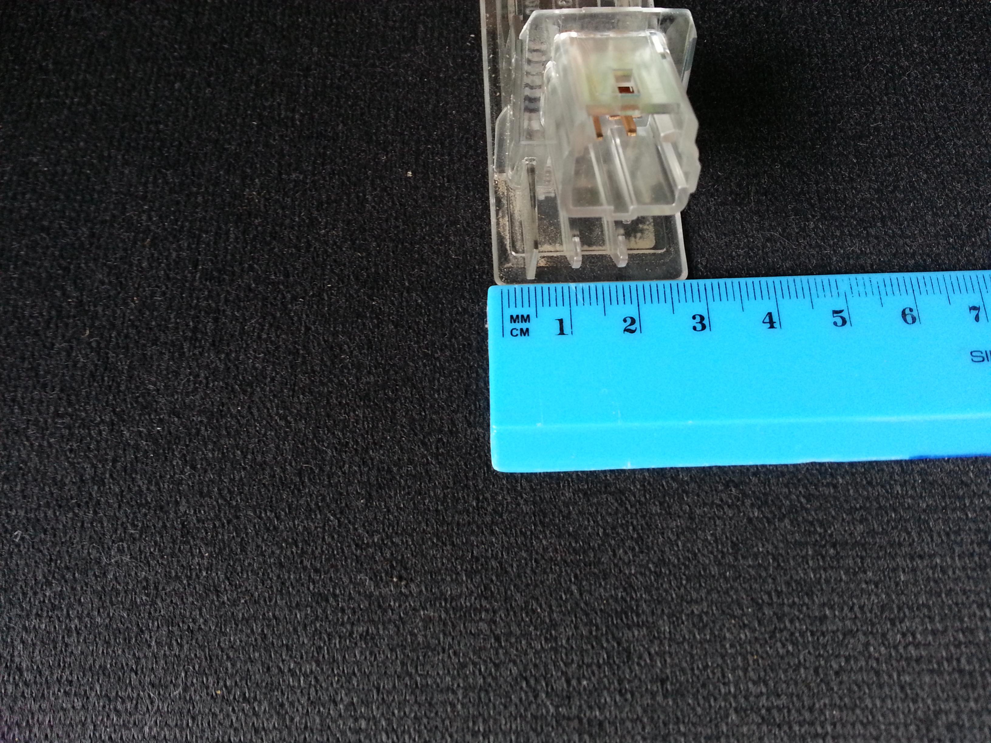

Чего-то я не нашёл тут нигде: какая камера подойдёт в плафон подсветки? От Флюенса покатит? И вообще, если не лень кому-нибудь, скажите, пожалуйста, какие размеры у выреза для плафона подсветки номера?
Подходит-то от Флюенса !!!! верно но нужно колхозить угол наклона камеры иначе очень в "Даль видит"

Сообщение от Lebedvan Посмотреть сообщение
размеры

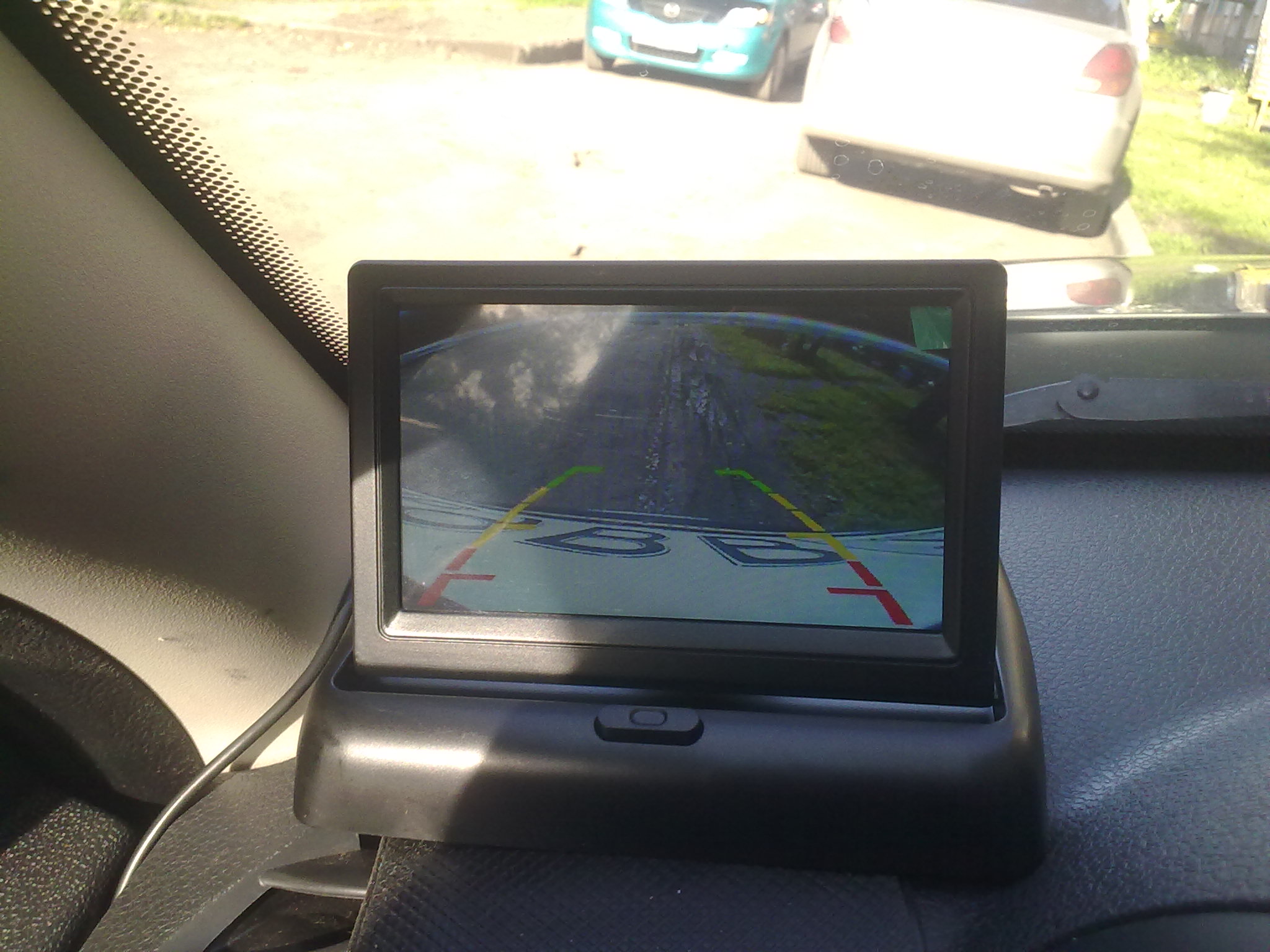

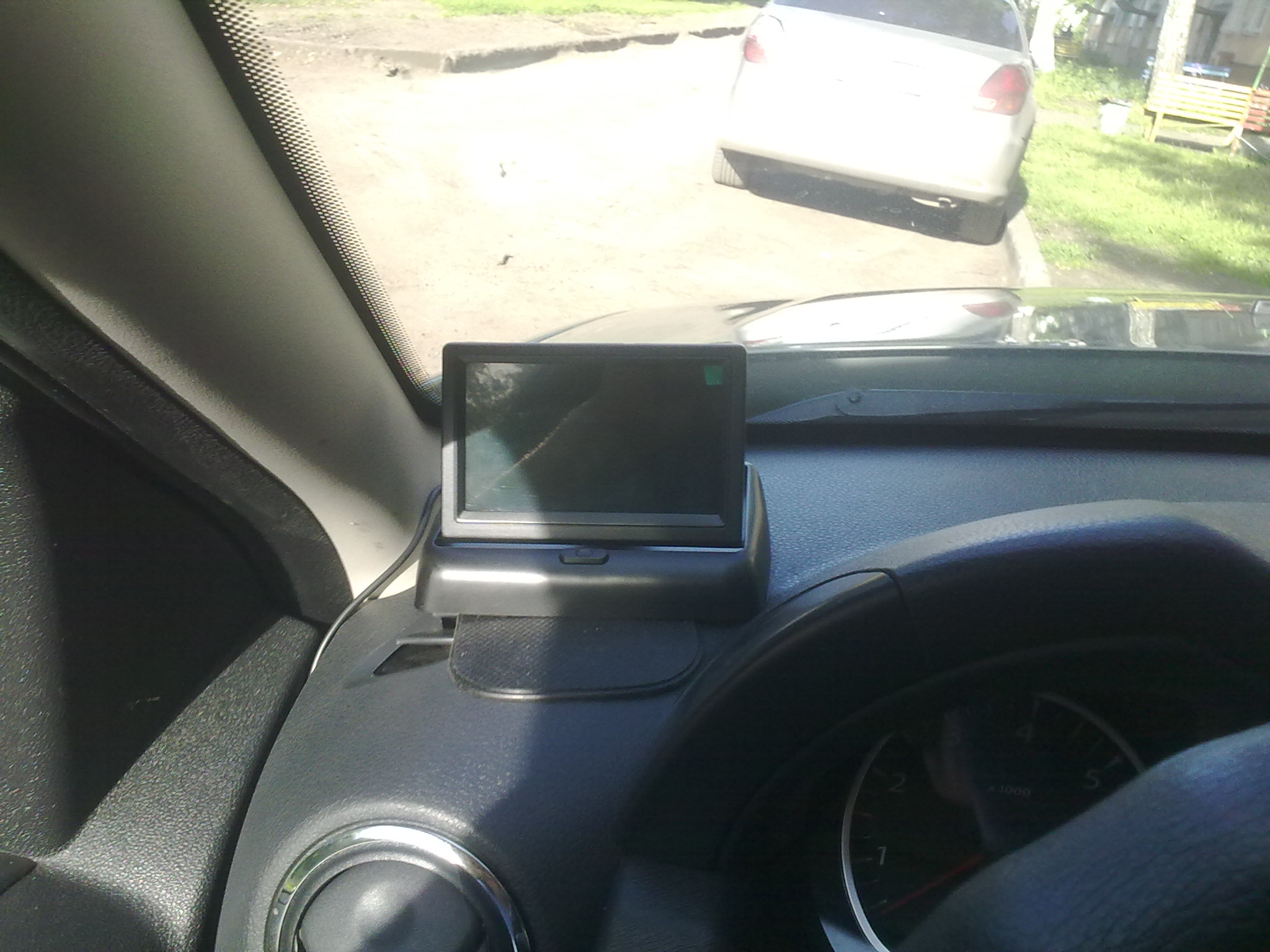

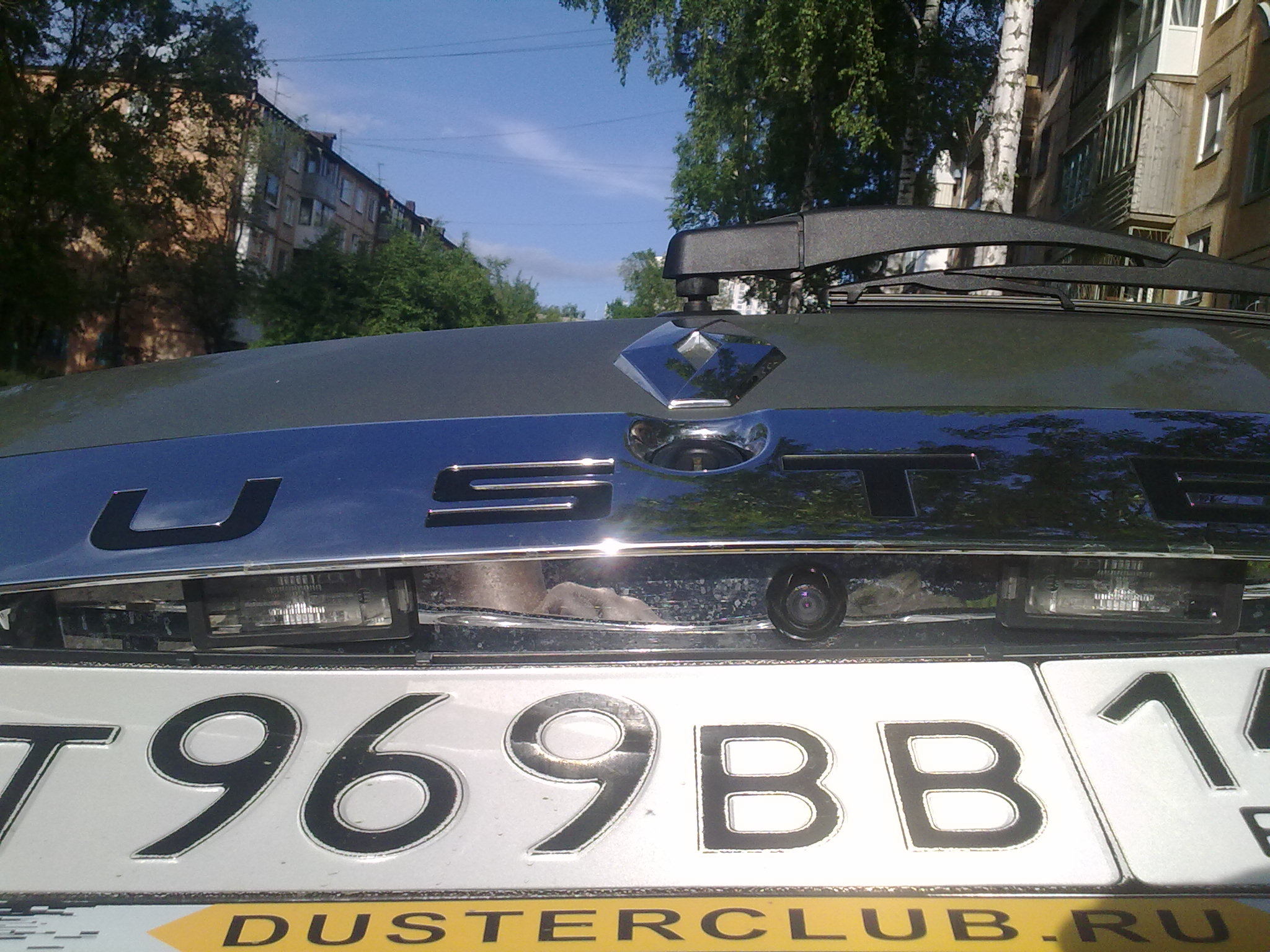

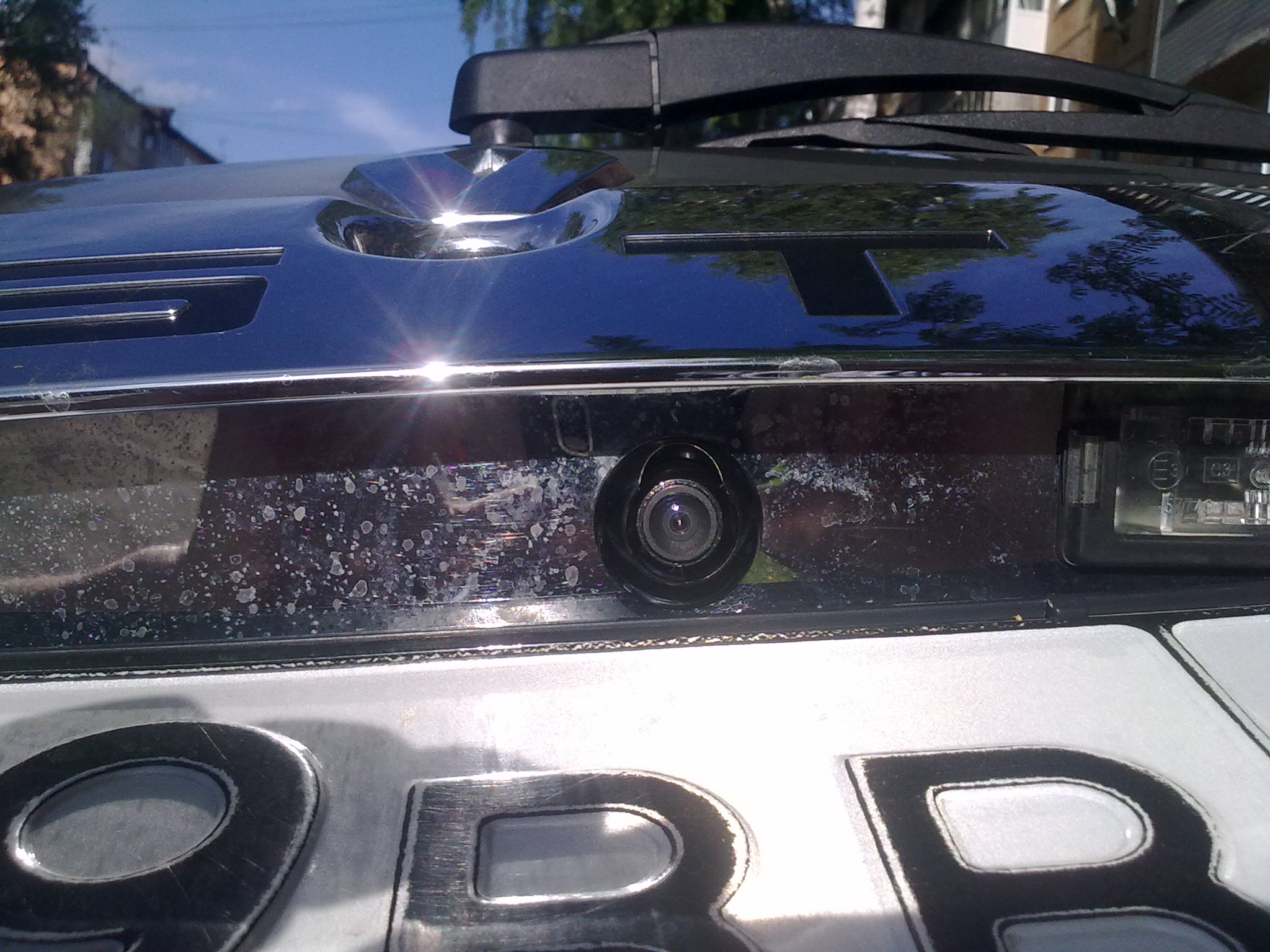

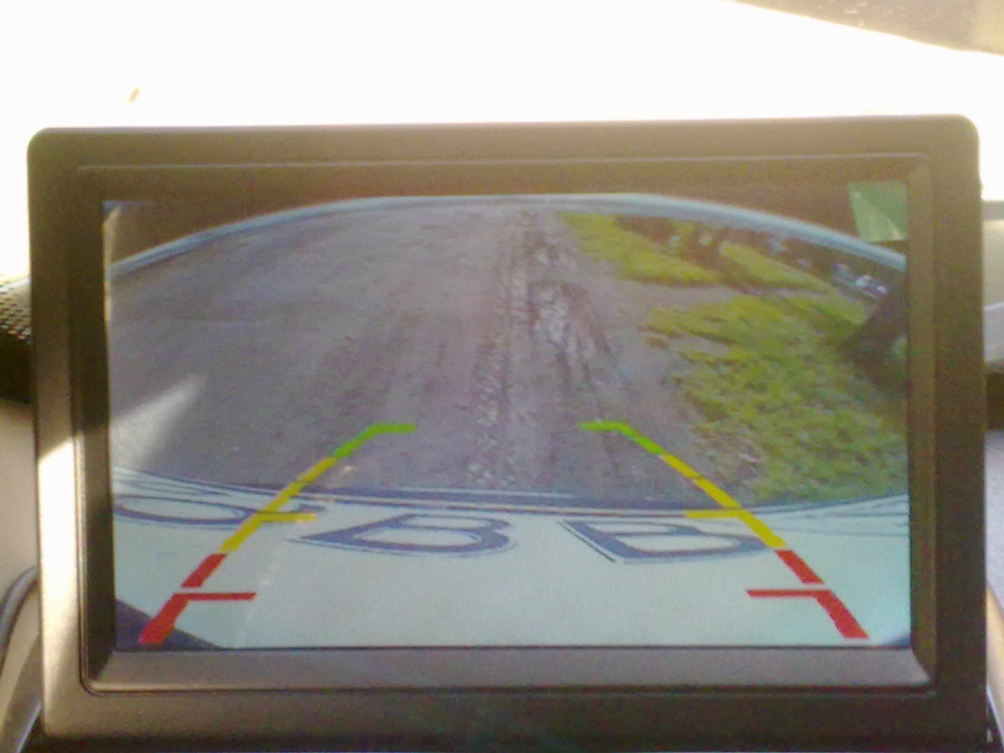

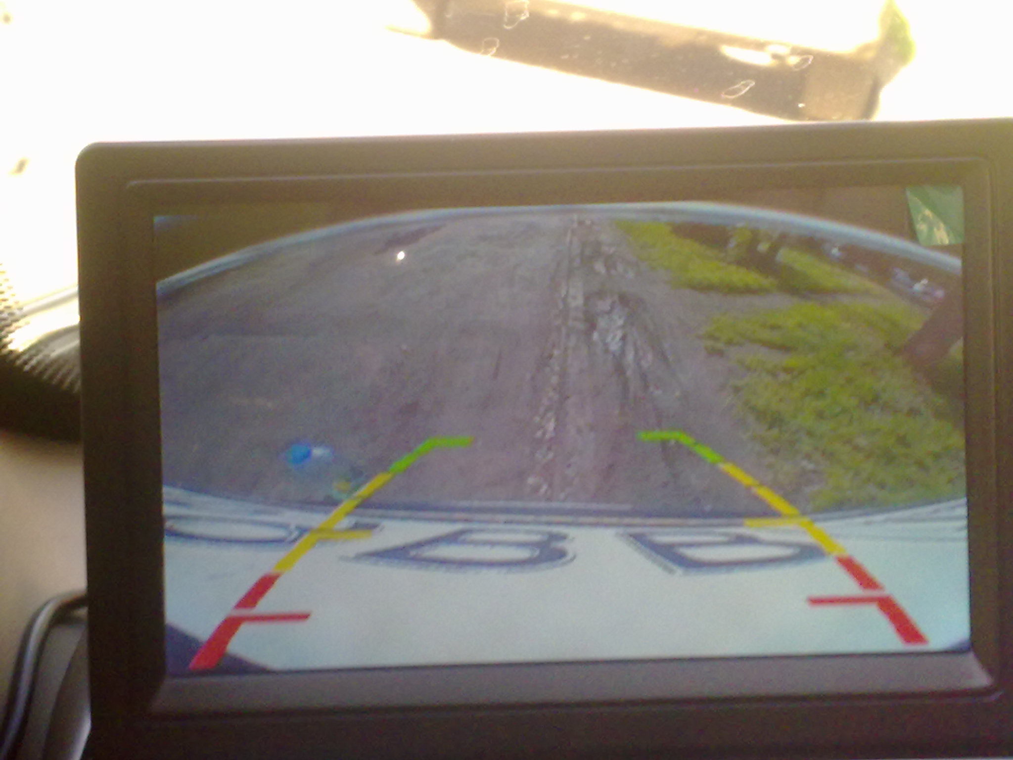

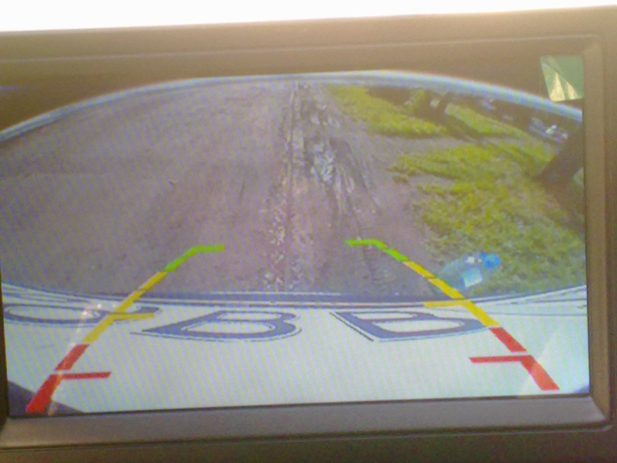

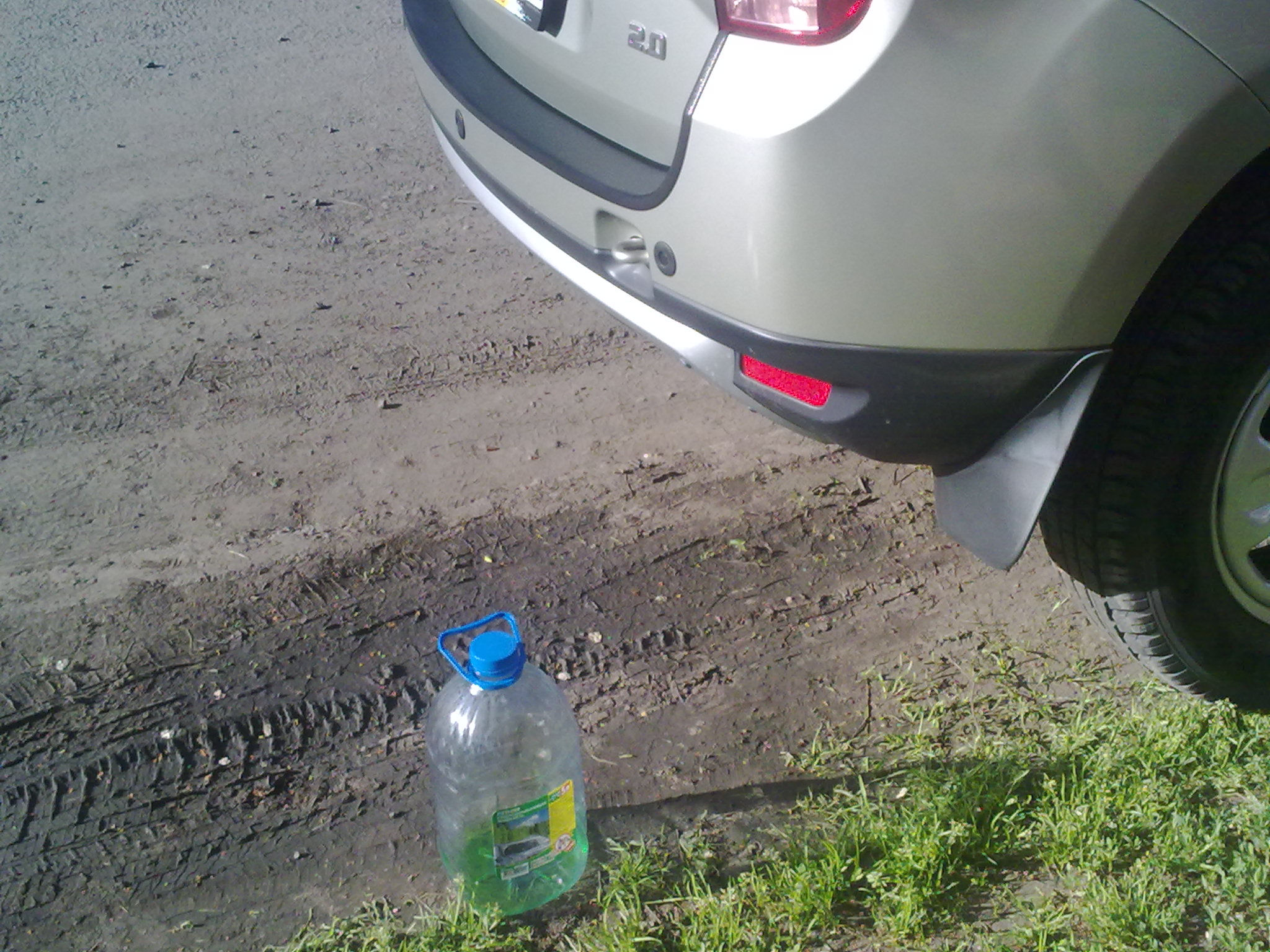

Расскажу и я про свою инсталляцию. Были куплены девайсы на Аллиэкспрессе:
1. Камера http://www.aliexpress.com/item/Promo...571852561.html
2. Мониторчик http://www.aliexpress.com/item/Digit...577375805.html
3. Трансмиттер http://www.aliexpress.com/item/2-4-G...620683413.html
Сам процесс не снимал, опишу словами. Снял хром-накладку "Дустер" и коронкой продырявил отверстие под камеру. Провода протянул в пятой двери используя "рояльку"(проволока) диаметром 1мм, в гофре для облегчения протяжки пшикал ВДшкой, на случай отказа трансмиттера, протянул видеокабель, аккуратно сняв клипсы держащие потолок сзади, выкрутив болт держащий средний задний ремень. И по левому борту под потолком, отжимая уплотнитель двери, среднию стойку оторвал с защёлок вверху, под передней стойкой завёл кабель в блок предохранителей, пусть ждёт своё время, а пока всё завязанно на 2.4 Ghz Wireless
+12 взял от фонаря заднего хода, сиреневый провод. Вот фотки того что получилось.

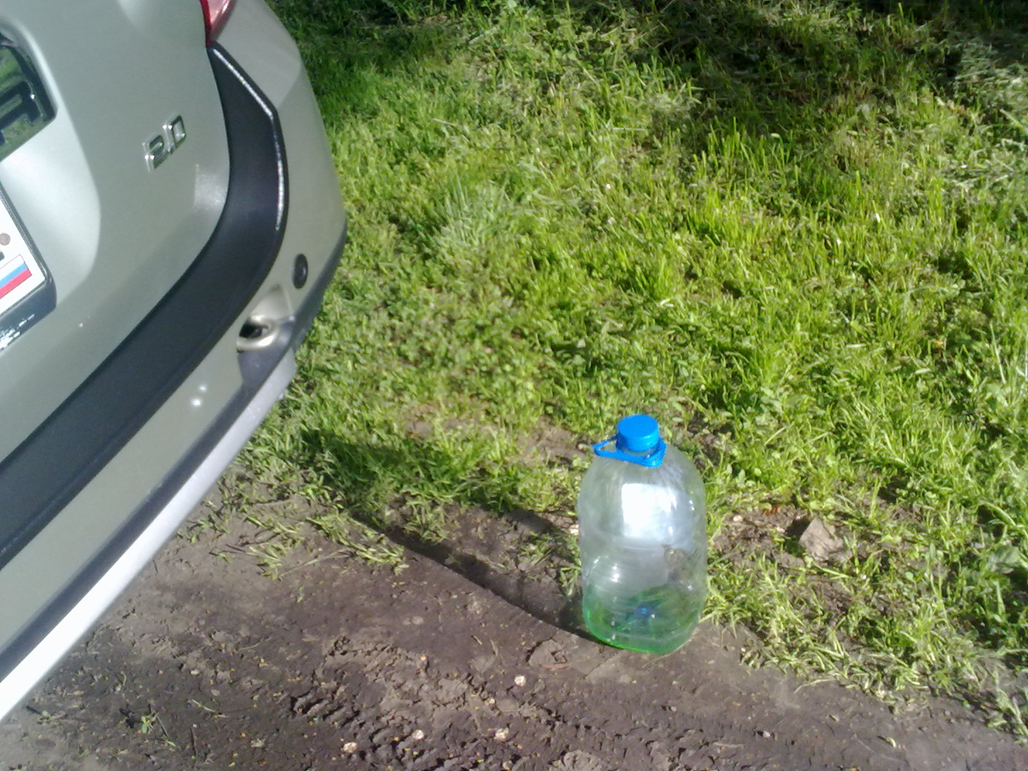

Обзор по правому борту:

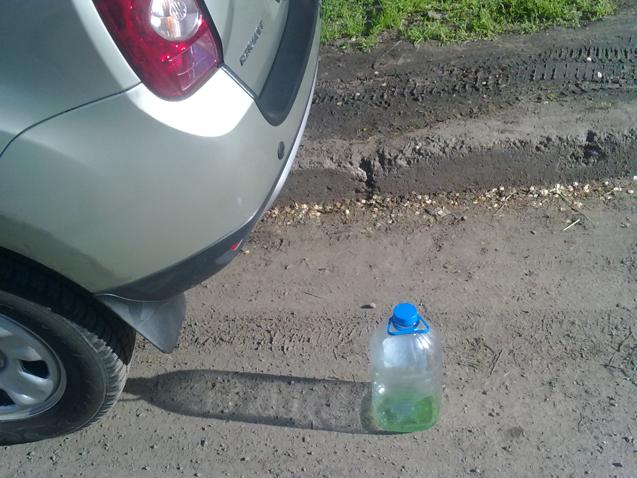

Обзор по левому борту:

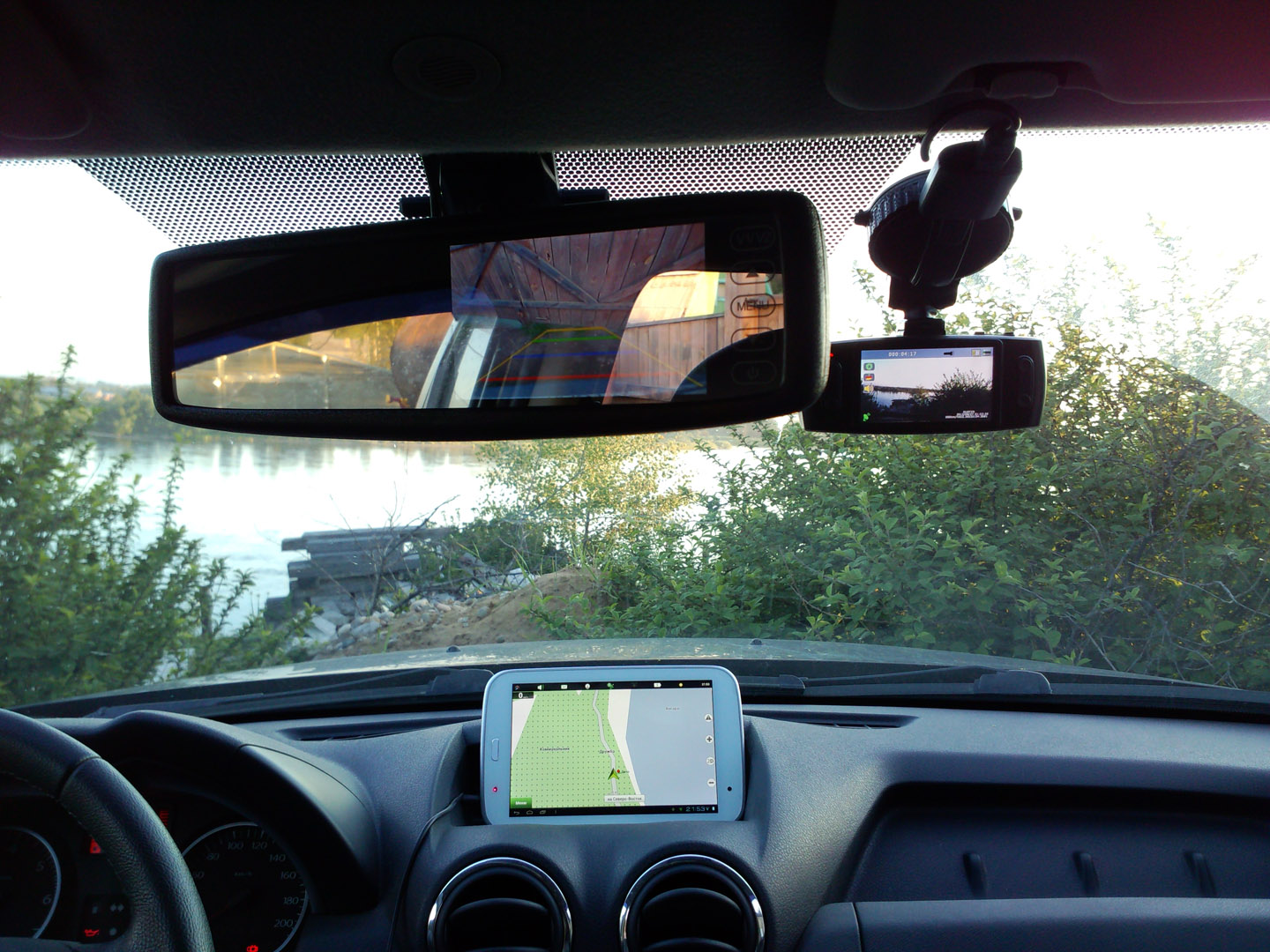

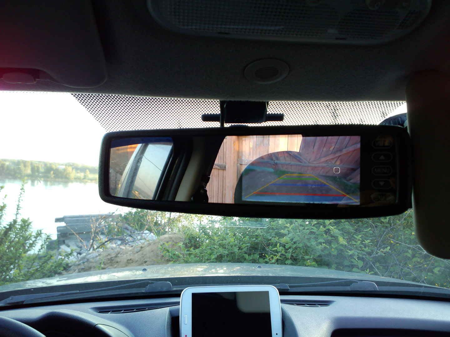

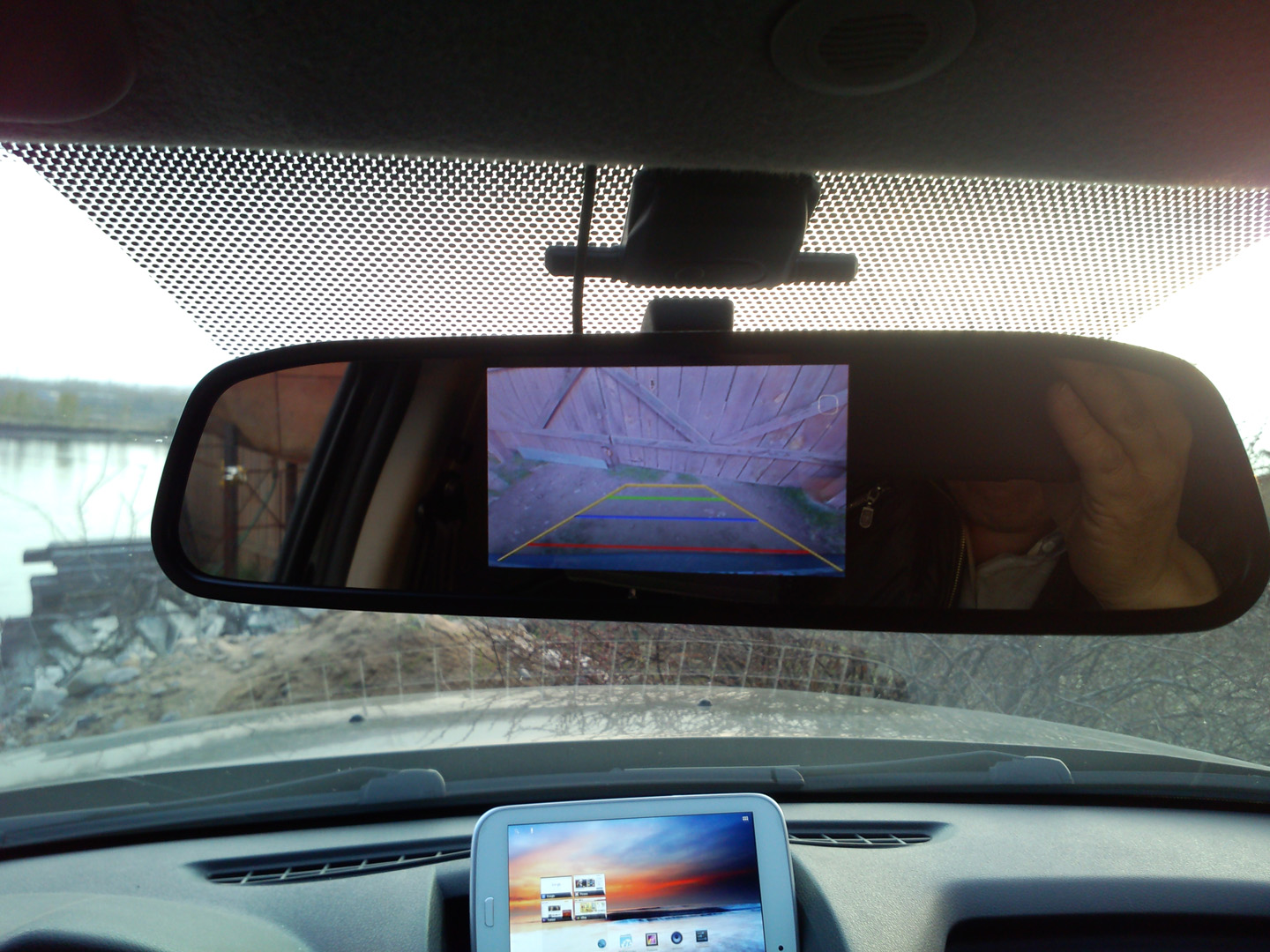

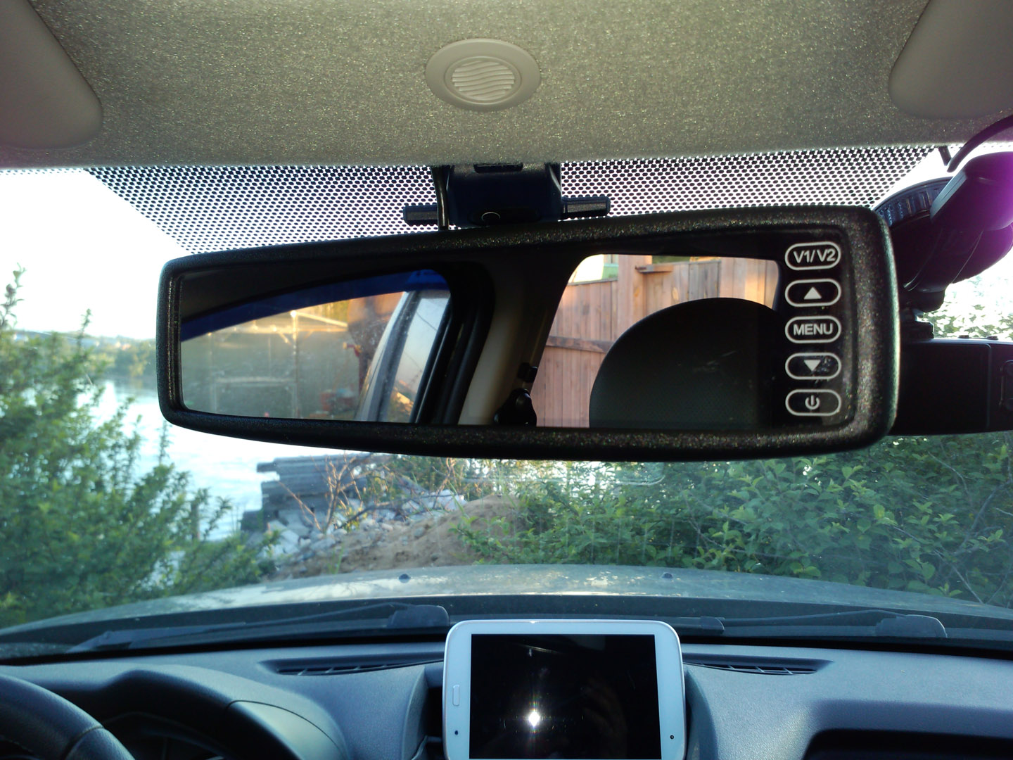

Изначально я приобрел себе накладное зеркало:
Так,как у меня дизель-это зеркало сильно резонировало ,да еще и с неприятным звуком.Зеркало тонкое-внутрь антишумку некуда вклеивать.Наклеил с обратной стороны-немного стало лучше,но неприятный звук на кочках остался.Заказал себе вот такое зеркало с КРОНШТЕЙНОМ № 12:
Кронштейн ПОДХОДИТ для Дастера.Резонанс у этого зеркала меньше,но на кочках неприятный звук все равно был.Зеркало разобрал.Внутри все обклеил антишумкой-неприятный звук на кочках пропал!Так,что будьте готовы дорабатывать китайские зеркала.
Ну и еще фото:
Теперь хочу еще установить переднюю камеру.Зеркала,регистратор,планшетник приобретал у китайцев на Алиэкспрессе.Камеру-на местной Шанхайке.
