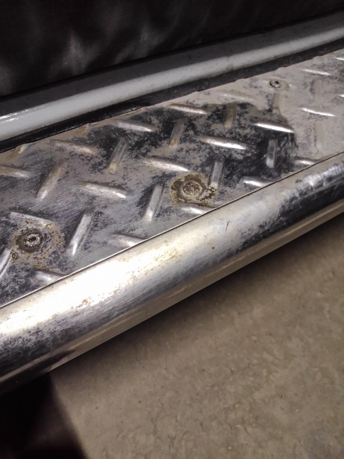

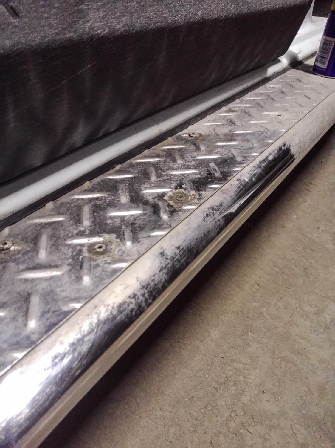

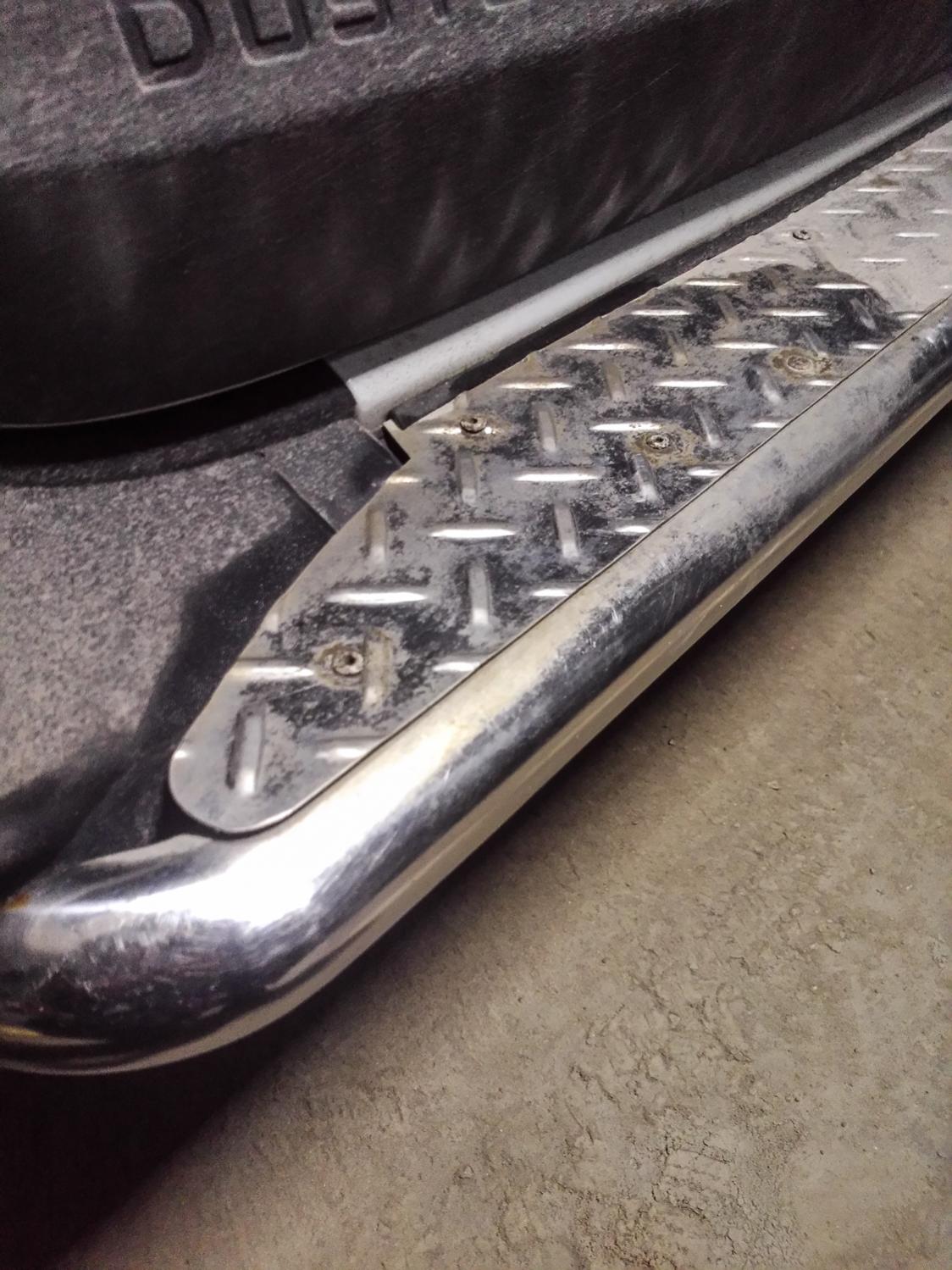

Выдержали они 2 месяца. И снова развалились. Но я таки нашел у нас заклепки из нержавейки, теперь буду клепать уже ими.
Но после зимы появилась еще одна проблема: пороги потеряли свой блеск и теперь выглядят вот так:
Я не знаю, что стало причиной этому: зимние реагенты, качество материалов или еще чего. Но площадки и трубы частично покрыты неким налетом, который как выяснилось можно соскрести чем-то очень твердым. Сначала пытался оттереть спец средством для очистки хрома и металла обычной тряпкой, но блестеть начинают только места без этого налета. Потом тупо пошкрябал отверткой - налет сходит. Но все пороги так шкрябать не вариант! Подскажите кто знает, как их теперь восстановить до прежнего состояния? И кто-то еще сталкивался с подобным после зимы?
Почистил пороги, как посоветовали, Cilit'ом. Все отмылось  Пороги снова заблестели!
Так что претензии к качеству материалов порогов снимаю. А вот реагенты у нас зимой используют страшные

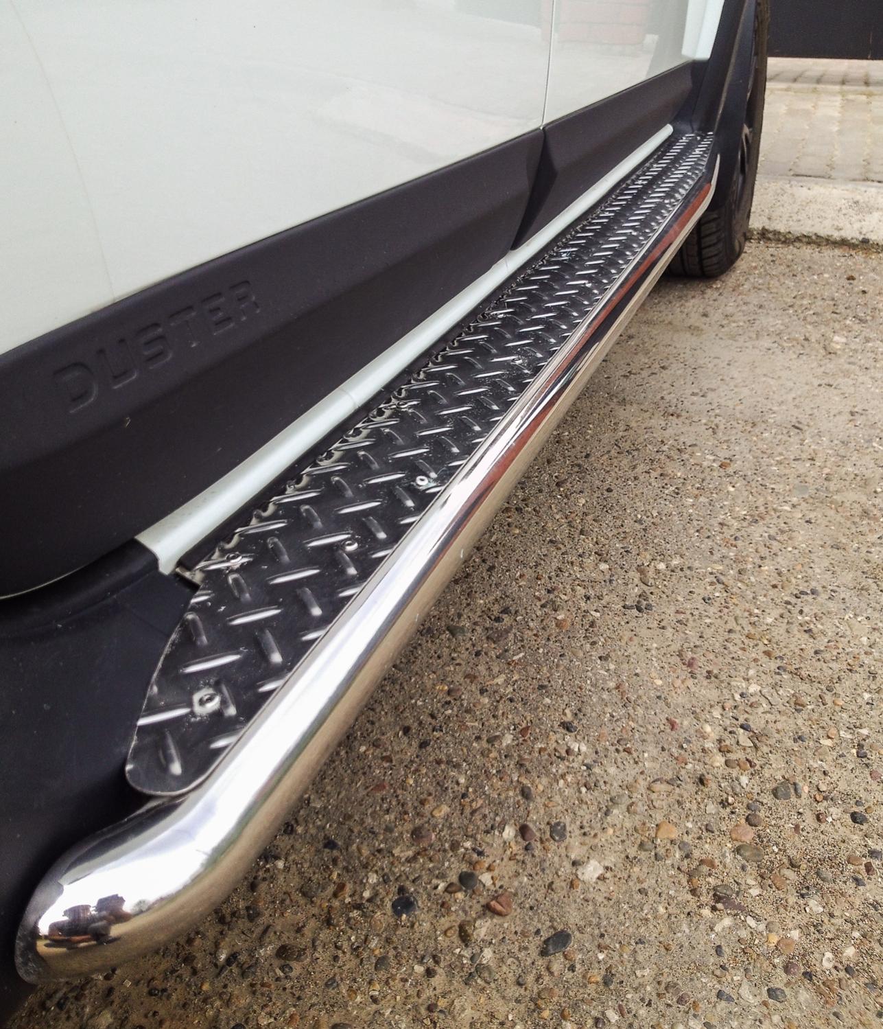

Кто ставил такие пороги, что можете сказать? У диллера предлагают за 17500.
Мне нравятся, что широкие. И наступать можно удобнее, и защита от грязи. Но немного сжирают клиренс.
И трубы и площадка из нержавейки.

Xenser, Кажется мне что наступать на них не получится, как и на любые другие, особенно спереди... Пороги из нержавейки очень скользкие, если даже чуть мокрые... Чтобы наступать -нужны еще ниже расположенные и резиновая площадка сверху... как то так

Наступать отлично на них. Я не про момент посадки. А в других целях.

Конечно Ваше дело, но выбор не важный(апендикс какой то), на соседнем форуме по клубной закупке Метековские не многим дороже выйдут, а преимуществ больше, чем они дороже.
Вес взрослого, а то и двух взрослых выдержат без напряга, хочешь крышу мой, хочешь багажник загружай, ступень широкая. Клиренс не ест, ну а выглядят - как и было.

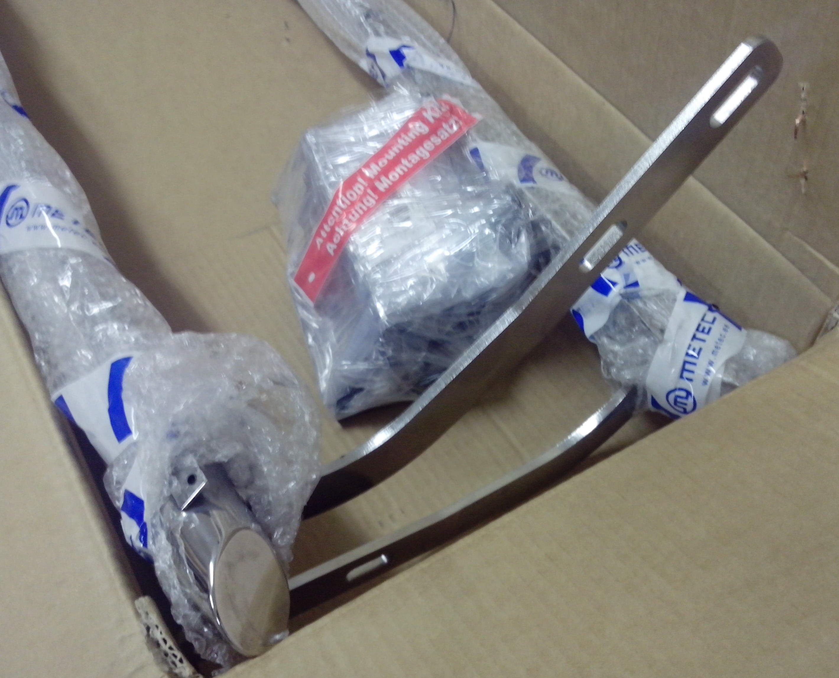

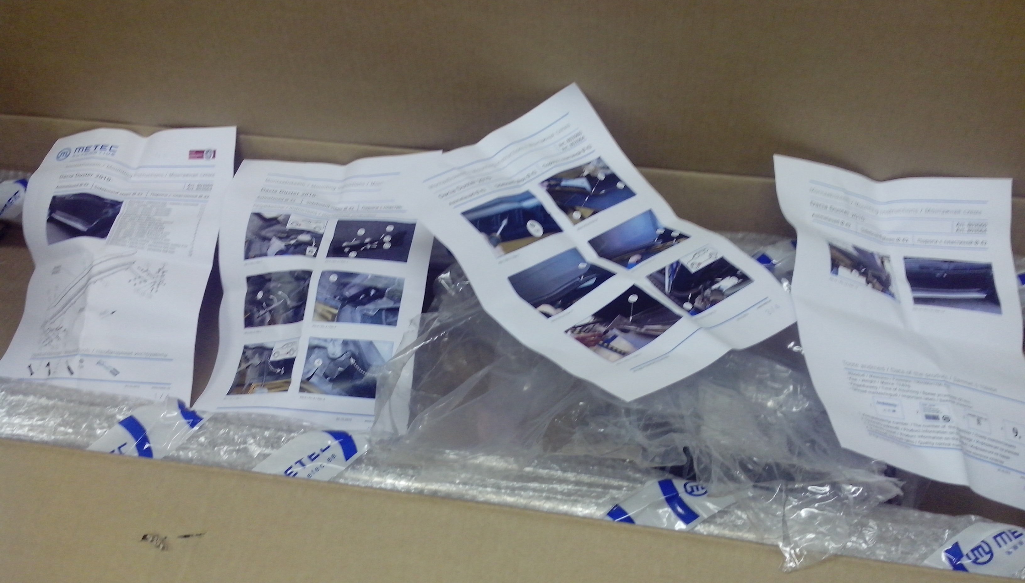

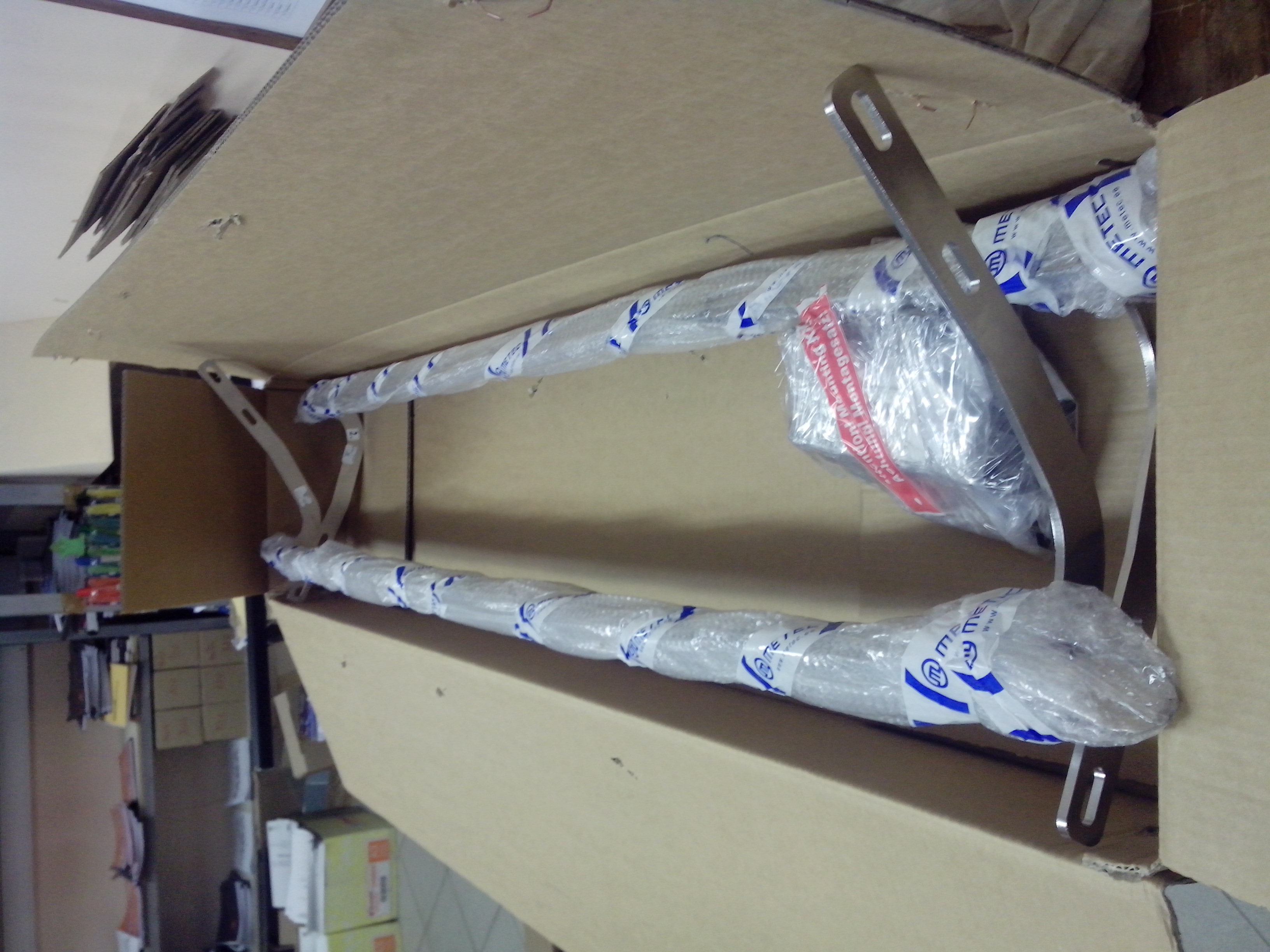

Сегодня получил пороги METEC. Качество изготовления, понятная инструкция, упаковка - пока все замечательно. На днях займусь установкой

Panzerschreck, А где же верхние площадки??? рисунок так и есть один??? нового ничего не добавили???
28.05.2014, 21:54
#453
Регистрация: 17.09.2012
Сообщений: 15,721
: 58657
Был(а): 22 фев 2025 20:19
Адрес: Жуковский МО
Re: Пороги
Григорий Борисыч, верхние площадки в отдельной упаковке. Торопился, забыл сфоткать. Вроде там рисунок "рисовое зерно"

Panzerschreck, вот поставишь пороги и тогда поймешь- какая у тебя красивая машина  (хотя заходить и выходить с порогами удобнее не станет) но это уже мелочи

Григорий Борисыч, мне пороги нужны, чтобы для поклажи дотягиваться

Panzerschreck, скачайте новую инструкцию по установке порогов, я её доработал и попросил чтобы Метек изменил её.

MetisM, а где качать?

Panzerschreck, http://forum.dusterclub.ru/showthread.php?t=2823 в первом посте
Можете дома проклепать планку и площадку, чтобы время сэкономить (но сначала проверьте что к чему и какая сторона, были случаи когда человек начал клепать правую планку к левой площадке).
Так же клёпочник нужен хороший, т.к. клёпки из нержавейки. Когда будете клепать, то старайтесь открыть двери или накрывать тряпкой клёпочник (хвостики от клёпок вылеают с очень хорошей скоростью и могут оцарапать кузов или вообще не нароком в глаз попасть).

На сайте METEC инструкция такая же, как в коробке

Panzerschreck, Ну значит всё таки заменили )))
