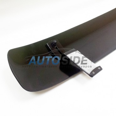

Вот что нашел на просторах инета http://autoside.ru/deflektori/deflek...lt-duster.html
Есть конструктивные отличия, которые, я думаю, могут изменить ситуацию с небольшими загрязнениями по бокам при использовании дефлектора VEPRO.
Данный дефлектор имеет строгую горизонтальную конструкцию. Т.о. щель в центре на выходе из дефлектора меньше, чем по бокам. Думаю, что в результате этого избыточное давление встречного потока воздуха будет расходиться по сторонам и тем самым больше обдувать боковины заднего стекла...
При необходимости можно поставить среднее крепление и придать дефлектору дугообразные контуры...
При цене 1800 руб. можно и поэкспериментировать...

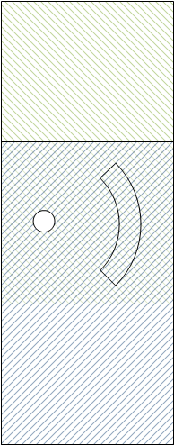

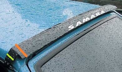

На моей Оке металлический дефлектор, крепится за боковые края двери. Конструкция жёсткая, обдувает отлично. Перед установкой сдирал заводскую краску, красил чёрной грунт-эмалью 3 раза. Уже лет 8, ржавчинка только на рёбрах чуть проглядывает.
Пока не увидел vepro, хотел ставить металлический от 2109. Купил (рублей 200 новый), примерил. По краям расстояние до крыши больше, чем в центре. Шире верхней части багажника. Мысли, как адаптировать, были такие. Как вариант срезать края (по оранжевой линии на рисунке), оставшуюся полосу положить на них и закрепить. Так же потребуется регулировка угла наклона, т.к. на 2109 уклон более пологий. От точки крепления к кузову до верхней полосы расстояние достаточно большое, т.к. крепится к ручью. Для регулировки можно разрезать ножку (по зелёной линии на рисунке). Просверлить слева отверстие под винт. Справа, на ножке к спойлеру - две и соединить в дугу для возможности наклона и фиксации винтом, на рисунке изобразил.
За основу брал материал на лкфоруме, там мастер отлично и практично сделал, 3-е фото оттуда.
