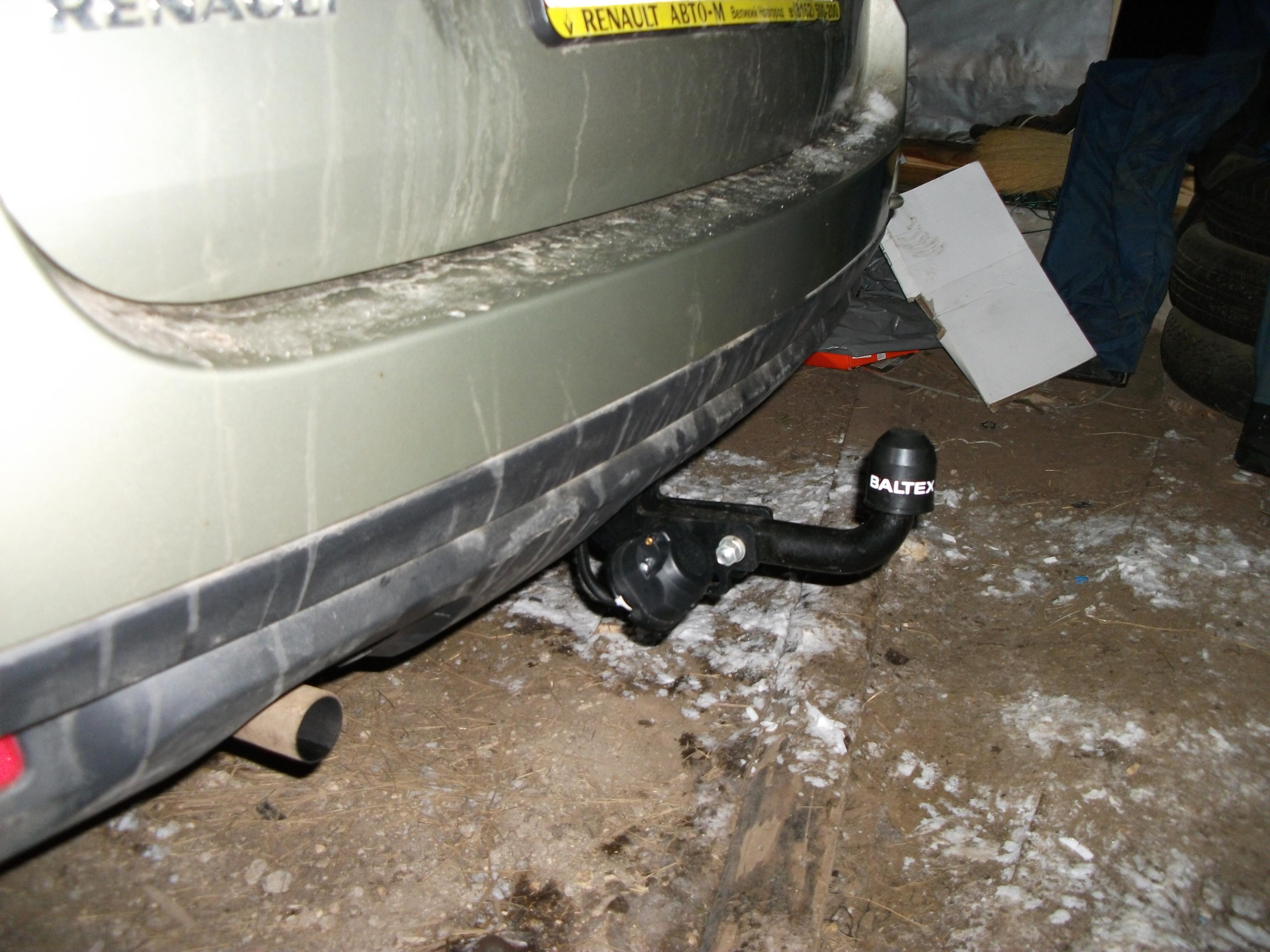

Сегодня оттепель,+1,весь день я провёл в гараже. Мсье Дастер подвергся небольшим,но долгожданным и необходимым переделкам.
Во-первых,теперь у него торчит наружу приличных размеров мужской половой признак.

Фирма "Балтекс",4800руб(в Питере по случаю брал от производителя)+комплект электрики 140руб в ближайшем магазине. Покрашен отлично,толстым слоем,не чета "Трейлерам" и "АВТОСу",крюк на болтах,съёмный. РРРЕКОМЕНДУЮ, всё подошло идеально! Подрезал бампер,считаю,что фаркоп с подрезкой лучше,чем без. Потому что в итоге находится выше от земли.
Устанавливал один,не торопясь. Провода от розетки фаркопа аккуратно и с любовью припаял (ибо лучше пайки контакта нет!) к питающим проводам фонарей.

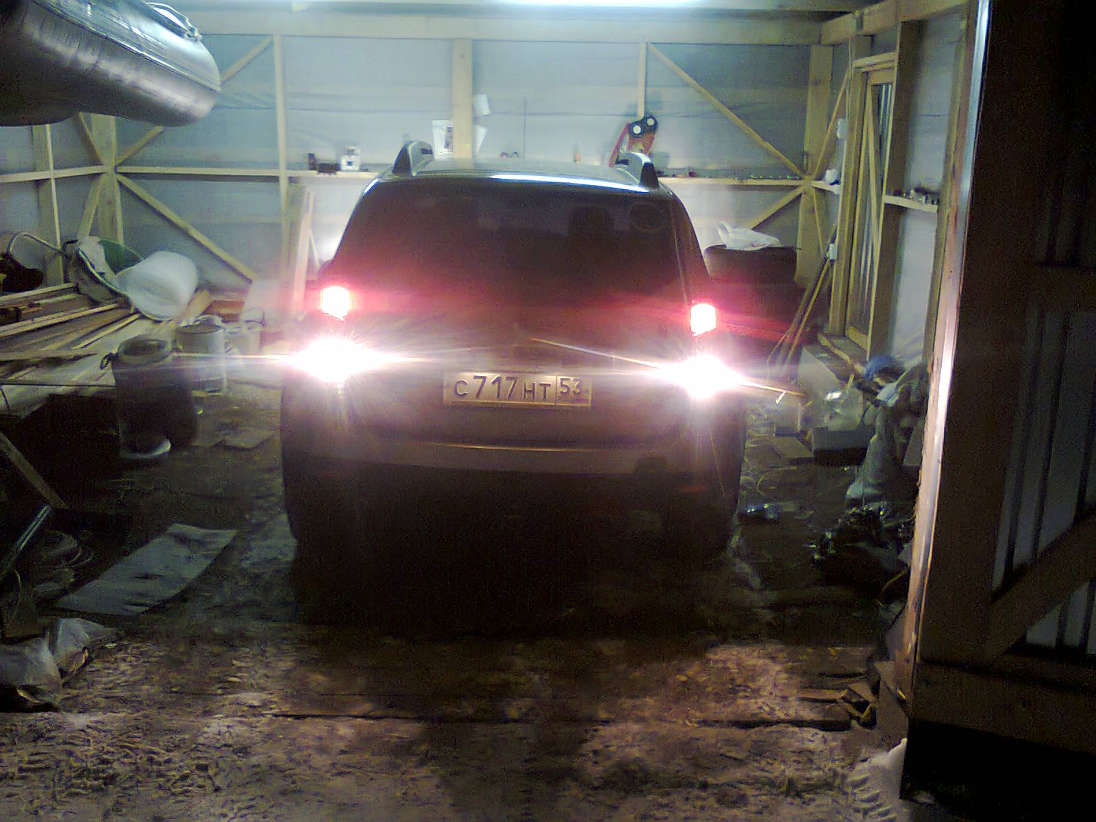

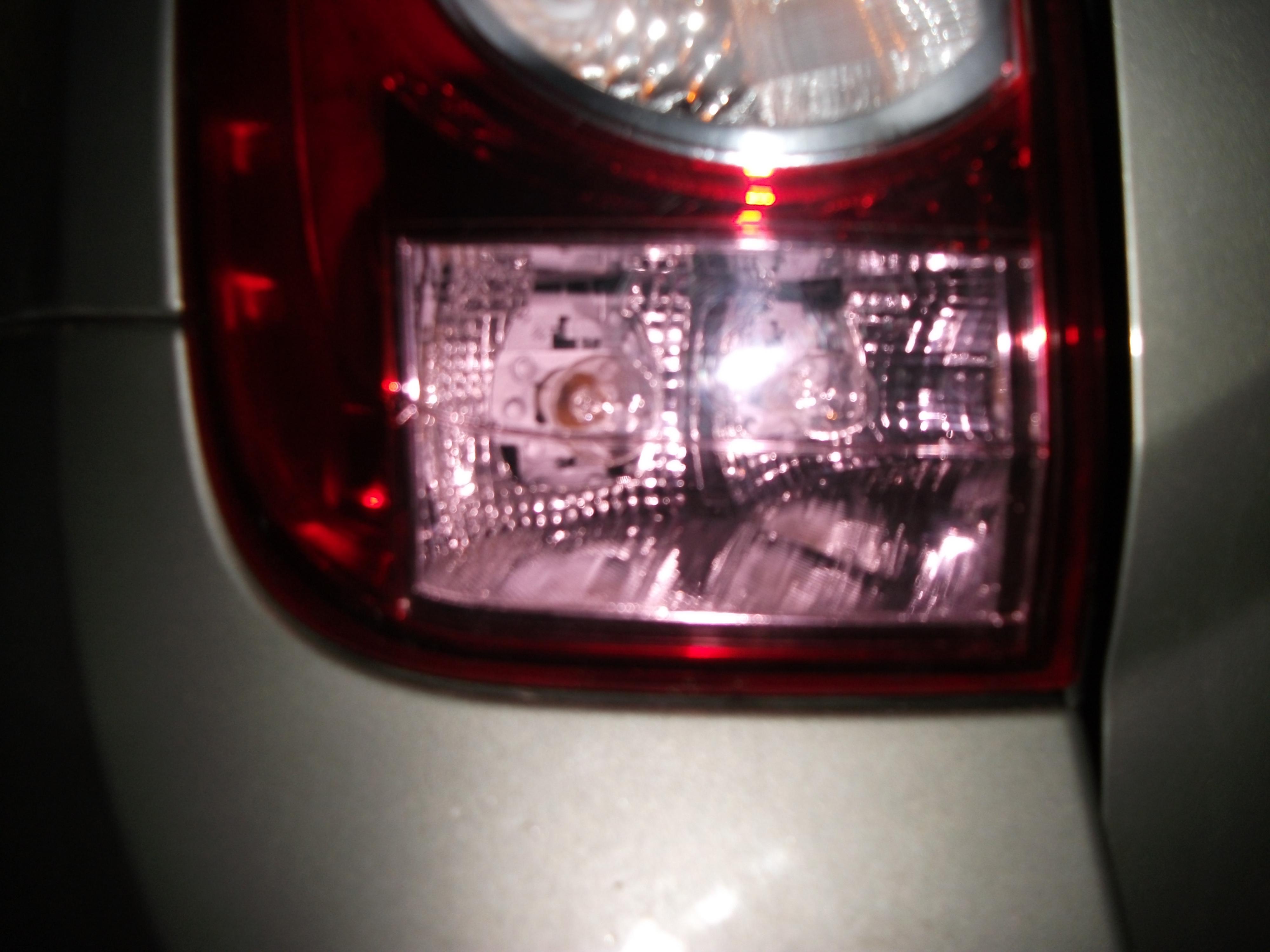

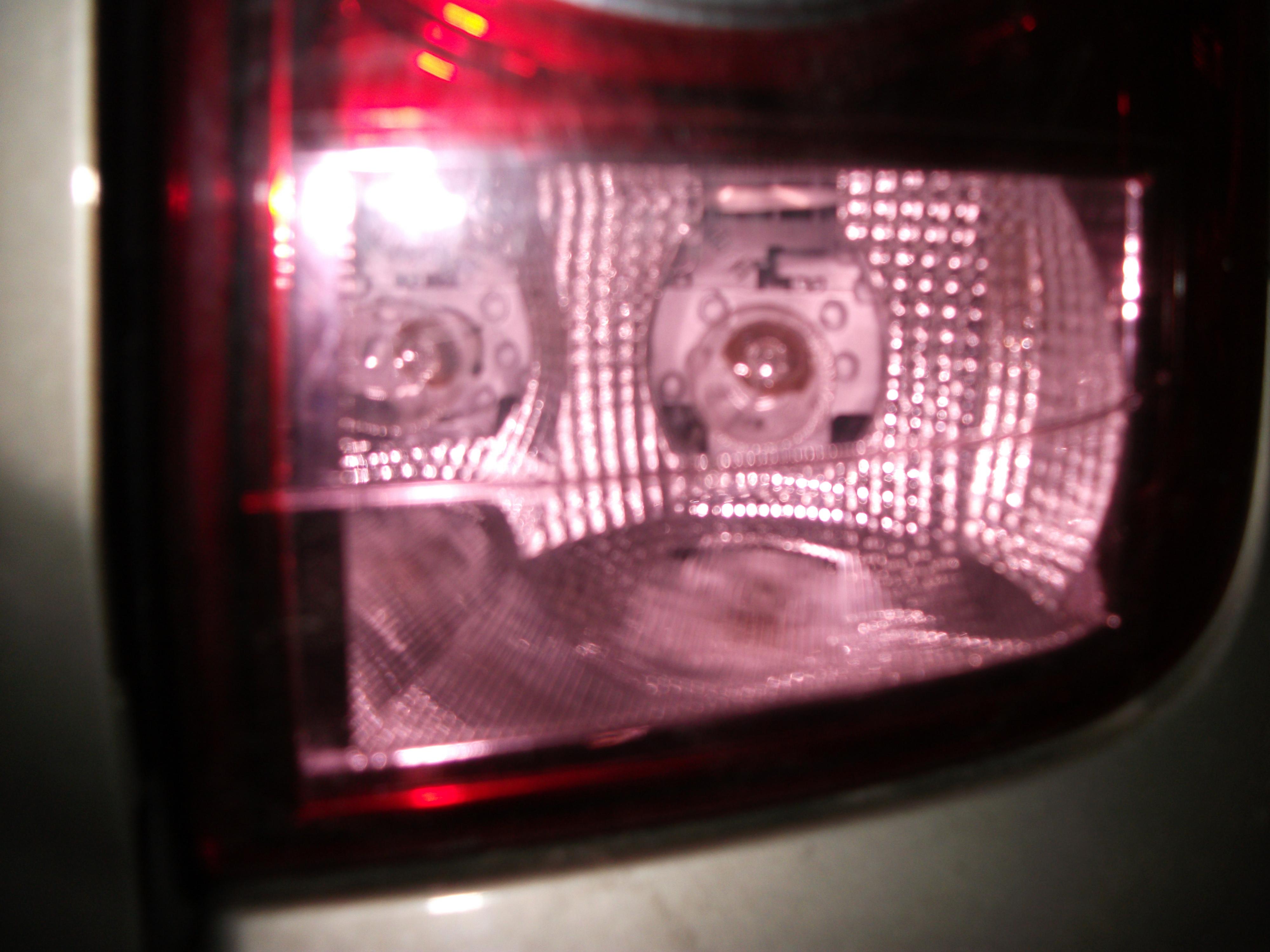

Ну и ещё,надоело вслепую ездить задним ходом. Привык включать при движении задом задний ПТФ,но эффект от него был минимальный.
Из заднего ПТФ вынул красный никчёмный отражатель,равно как и из фонаря заднего хода. Без них свет гораздо ярче! Дырку от отражателя прикрыл квадратиком,вырезанным из пивной банки. Серебрянкой из баллончика покрасил то,что бросалось в глаза:отверстие для отражателя довольно крупное,и в него было видно "дорожки" платы заднего фонаря. Теперь смотрится вполне пристойно.
Позже я либо по примеру СКЕЛЫ припаяю диод на ЗПТФ,либо так и оставлю,ибо включать вручную меня не напрягает.
До техосмотра,на котором могут привязаться к моему колхозу,ещё далеко(да и воткнуть на место красный отражатель недолго),а вот двойная польза от проделанной работы неоспорима: эффективностью освещения при движении задом более чем доволен! И ещё,ЗПТФ можно включать в качестве прямого аргумента в случаях,когда на трассе сзади прилипает чудило,забывшее выключить дальний.
