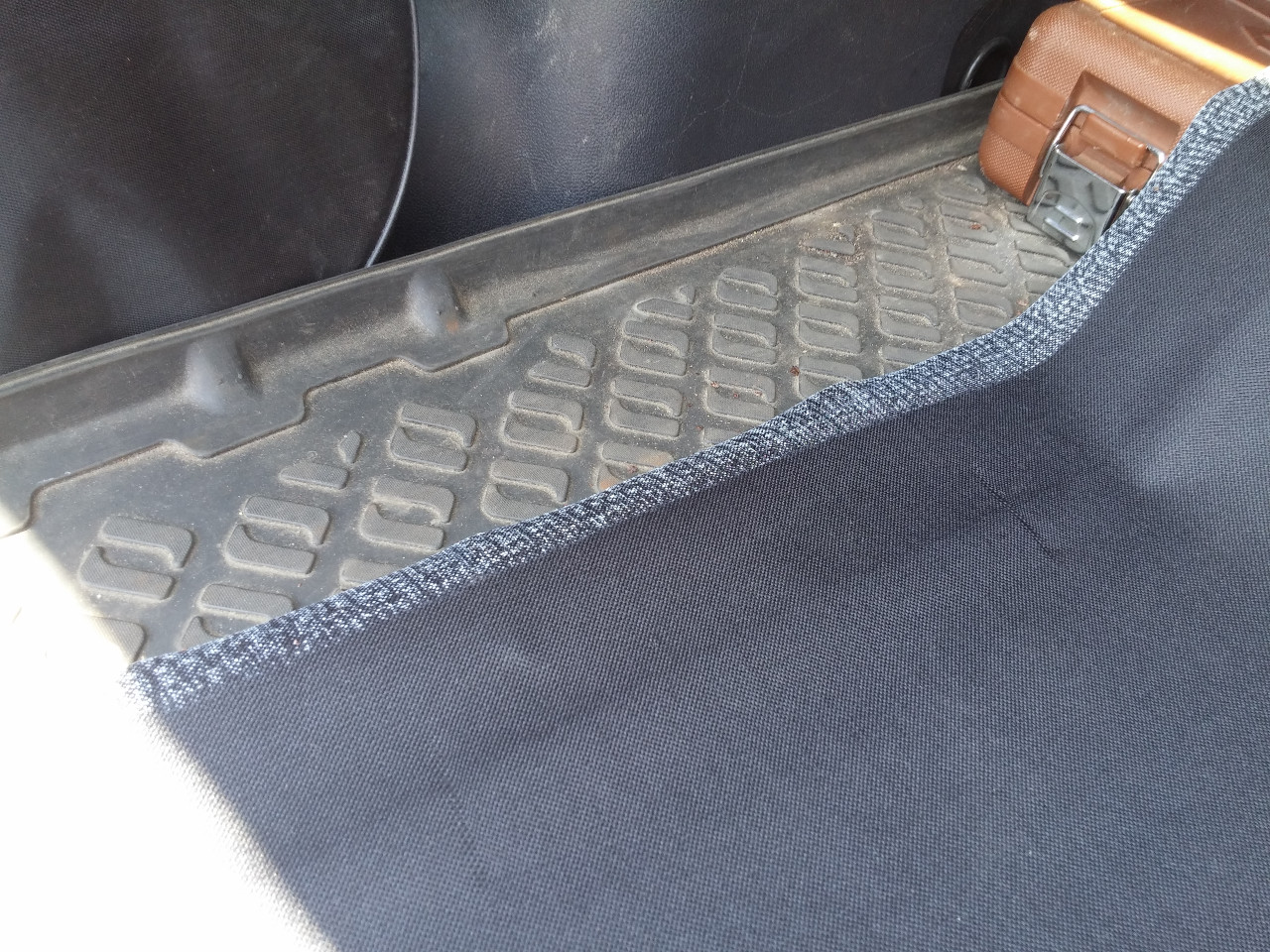

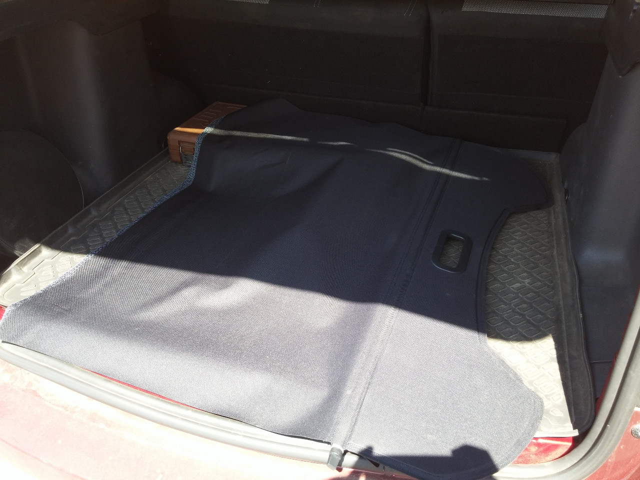

По умолчанию Re: Задняя полка Дастера
Спасибо алекс163 за оперативную отправку кронштейнов новой конструкции, установил их вместо сломанных.
Но сегодня с утра, когда я подошёл к машине, увидел очень нерадостную картину: ткань полки выпала из ролика. Судя по её виду, она там была всего лишь приклеена за край, а сейчас, из-за наступившего тепла, просто отклеилась.
алекс163, что с этим можно сделать?

Был(а): 10 июн 2024 11:18
Автомобиль: 1.5 dci 4wd esp дорестайл
Разобрал полку, посмотрел устройство. Край ткани был приклеен к барабану чем-то вроде широкого серебристого скотча, но скотч отклеился от ткани. Приклеил ткань на место, но, думаю, это ненадолго.
Если кто ещё будет разбирать: шурупы с боков откручивать не нужно, пластиковые боковины держатся только на двух пластиковых защёлках каждая. Перед установкой боковин на место нужно прокрутить барабан примерно на 3-4 оборота, чтобы создать преднатяг в задвинутом положении.

Собственно, приклеивания той же самой липкой лентой надолго не хватило, сегодня опять вылетело.
Конечно, можно поискать липкую ленту пошире и более клейкую, но, мне кажется, эффективнее всего было бы вкрутить в барабан очень короткие шурупы и ими прижать край ткани через какую-то планку. Короткие - потому что внутри барабана на половину его длины установлена пружина.

Сообщение от Gura_A
а из какого материала барабан?
Трубка из нержавейки, судя по виду. Проблема не в приклеивании на барабан (на нём та липкая лента весьма уверенно держится), а в надёжном креплении ткани, которую не хочется повредить.
