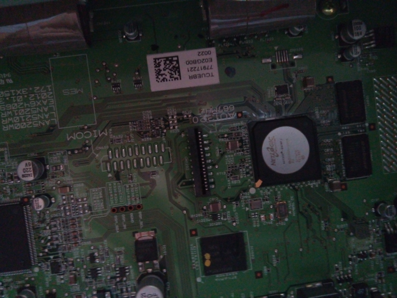

Добрый вечер. сегодня снял крышку у штатной магнитолы MEDIA NAV. Вопрос подключения задней камеры не покидает. Внутри есть дополнительный разъем. На фото он отчетливо виден. Может кто знает его назначение. может это и есть соединение для видео?
Перепрошей майфун на Menavrus последней версии 4.0.5.2 (по моему), там настроенна поддержка камеры заднего вида. и камера там подключается просто в колодку 2 провода втыкаются.
http://www.dusterclubs.ru/vb/showthread.php?p=438867

Я все понимаю, но хотелось бы заставить работать штатную голову.

Re: Штатная магнитола MEDIA NAV
Сообщение от Orenmchs
Ну замена прошивки это не замена головы.
Ну и изучите подключение камеры с перешитыми мозгами, возможно этот опыт поможет Вам подключить камеру и без прошивки.

Ставим Менаврус и не мучаемся. Для подключения камеры крышку магнитолы снимать не нужно.
