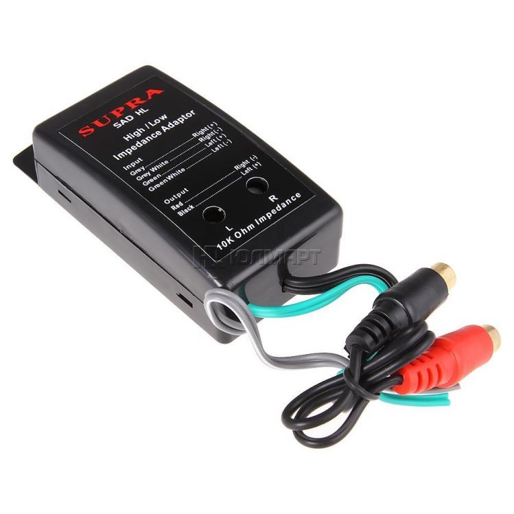

Сообщение от гарди
Так я и спрашиваю с какого провода в фишке взять + , но чтобы работал через замок зажигания.
А звук снять можно через Линейный преобразователь акустических выходов .
