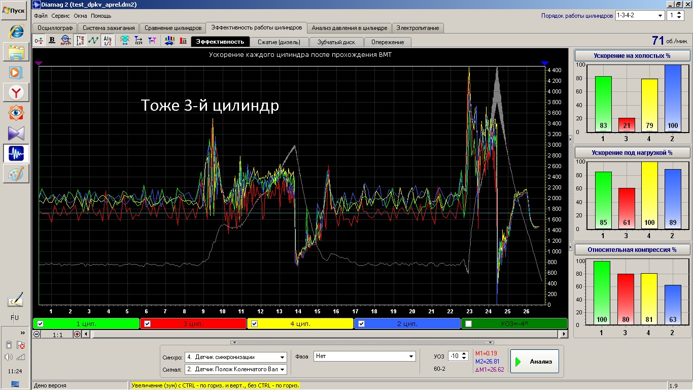

Re: Троит на хх
DIMAAS

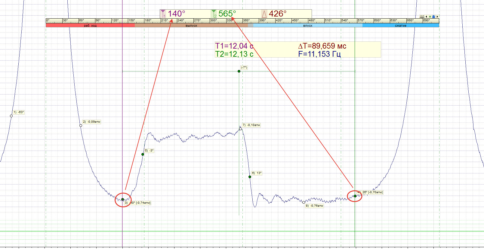

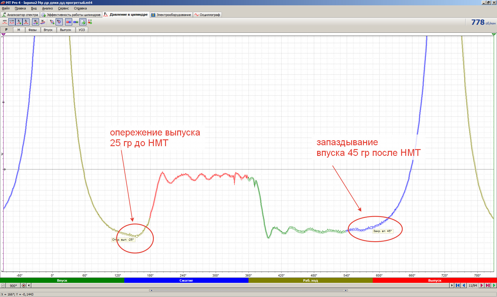

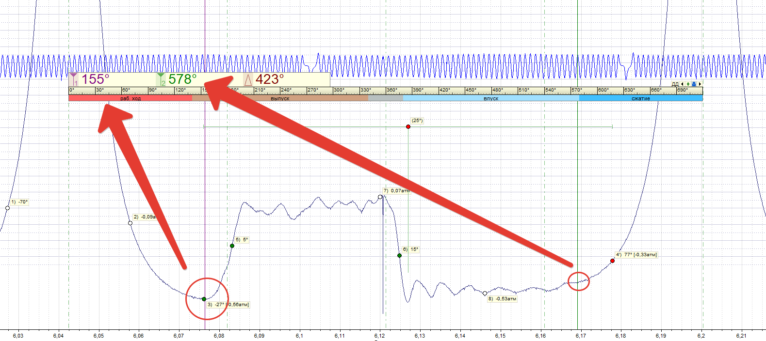

Ну и выпуск 157, поздновато.
Вот не надо сейчас.
F4 и К4 моторы имеют угол открытия выпуска 155 по ДД. Мотор без фазника захлопывает впуск примерно на 575гр по ДД, мотор с фазником около 590-595гр
Потому нафиг эти результаты автоанализа. Только статистика с реальных моторов.

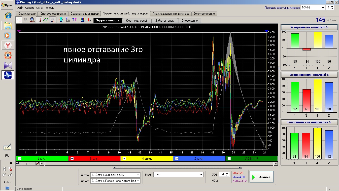

Дроссель электронный, только эффективность в реальном времени.
Да ладно?
Чему мешает эл. дроссель в тесте эффективности?

Morze701
Да ладно?
Концовке теста, определению состояния железа.
Реальный F4R c пробегом под 60 тыщ без замены ремня ГРМ.
По ренохам с ВАМИ спорить даже недумаю.

Re: Троит на хх
DIMAAS
Не тот скрин вставил.
Вот. Типичный F4R с фазником.
---------- Добавлено в 22:50 ---------- Предыдущее написано было в 22:47 ----------
DIMAAS
Эта концовка... ну такое... Все перепроверять.
А вот выцепить конкретный отстающий сбоящий цилиндр на ХХ, увидеть характер троения на ХХ и под частичной нагрузкой, иногда дорогого стоит, особенно на Рено, где ни пропусков в дате сканера, ни даже ошибок по пропускам может не быть иногда. Это да. О чем и прошу коллегу. Констатировать пых-пых из глушителя это конечно хорошо, но мало.

Анализ только не проходит, вообще никак.

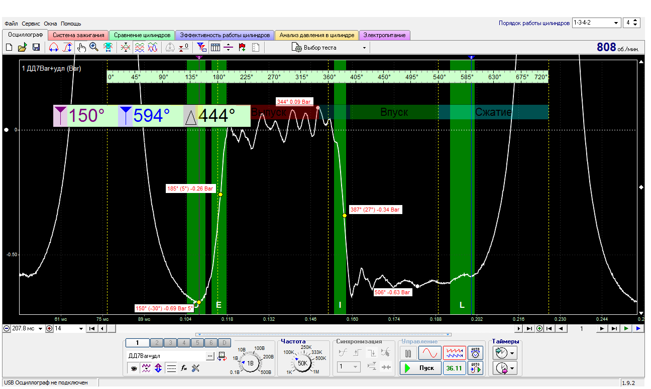

Буду заморачиваться с грм,по вашему мнению куда крутить впуск и выпуск?
По моему мнению стоит ровно.

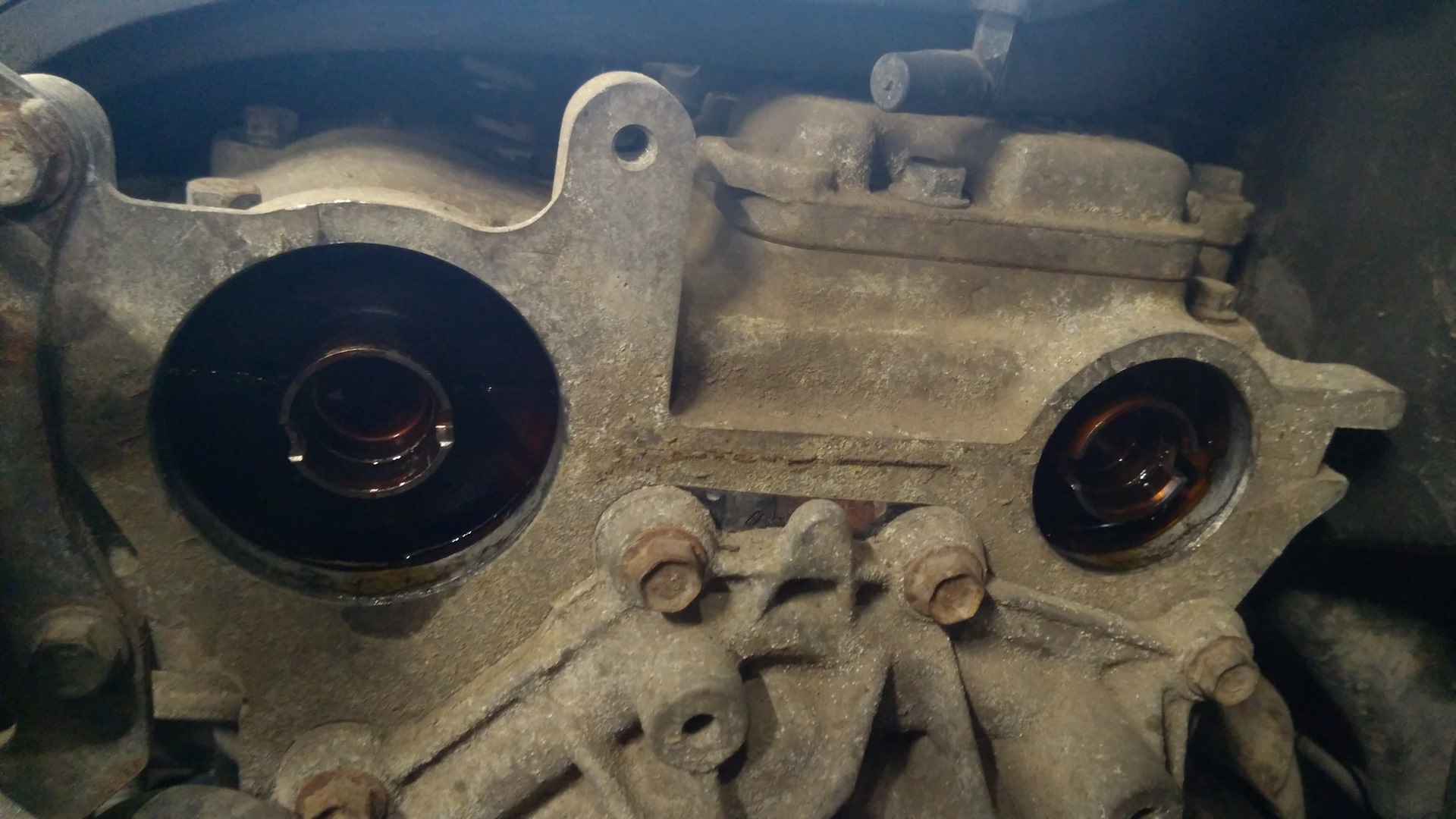

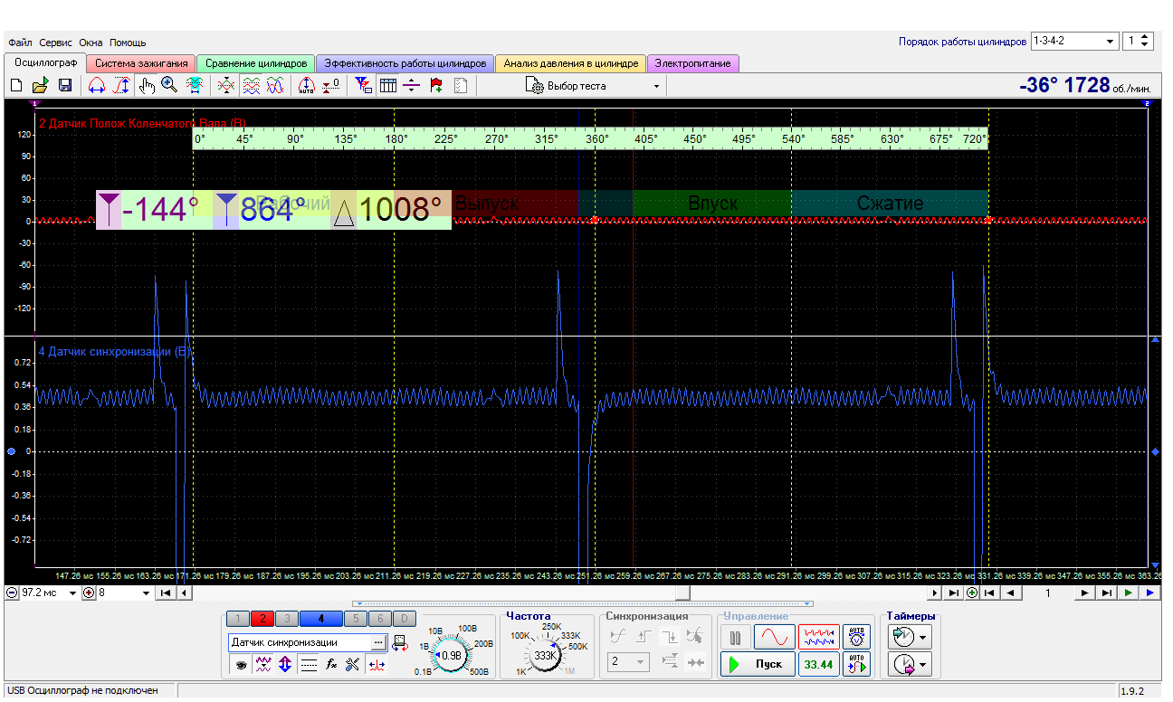

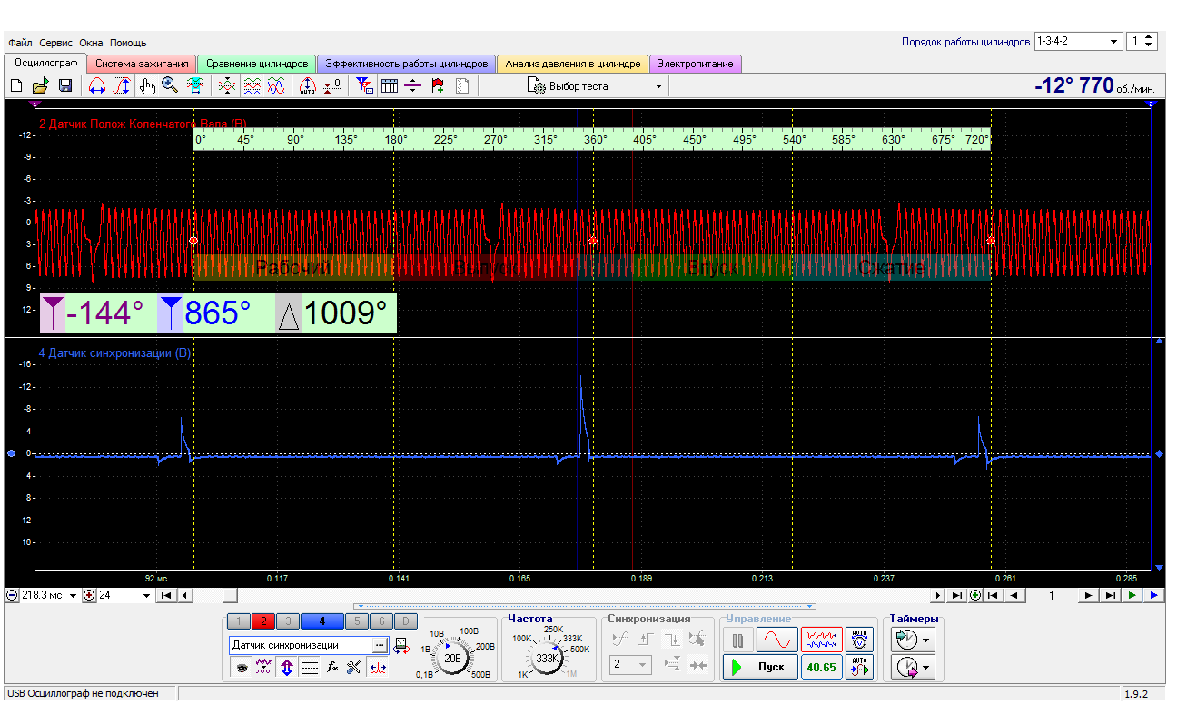

Вот на моём моторе чуть спешили оба вала. И крайний снимок после установки валов точно. Так и вышло: 155гр открытие выпуска, 595гр закрытие впуска (мотор F4P (1.8), с фазником)

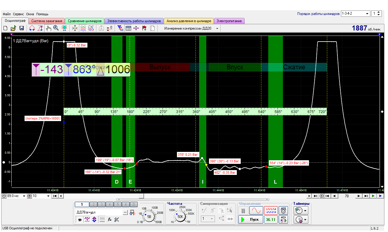

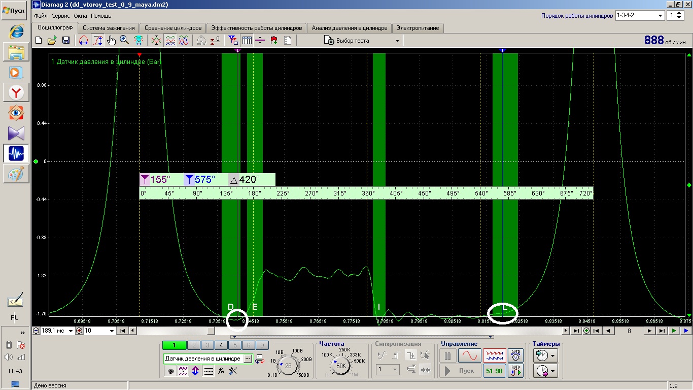

Re: Троит на хх

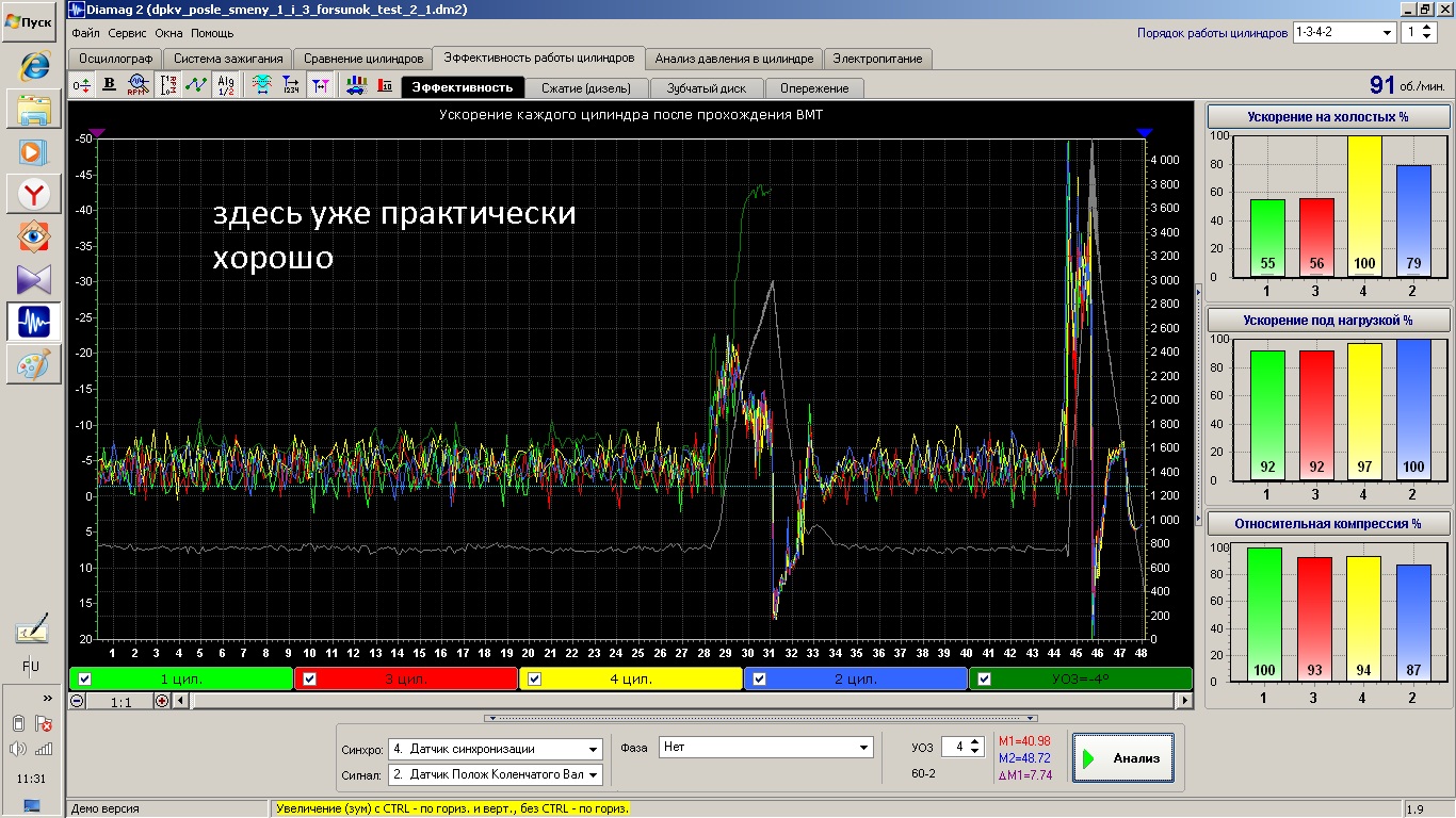

Последний тест эффективности норм. Есть небольшая неровность.
Какие были результаты пневмотеста в цифрах?
Диамаг, почему-то, не хочет работать с инвертированным сигналом ДПКВ. Сигнал снят не в той полярности, но у меня мтпро, например, позволяет инвертировать сигнал, тем самым приведя его к правильному виду, и уже с ним работает. Соответственно, после этого правильно вычисляет формулу задающей мишени. Диамаг не хочет понимать мишень 60-1-1.

Еще совет: этап плавного поднятия оборотов до 3000об/мин не плохо было бы растягивать не на 2-3 секунды, а поболее, чтобы лучше была видна эффективность на частичной нагрузке. А еще лучше делать несколько таких подходов по поднятию оборотов. Ввиду не особой пригодности теста пневмоплотности камеры сгорания на последнем этапе замера, его обычно не делаю. Наиболее пригодны к анализу режим холостого хода и частичных нагрузок растянутых на 5-10 секунд. Часто косячный цилиндр на графике вылезает именно после сброса газа.

Инверсию видел, до последнего файла не дошёл. Работать нужно. Обогатить смесь, посмотреть на реакцию проблемной цилиндра.
Спасибо за ответы .Последний скрин после промывки на стенде и смены второй на третью форсунки.Льют одинаково,не текут,Я всё таки думаю распредвалы открутить и выставить идеально.Вопрос,гайки распредвалов нужны новые?Или оставить? в прошлый рааз даже болт колена не менял,только заглушки.Прикупил пару динамометрических ключей сейчас буду затягивать как положено.Всем спасибо за участие.Одна голова хорошо а несколько... тоже хорошо.Да пневмотестер показал эти 2 и 3 как раз пропускают в картер т.е. кольца .1 и 4 утечки минимум а во 2 и 3 процентов 20.Но в зелёной зоне пока.Пневмоотестер не нравится(Forse) надо пт-1 будет взять.Хоороший обзор-
