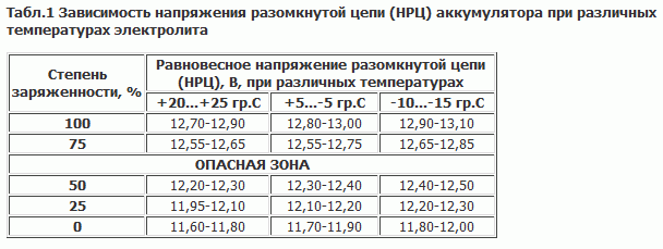

Всем привет ! Назрел животрепещущий вопрос : стоит моя самопряха в теплом гараже ( ну как теплом , если на улице -10 в гараже +8 ) . Тыкаю вилкой - 12,15в , откручиваю пробки - крайние 1,25 вся середина 1,27 . Машинке 5й месяц , аклематор новый ... Я уж и заряжать пробовал - ночь гонял на 2А , все банки 1.27 , через 3 дня опять крайние 1,25 серед 1,27 , и на вольтметре утром 12,2 ...Вобщем , плюнул я слюнями на эту хрень и буду катать пока катается ! Всех с РОЖДЕСТВОМ !!!

Re: Аккумулятор
Сообщение от владислав51
... Тыкаю вилкой - 12,15в , откручиваю пробки - крайние 1,25 вся середина 1,27 . Машинке 5й месяц , аклематор новый ... Я уж и заряжать пробовал - ночь гонял на 2А , все банки 1.27 , через 3 дня опять крайние 1,25 серед 1,27 , и на вольтметре утром 12,2 (вольтметрик суперкитайский)...Вобщем , плюнул я слюнями на эту хрень и буду катать пока катается ! Всех с РОЖДЕСТВОМ !!!
Ну это вполне нормально:
Во первых, крайние банки работают в температурном режиме отличном от средних банок И выходят из строя чаще. У меня крайние банки тоже отличаются от средних.
Во вторых: Бытовые вольтметры часто имеют погрешность не лучше 2,5-4,0%. Это как раз 0,5 Вольта. Мне как-то раз принесли проверить тестер купленный в магазине "220ВОЛЬТ" У него была приведеная погрешность более10%!!!
