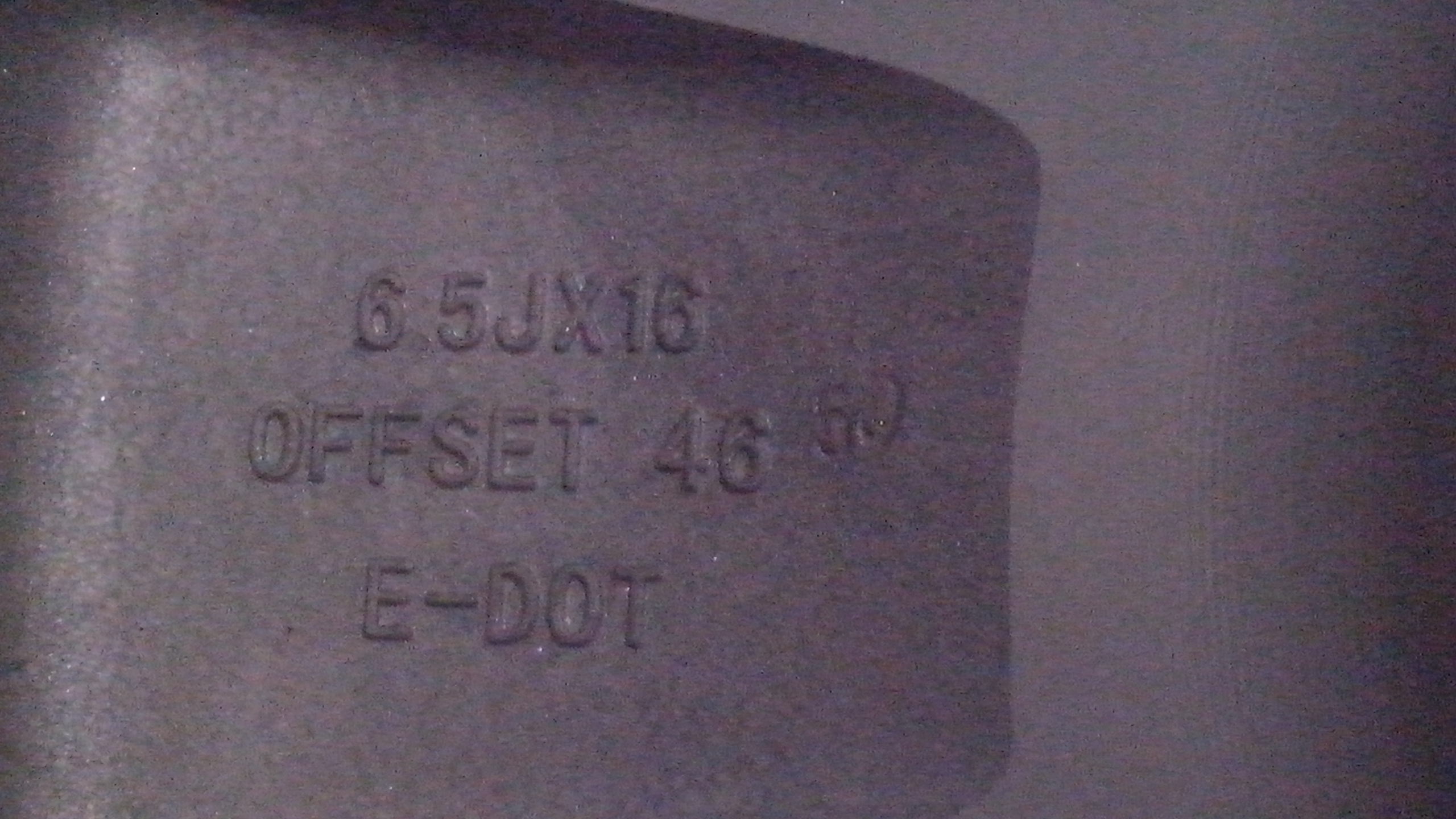

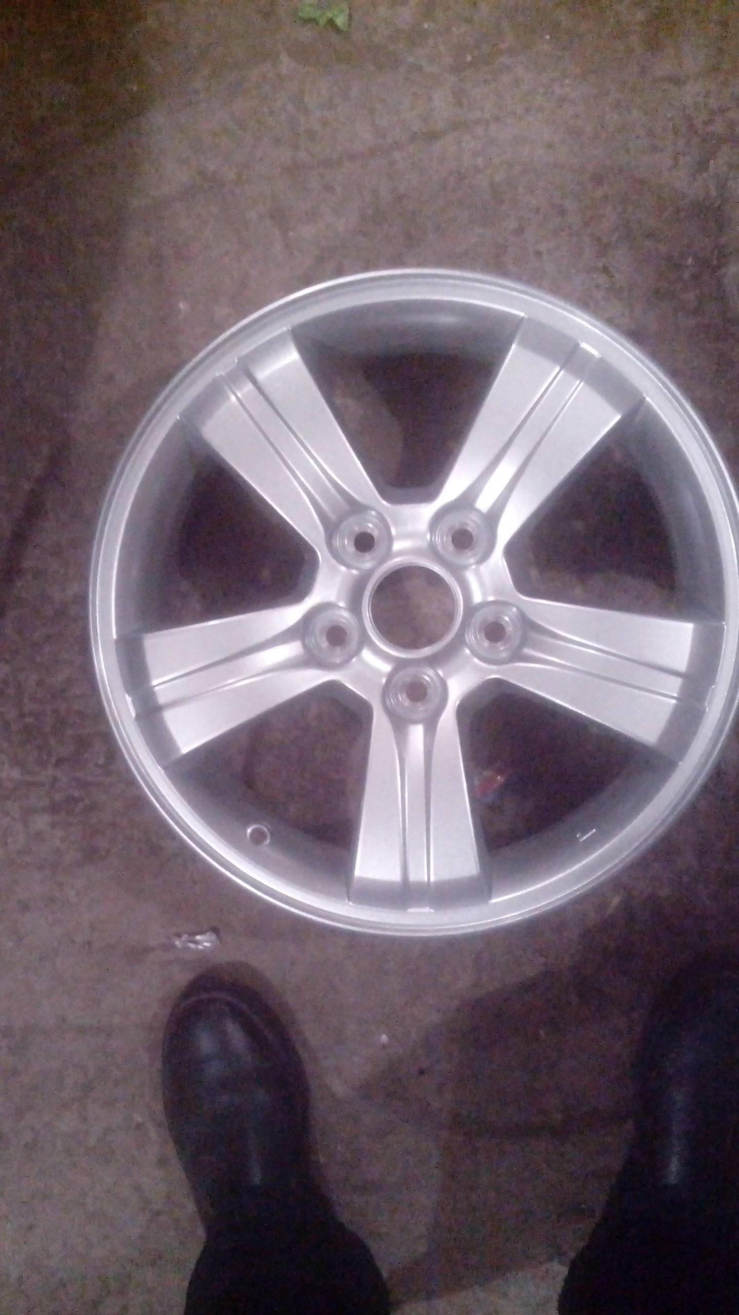

Старый 23.03.2015, 22:02   #4723
Signum
Аватар для Signum
Онлайн: Signum вне форума
Был(а): 10 авг 2024 21:26
Автомобиль: Renault Duster,Privilege,2.0,МКПП,4x4,Синий минерал

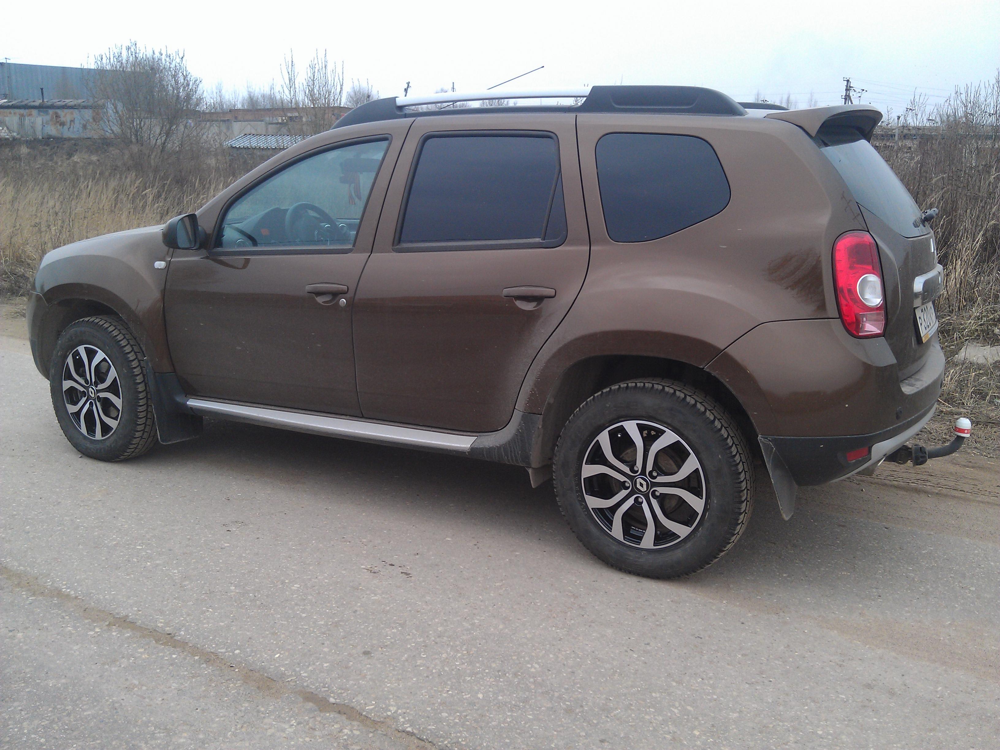

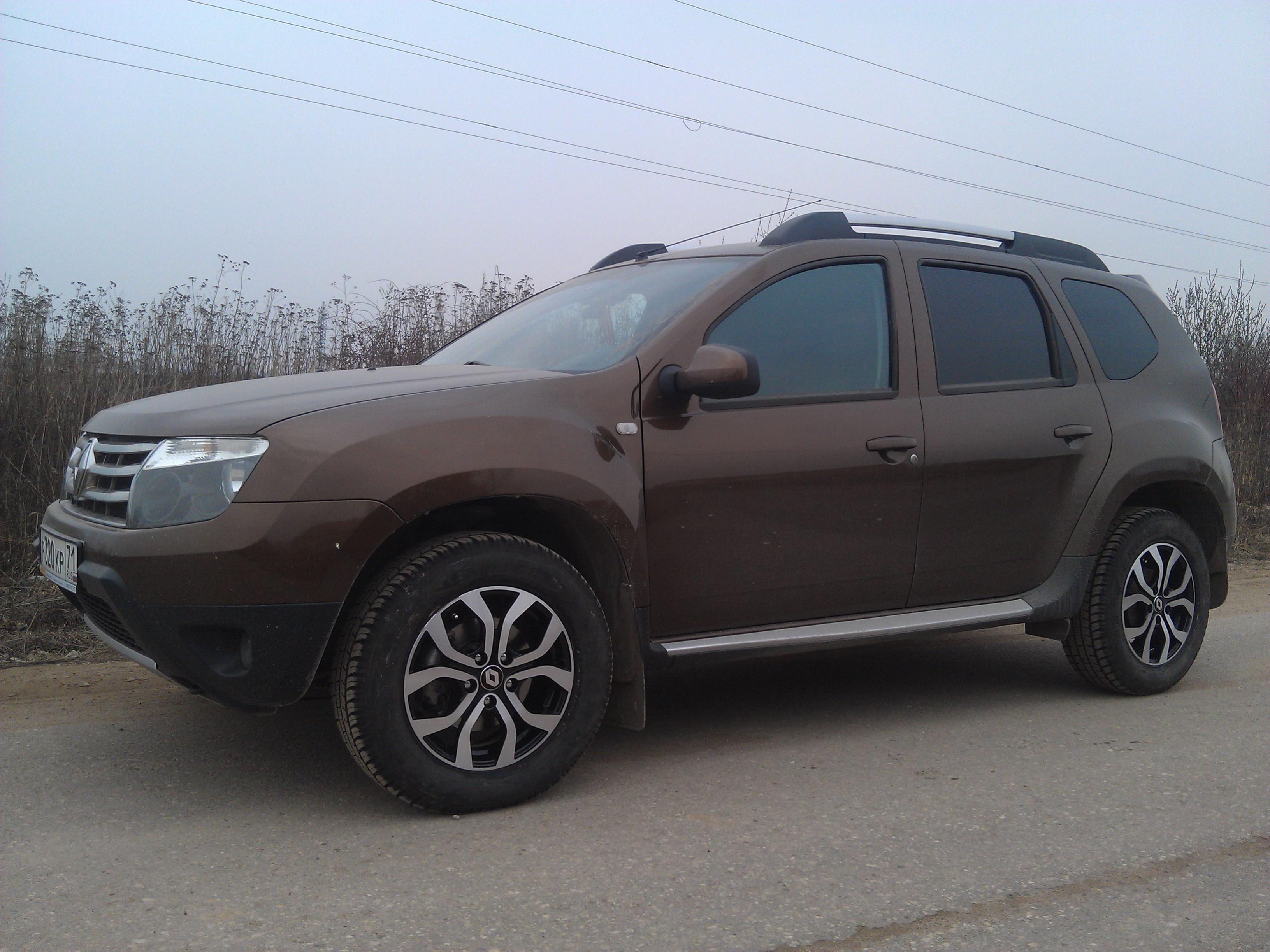

[QUOTE=Дмитрий63rus;663635]Друзья.я пролистав кучу страниц так и не понял:такие диски можно ставить или нет........
Всем привет
Дмитрий63rus в своё время тоже избороздив форумы, остановился на Replica-Replay RN68 (фото), но у китайцев грешок занижают ЕТ заводская штамп. 46, рядом 50, долго думал и всё-таки взял думаю 4мм не большая проблема, кто-то и на 40 вылете гоняет.
А в Вашем варианте ЕТ52,5 и ЦО67,1 это как бы лечиться проставочными кольцами, а вот завышенн.ЕТ

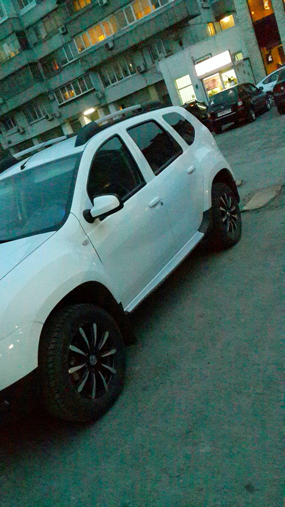

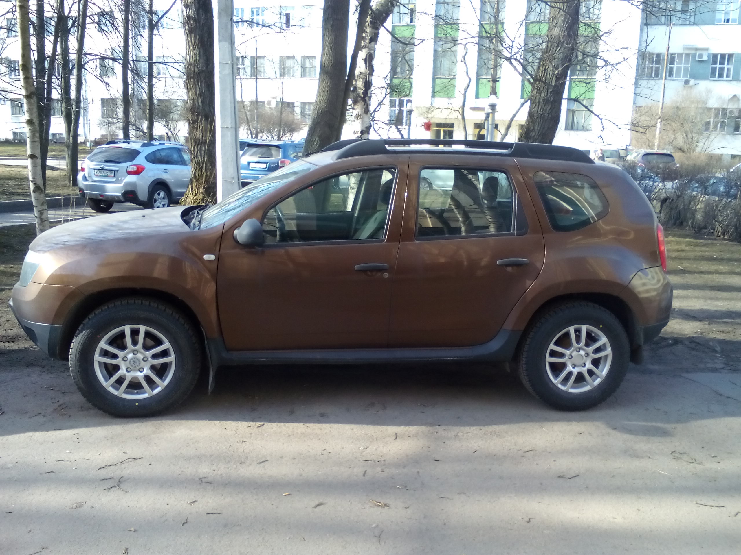

Сообщение от ilatoleg Посмотреть сообщение
67sergey67, А чем болты от стиляг не устроили или у вас какие-то другие болты были. В любом случае отпишитесь,когда поставите колёса,на сколько оборотов закручиваются болты и не цепляют ли они за что-нибудь.
Сегодня перекинул колёса, поставил K&K КС704 (16_Terrano SN), прикрутил болтами с длинной резьбы 28мм (хром), получилось 9,25 витков, ни где не цепляет. Доволен как слон.
Можно теперь заценить

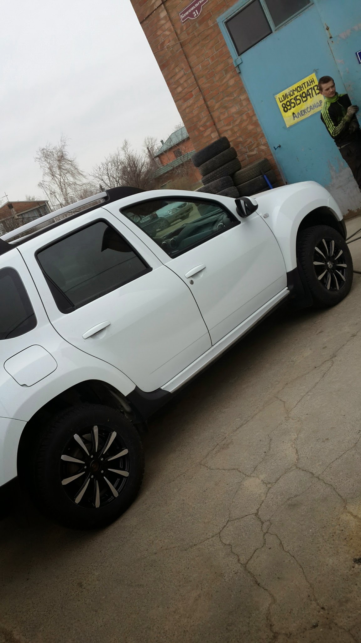

Оцените мою покупку. Китай. Размер штатный. Цена вопроса ~2355 штука (примерно 9400 руб.). Дешевле только штампы. Завтра будем бортировать на штатный Амтел (обстановка заставляет экономить). Брал в эксперсс-шина.ру: rnd.express-shina.ru/prod…14-3-et50-66-1-b4-1678232
И результат...Нажмите на изображение для увеличения

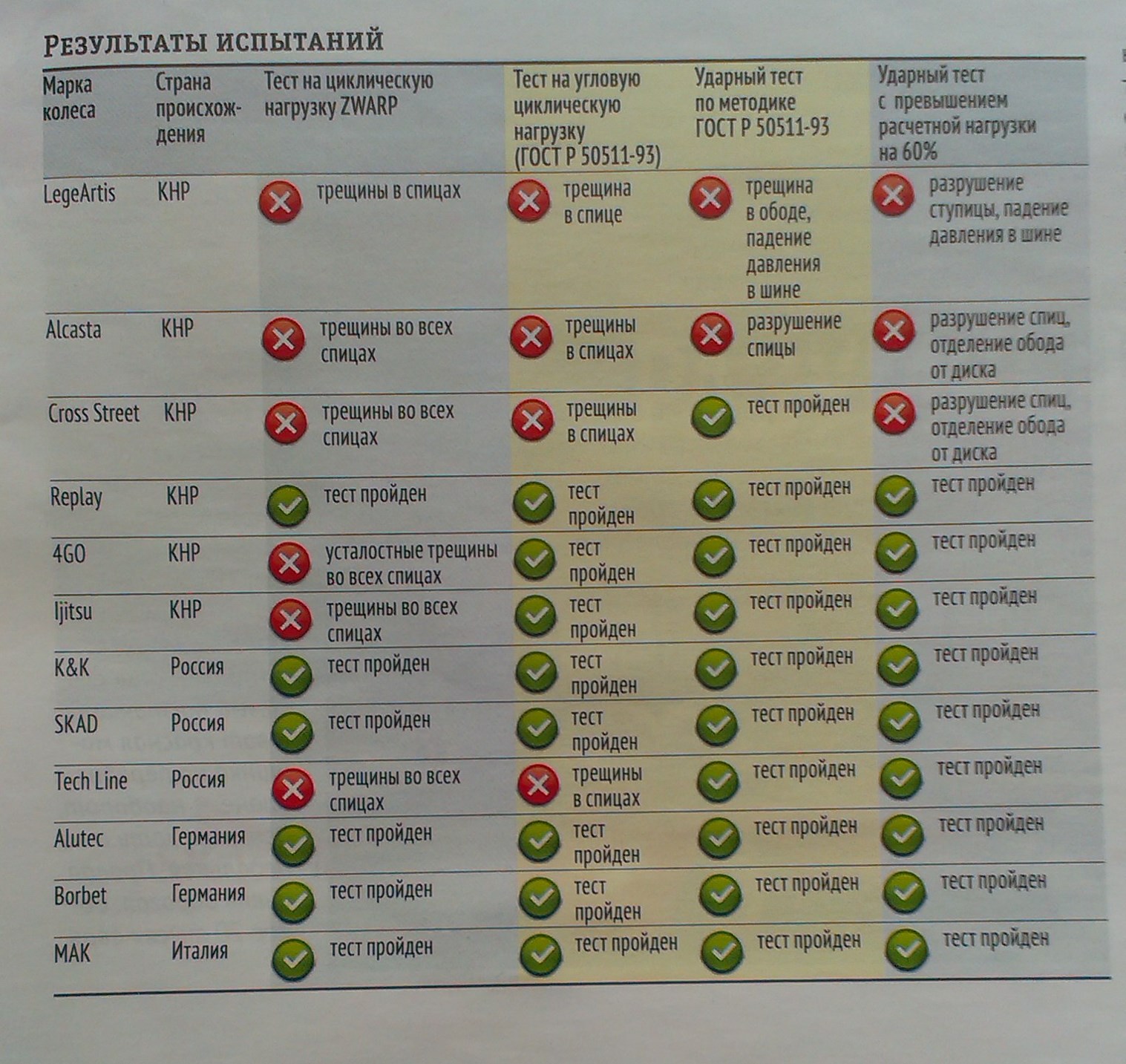

Старый 01.04.2015, 16:08   #4736
Olejek
Аватар для Olejek
Онлайн: Olejek вне форума
Был(а): 14 ноя 2022 21:46
Имя: Олег
В последнем выпуске "Авторевю" №6, интересный, серьезный тест литых колес. Проведенный на специальных стендах, в заводских условиях, по правилам сертификации, для данных колес. Статья большая на 4-х страницах, кто интересуется подробностями, надеюсь прочтут. Для остальных прилагаю фото с итоговой таблицей.
Да, еще один итог испытаний: Некоторые производители, в основном Китайские и один Российский, хотя и имели соответствующие сертификаты на свою продукцию, на самом деле эту сертификацию пройти не смогли. Есть мнение, что сертификаты получены в "кривым" путем. Так что выбирать колеса нужно ответственно.
Старый 02.04.2015, 12:22   #4737
alex59
Аватар для alex59
Онлайн: alex59 вне форума
Был(а): 13 сен 2021 16:12
Адрес: Пермь
Автомобиль: Renault Duster 4х4 1.6 МКПП6
Сообщение от Olejek Посмотреть сообщение
Ссылку на журнал можешь кинуть?
Последний раз редактировалось alex59; 02.04.2015 в 12:24. Причина: 123
Старый 02.04.2015, 15:15   #4738
-Евгенич-
Зарегистрированные
Аватар для -Евгенич-
Онлайн: -Евгенич- вне форума
Был(а): 17 июл 2015 22:54
Автомобиль: + Тига Т&Ф
Сообщение от alex59
Ссылку на журнал
не появится он-лайн недели три
бумажная версия уже может закончиться. потому как вышла на прошлой неделе: http://www.autoreview.ru/news/673/144695/
интересуюсь вот.... только 2.0 МКП 4х4
Старый 02.04.2015, 15:42   #4739
Lebedvan
Аватар для Lebedvan
Онлайн: Lebedvan вне форума
Был(а): 15 фев 2023 18:39
Адрес: Питер
Автомобиль: Superb 2.0 TDI
Сообщение от alex59 Посмотреть сообщение
http://auto-motos.ru/journal/7695-zh...df-online.html
