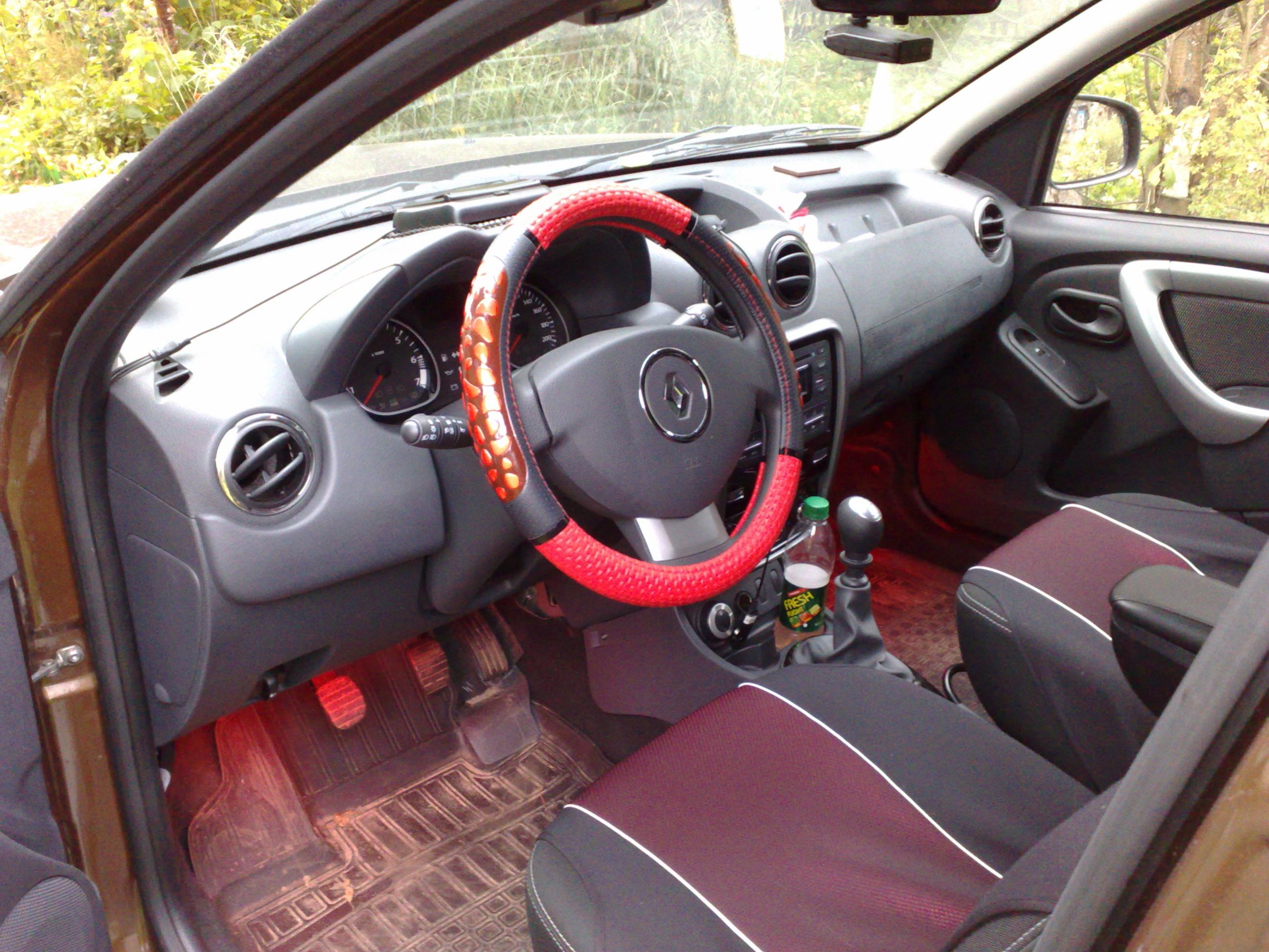

Весь салон у меня в красном тоне, купил и оплетку вот такую. Правда не кожа,но меня все устраивает.

Дуся 69 подскажи пожалуйста, куда и как крепил светодиодную ленту для посветки ног?

На край обшивки, где стыкуется она с панелью приборов. Приклеивается к ворсу на свой липкий слой. С правой стороны, сразу где заканчивается бардачок. Ленту берите с коннектором, у него уже есть два проводочка для подсоединения, сам он защелкивается на ленту, предворительно зачистив контакты на ленте от силикона, до меди. Паять ничего не надо.

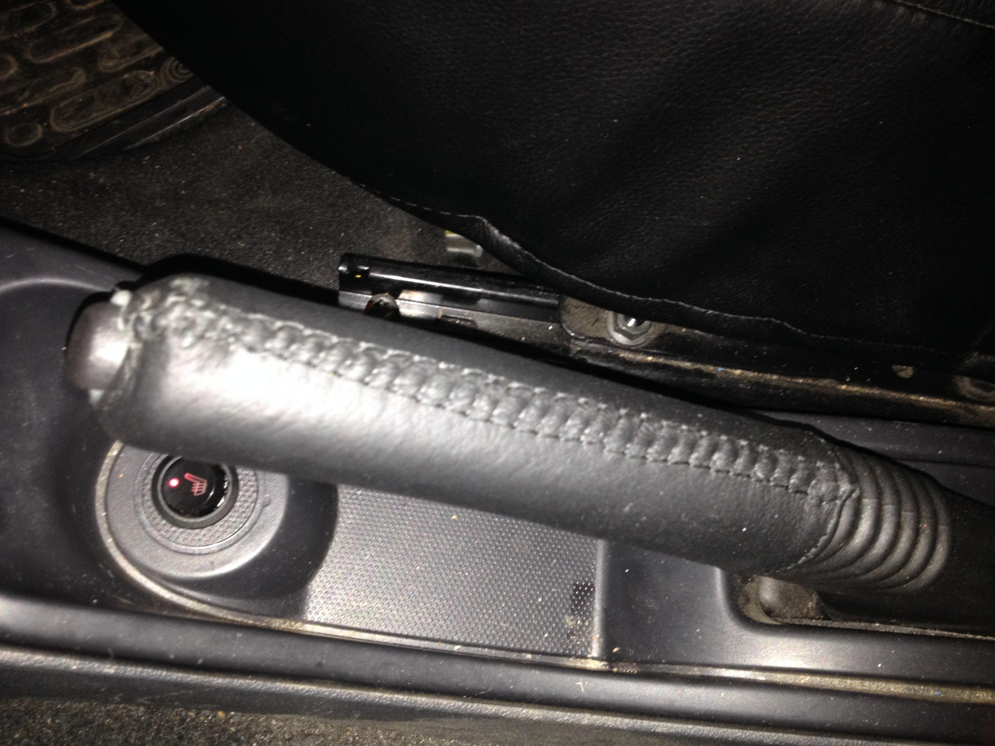

Как обещал выкладываю фото ручника... ну и рычаг КПП для компании)))

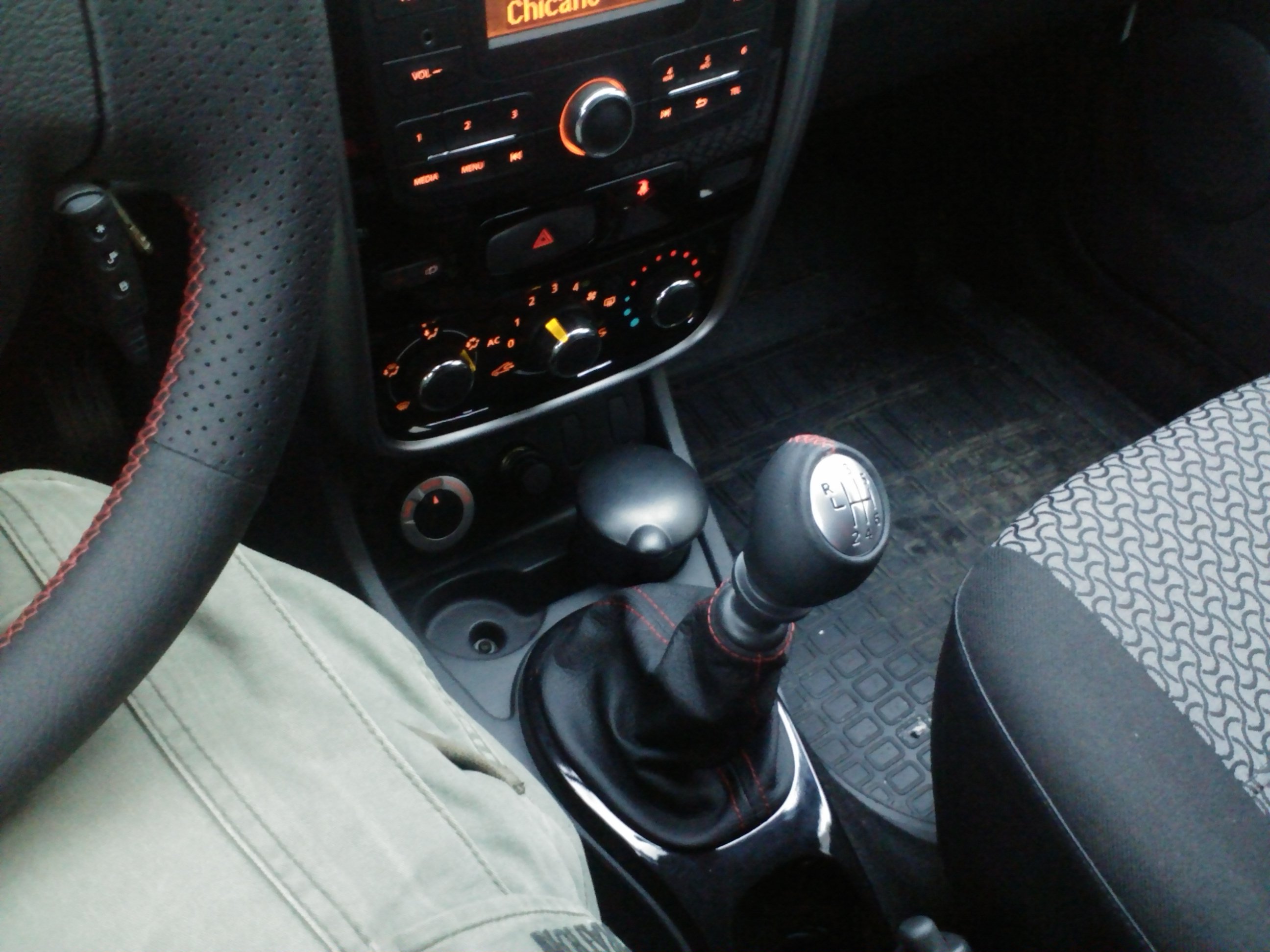

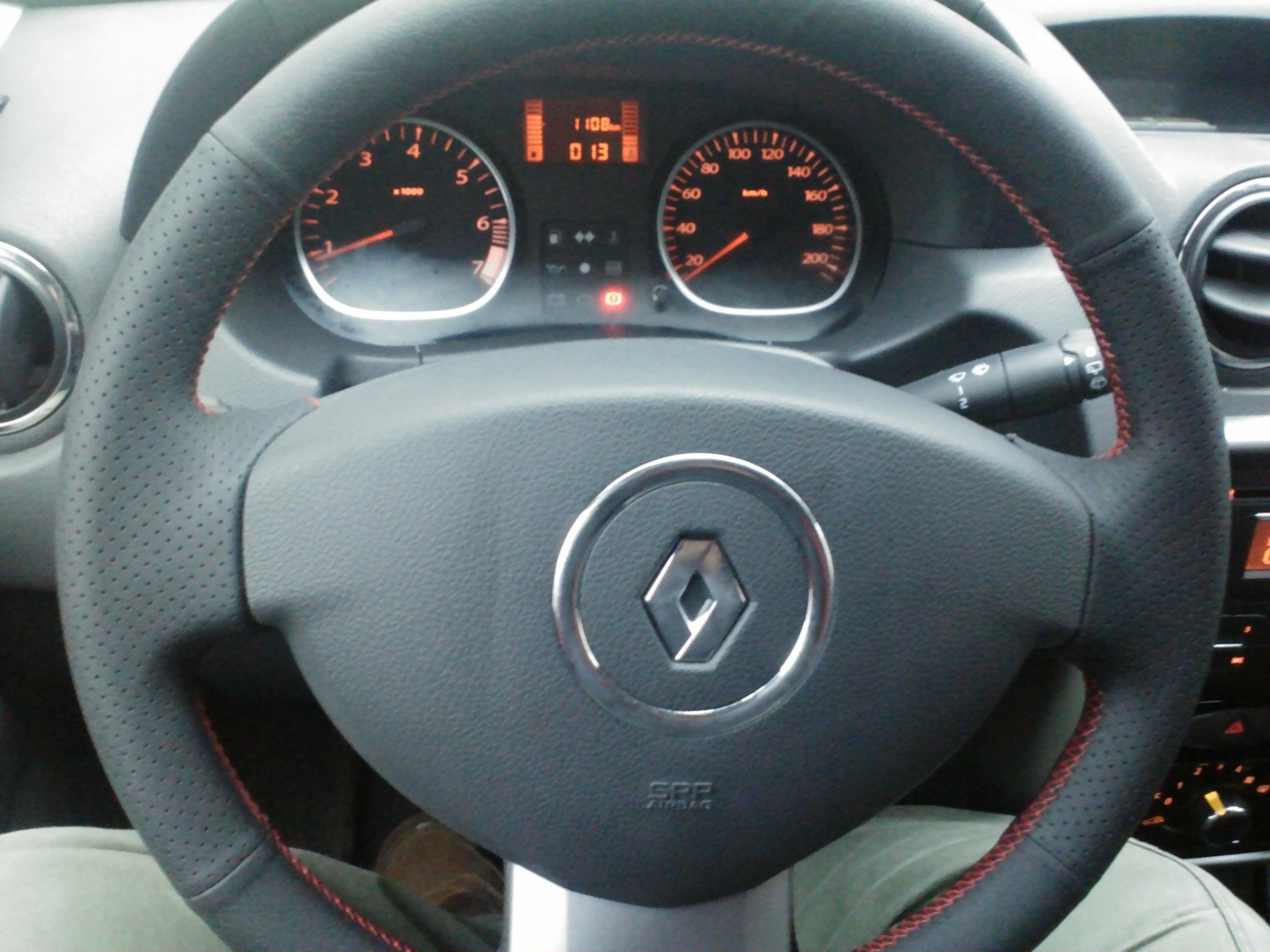

Обшил руль и ручку КП,осталось ручник.
Что могу сказать,или кожа такая не тянущаяся мне досталась,а может выкройки руля устарели,тянул как мог!В верху руля зазор между краями кожи в миллиметр,как ни старался.Ещё по обе стороны нижней спицы,тоже непонятные прогалы получились.

Скорее всего мало замочил!!! Руль час нужно замачивать, я делал почти горячую воду, и менял несколько раз чтоб не остывала. При шитье брызгал из брызгалки чтоб не высох. Все стянулось отлично, никаких морщин..
Фото в бортовике есть..

Мочил час в теплой воде.Потом начал шить,дошил до середины верхней дуги и разорвал нить прострочки.Все разобрал,починил прострочку и замочил накладку в почти горячей воде на 1,5 часа,вода даже чуть окрасилась!Пока занимался ручкой КП,вот так вот помучился.Как в инструкции,помогал коже пальцами,всё в бестолку!Может кожа такая досталась,я смотрю у людей блестит,у меня матовая и стыки перфорированной и обычной,выглядят иначе.

Зачем все разбирал-то, отмотал бы несколько стежков, и восстановил нить. У меня на верхнюю нитки не хватило, пришлось немного конструировать, соединять..
Кожа на первый взгляд показалась грубой , потом размякла..

Ды я вообще чуть не сдался!)))Думал не выйдет ничего и хотел отказаться от этой затеи.Потом моя настырность и желание взяли в верх и всё доделал.Да мне кажется не плохо вышло,но всегда хочется лучше.

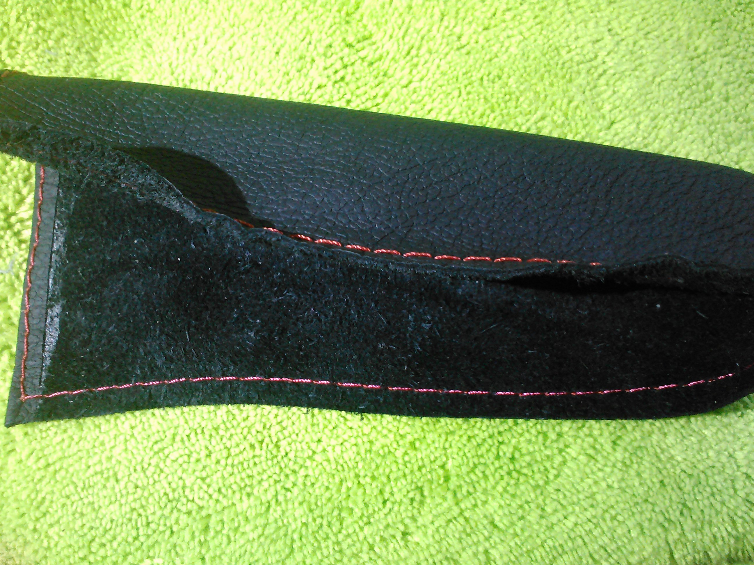

Кстати ручечка КП стянулась на ура,хоть когда и прикладывал кожу зазор был большой.Теперь очередь за ручником,вот она накладка ждет своего часа!
