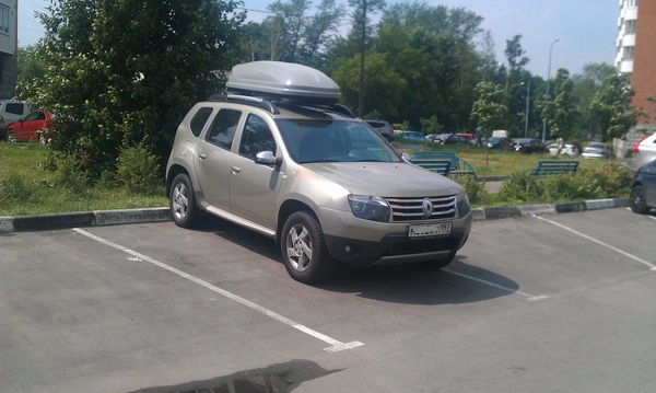

я поставил. Смотрятся и работают великолепно. пока не поставил на них бокс, их никто не видел на крыше, настолько они заподлицо с рейлингами.
реновский бокс я купил в "Петровском автоцентре" по акции (цена ~18тыр, объем ~500л). он тютелька-в-тютельку встает между пластмассовыми окончаниями на этих поперечинах.
смотрится на этих поперечинах очень элегантно, стелится над крышей.

пустые поперечины действительно подвывали - это объемная алюминиевая полость, которая работает как резонатор аэродинамических шумов.
Но, конечно же, не завывали как вьюга зимой. Так, небольшой свист, характерный для алюминиевой трубы.
А когда поставил багажник, шумы от поперечин исчезли. появился шум самого бокса. все закономерно.
Реновский бокс мне понравился своми объемом - я в нем таскаю помимо складных кресел и стола для выездов за город еще и велобагажник на фаркоп. поскольку гаража нет, бокс снимает проблему хранения этого объемного шмурдяка.
поперечины очень хороши, т.к. незаметны и опускают верхнюю кромку багажника.
Кроме того, я отмечаю очень большое внимание продавцов из этого магазина. когда я приехал к ним, они без слов промерили расстояние между моими рейлингами, обрезали алюминиевые трубы точно в мой размер и установили поперечины на мою крышу. а потом через день разыскали меня, поскльку не поставили на крепежные болты пластиковые заглушки (я забыл их взять).
а устанавливать их действительно неудобно, т.к. (это их мелкий недостаток) зев пластикового зажима расчитан на рейлинги меньшего сечения, чем у Дастера. Поэтому приходится корячиться пытаясь наживить гайку на болт. Потом соединение затягивается и обжимает резинку вокруг рейлинга, но поначалу приходится попотеть.

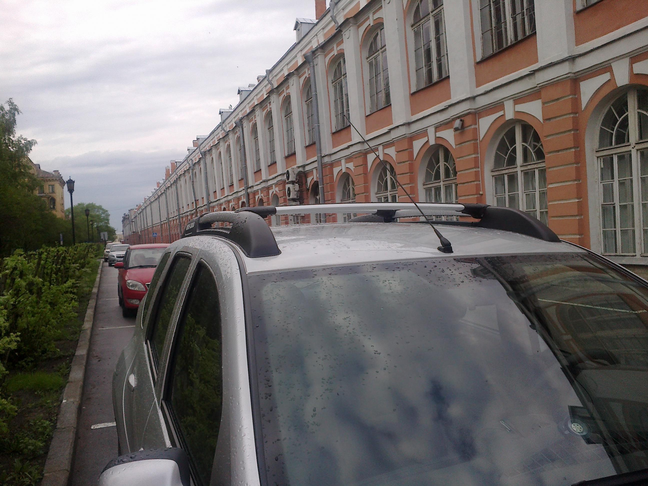

Такой, (кстати появились более дешевые аналоги)

чето они дорогие, 10000р. Аналоги на ебее конечно есть
