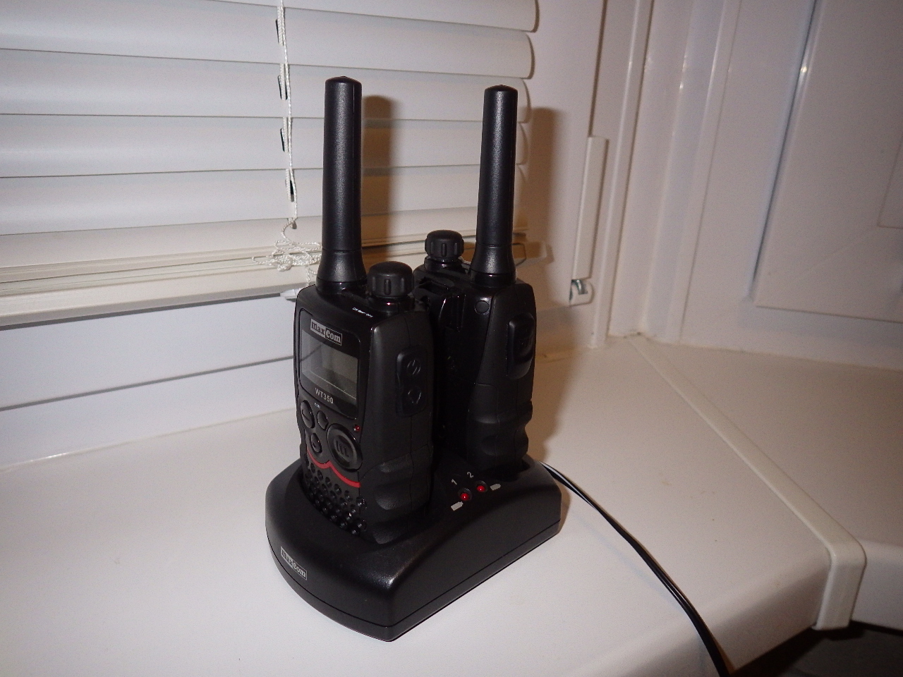

У меня вот такие - PMR диапазона.
Простые, работают, связь между машинами держат. Внутри - обычные АКБ ААА 4 шт.
Хватает на световой день переговоров между авто.
Из удобных фишек - это возможность устанавливать DSC кодировку и иметь чистый канал.
Даже как-то использовал в качестве радионяни - ребенка на балкон спать днем выносили , одну рацию с VOX рядом с ним, вторую на кухню.
