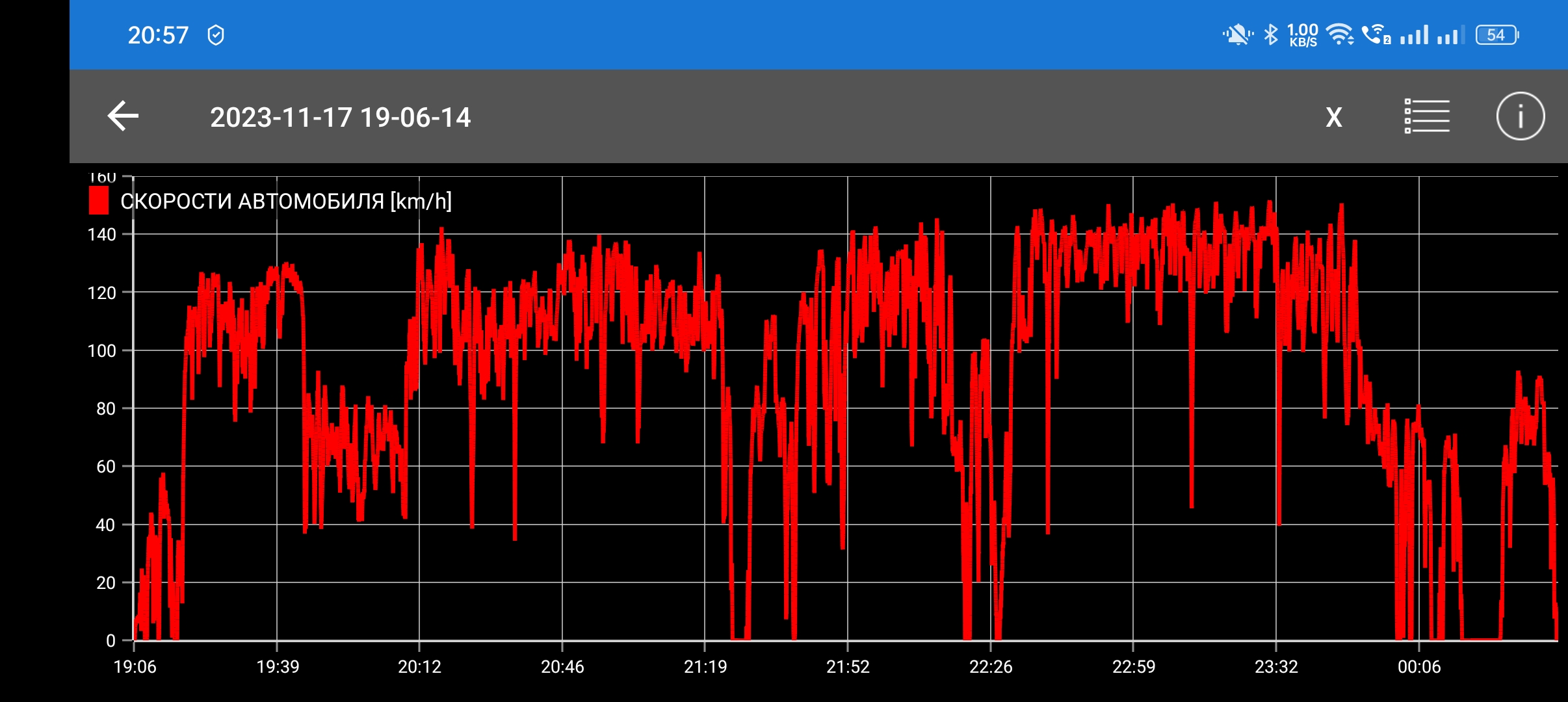

Сообщение от Madi
Я впервые залил мобил есп и впервые пробую наездить 15 тыс км на масле. До этого всегда менял на 7.5 тыс км и это у меня составляло примерно 120-130 моточасов. Уровень масло никогда за 68 тыс км и 2.3 года владения не менялся.
Но в эти выходные наездив 8.6 тыс. км и 131 моточасов проверил уровень масла, увидел, что он примерно на пол сантиметра ушел. Очень удивился. Возможно в пятницу (а до нее уровень не двигался) быстро (для дастера дизеля) ехал (см. скрин, хотя ОЖ даже до 85 ни разу не дошла, за бортом было от минус 5 до в конце пути 0) либо мороз в минус -5 ужал объем на пол сантиметра
Теперь думаю, а может ну его и сменить сейчас.
Kval летом вроде быстрее ехал) а если масло контрафактное? после 200 моточасов риски сильно увеличиваются ( вот интересно человек обьясняет теорию)
Скорее всего конечно через вкг улетело.

Butch_d, спасибо за видео. У квала был чип, более вязкое масло, лето, бОльшая скорость и более длительное время. Но думаю все же заменить не дожидаясь 15 тыс пробега для своего спокойствия, залить на 6 тыс км что-нибудь недорогое, хотя.. зима ведь.
Bizet, Butch_d, масло от Марата, замечен в леваке не был. Да и хотел я проехать 15 тыс. и сдать на анализ. Глянуть как и что. И кстати это новая рецептура мобил есп, тут уже нет ПАО.

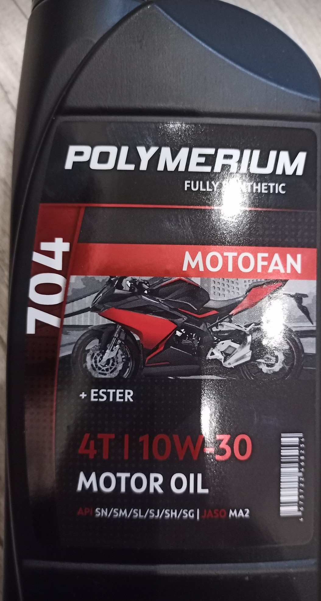

Искал тут анадысь чего-нить 4T 10w30 хотя бы полусинь, на прохладные времена года. Попалось от такое Polimerium ( нужно сказать, что чёт наш рынок полу- и синьки 4Т сжался до размера мышиного сфинктера). Сходил к ним на сайт - очень крепко себя нахваливают и допуски RN700/710 на банках пишут (хотя чёт сомневаюсь, что прям всерьез сертифицировались). На Ойлклабе тоже не ругают. Кто-нить пробовал эту контору, какие мнения?
