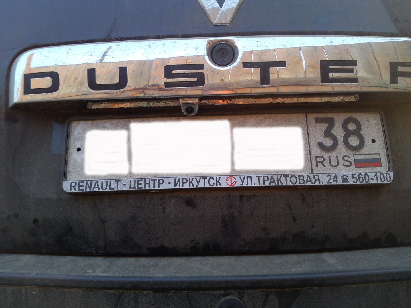

Т.к. у Дастера фонарь заднего хода только справа,то ночью для камеры слева освещения не хватает.
Ссылка на зеркало: http://www.aliexpress.com/item/4-3-i...507953350.html
Камера-800 рублей на местной Шанхайке.

Из куска пластика вытачивал клин:первый раз наклон был чуть маловат;сейчас чуть-чуть перебор.От края бампера до красной линии должно быть 20 см.У меня красная линия проходит почти по краю бампера.Просто ориентируюсь по синей линии.До нее от края бампера 30 см.Переделывать лень.

На память:2 кусочка пластика по форме камеры,толщина каждого по 8 мм.каждый(другого пластика у меня не было) сточил на наждаке с одной стороны-толщина оставлена,со второй-1 мм.все это по месту склеено между собой 3М скотчем,ну и затянуто через центральный болт камеры.
Я думаю,оптимальным будет:пластик толщиной 12 мм в один слой.С одной стороны оставить всю толщину,со второй-1 мм.

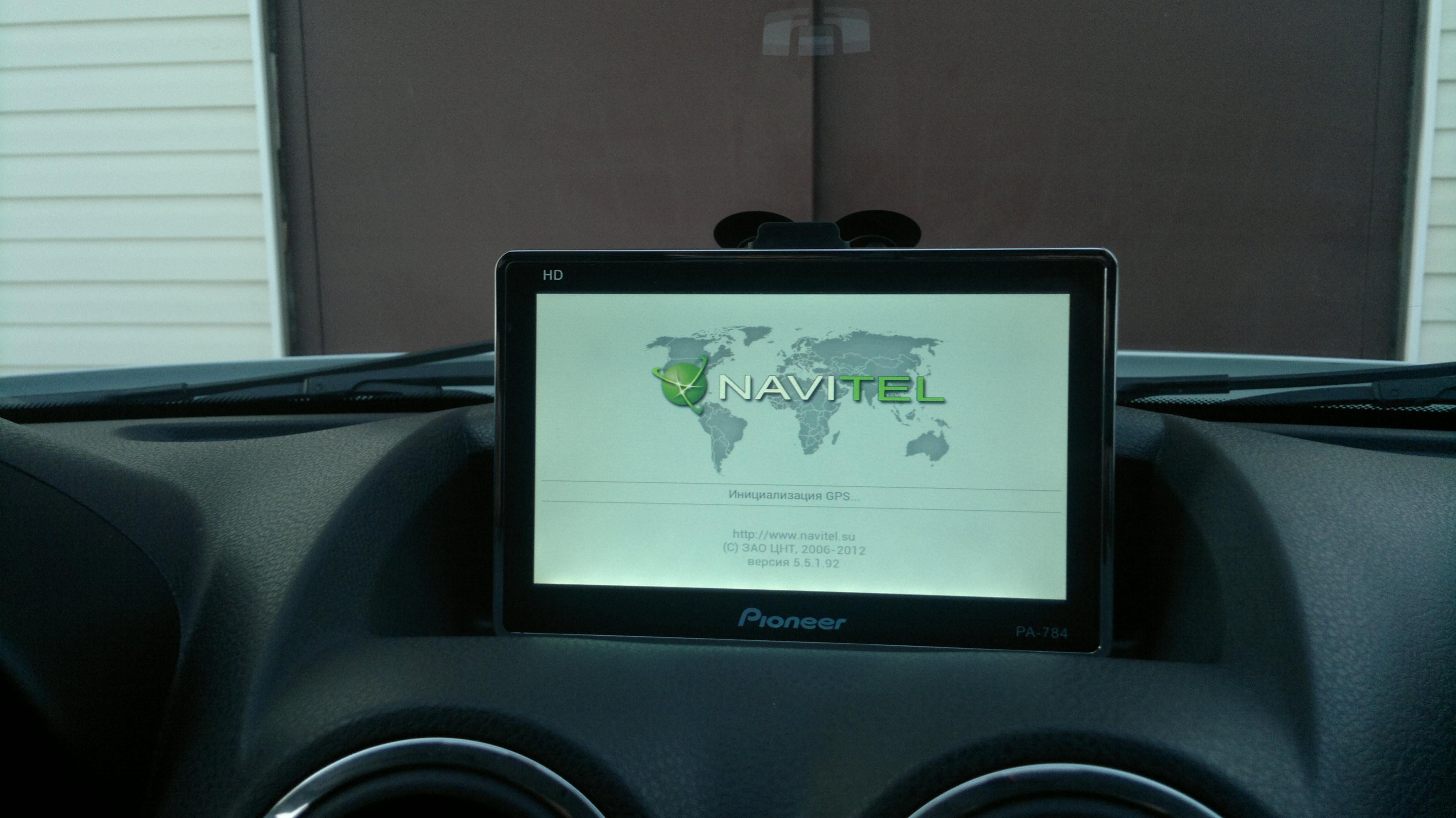

У меня в ато стоит навигатор и камера заднего вида все работает нормально,но чтобы появилось изображение с камеры на навигаторе его надо предварительно включить,вопрос такой:существует ли какое либо устройство(планшет ,навигатор )чтобы оно включалось и выключалось автоматически при включении заднего хода ?

Основной минус подобного решения это время, требуемое на загрузку планшета/навигатора. Весь цимис отдельного монитора в том, что холодный старт у него не более пары секунд.

Товарищ хотел убить трех зайцев одним плевком, купил планшел 7" с навигатором и камерой. В итоге как планшет слабоват, навигатор так себе, плохо спутники ловит, а камера... Камера вообще недееспособна, на экране 4-5 fps всего. Без проверки рискованно брать комбайн.
