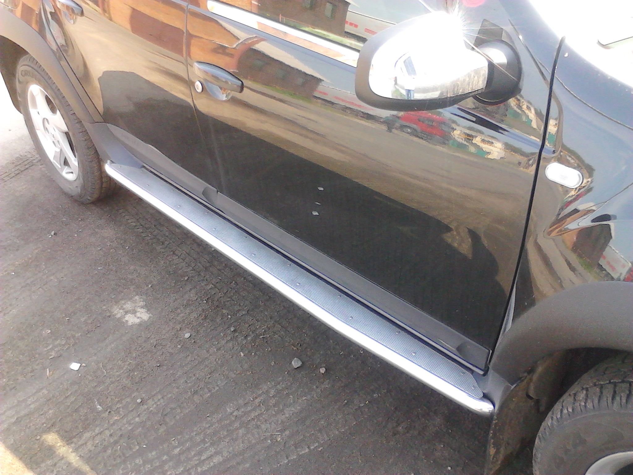

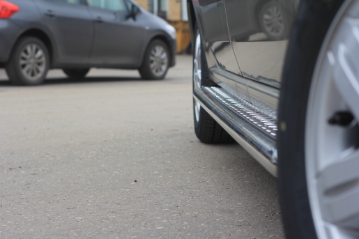

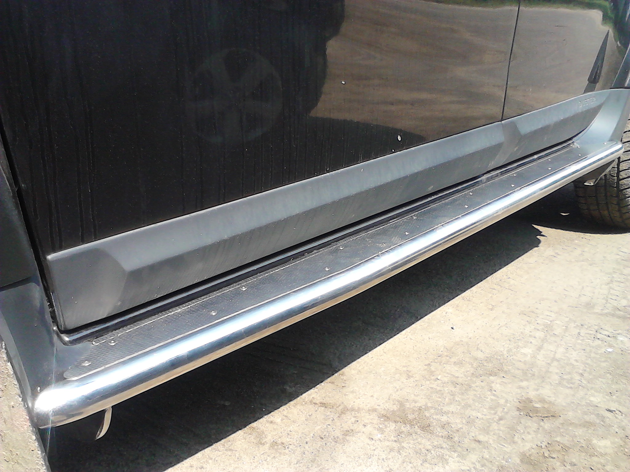

Сегодня поставил пороги от Метека!

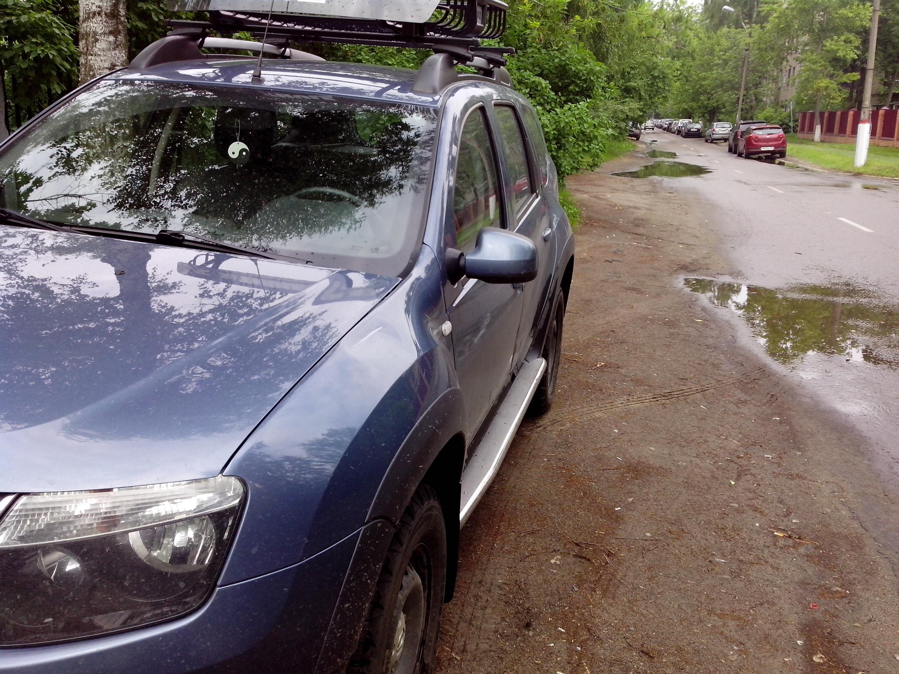

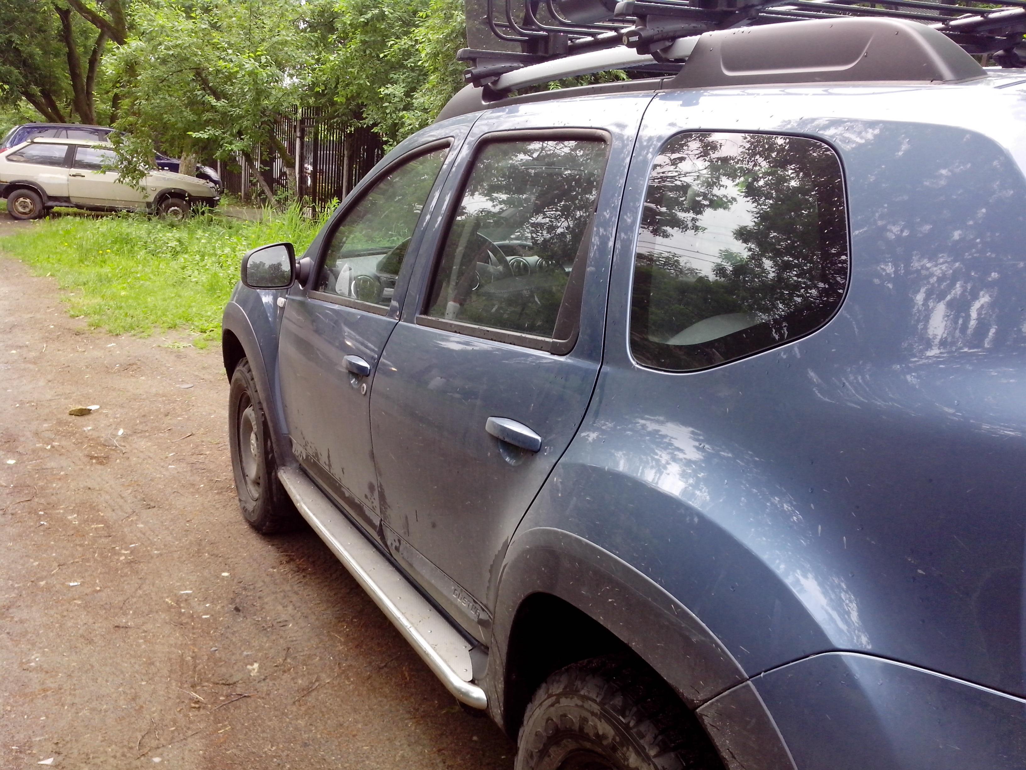

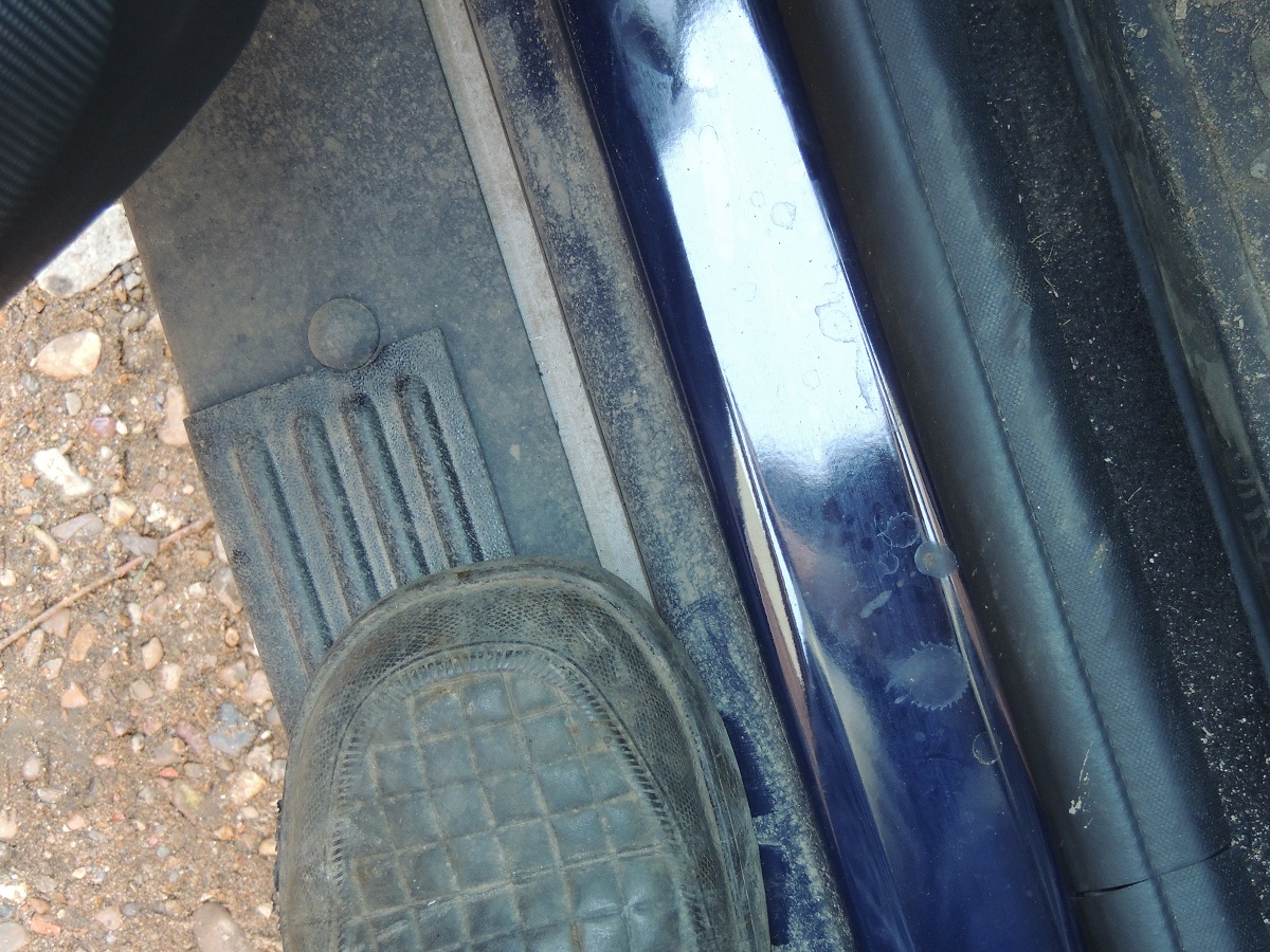

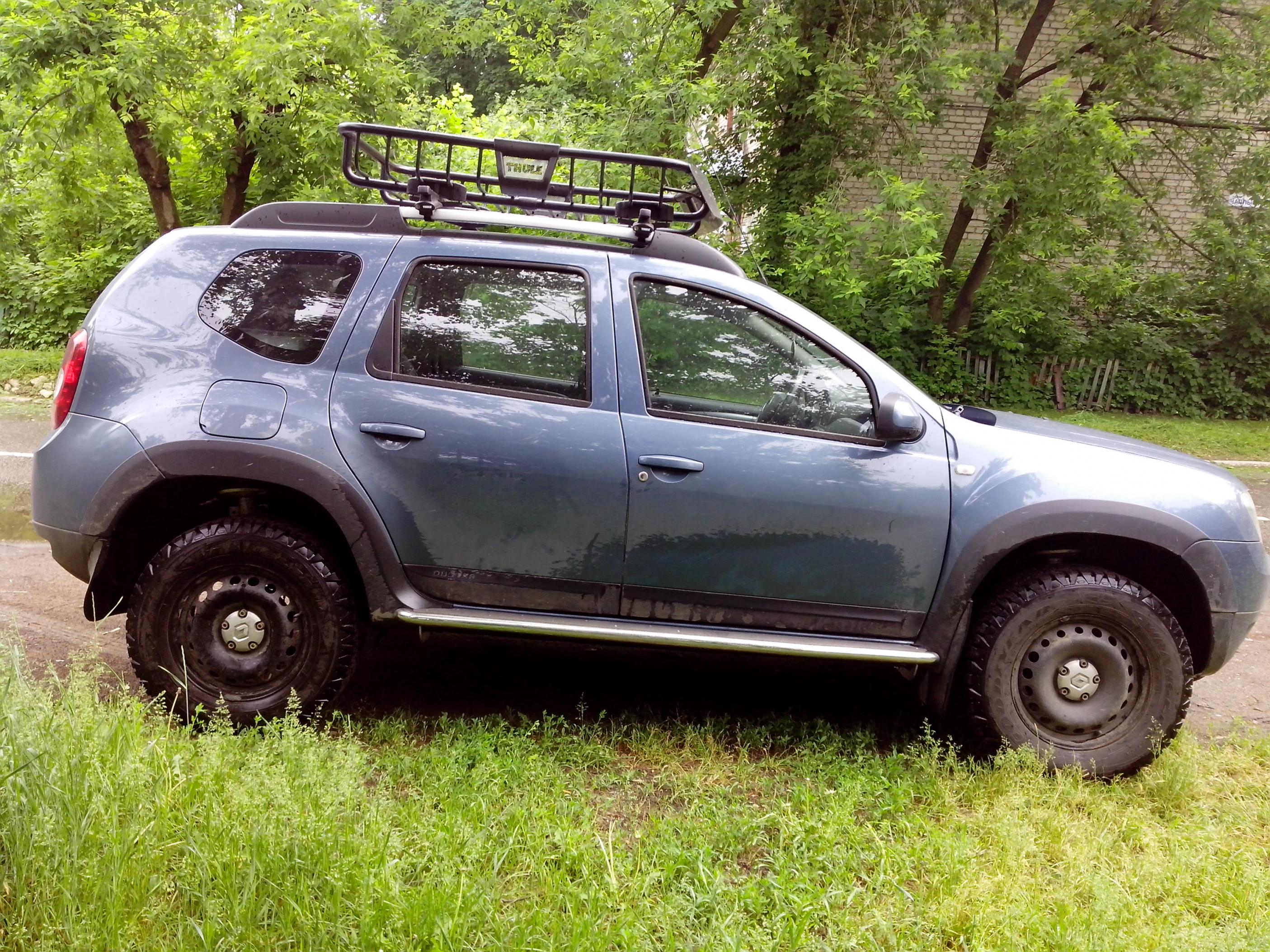

Теперь и мой с порогами

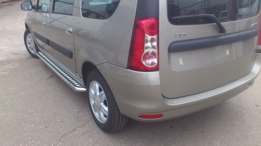

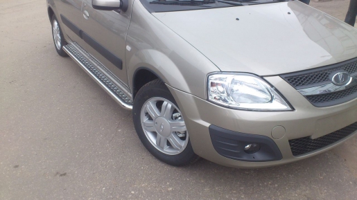

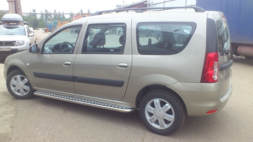

Все таки Дастер считают автомобиль премио класса . Нет? Тогда как объяснить что на ВАЗ Ларгус цена 13300 руб http://www.ptuning.ru/catalog/view/335/, А на Дастер 18100 руб http://www.dusterclubs.ru/vb/showthr...%E3%E8&page=24

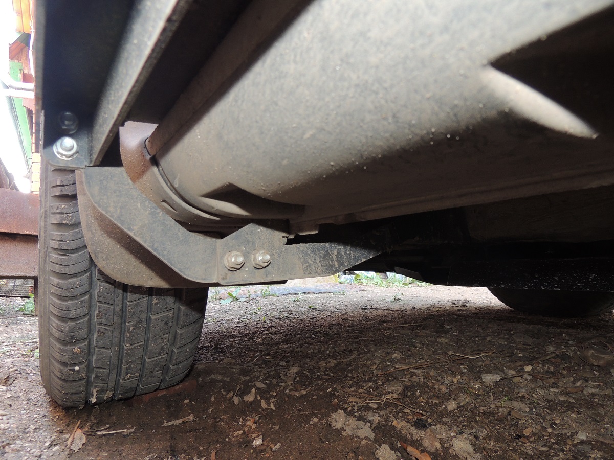

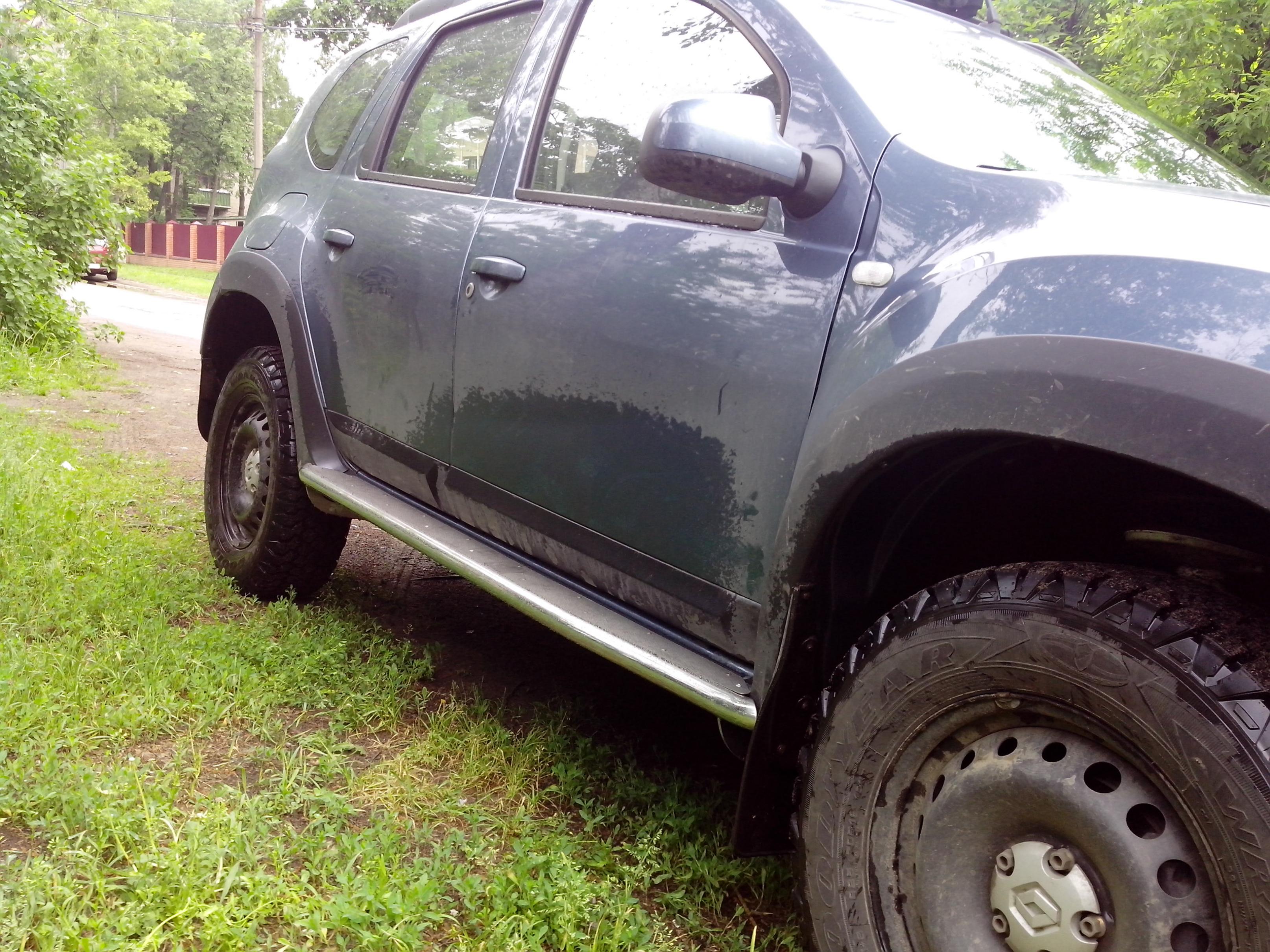

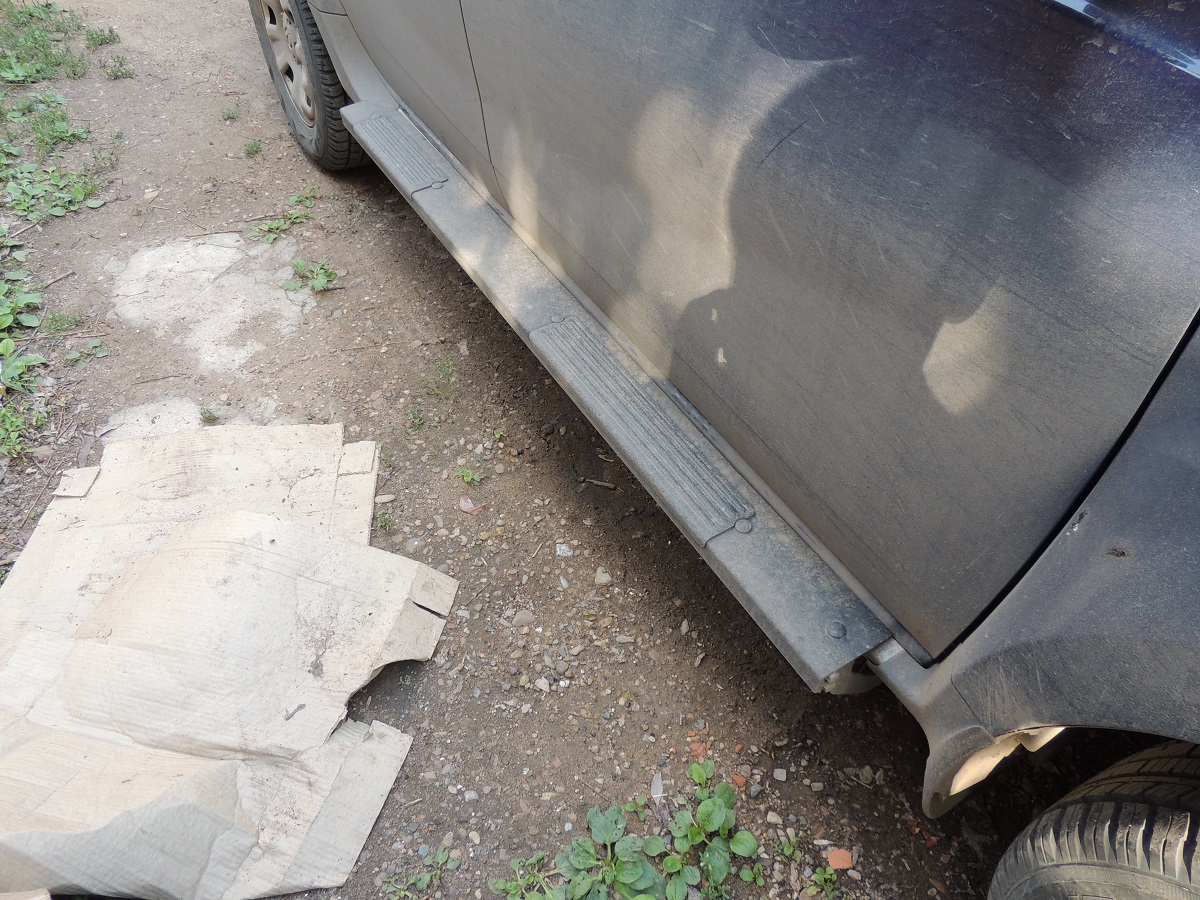

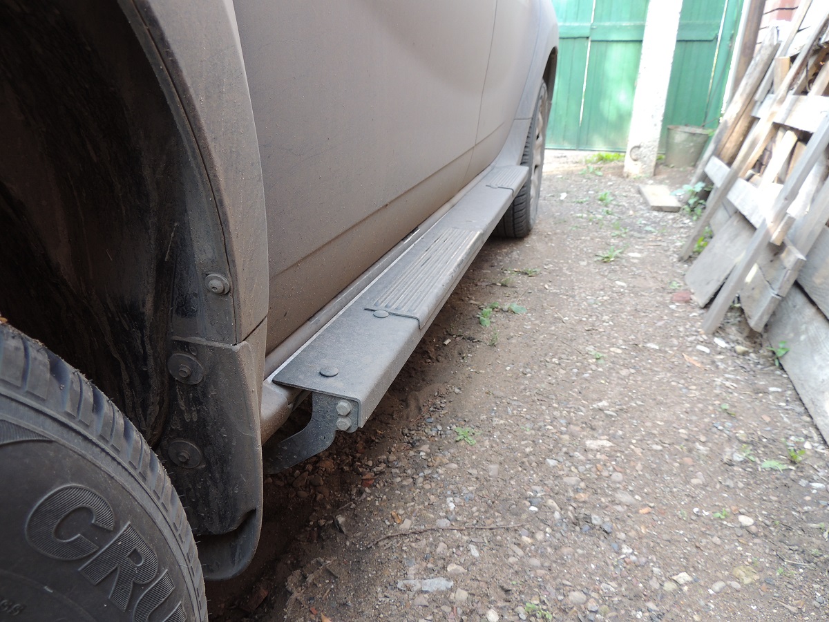

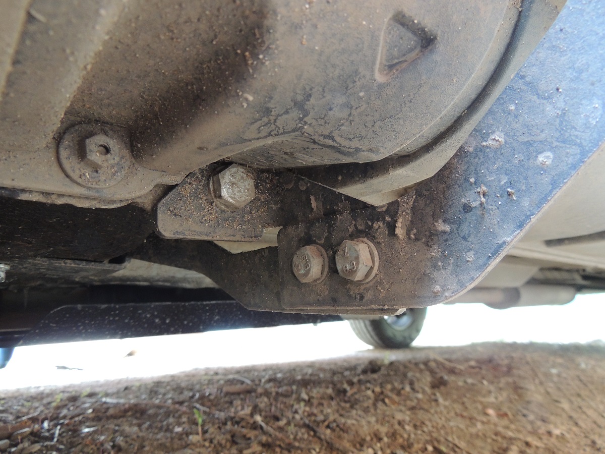

Всем добрый день. Я наконец то добрался до фотика и выкладываю фото порогов как и обещал.
На фото 1 и 2 видно как изменяется зазор между порогом и кузовом. Снимал с одинаковой высоты. Нога моя, стою всем весом на пороге (чуть более 90 кг).
Фото 3 и 4 - общий вид порогов на машине, не ставил еще заглушки пластиковые на пороги, планирую после мойки установить. Заглушки приклеиваются на скотч двусторонний, я добавочно еще просверлю по паре отверстий и поставлю заклепки с потайной головкой для уверенности, что заглушки не потеряются.
Фото 5 и 6 - узел крепления двух кронштейнов между собой, в котором собственно и происходит проворачивание.
Из 4-х мест крепления кронштейнов на данный момент я смог подогнать 3, под моим весом не проворачиваются, осталось одно, как раз рядом с водительской дверью . Пока выбираю из двух вариантов или проварить кронштейны между собой или просверлить пару отверстий и поставить стальные заклепки.

Ну я бы не сказал, что это издевательство.
Огромный плюс это конечно же цена, мне с доставкой в Уфу обошлось в 5150 руб.
Просто есть нюансы при установки. Честно говоря, я бы не стал делать два болтовых отверстия с овальными отверстиями крест-накрест. Одно должно быть таким, а второе надо просто сверлить по месту после подгонки месторасположения порога .
Да, при установке мне пришлось помучится , очень хотелось разработчикам, особенно когда порвал болт , но один порог мне удалось подогнать так, что он и меня выдерживает, да и второй почти удалось .
И да, с основной функцией для которой брались эти пороги (облегчение посадки пассажиров) они справляются, а я, даже учитывая мой небольшой рост, сажусь в машину не задевая пороги. Хотя с порогом вход в машину удобнее, может просто сказывается большой стаж вождения уазиков да газелей .

я так понял по конструкции что их можно уже снять с кузова в сборе.то тогда там где эти 2 пресловутых болта можно и сварачкой хапнуть пару раз.вот тогда и расползатся не будут.а уплотнитель дверей советую переставить между1и2 петлей.вопервых не видно во вторых меньше вероятность попадания воды.и ногами не сбивают.

А если между соединением кронштейнов прокладку из крупной наждачной бумаги засунуть...или тонкой резины..?
