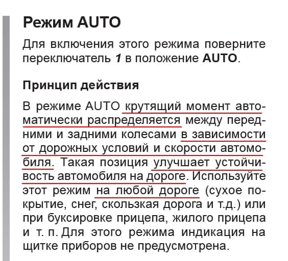

Прошу прощения у модераторов за офтоп про режимы не в профильной теме, и прошу перенести несколько сообщений выше, например туда, т.к. весьма хочется ещё наверное глупых вопросов по задавать...

HID, спасибо за перенос сообщений. Михалыч35, спасибо за разъяснения про подшипник в муфте... Удивлён... Такое слабое звено в трансмиссии, капец! ( ролик посмотрел)... Я так понимаю удивляться я только начинаю ещё...
Перечитал тему с самого начала... Опять удивлён, почему в таком жизненно важном моменте производитель допустил, что бы разошлись мнения? Даже вот просто посмотреть на результаты голосования в шапке темы, на зимней трассе 294 человека поедет в авто, а 77 в 2WD... Я почему занервничал? Мы тут недавно с коллегой на работе по обсуждали, кто на чём ездит и почему. Оказывается он на АУТО, а я на 2WD. Ещё дело в том, что после покупки нами машин в 19-ом году, кто-то выключил в наших краях одно из времён года, и мы фактически уже вторую зиму подряд ездим по асфальту... А что если зима всё же когда-то придёт? На чём мне ехать?..
Я даже сегодня специально достал и перечитал пыльный мануал...
Создаётся такое впечатление, что Рено считает его основным режимом эксплуатации. Зачем тогда нам дали выбор в виде варианта 2WD? Оставили бы тогда только AUTO и 4WD... Если с 4ВД более менее всё однозначно, по зимней трассе БЕЗ сугробов на нём никто не поедет, т.к. мозги его отключат даже на 60 с копейками км/ч уже через минуту (мануал стр.2.29), то рассказы про обгоны зада, что у сторонников переднего привода, что у заступников авто режима как-то несколько напрягают... Честно скажу, я чайник на полоноприводном дастере, хоть и со стажем в 25 лет. Если с летним вождением я вроде бы более мене освоился за 1,5 года, то в свете последних чтений форума, начал побаиваться прихода настоящей зимы... Может их больше вообще не будет у нас, не в курсе?..( И почему никто не делал никаких замеров с приборами там всякими, осцилографами, динамометрами и велометрами? Или я плохо ищу такие видео отчёты, которые бы однозначно расставили все точки над i... Особенно умиляют повествования, когда даются конкретные цифры 5%, 27%, 50%... Значит кто-то что-то действительно мерял, какими приборами, методика измерений? И постажироваться то как назло негде, хоть каток специально арендуй в ледовом дворце...
P.S. Сорри за многабукф...

Сообщение от splatty
Естественно, именно в этом режиме на приборке нет никаких лишних значков, что говорит именно о том, что это штатный режим. При вкл. 2вд или лок загораются информационные индикаторы, говорящие о том, что режим нештатный.

Сообщение от Михалыч35
и даже не думаю о приводе
А в каком режиме ездите?
Сообщение от serg-nn
Очень странно, у меня отключается на 80
Я там дал номер странице мануала, это не мои слова...
На хорошей дороге авто и есть передний привод
А зачем тогда положение 2вд на крутилке нарисован?
Сообщение от bubba
Интересная мысль...))
Сообщение от Hudozhnik
авто и лок
Вот так бы было просто и понятно, но зачем-то конструктор вынес на крутилку 2 вд... Зачем?..
