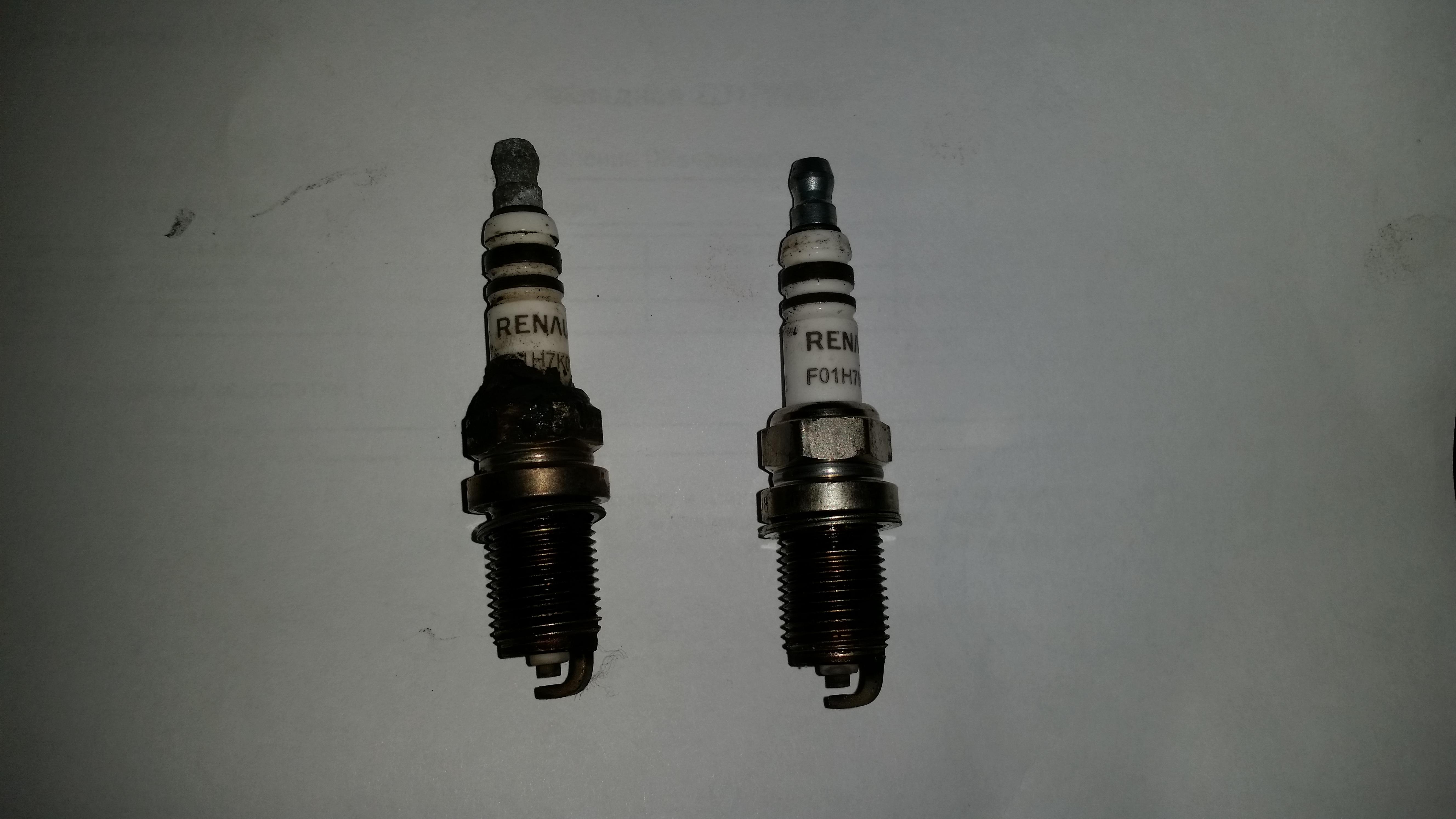

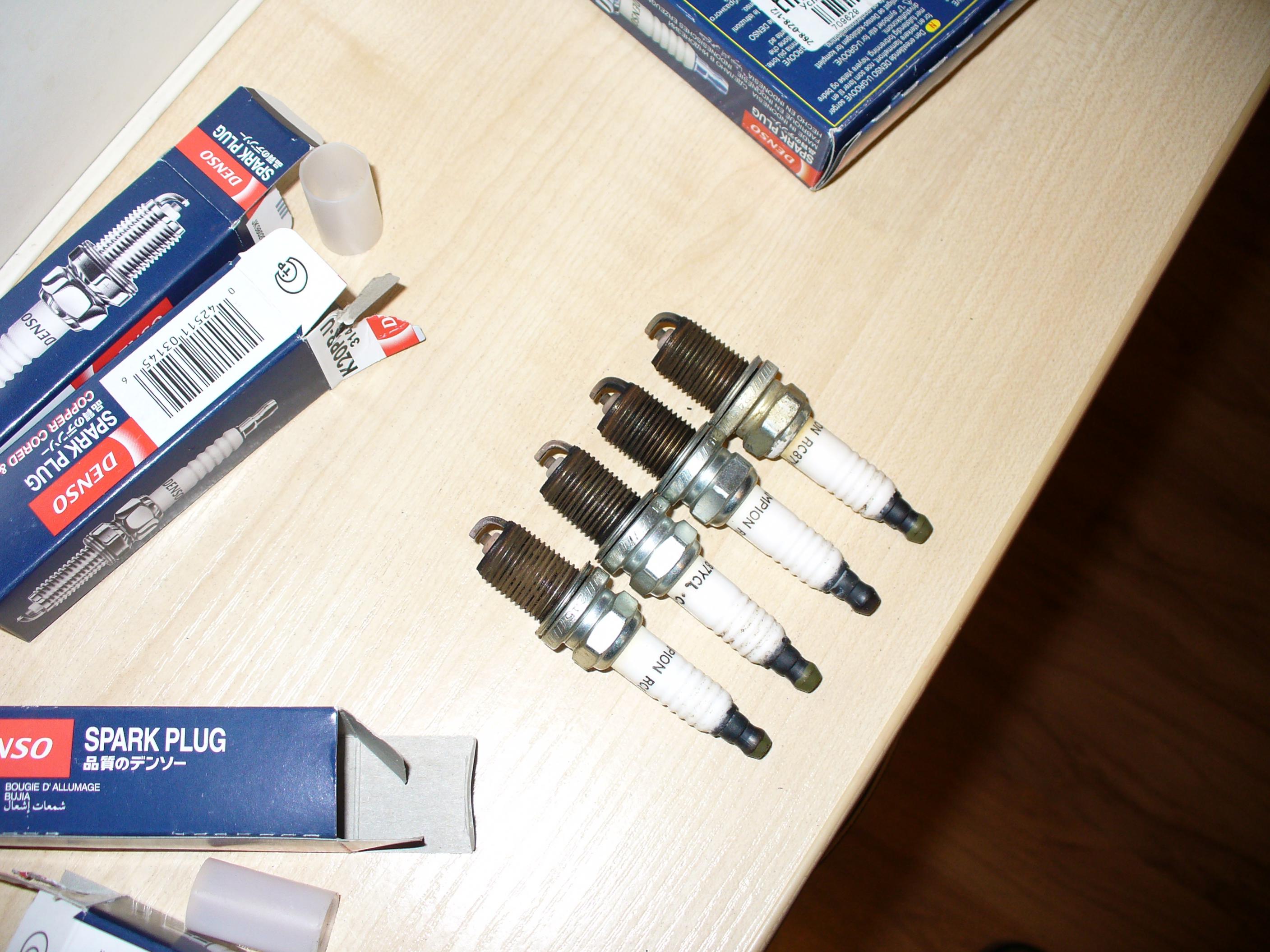

Вчера поменял "родные" свечи на обычные Денсо. За 30 тыс. км не прикасался к "родным" ни разу. Бенз только 95-й, не франчайзинговый. Результат на фото - думаю, можно было б ездить и ездить ... Рассчитывал что поменяю быстро, но... На катушке зажигания второй свечи при откручивании отломился болтик. Закис в резьбе иль соржавел. Видимо, причина в попадании влаги во второй свечной колодец и около него - на форуме где-то читал, что это влага из-за форсунки стеклоомывателя. И на катушке зажигания на её нижней половине были капли воды. На других катушках ничего подобного не наблюдалось и болтики откручивались без проблем. Хорошо, что отломился не заподлицо - пришлось бы высверливать. Миллиметра 4-5 торчало. Побрызгал ВДшкой и вначале пассатижами сверху - никак. Пришлось снимать всю верхнюю часть с воздуховодами и уже сбоку теми же пассатижами обломок тронулся с места. Подобрал другой болтик - завернул с литолом. Теперь знаю, что нужно проверять и другим советую

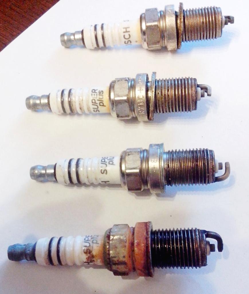

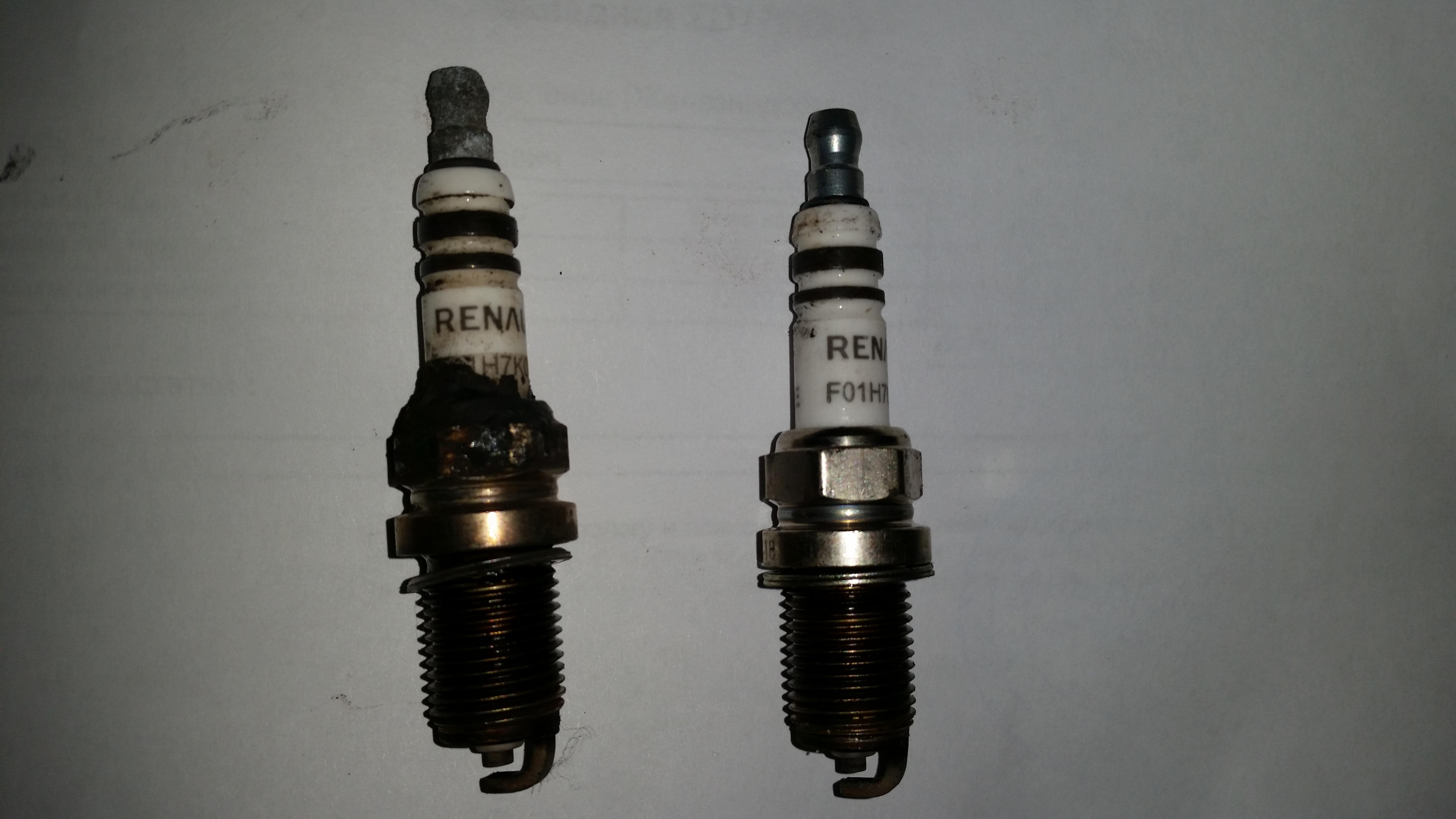

Привет всем, прошол второе то, вернули свечи три нормальные одна просто жудкая причем снаружи на изоляторе такой черный жеский налет как на грязной перегорелой сковородке фото прилагаю, пробег на этих свечах 7000, свеча внутри нормальная а снаружи на контакте выше изолятора какаято карозийная шершавая на фото видно, когда отдавали ни чего не сказали, уже дома увидел. Походу сам контакт на катушке тоже карозийный, при похолодании что до то2 что после установки новых свечей запуск усложненый, не как раньше, что будет при сильном морозе и незнаю. Да и после этого уже решил тоже посмотреть форсунку, капельки есть. Вот думаю самому колупаться или ехать все им показывать, кто знает как там теперь катушка контачит со свечкой, подскажите :-)

Старый 27.10.2015, 06:50   #471
Аватар для zhiv
Онлайн: zhiv вне форума
По умолчанию Re: Свечи зажигания 1,6л, 2.0 л.
Сообщение от Rodon Посмотреть сообщение
вода и масло попадали в свечной колодец - вот и результат.
Ну вода понятно, а маслото откуда? Я думаю может это химия с омывайки
Старый 27.10.2015, 12:32   #474
Аватар для zhiv
http://www.dusterclubs.ru/vb/showthr...975#post549975

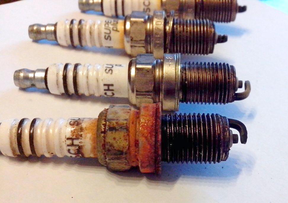

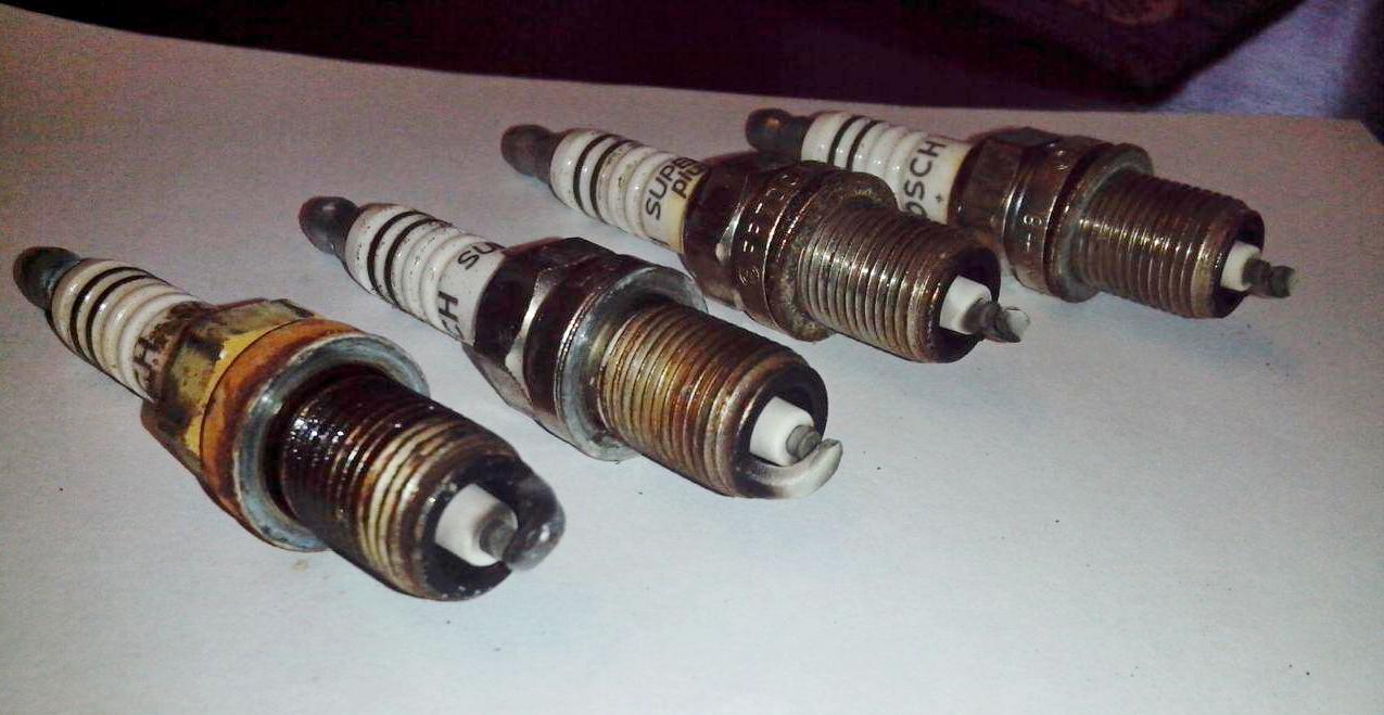

Доброго дня. Прошу совета.
После 60 тыс. км. поменял свечки.
Три вполне сносные - электроды с белым налетом (спишем на бензин), а вот одна расстроила сильно - ржавая, контакт окислен, электрод черный жирный с белым вкраплением, резьба наполовину черная замасленная.
Это, как и выше описано, из-за того, что в катушку зажигания или колодец вода и масло попадают? Если масло попадает снаружи, оно может и на резьбу попасть, а сверху на цоколе/изоляторе не оставить никаких следов?
