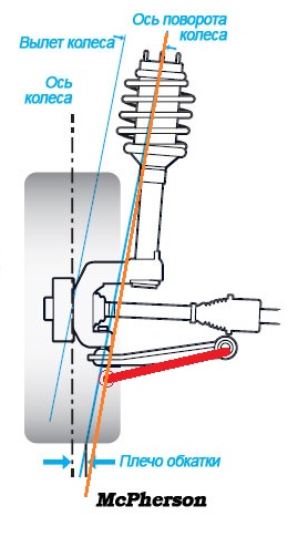

Плечо обката на штатной подвеске и заводском размере колес кто-то измерял?
Или вдруг знает, а то я лифтанулся, все хорошо.
Но только сейчас понял, что заводское плечо обката я забыл померять до лифта

Боюсь спросить, а почему оно должно измениться? Если колеса увеличивать оно меняется, или если вылет менять.
И развал просто так не выставишь, нужно в стойке верхнее отверстие овалить, где она к цапфе крепится.
Верхнее отверстие овалил. Поэтому развал не убежал даже с лифтом +35мм.
Почему меняется плечо обката при лифте?
Потому что положение шаровой меняется.
Из-за проставки +35мм шаровая уходит ниже, а она на рычаге, соответственно рычаг уходит вниз, когда нижний рычаг горизонтально - шаровая максимально далеко от мотора.
Когда рычаг из горизонтально положения идет вниз - шаровая в пространстве смещается ближе к мотору.
Я понял, что не учитываю вариант, что колесо тоже смещается в пространстве и компенсирует этот момент? А полностью ли компенсирует?

Z-Lo
На картинке немного не правильно нарисовано: колесо останется на месте, а поднимутся сайлентблоки.
Сейчас прикинул, шаровая да, сместится ближе к машине миллиметра на 3. Там ещё и верхняя точка смещается, так как опорный подшипник вверх поднимается проставкой.
Вопрос ещё, как его измерять: по идее это нужно снимать размеры и рисовать?

Z-Lo
Вопрос...
И ответ...
Верхняя опора та же и на том же месте, а изменение расстояния от шаровой до верхней опоры на 35-40мм на плечо обкатки мало влияет. максимум пару мм. которые заметь по управляемости вообще не реально....
