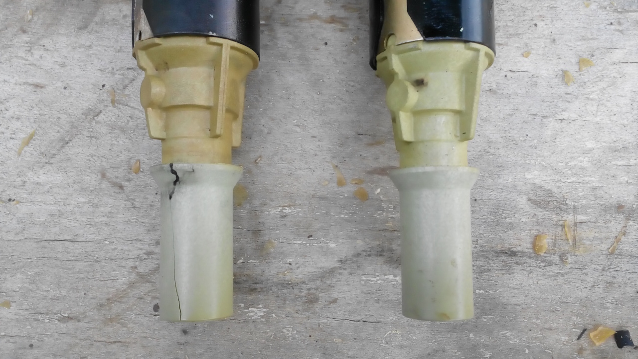

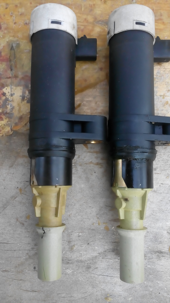

Re: Троит на хх
Вроде всё восстановилось. Но как то странно. До этого проверял катушки прибором. Заменял на другие, Правда на старенькие и с потрепанным наконечником. В поездке , за Москвой задёргался.Проверил катушки путём подмены , нашёл неисправную. Троить стало меньше. В Воронеже опять задёргало. Снял наконечники с катушек , подрезал под старые.Поставил старые Беру. Машинка поскакала и троить перестала.Новые прошли 18 т. АМД. Видно совсем дерьмо.

Re: Троит на хх
Сообщение от Ewgenii
Особенность конструкции авто - в паре должны быть катушки с одинаковой индуктивностью, в противном случае они друг другу начинают мешать работать причём както не сразу и не всегда. Пара это 1-4 и 2-3

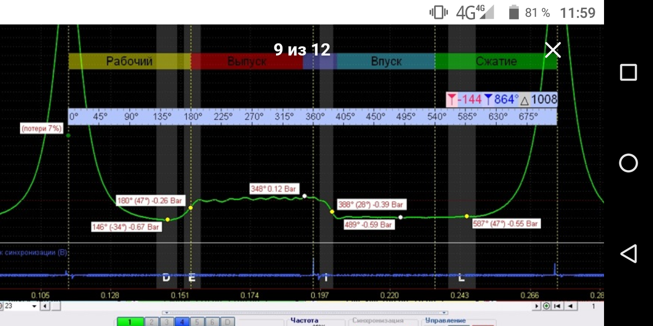

Re: Троит на хх
На скрине ДД F4R. Пробег 15000.
