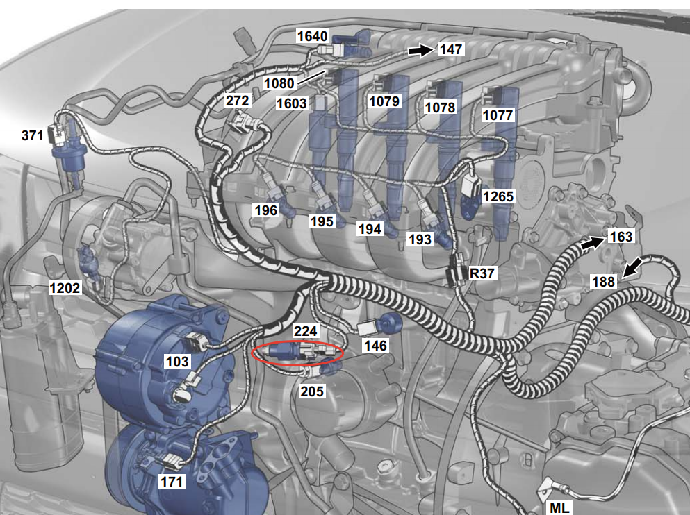

ipkzhzav, отсоедините фишку с датчика давления ГУР, понаблюдайте. Если зависания оборотов исчезнут - меняйте датчик.

Мне фокус с фишкой не помог

Попробовал ездить с кондеем, действительно обороты не повышаются. Датчик еще попробую седня отключить.

Отключение датчика результата не дало.
